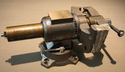

"μηχανουργείου" (έτσι την γράφουν στο site, δεν ξέρω αν είναι όντως) 75E
"parrot vice" ("παπαγάλος", όπως παραπάνω μετάφραση από το site) 50E
οι τιμές αφορούν αγορά στην Γερμανία, ό,τι πάρω θα μου έρθει τα Χριστούγεννα με έναν φίλο που θα κατέβει για τις γιορτές οπότε δεν έχω μεταφορικά.
Από άποψη δυνατοτήτων, αυτά που βλέπω είναι ότι
και οι δύο περιστρέφονται σε όλες τις κατεθύνσεις, η πρώτη όπως είναι και η δεύτερη αλλάζοντας τον άξονα (κύλινδρος).
Η μεν "μηχανουργείου" έχει διάφορα επιπλέον (φάρδος, μέτρηση, "διπλές δαγκάνες") και μου φαίνεται αρκετά πιο στιβαρή, ο "παπαγάλος" πάλι έχει μακρύ "ράμφος" που μάλλον βολεύει αρκετά.

Πριν δυο-τρία χρόνια έσπασα τον άξονα μιας μηχανουρείου και την αντικατέστησα με μια Stanley και αυτή μηχανουργείου. Έχει τη δυνατότητα να γύρνα 360° σε ένα επίπεδο και κάτω από  τις σιαγώνες της, έχει υποδοχή για να σφίγγει σωλήνες. Την πήρα από την Φράγκων, 30€ και είμαι πολύ ικανοποιημένος.

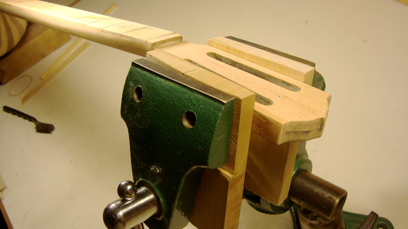

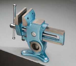

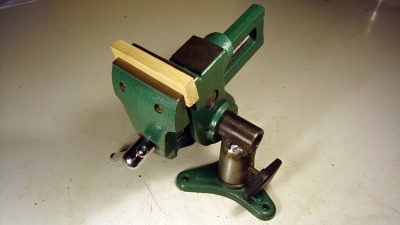

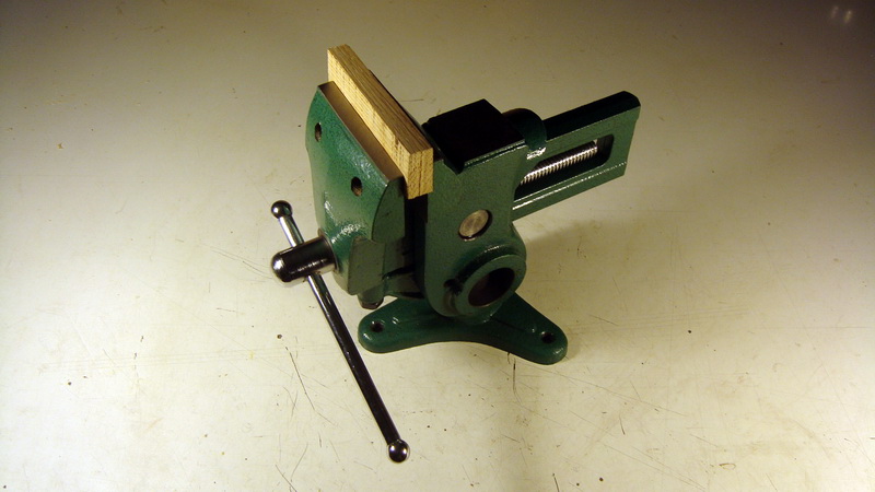

....τελικά αγόρασα την parrot από τον axminster (~ 36Ε + 18 μεταφορικά), την οποία συνέστησαν και άλλα μέλη του forum.
http://www.axminster.co.uk/axminster-parrot-vice
Η αλήθεια είναι ότι περίμενα αρκετά για να την φέρει (και τώρα δεν έχει απ' ό,τι είδα) αλλά αξίζει τον κόπο
- αφενός λόγω κατασκευής (κινέζικη, αλλά καλής ποιότητας κατά γενική ομολογία διαφόρων μαστόρων που την πήγα, βλ. μετατροπή παρακάτω)
- αφετερου λόγω τιμής (εναλλακτικά από ebay κόστιζε 50Ε χωρίς μεταφορικά)
- και κυρίως λόγω λειτουργίας:

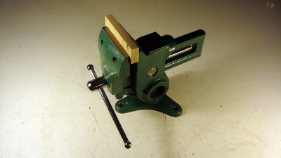

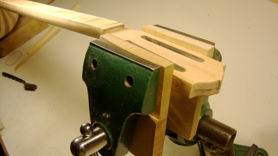

Ο σχεδιασμός της είναι εκπληκτικός κατά τη γνώμη μου: περιστρέφεται και αλλάζει κλίση ταυτόχρονα μόνο με τον (ένα) μοχλό, λόγω του βραχίονα με την βίδα (τη ρυθμίζεις μόνο μια φορά στην αρχή, στο πρώτο σφίξιμο) που βλέπεις στο κάτω μέρος της μπροστινής δαγκάνας. Μόλις σφίξεις κάτι (πρέπει να έχει αντικείμενο), ο βραχίονας φορτίζεται από την δαγκάνα και “κλειδώνει” πάνω στον άξονα (τον μεγάλο κύλινδρο στη βάση) σε όποια θέση βρίσκεται η μόρσα εκείνη τη στιγμή. Όταν ξεσφίξεις “λύνεται” όλο το σύστημα και γυρνάς όπου θέλεις. Καταπληκτικό. Πρέπει απλώς να έχεις το νου σου να κρατάς το αντικείμενο την στιγμή που "λύνεις" γιατί χαλαρώνει ταυτόχρονα και η δαγκάνα. Συνήθεια είναι.

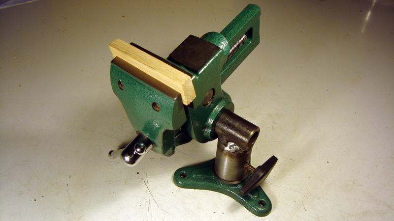

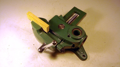

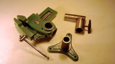

Ψάχνοντας βρήκα και μια προσθήκη - μετατροπή εδώ
http://www.garrettwade.com/garrett-wades-unique-ultimate-versatile-vise/p/05R10.10/
που περιγράφεται αναλυτικά εδώ
http://www.garrettwade.com/images/art/T66_05R1010.pdf

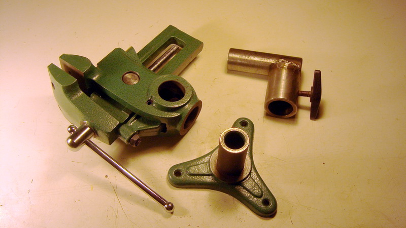

είναι ένας πρόσθετος άξονας που επιτρέπει επιπλέον περιστροφές της κεφαλής προς όλες τις κατευθύνσεις, ακόμα και κάθετα χωρίς να βγάζεις και να ξαναβάζεις ολόκληρη την κεφαλή στην βάση. Είναι πολύ καλή εφαρμογή για ορισμένες χρήσεις (στην κατασκευή σκάφους π.χ. που χρειάζεται να γυρνάς συνέχεια "παντού")
Δεν είδα να πωλείται ξεχωριστά, οπότε την αντέγραψα σε μηχανουργείο (κόστος 5 Ε αλλά αρκετά πιο “άτεχνη” από το link, με ό,τι υλικό βρήκε πρόχειρο). Εδώ η εκδοχή του μάστορα που - αν εξαιρέσεις το φινίρισμα - μάλλον έχει όντως κάποιο πλεονέκτημα γιατί μεταθέτει περισσότερο τον άξονα προς τα πάνω και δίνει πιο πολύ χώρο στο κάτω μέρος ("χωράει" μεγαλύτερα κομμάτια)

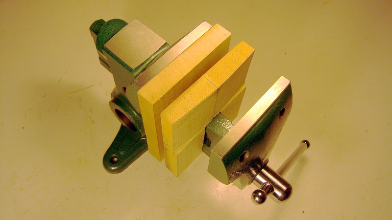

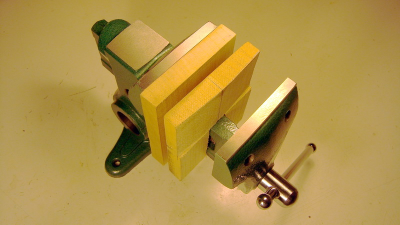

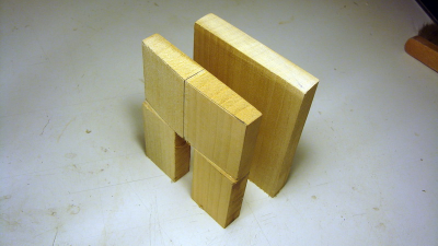

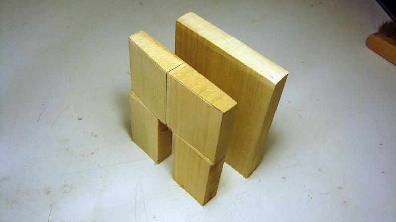

Επίσης είδα στο διαδίκτυο και έφτιαξα δυο πλάκες από ξύλο για να μπαίνουν ενδιάμεσα στις δαγκάνες ώστε να μην τραυματίζονται τα όργανα. Είναι διαμορφωμένες σε σχήμα "Π" ακολουθώντας το περίγραμμα του συρόμενου τμήματος (με τον κοχλία) και έτσι δεν είναι απαραίτητο να στερεωθούν, απλώς φωλιάζουν στα κενά και τις βάζεις ή τις βγάζεις ανάλογα με το τι σφίγγεις.
Η μία από τις δύο είναι διαμορφωμένη με λοξές αποτμήσεις στο πάνω μέρος έτσι ώστε όταν σφίγγεις κάτι παράγωνο (π.χ. μανίκι ή καράολα) "γυρνάει" σε κατάλληλη θέση από μόνη της και σφίγγει "παράλληλα".
αυτά τα ολίγα.

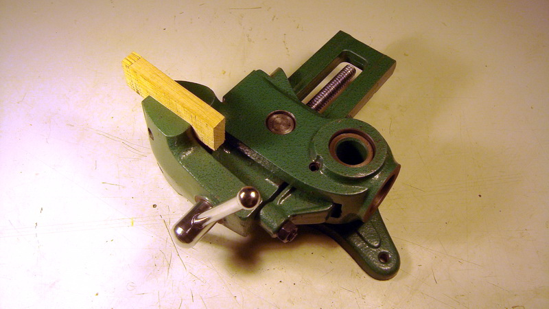

« Απάντηση #7 στις: Μαΐου 05, 2014, 04:35:00 μμ »

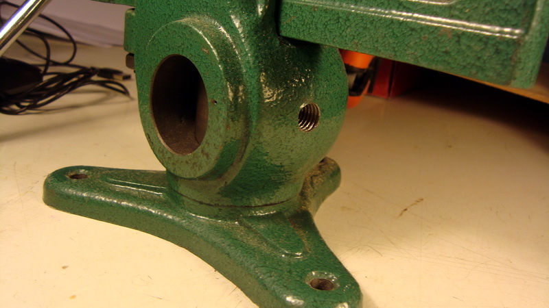

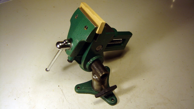

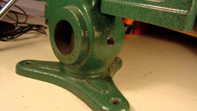

Μανωλη απο την κατω πλευρα στην μεγγενη ανοιξες τρυπα και εκανες σπειρωμα;
Αν μπορεις δειξε μια φωτο!!
Απ: αγορά μόρσας
« Απάντηση #8 στις: Μαΐου 05, 2014, 05:22:20 μμ »
Ναι Δημήτρη, άνοιξα αλλά δεν το χρησιμοποιώ (γι αυτό δεν φαίνεται βίδα) γιατί απλά δεν χρειάζεται. Σφίγγει κανονικά χωρίς αυτήν την βίδα.
ίσως λόγω βάρους (ένα μπουζούκι ολόκληρο ζυγίζει ένα κιλό), για άλλα αντικείμενα δεν την χρειάστηκα μέχρι στιγμής.
φωτό αύριο γιατί τώρα είμαι σπίτι και η σύνδεση είναι χάλια, δεν μπορώ να ανεβάσω τίποτα
Απ: αγορά μόρσας
« Απάντηση #9 στις: Μαΐου 07, 2014, 07:47:26 πμ »
η φωτο

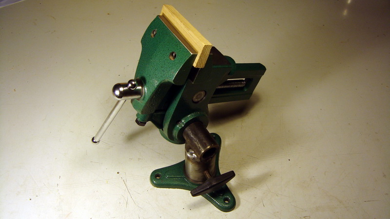

Μετά από πολυυυυυύ καιρό έφτιαξα και εγώ την προσθήκη για τη μέγγενη που πρότεινε ο Μάνος.
Η μονή διαφορά με τη δική μου είναι ότι δεν έχω ανοίξει το σπείρωμα για να σφίγγει.
Χρησιμοποιώ το σπείρωμα που έχει ήδη.
Το πρόβλημα είναι ότι σφίγγει ταυτόχρονα και την κίνηση του «σφικτήρα» αλλά δεν υπάρχει ιδιαίτερο πρόβλημα. Πιάνω πρώτα αυτό που θέλω να κρατήσω και μετά βιδώνω τη βίδα και σταθεροποιείται όλη η μέγγενη.
Μπράβο Μάνο. Με αυτή τη προσθήκη η μέγγενη έγινε τέλεια
Ο Παύλος που έρχεται Αθήνα δυο φορές τη εβδομάδα και πάει στον Πλιακωνη παρακαλείται την επόμενη φορά να κατέβει και πιο νότια να ανοίξει κανένα σπείρωμα…
φτου... παλι τραβηξα φωτογραφίες χωρίς να σκουπησω...   :(  :o
