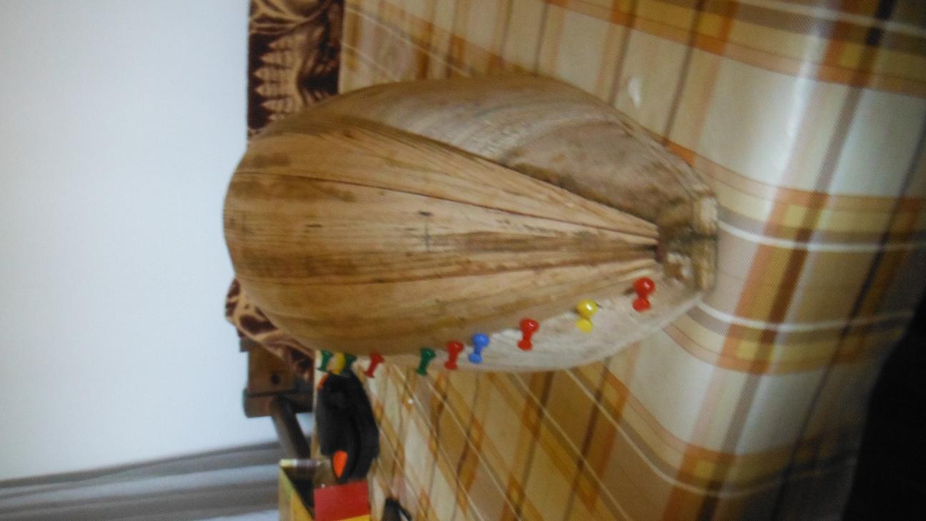

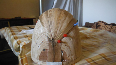

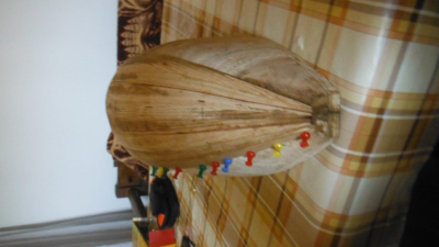

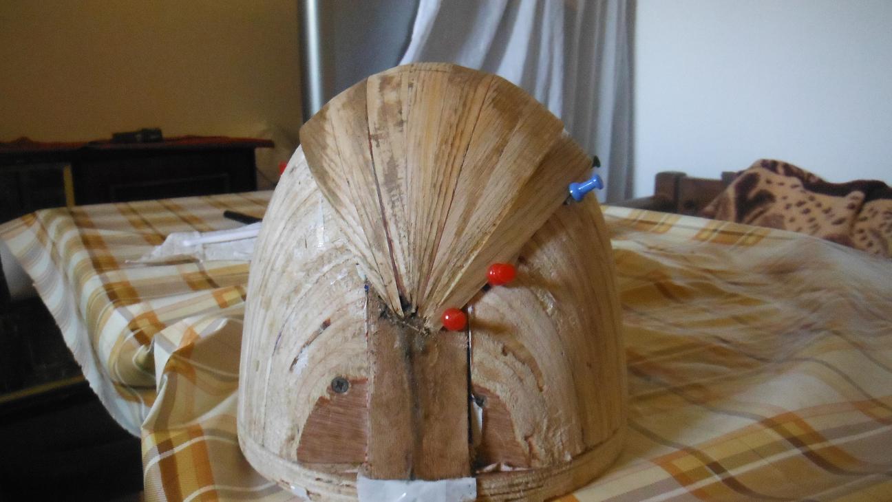

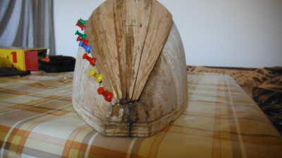

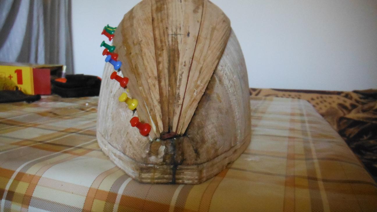

« Απάντηση #45 στις: Οκτωβρίου 25, 2013, 02:01:49 μμ »
και μερικες ακομα

« Απάντηση #46 στις: Οκτωβρίου 25, 2013, 02:19:55 μμ »
πολύ καλά τα πας, αν αναλογιστής και σε τι καλούπι δουλευεις έχεις κάνει πολύ καλή δουλειά, μια χαρά σκάφος θα φτιάξεις, χίλια μπράβο

« Απάντηση #47 στις: Οκτωβρίου 25, 2013, 08:59:07 μμ »
προσεχε εκει που συγκλινουν οι δουγιες πισω.....μην αφηνεις κενα

Απ: Ενα βημα πριν την απελπισια!!!Βοηθεια!
« Απάντηση #48 στις: Οκτωβρίου 26, 2013, 07:39:10 πμ »
Λάθος πάς καί από εδώ καί μετά θά έχεις μεγάλο πρόβλημα. Τό περισσότερο λάθος είναι στόν μπροστινό ντάκο καί λίγο στό πίσο. Προσπάθησε νά καταλάβης τί θά σού πώ, ¨Οταν πλανίζουμε τήν ντούγα από τή μέσα μεριά δηλ πρός τήν ντουγομάνα τήν ντούγα τήν κατεβάζουμε από τήν έξω μεριά πρός τά κάτω δηλ πρός τόν τάκο. όταν πλανίζουμε από τήν έξω μεριά τήν σηκόνουμε α΄πο τόν ντάκο. Τό πρόβλημα είναι τώρα ότι η ντούγα εχει ξεφύγη α΄πο τόν ντάκο, άρα τί κάνουμε , θά τήν πλανίσουμε από τήν μέσα μεριά γιά νά τήν κατεβάσουμε πρός τόν ντάκο.Λοιπόν αρχίζωντας από τήν αρχή πλανίζουμε ισοσκελιζμένη τήν ντουγομάνα καί τήκεντράροουμε στό κέντρο τού καλουπιού. Πρώτη ντούγα δεξιά καί αριστερά τήν πλανίζουμε πρώτα λίγο από μέσα καί περισσότερο από τήν έξω μεριά γιά νά μάς δώση τήν κλίση πρός τόν ντάκο. τήν δέυτερη ντούγα πάλι τήν δεξια΄καί αριστερά πλανίζουμε τώρα λίγο περισσότερ από τήν πρώτη ντούγα από τή μέσα μεριά καί λιγότερο από τήν έξω. στήν τρίτη ντούγα ίδη φθάσαμε στήν στροφή τούκαλουπιού καί πλανίζουμε όλο από τήν μέσα μεριά καί άν θέλη λίγο πολύ λίγο στρόσιμο από τήν έξω. Μετά πλανίζουμε τίς υπόλοιπες μόνο από μέσα  καί πολύ μα΄πάρα πολύ λίγο ένα απαλό πολύ τό ξανατονίζω στρόσιμο από τήν έξω. Στήν τελεφταία ντούγα πρίν από τό πλαινάρι από μόνο του θά σέ δείξη πόσο θά πρέπει νάπλανιαριστεί. Αυτά καί άν κατάλαβες τόσο απλά πού στα είπα καλώς αλιώς κούκου.

Απο τις φωτο δε βλεπω κατι...αλλα φαινεται υπο συγκεκριμενη γωνια.Πιασε και στριφογυρνα το μπροστα σε φως...κοιταξε το απο μπρος απο κατω απο πλαι απο οπου μπορεις.Μαλλον εχεις θεμα με το υψηλοτερο σημειο καθως η 8η ντουγα σου δεν παταει καλα.
Αν οντως διακρινεις κατι απο οσα ειπα πιασε ρασπα φαε λιγο τα οπισθια ωστε να γλυκανει η καμπυλη και θα με θυμηθεις.
Η τροποποιηση με τη ρασπα μη σε ανησυχει δε θα ειναι εμφανης στο σχεδιο του σκαφους σου.
