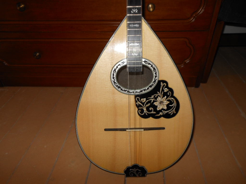

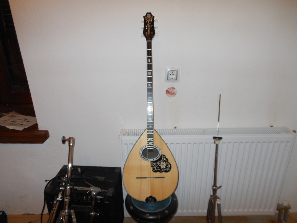

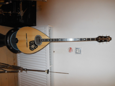

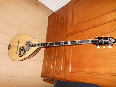

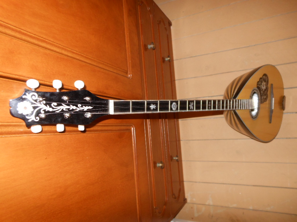

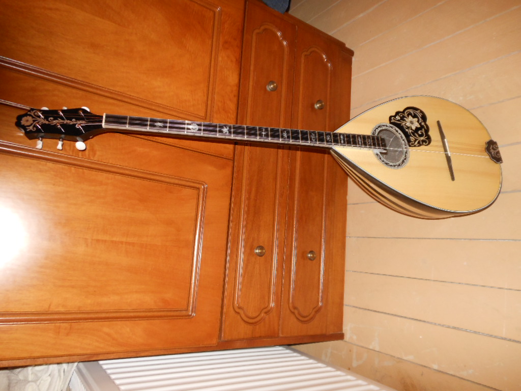

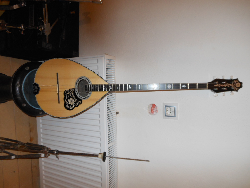

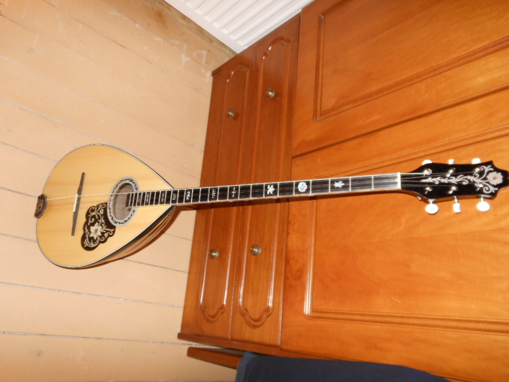

απο το παλιο μου τριχορδο κρατησα μονο το σκαφος και ολα τα αλλα μπηκαν καινουργια,ηχος προσεχως......

ΤΕΛΕΙΟΟΟΟΟ..........Μπραβο Αποστολε,αντε να ακουσουμε και ηχο και να μας πεις τις διαφορες του απο πριν.....!!!!!

Πολυ καλη δουλεια.

Αποστόλη,
πολύ καλή δουλειά φίλε μου!!!

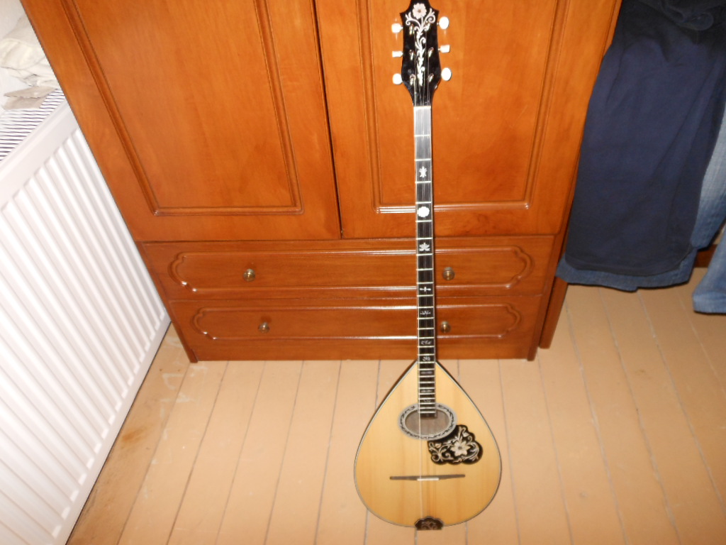

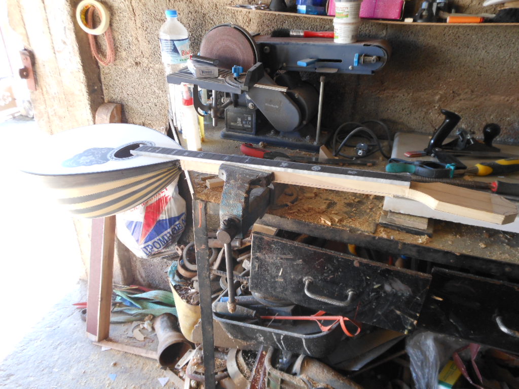

Μια ερώτηση: Τι είχε το παλιό σου τρίχορδο και απαιτούνταν τόσο μεγάλου εύρους επέμβαση;

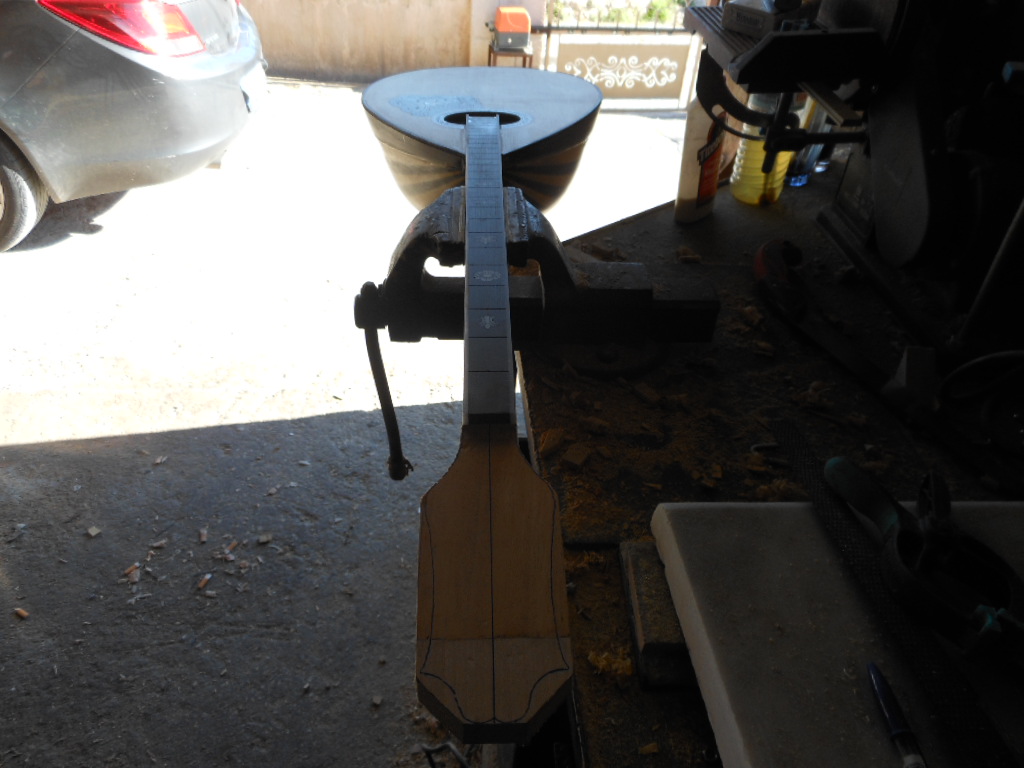

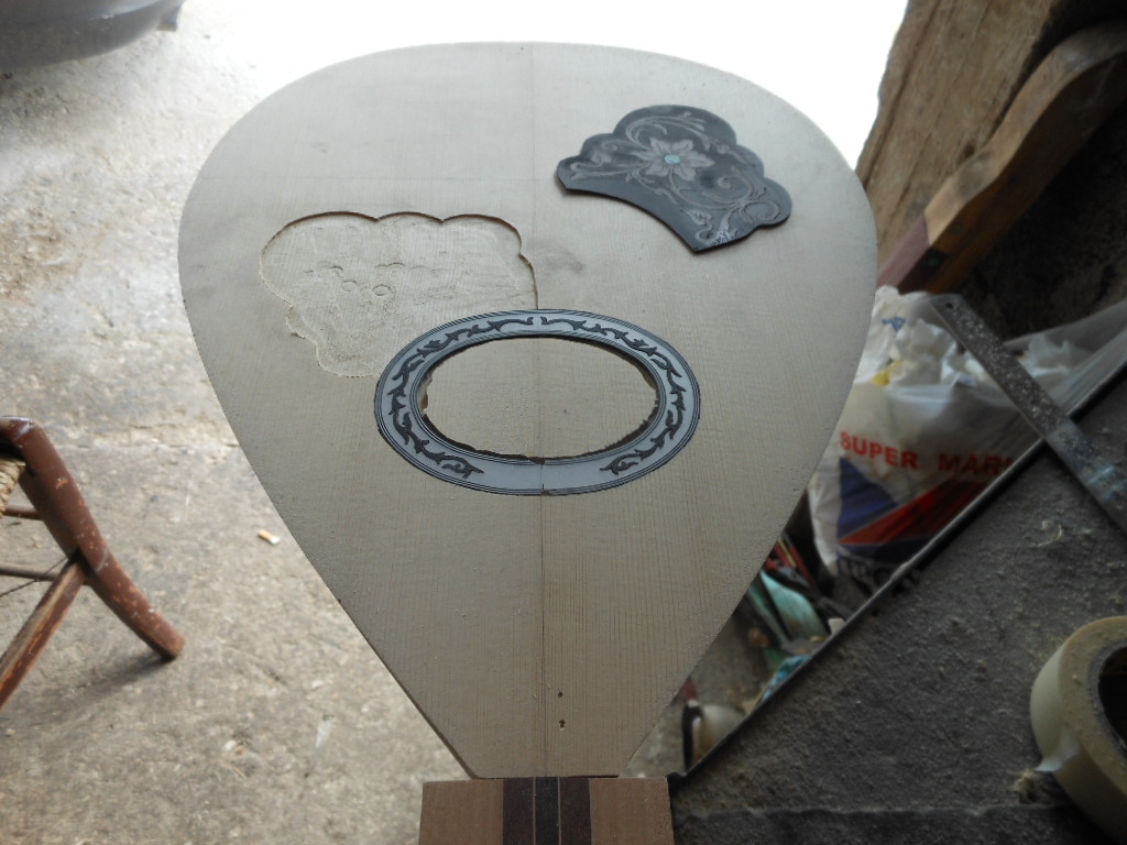

ευχαριστω παιδια,τριανταφυλλε ειχε βουλιαξει το καπακι αλλα το προβλημα ηταν αλλο,ηταν παρα πολυ κατεβασμενα τα πλαινα του σκαφους(πανω απο 1,5 ποντο)και οταν κοιταζες το οργανο απο πισω ηταν σαν βλεπεις πλωρη απο καϊκι,απορω πως ειχε ταιριαξει καπακι πανω σε αυτο το σκαφος ο μαστορας,εγω αφαιρεσα 1,5 ποντο πισω στην κολατζα με αποτελεσμα να αλλαξει η γωνια σκαφους-μανικιου οποτε εριξα μια καλη πριονια στο μανικι και το εστειλα αδιαβαστο.
ΕΙΧΕ ΚΑΤΕΒΑΣΕΙ ΤΟΣΟ ΤΑ ΠΛΑΙΝΑ ΚΑΙ ΕΚΑΤΣΕ?  ΑΥΤΟ ΘΑ ΗΤΑΝ ΠΟΛΥ ΠΡΙΜΟ ΕΤΣΙ?

οχι δεν ηταν πριμο,ηταν μπασο και το καπακι ηταν τσιγαροχαρτο,απο κατω απο την φιγουρα και απο την τρυπα ο μαστορας ειχε βαλει χαρτονι.
