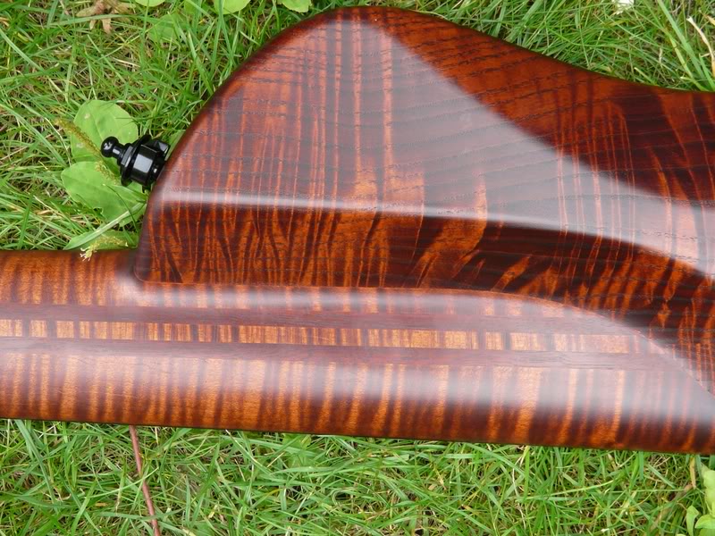

massaranduba ,Movingui, Μασαραντούμπα,Μοβίνγκουι
« στις: Σεπτεμβρίου 09, 2013, 02:06:34 πμ »
με αφορμή το τις κατασκευές του getit http://www.luthier.gr/index.php?topic=1423.msg23043#msg23043
έψαξα για τα ξύλα που χρησιμοποίησε
 Μασαραντούμπα,Μοβίνγκουι γκαράπα και κέντη Αυστραλίας (τσουκνίδα) .Δυστηχός για τα δυο τελευταία δεν βρήκα κάτι σε όργανα ,ίσως να τα έγραψα και λάθος  αλλά βρήκα με τα πρώτα δύο και πολύ όμορφα κιόλας!
