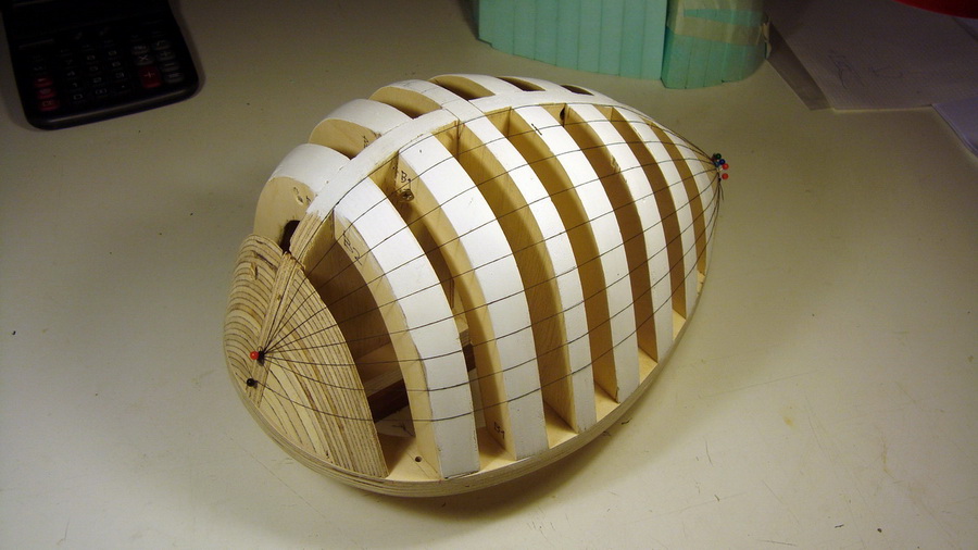

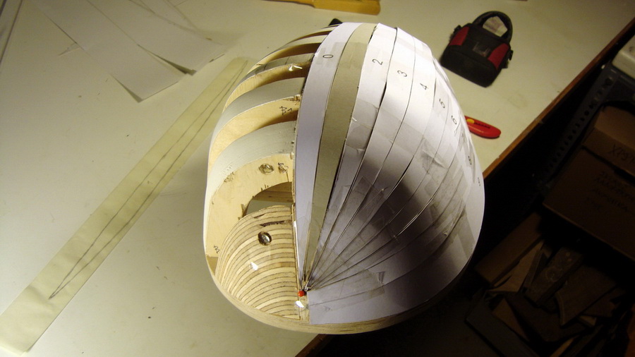

Θα σου πω τι έκανα εγώ για δοκιμή πριν αρχίσω την κατασκευή, δες τις φωτό:
αφού έφτιαξα το καλούπι (δικό μου σχέδιο - να δούμε τι θα βγάλει) έκανα οδηγούς από κλωστές - όμως οι κλωστές σε παραπλανούν αφού μπορούν να στραφούν προς όλες τις κατευθύνσεις.
Έτσι αντέγραψα τις γραμμές σε χαρτοταινία, τις πέρασα σε χαρτόνι και έκοψα ντούγες.
Ακόμα καλύτερα είναι να ελέγχεις τις καμπύλες με ένα φύλλο λαμαρίνας (που καμπυλώνει μόνο προς μία πλευρά, όπως οι ντούγες) δεν έχω φωτο από αυτό αλλά καταλαβαίνεις τι λέω.
Έτσι έκανα μια “μακέτα” για να δω πιθανά προβλήματα και για να έχω σαφή αντίληψη για τις διαστάσεις και το σχήμα όλων των κομματιών και να δω από τι κομμάτια ξύλου θα έβγαιναν.
Και πάλι βέβαια δεν φάνηκαν όλα τα προβλήματα, παράδειγμα το σημείο σύγκλισης των ντουγών που φαίνεται στην φωτό (η κόκκινη καρφίτσα) πρέπει να ανέβει αρκετά ψηλότερα (για μένα μιλάω, είπαμε αρχάριος είμαι!). Χτες έφτασα στην 15η ντούγα και όλα πάνε καλά μέχρι στιγμής.
Από την μικρή μου εμπειρία πάντως, καλό είναι να κόψεις 5-6 ντούγιες φαρδύτερες από τις υπόλοιπες γιατί στις “κορυφές” του σκάφους οι ντούγες πρέπει να “παντρέψουν”  δυο καμπυλότητες και είναι χρήσιμο να έχεις λίγο παραπάνω φάρδος αν χρειαστεί να “φας” περισσότερο υλικό από κάποια πλευρά της ντούγιας - αλλιώς θέλει αρκετό παίδεμα (τουλάχιστον εγώ παιδεύτηκα). Το ίδιο έκανα και με τα πλαϊνάρια - τα΄κοψα αρκετά φαρδύτερα για να έχω περιθώριο.

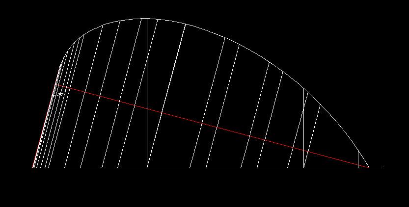

Όταν λες “από την ουρά” είναι η κόκκινη γραμμή που βλέπω ? Θα το ελέγξω, ευχαριστώ.
... αν και πρέπει να κάνω σχέδια “αποτύπωσης” (έχω σκανάρει τους νομείς και κάποια στιγμή θα το σχεδιάσω), γιατί το καλούπι απλά ... δεν το σχεδίασα – όχι με λεπτομέρεια τουλάχιστον.
Έφτιαξα κατευθείαν ένα "πρόπλασμα" από dow πάνω σε μιά κάτοψη και δυο τομές – σχεδιασμένα όλα με το χέρι σε διπλωμένα χαρτιά για την συμμετρία - και μετά το μετέφερα σε κόντρα πλακέ.
Εδώ και δύο μήνες μελετάω όλα τα σχετικά θέματα, κατέβασα το ναυπηγικό προγραμματάκι του BOULIS, είδα τα βίντεο του getit, σχεδίασα 2D με την μέθοδο του vasvasilis, είδα φυσικά και όλα τα δικά σου post (περιμένω την ολοκλήρωση του θέματος για να κάνω έλεγχο στο δικό μου), μελέτησα άπειρες φωτογραφίες στο internet και όλα τα μπουζούκια και μαντολίνα που πέσανε στα χέρια μου, άρχισα να σχεδιάζω 3D στο Auto Cad ...
... και μετά “παραφόρτωσα”, βαρέθηκα τα σχέδια και αποφάσισα να το κάνω σαν γλυπτό και στην πορεία να διορθώνω. Για οδηγό χρησιμοποίησα κυρίως το μπουζούκι του Αλεξανδρή που έχω, και ένα καλό μπουζούκι του φίλου μου του Μάνου Παρασκευά (οργανοποιός στην Σίνδο Θεσσαλονίκης). Έβαλα και δικά μου στοιχεία βέβαια, περισσότερο στις τομές (βάθος και σχήμα ενδιάμεσα μεταξύ "κάστανου" και άξονα συμμετρίας).
Δεν χρησιμοποίησα την μέθοδο του vasvasilis και τα δικά σου σχέδια, κυρίως γιατί ήθελα πιο ρηχό σκάφος, άλλη γωνία στην κολάντζα και δευτερευόντως κάπως διαφορετικές καμπύλες προς τον τάκο και στην κάτοψη.
Με το σημείο σύγκλισης μου συνέβη το εξής:
λόγω λάθους που δεν αντιλήφθηκα εγκαίρως (παραλέπτυνα μια ντούγα), από τη μία πλευρά το σημείο ανέβηκε - αρχικά ελάχιστα και σκέφτηκα: “περνάει” - αλλά το λάθος πολλαπλασιάστηκε στην επόμενη ντούγα και ούτω καθεξής (της νυχτας τα καμώματα τα βλέπει η μέρα και γελά – δουλεύω 11:00 μ.μ. με 02:00 π.μ.).
'Ετσι τώρα έχοντας φτάσει στην τελευταία (*) ντούγα, υπάρχει ασυμμετρία κάτω από την κολάντζα: η μιά πλευρά συγκλίνει όντως στο αρχικό σημείο (με πολύ ομως κόπο) και η άλλη από την τέταρτη ντούγα και μετά συγκλίνει ψηλότερα (πολύ ευκολότερα και χωρίς απώλειες στις ντούγες).
Δεν με καίει ιδιαίτερα, θα βγει ένα τριγωνάκι που κάπως θα “γεμίσω” όταν έρθει η ώρα - ή θα ανεβάσω κι από την άλλη πλευρά το σημείο σύγκλισης βιαίως (με πριόνι  >:(. ) πριν βάλω τα πλαϊνάρια.  Άλλωστε υπάρχουν ο τάκος και η κολάντζα. Πάντως στο επόμενο σκάφος (αν υπάρξει) θα κάνω την σύγκλιση ψηλότερα.
Θα δω άμεσα τι βγάζει η πρότασή σου, αν και είμαι σίγουρος ότι θα είναι σωστή.
(*) δεν είμαι σίγουρος αν θα κάνω 15 ή 17 ντούγες, θα το δω απόψε (... της νύχτας.... κλπ).

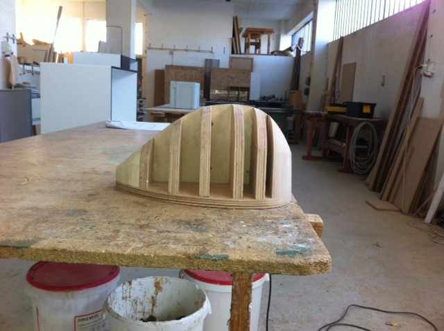

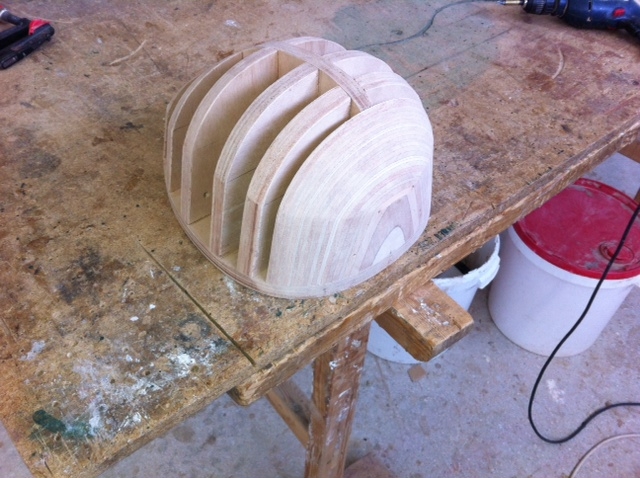

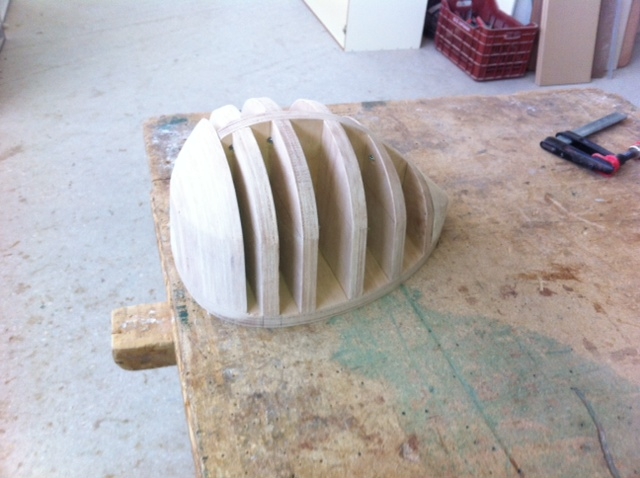

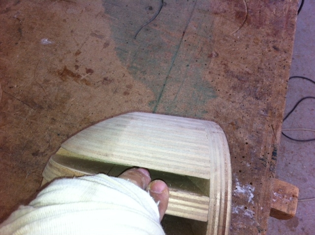

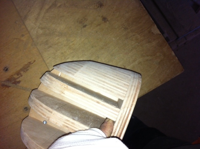

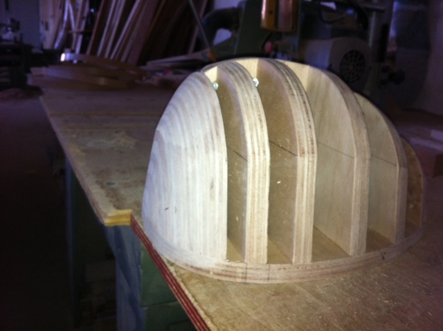

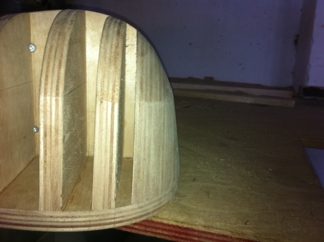

« Απάντηση #12 στις: Οκτωβρίου 24, 2013, 05:25:24 μμ »
Μάλλον το τέλειωσα το καλούπι θα ήθελα την γνώμη σας για την σύγκληση των δουγών στον πίσω τάκο γιατι κάτι δεν μου κάθετε καλά κάτι δεν έχω κάνει καλά και πιστεύω πως δεν θα μου κάθετε η κολάντζα σωστά
Απ: Καινούργια αρχή
« Απάντηση #13 στις: Οκτωβρίου 25, 2013, 05:13:18 μμ »
Πρίν λίγο πήρα παραπάνω το σημείο που είναι ο τάκος γιατι το είχα κάνει εντελώς κάθετο, θα ήθελα και τι γνώμη κάποιου πιο έμπυρου

κωσταντινε την κλιση που εδωσες στην περιοχη της κολατζας θα την δωσεις και εκει που θα πατησουν τα πλαιναρια.
