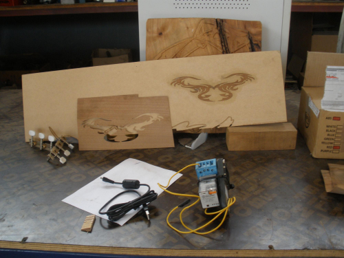

αν ειναι να γινει καινουριο θεμα ας το κανει ο αντμιν.
ενας απλος συναγερμος 12 βολτ για αυτοκινητο η μηχανακι η γενικης χρησεως.
παρτε ενα απλο τηλ κιν και βαλτε στην ταχεια κληση πχ νουμερο3 εναν αριθμο ειδοποιησης.
ανοιξτε το πληκτρολογιο του κιν και με ενα κολλητηρι κολληστε τα δυο καλωδια που χρειαζονται.
οταν αυτα τα καλωδια θα τα ακουμπας μεταξυ τους ειναι σαν να πατας το νουμερο 3 και θα σε κανει κληση.
παιρνεις εναν ρελε 12 βολτ οτι ειναι το αμαξι η οτι ρευμα εχεις παντα.
ο ρελες επανω εχει α1 ειναι   +++      και  α2 ---.
δινουμε τα----12 μονιμα πανω στον ρελε.
τα +12  τα δινουμε...
οταν ανοιγει η πορτα αναβει φως στο αμαξι μπορεις να παρεις απο εκει.
αν εχει συναγερμο μπορεις να παρεις απο την σειρηνα.
η οτι μπορεις να σκεφτεις.
ο ρελες εχει μετα την συνδεση για τα δυο καλωδια του κιν.
εχει επιλογη.
σε θεση ηρεμιας να ειναι [θεση ηρεμιας ειναι δεν εχει τα +12 η δεν ανοιξε η πορτα η  σειρηνα]
ανοιχτες οι επαφες.
κλειστες οι επαφες.
για να το καταλαβεις ακριβως παρε μια 12βολτ λαμπα και ο ρελες  εχει επανω να οπλισει μηχανικα και κανε δοκιμες πως θελεις να δουλευει..
και αν εχεις οργανο μεσα στο αμαξι στην θηκη θα βαλεις ενα φις μια μπριζα που οταν αυτο βγει απο την θεση του παλι να παρεις μια εντολη για κληση..
πιο κατω στην φωτογραφια ειναι το κιν με τον ρελε το εκανα και δουλευει..
