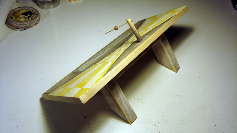

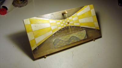

... τώρα αυτό, δεν είναι όργανο (τουλάχιστον όχι μουσικό), όμως είχα καιρό να κάνω ρολογάκι και το 'φχαριστήθηκα, και είπα να το ανεβάσω κι εδώ μιας και είχε καταλάβει τον πάγκο για αρκετές μέρες
προχτές τέλειωσα ένα Ηλιακό Ρολόϊ (Πολικό), δώρο για ένα φίλο που παντρεύτηκε (του το έστησα κιόλας, ευτυχώς προλάβαμε πριν αρχίσουμε τις μπύρες)
ίσως ενδιαφέρει κάποιους εδώ, εγώ τουλάχιστον βρίσκω πολλές αναλογίες με τα όργανα, μιας και οι υπολογισμοί αλλά και η λειτουργικότητα είναι αναπόσπαστο μέρος (και) της οργανοποιίας.
Για όποιον ενδιαφέρεται, υπάρχουν πολλά free προγραμματάκια για τον σχεδιασμό (ακριβώς όπως και με τις ταστιέρες  ;)) και μπορώ να βοηθήσω σε ό,τι χρειαστεί

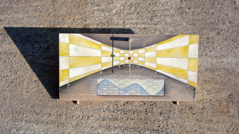

ΝΑΙ ΚΙ ΕΜΕΝΑ ΜΟΥ ΑΡΕΣΟΥΝ. ΑΥΤΟ ΕΙΝΑΙ ΔΗΛ ΗΛΙΑΚΟ ΡΟΛΟΙ?
ΤΙ ΩΡΑ ΔΕΙΧΝΕΙ ΕΔΩ ΠΙΟ ΠΑΝΩ Η ΦΩΤΟ ΔΗΛΑΔΗ?

Λογικά 9 το πρωι.Ο ήλιος είναι από ανατολικά

σωστός ο Φουντούκος, 9 το πρωϊ δείχνει - Ηλιακή ώρα.
Η φωτο τραβήχτηκε περίπου στις 10:20 - αλλά δεν "πάει"λάθος το ρολόϊ, έτσι πρέπει να δείχνει, εφόσον έχει προτεραιότητα στην Ηλιακή ώρα.
Με τον πίνακα που είναι ζωγραφισμένος πιο κάτω (εκείνος με τα τετραγωνάκια που είναι σα να χύθηκε το γάλα  ;)) βρίσκεις ανά πάσα στιγμή τη διαφορά μεταξύ Ηλιακής και standard ώρας (που δείχνουν τα ρολόγια μας).
Αν θες, ενσωματώνεις τη διαφορά αυτή στο σχεδιασμό της πλάκας - αλλά εμένα μου αρέσει να βλέπω την Ηλιακή ώρα (τη διάρκεια της κάθε μέρας δηλαδή).
Άλλωστε η standard ώρα (ώρα Greenwich) είναι εφεύρεση των Εγγλέζων (1847) για να συγχρονίσουν τα ...δρομολόγια των τραίνων.
Επίσης τα ρολόγια δείχνουν και ημερομηνία: στο συγκεκριμένο (η σκιά της χάντρας) φαίνεται ότι μόλις έχει περάσει η φθινοπωρινή Ισημερία (22 Σεπτεμβρίου) κι όσο πλησιάζουμε τον Δεκέμβρη θα κινείται (η σκιά της χάντρας πάντα) προς τα πάνω, ενώ όσο μεγαλώνει η μέρα προς το καλοκαίρι θα πάει προς τα κάτω.
Είναι μεγάλο "κόλλημα" κι αυτό.
και μπορείς να κάνεις ό,τι σχέδιο σου περάσει απ' το μυαλό, δείτε εδώ (όλα αυτά είναι ρολόγια, έχει και τους "Αέρηδες" στην Πλάκα) http://www.cadrans-solaires.fr/cadrans-du-mois.html
κι αυτό για τον Παύλο (με ακρίβεια δευτερολέπτου παρακαλώ) http://www.precisionsundials.eu/gallery.html
