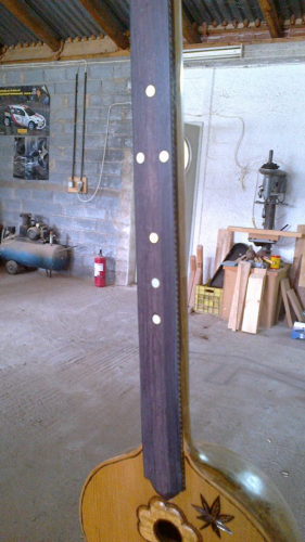

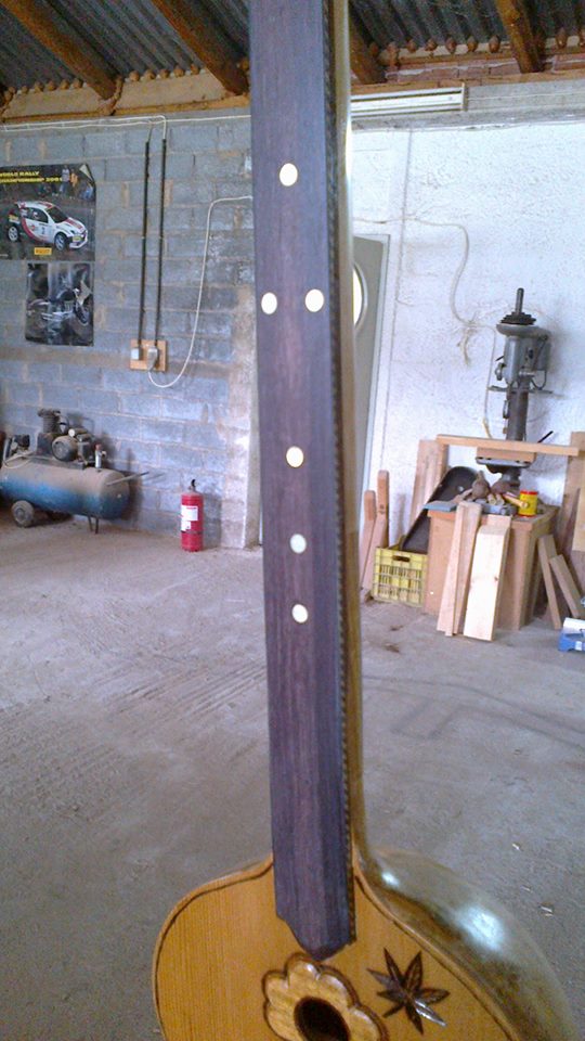

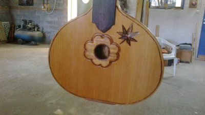

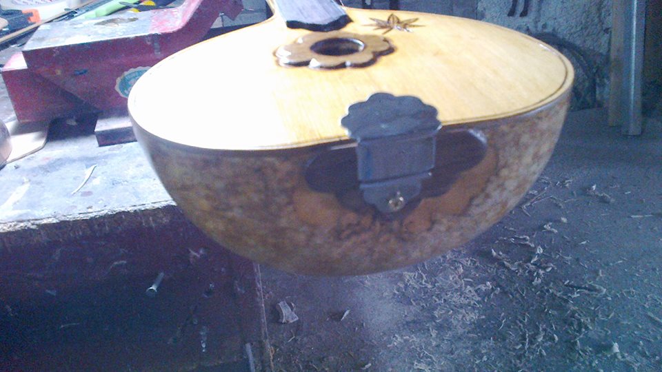

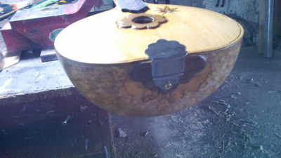

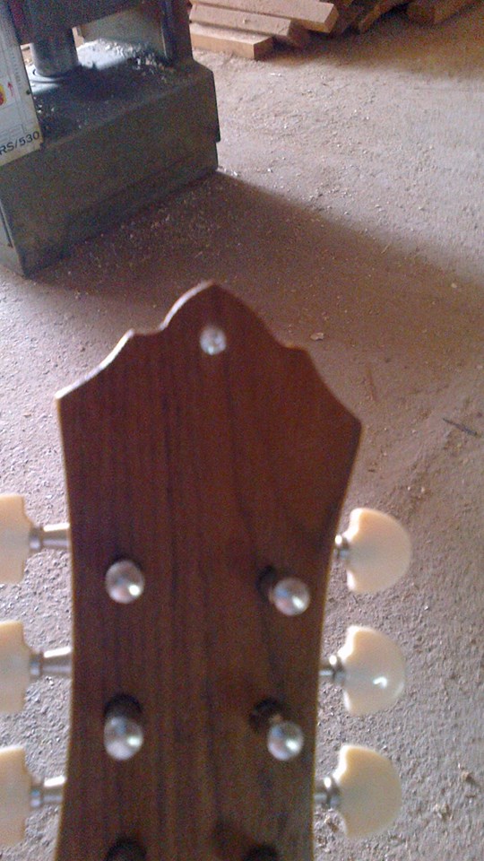

ΣΗΜΕΡΑ ΕΤΡΙΨΑ, ΤΡΥΠΗΣΑ ΚΛΕΙΔΙΑ, ΚΑΙ ΠΕΡΑΣΑ ΚΑΙ ΓΟΜΑΛΑΚΑ 2 ΧΕΡΙΑ. ΠΡΙΝ ΑΠΟ ΤΟ ΒΑΨΙΜΟ ΕΚΑΝΑ ΚΙ ΑΥΤΗ ΤΗΝ ΠΥΡΟΓΡΑΦΙΑ.
ΛΕΩ ΝΑ ΤΟΝ ΟΝΟΜΑΣΩ........Ο ΜΠΑΦΙΑΡΗΣ!!!!!
ΣΤΗΝ ΠΙΣΩ ΠΛΕΥΡΑ ΣΤΟ ΣΗΜΕΙΟ ΤΗΣ ΕΝΩΣΗΣ ΕΣΚΑΨΑ ΚΑΙ ΤΑΙΡΙΑΞΑ WEGER ME  ΜΟΥΡΙΑ. ΓΙΑ ΝΑ ΜΗΝ ΦΑΙΝΕΤΑΙ Η ΕΝΩΣΗ.ΣΤΗΝ ΠΟΡΕΙΑ ΑΝΑΚΑΛΥΨΑ ΟΤΙ ΘΑ ΗΤΑΝ ΠΟΛΥ ΟΜΟΡΦΟ ΝΑ ΕΙΝΑΙ ΜΕΧΡΙ ΕΠΑΝΩ ΕΤΣΙ ΤΟ ΜΠΡΑΤΣΟ. ΟΠΩΣ ΤΑ ΠΑΛΙΑ ΛΑΟΥΤΑ. ΤΗΝ ΕΠΟΜΕΝΗ ΦΟΡΑ.......
Η ΤΑΣΤΙΕΡΑ ΕΙΝΑΙ ΑΠΟ ΠΑΛΙΣΑΝΔΡΟ ΜΕ ΔΥΟ ΣΥΡΙΤΙΑ ΔΕΞΙ -ΑΡΙΣΤΕΡΟ ΚΑΙ Η ΡΟΖΕΤΑ ΜΑΡΓΑΡΙΤΑ ΕΙΝΑΙ ΑΠΟ ΙΡΟΚΟ

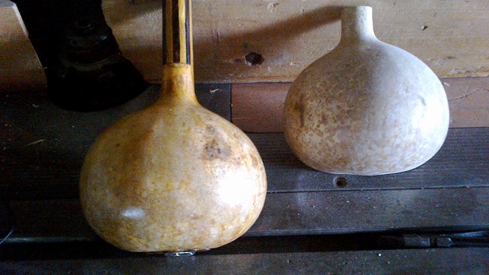

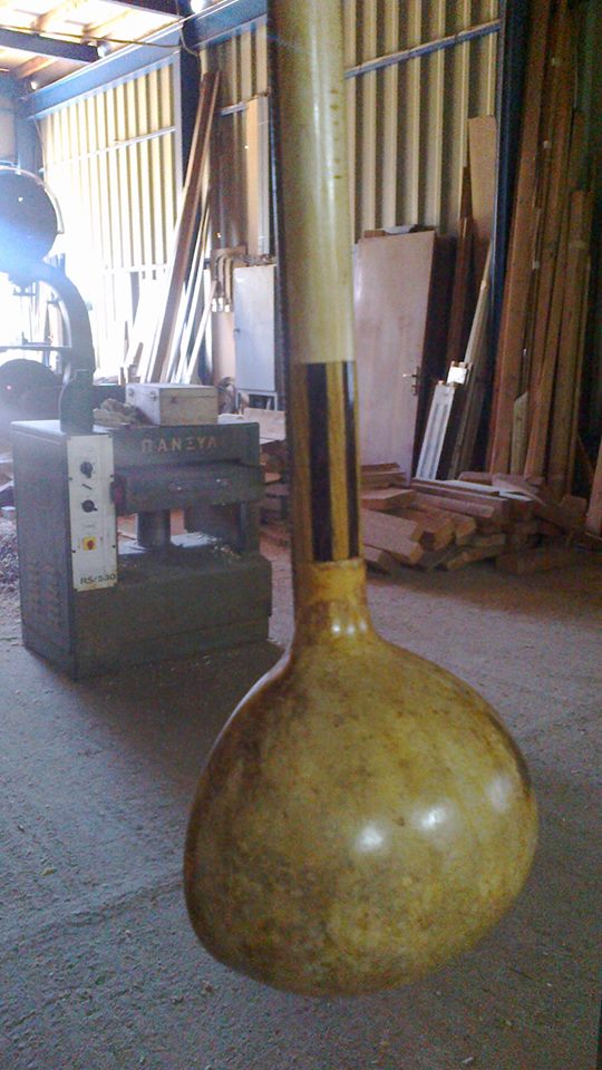

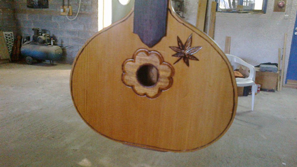

Kαλα, το φλασκί (ετσι λεμε στην Κρητη την κολοκυθα) εγινε σκετη τρελα! Αντε αρματωσε να τ' ακουσουμε!!!

To "λουλουδακι" στο πλαϊ της τρυπας ολα τα λεφτα... ;D ;D ;D

« Απάντηση #37 στις: Σεπτεμβρίου 15, 2013, 11:32:26 μμ »
Κωστή πολύ καλή η δουλειά σου.
Την διάμετρο της τρύπας πως την υπολόγισες;
Με το μάτι και από τις φωτογραφίες μόνο βέβαια, μου φαίνεται μικρή.
Μάλον θα την έκανα πιο μεγάλη. Το ηχείο σου είναι μεγάλο και σκέφτομαι πως με τόσο ελαφρύ σκάφος και όγκο αέρα θα έχει και φωνή δυνατή.
Αντε προχώρα να ακούσουμε και ήχο.
ΜΕ ΤΟ ΜΑΤΙ ΥΠΟΛΟΓΙΣΑ ΤΗΝ ΤΡΥΠΑ. ΔΕΝ ΕΧΕΙ ΜΕΓΑΛΟ ΟΓΚΟ ΑΕΡΑ ΜΗΝ ΞΕΓΙΕΛΙΕΣΑΙ.......ΣΧΕΔΟΝ ΤΟ ΜΙΣΟ ΕΙΝΑΙ ΤΑΚΟΣ

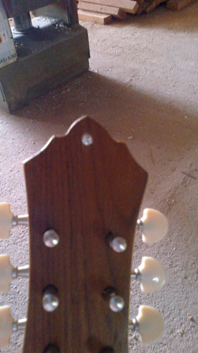

ΑΝΤΕ ΝΑ ΤΕΛΕΙΩΝΟΥΜΕ..........ΣΗΜΕΡΑ ΕΒΑΛΑ ΤΑ INLAYS ( TΣΑΜΠΟΥΚΑΔΕΣ).
ΚΑΙ ΜΙΑΣ ΚΑΙ ΕΝΑΣ ΦΙΛΟΣ ΠΑΡΑΠΑΝΩ ΜΙΛΗΣΕ ΓΙΑ ΤΟ ΦΙΛΜ ΤΟ ΚΟΚΚΙΝΟ ΒΙΟΛΙ , ΕΜΠΝΕΥΣΤΗΚΑ ΑΠΟ ΤΟ ΕΡΓΟ ΚΑΙ ΕΒΑΛΑ ΚΙ ΕΝΑ ΔΙΑΜΑΝΤΑΚΙ ΣΤΟ ΚΑΡΑΟΛΟ ( ΨΕΥΤΙΚΟ).
ΕΒΑΛΑ ΚΛΕΙΔΙΑ, ΚΑΙ ΒΙΔΩΣΑ ΧΟΡΔΟΣΤΑΤΗ ΜΕ ΤΗΝ ΚΕΝΤΡΙΚΗ ΒΙΔΑ ΑΡΚΕΤΑ ΜΑΚΡΙΑ ΩΣΤΕ ΝΑ ΠΙΑΝΕΙ ΚΑΙ ΣΤΟΝ ΑΠΟ ΜΕΣΑ ΤΑΚΟ.
ΧΑΡΑΞΑ ΚΑΙ ΤΑ ΔΥΟ ΛΟΥΚΙΑ ΠΟΥ ΧΡΕΙΑΖΟΝΤΑΙ ΓΙΑ ΝΑ ΔΕΣΩ ΧΑΛΚΙΝΟ ΜΠΕΡΝΤΕ, ΚΑΙ ΕΙΜΑΙ ΣΤΟ ΨΑΞΙΜΟ ΓΙΑ ΧΑΛΚΟΣΥΡΜΑ.

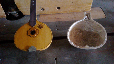

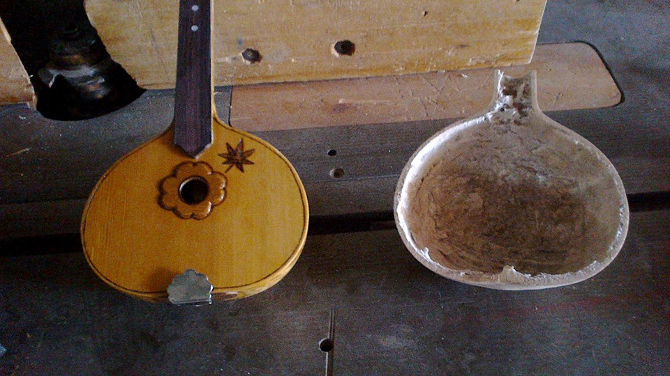

ΚΙ ΕΔΩ ΜΑΖΙ ΜΕ ΤΟ ΤΑΙΡΙ ΤΟΥ, ΠΟΥ ΘΑ ΓΙΝΕΙ ΚΙ ΑΥΤΟ ΟΡΓΑΝΟ, ΑΛΛΑ ΜΕ ΕΝΤΕΛΩΣ ΔΙΑΦΩΡΕΤΙΚΟ ΤΡΟΠΟ
