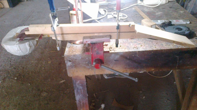

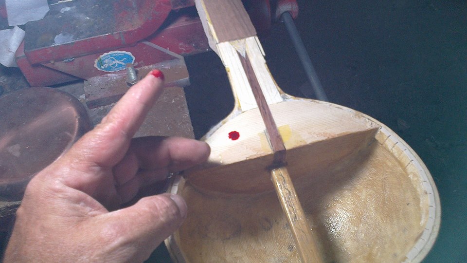

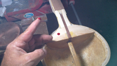

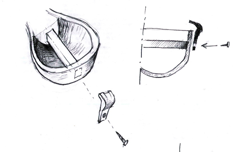

ΤΝ ΕΚΑΝΑ ΤΗ ΜΑΛΑΚΙΑ ΜΟΥ. ΝΑΙ ΕΓΩ ΠΟΥ ΦΩΝΑΖΩ ΚΑΙ ΛΕΩ ΠΡΟΣΕΧΤΕ ΤΑ ΕΡΓΑΛΕΙΑ.
ΑΛΛΑ ΟΤΑΝ ΚΑΤΙ ΤΟ ΕΧΕΙΣ ΠΑΡΕΙ ΑΠΟ ΤΗΝ ΑΡΧΗ ΣΤΗΝ ΠΛΑΚΑ , ΑΥΤΑ ΓΙΝΟΝΤΑΙ. ΠΑΝΩ ΣΤΗ ΒΙΑΣΥΝΗ , ΠΑΝΩ ΣΤΟ ΚΑΛΑΜΠΟΥΡΙ, ΠΑΝΩ ΣΤΟ ΕΛΑ ΜΩΡΕ ΜΙΑ ΚΟΛΟΚΥΘΑ ΕΙΝΑΙ.......................................
ΤΕΛΟΣ ΠΑΝΤΩΝ ............ΑΥΡΙΟ ΘΑ ΚΟΛΗΣΩ ΚΑΠΑΚΙ.  ΑΛΛΟ ΠΡΟΒΛΗΜΑ ΠΡΟΕΚΕΙΨΕ ΟΜΩΣ. ΠΩΣ ΣΤΟ ΔΙΑΟΛΟ ΘΑ ΒΙΔΩΣΩ ΠΑΝΩ ΣΤΟ ΚΑΛΟΚΥΘΙ ΤΗΝ ΧΟΡΔΙΕΡΑ?
Απ: Φωτογραφίες και Βίντεο από Εργαστήρια: Σεπτέμβριος 2013
« Απάντηση #16 στις: Σεπτεμβρίου 10, 2013, 05:34:22 μμ »
Ελα Κωστη μου, θα περασει το βαβα... (εκτος αν το εκανες επιτηδες-βλεπε ταινια ''το κοκκινο βιολι'', http://www.imdb.com/title/tt0120802/ που ο μαστορας περναγε βερνικι μεσα στο οργανο το δικο του αιμα, με αποτελεσμα να εχει τον τελειο ηχο...)

ΤΗΝ ΕΧΩ ΔΕΙ ΤΗΝ ΤΑΙΝΙΑ 2 ΦΟΡΕΣ. ΠΑΝΤΟΣ ΕΤΣΙ ΓΙΑ ΤΗΝ ΙΣΤΟΡΙΑ.........ΑΝ ΒΑΨΕΙΣ ΜΕ ΑΙΜΑ ΘΑ ΓΙΝΕΙ ΜΑΥΡΟ ΚΙ ΟΧΙ ΚΟΚΚΙΝΟ.

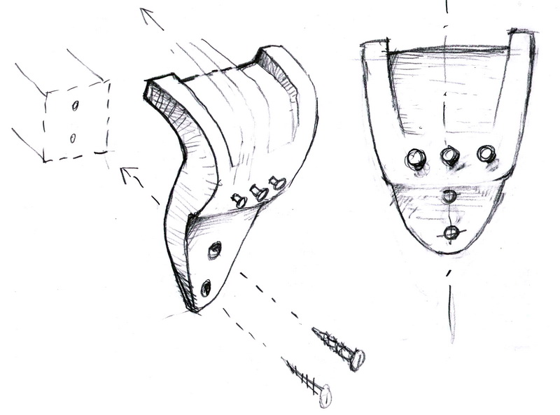

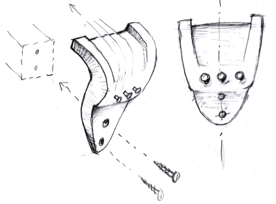

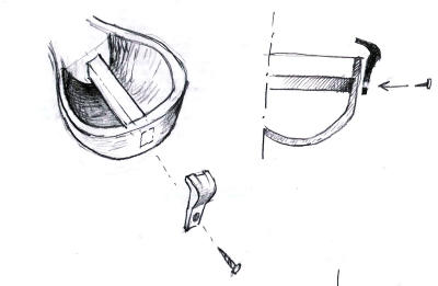

Αυτα ειναι ψιλοthinks! 8) Καθημερινες καταστασεις.Οσο για την χορδιερα,δοκιμασε να κανεις δυο τρεις τρυπες και να βαλεις απο μεσα ενα τακακι με λιγη κολα.Η χορδιερα θα κρυψει τις βιδες.Μπαι δε γουεη,ωραιος ο κολοκυθοτζουρας!Λεω να κανω κι εγω εναν(ζηλιαρογατος)!!! :D

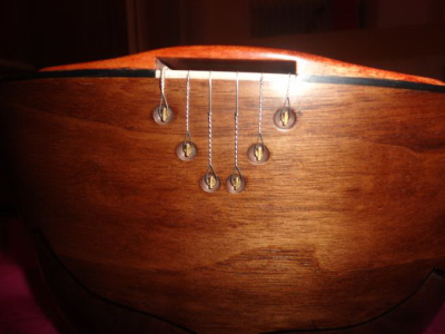

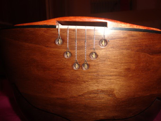

υπάρχει και άλλο κόλπο χωρίς χορδιέρα:
βρήκα βίδες όπως αυτές που μπαίνουν στα κλειδιά-κουρδιστήρια αλλά πολύ πιο μακριές! Αν λοιπόν είχες προβλέψει να έχεις κολήσει από μέσα ένα κομμάτι σκληρό ξύλο (και τώρα γίνεται φαντάζομαι) ανοίγεις τρύπες και βιδώνεις μέχρι τη μέση τις βίδες. 'Ετσι έφτιαξα τον μπαγλαμά καρύδα, 3 βίδες ένα ζεύγος σε κάθε βίδα

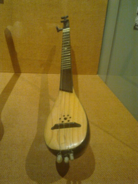

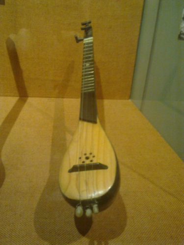

είχα παρόμοιο προβληματισμό για τις χορδές ενός μικρούλη μπαγλαμά και ψάχνοντας βρήκα αυτά (νομίζω εδώ στο φόρουμ αλλά δεν θυμάμαι που) που είναι παρόμοια με αυτό που προτείνει ο getit
ένα παλιό οργανάκι
Καφετζόπουλος
φτιάξε δική σου χορδιέρα αλλά πρέπει να μην ακουμπάνε οι χορδές στο καπάκι και να μην κάνει μοχλό προς τα μπρος και ξηλώσει τις βίδες.
Νομίζω κάτι σε σχήμα δρεπανιού θα είναι κατάλληλο
έτσι έκανα και δυο σκιτσάκια για την κολοκύθα σου:
σου έστειλα κι ένα (άσχετο) μήνυμα, δες τα πμ

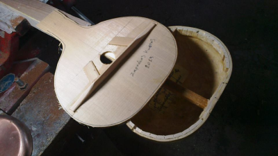

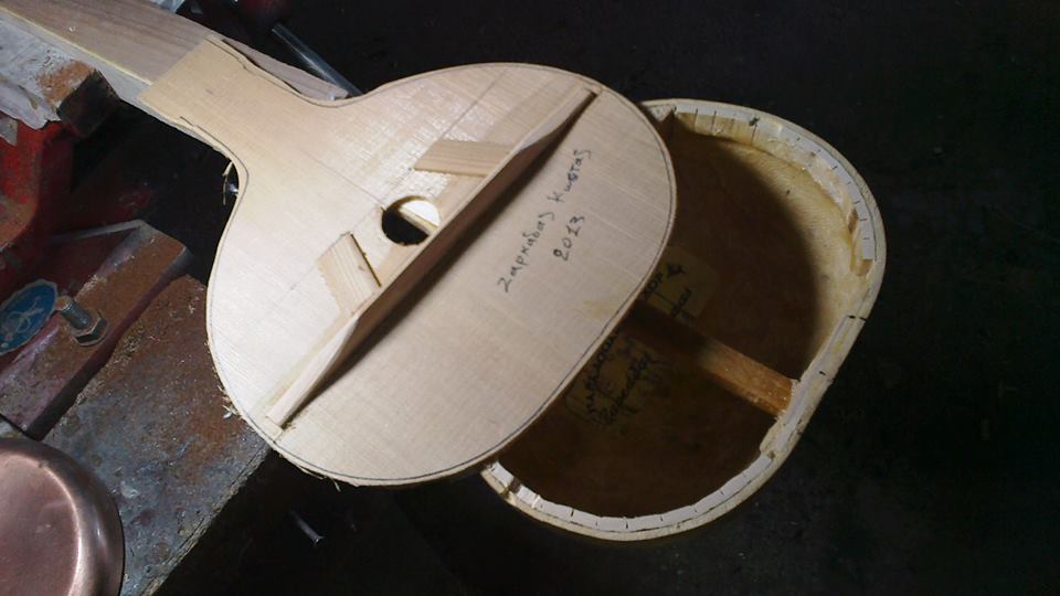

ΣΗΜΕΡΑ ΕΚΛΕΙΣΑ ΤΟ ΚΑΠΑΚΙ........ΚΕΔΡΙΝΟ

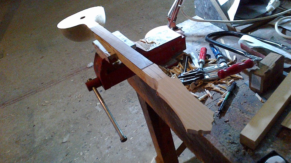

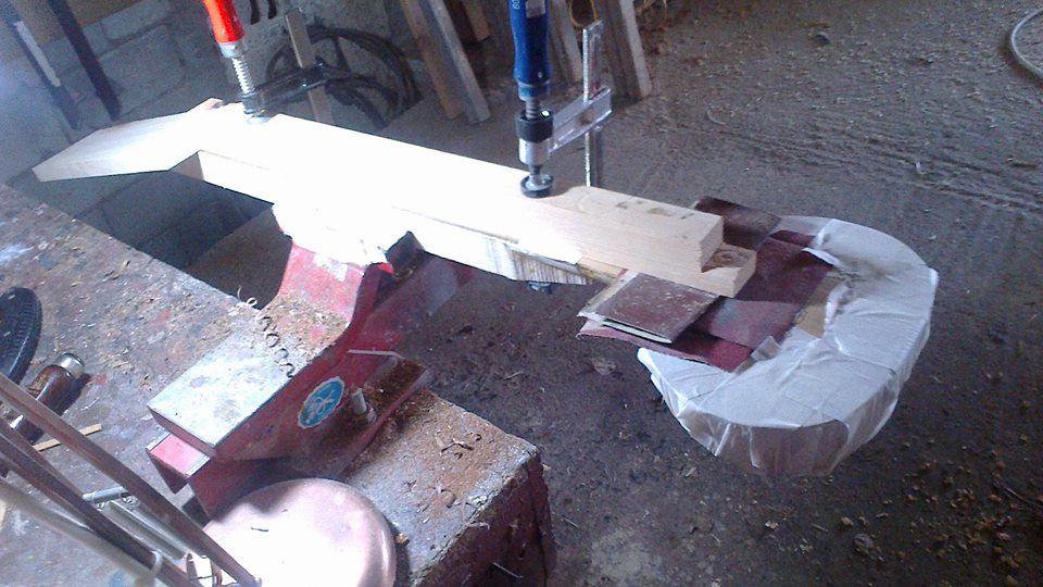

ΤΟ ΞΕΚΙΝΗΣΑ ΓΙΑ ΠΛΑΚΑ, ΚΑΙ ΤΩΡΑ Μ ΕΧΕΙ ΣΥΝΕΠΑΡΕΙ................................
Κωστακη μου, κ η γιαγια μου ειχε κανει για την πλακα της μια κολοκυθοπιττα οταν ημουν μικρος, κ ακομη το θυμαμαι... συνεχισε ακαθεκτος, καλα το  πηγαινεις!
