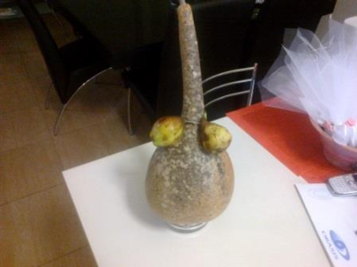

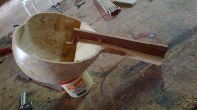

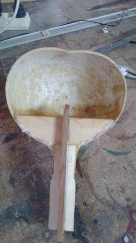

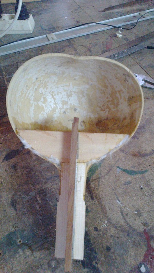

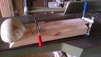

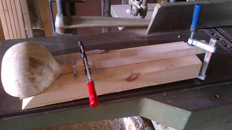

ΕΓΩ ΜΕΣΑ Σ ΟΛΑ ΤΑ ΑΛΛΑ ΕΙΠΑ Ν ΑΡΧΙΣΩ ΤΗΝ ΚΟΛΟΚΥΘΑ.
ΔΕΝ ΕΙΧΑ ΥΠΟΜΟΝΗ ΩΣΤΕ ΝΑ ΦΤΙΑΞΩ ΤΑΚΟ ΜΑΖΙ ΜΕ ΛΙΓΟ ΜΠΡΑΤΣΟ, ΚΙ ΕΤΣΙ ΤΑ ΤΑΙΡΙΑΞΑ ΞΕΧΩΡΙΣΤΑ ΚΑΙ ΤΑ ΣΥΝΔΕΣΑ ΜΕ ΤΡΙΑΝΤΑΦΥΛΙΑ.
ΣΤΟ ΜΑΝΙΚΟ ΘΑ ΓΙΝΕΙ ΕΝΩΣΗ V-JOIN. ΚΟΙΤΑ ΝΑ ΔΕΙΣ ΠΟΥ ΕΜΑΘΑ ΝΑ ΜΙΛΑΩ ΣΑΝ ΤΟΥΣ ΗΛΕΚΤΡΙΚΟΥΣ ΚΙΘΑΡΟΠΟΙΟΥΣ
Κώστας Τρικάλης
  • Μηνύματα: 544
Απ: Φωτογραφίες και Βίντεο από Εργαστήρια: Σεπτέμβριος 2013
« Απάντηση #1 στις: Σεπτεμβρίου 02, 2013, 07:34:22 μμ »
Κώστα για να μην παιδευτείς άδικα, δώσε το κεντρικό νεύρο μέχρι πίσω, να ακουμπά στον πίσω τάκο. Αλλιώς δε θα αντέξει η κολοκύθα. Προσοχή επίσης μην ξεχάσεις το όργανο σε υγρασία ή να μη βραχεί καθόλου γιατί θα σαπίσει (έφτιαξα ένα πειραματικό τζουρά πέρισυ για αυτό στο λέω).
Περίμενε μερικές μέρες που θα παρουσιάσω 3 μπαγλαμάδες από καρύδα με όλες τις τεχνικές τάκων:
1 μόρσο χελιδόνα
2 διαμπερές μονοκόματο μπράτσο μέχρι τον πίσω τάκο
3 κεντρικό νεύρο ταστιέρας μέχρι τον πίσω τάκο
τα 2 και 3 είναι πιο σταθερά και χρησιμοποιούνται για σκάφος ακόμα και από κονσερβοκούτι! θα φτιάξω ένα επόμενο μπαγλαμαδάκι από κονσέρβα σαρδέλας καλλονής:

Εχεις ξεφυγει,παληκαρι μου,η μου φαινεται? :-[ Κολοκυθα???? :o :o :o???

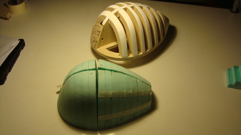

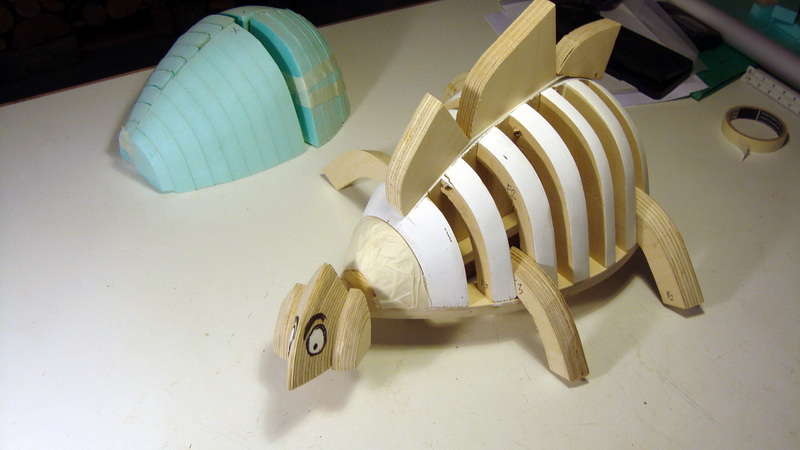

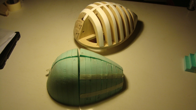

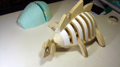

δεν έχω κόλλημα με τους δεινόσαυρους .... αλλά όποιος είχε πεντάχρονο θα με καταλάβει....
στο εργαστήριο κυκλοφορεί τελευταίως ο ... καλουπόσαυρος
Βουλγαρίδης Γιώργος (Giovou)
  • Μηνύματα: 191
« Απάντηση #5 στις: Σεπτεμβρίου 04, 2013, 03:29:25 μμ »
Χααάχαχαχαααα!!!    ;D ;D ;D  Άκρως δημιουργικό. Μπράβο!

ΚΑΛΟΟΟΟΟΟΟ..........................ΠΟΛΥ ΚΑΛΟ

με τετοιο πενταχρονο εσυ εισαι πιο τεραστιος  :D

No way!!!!!!!!!!!!!!!!! :P Εσεις θα με στειλετε,ρε παιδια!Ειναι φανταστικο! :o ??? :P

Τρομερός ο καλουπόσαυρος!!

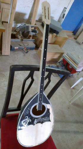

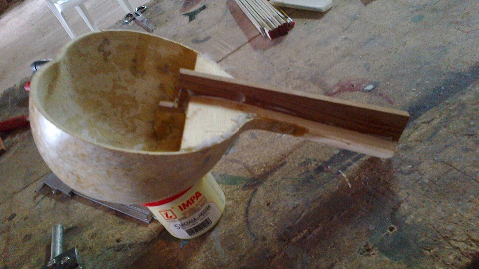

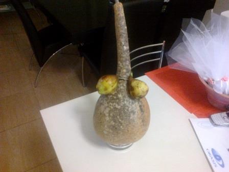

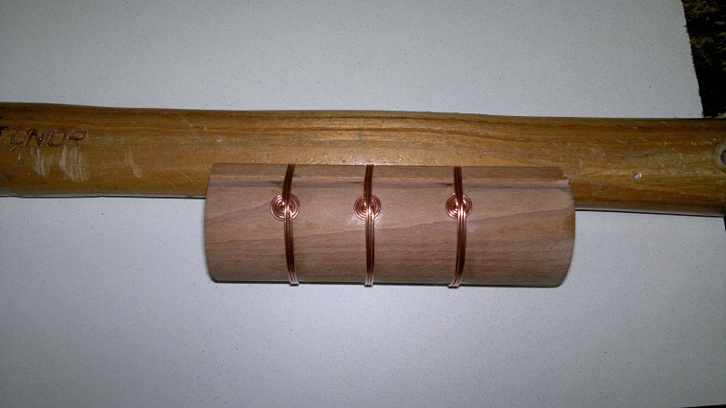

ΕΓΩ ΣΗΜΕΡΑ ΣΥΝΔΕΣΑ ΤΟ ΜΠΡΑΤΣΟ ΤΗΣ ΚΟΛΟΚΥΘΑΣ. ΜΕ ΤΗΝ ΠΑΛΙΑ ΜΕΘΟΔΟ.............................
ΤΟ ΜΠΡΑΤΣΟ ΕΙΝΑΙ ΚΕΛΕΜΠΕΚΙ
« Απάντηση #12 στις: Σεπτεμβρίου 07, 2013, 04:12:32 μμ »

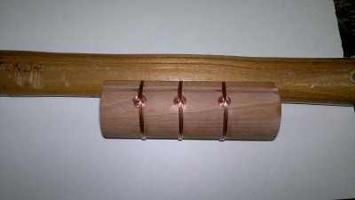

ΟΛΗ ΑΥΤΗ Η ΔΟΥΛΕΙΑ ΓΙΝΕΤΕ ΓΙΑ ΣΥΓΚΕΚΡΙΜΕΝΟ ΣΚΟΠΟ. ΟΥΤΕ ΓΙΑ ΝΑ ΔΩ ΑΝ ΠΑΙΖΕΙ ΚΑΙ ΠΩΣ Η ΚΟΛΟΚΥΘΑ, ΟΥΤΕ ΓΙΑ ΝΑ ΠΕΙΡΑΜΑΤΙΣΤΩ.ΑΛΛΑ ΓΙΑ ΝΑ ΔΕΣΩ ΜΠΕΡΝΤΕΔΕΣ ΕΤΣΙ ΟΠΩΣ ΣΤΗ ΦΩΤΟ ΠΟΥ ΑΝΕΒΑΣΕ ΠΡΙΝ ΑΠΟ ΚΑΙΡΟ Ο ΦΙΛΟΣ ΜΟΥ Ο ΚΟΥΡΟΣ
« Απάντηση #13 στις: Σεπτεμβρίου 07, 2013, 06:02:00 μμ »
