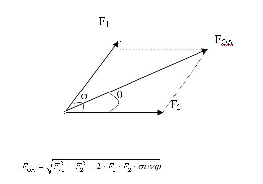

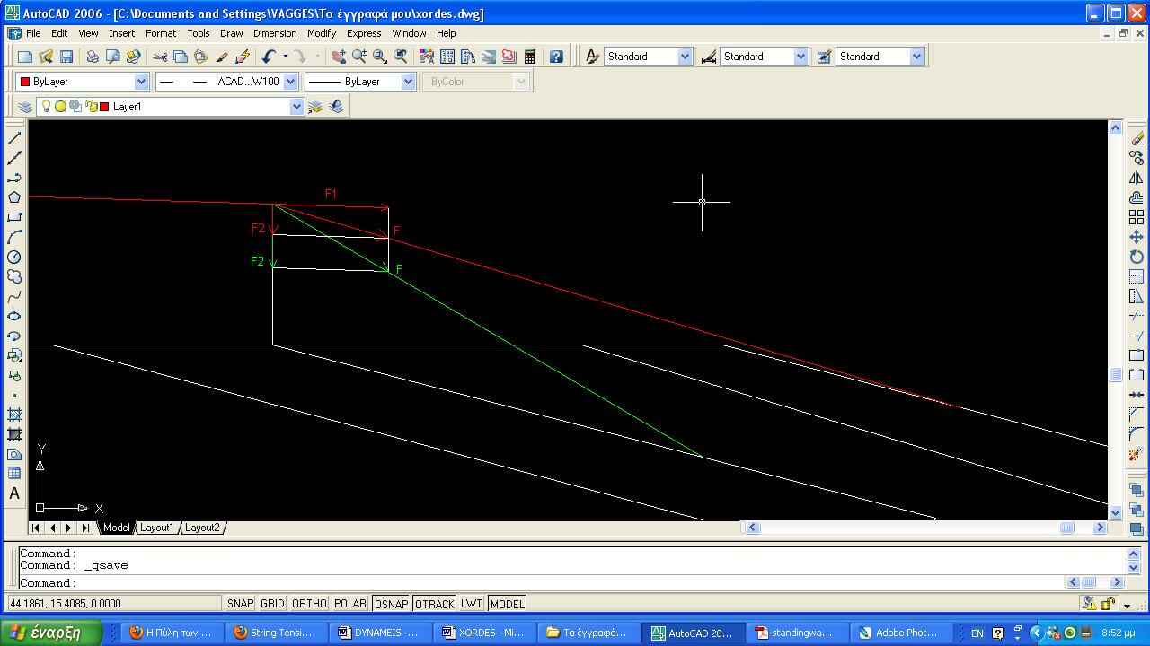

Χρήστο όσον αφορά στο θέμα των συνισταμένων F, των δύο διαφορετικών περιπτώσεων, αυτές δεν είναι ίσες. Φαίνεται και διανυσματικά (σχηματικά) αν ξαναδείς την φωτό από το ACAD, αλλά και από τον τύπο που δίνει την συνισταμένη. Αν λάβουμε υπόψη ότι το F1 αλλά και το συνημίτονο φ είναι ίσα και στις δύο περιπτώσεις, μιας και η γωνία μεταξύ των δύο συνιστωσών και στις δύο περιπτώσεις είναι η ίδια, δεν μπορεί με διαφορετικό F2 να έχουμε ίσο F και στις δύο περιπτώσεις.
Όσον αφορά στα πολύ ενδιαφέροντα θέματα που θέτει ο Δημήτρης σίγουρα υπάρχουν απαντήσεις, αλλά θέλουν λίγο προετοιμασία.

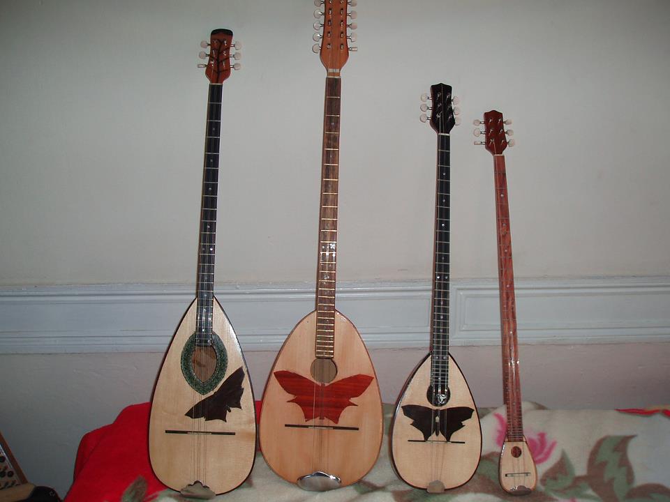

Λοιπον.....εγω πιστευω οτι μπορει να γινει μπαγλαμας και με μηκος χορδης 6 μετρα!
Ο Ozan Ozdemir απο Τουρκια φτιαχνει οργανα,επικοινωνησα μαζι του οταν ειδα αυτη τη φωτο (νομιζω πως την εχω παραθεσει ξανα)....ρωτησα τι σοι μπαγλαμας ειναι αυτος...και μου ειπε οτι ειναι μακρυλαιμοι μπαγλαμαδες και εχουν εναν ενδιαμεσο ηχο απο μπαγλαμα και τζουρα,οτι παιζουν κανονικοτατα και οι αντοχες τους ειναι ιδιες με τα υπολοιπα οργανα.
Ενα δε θυμαμαι....αν το κουρδισμα ειναι το ΡΕ-ΛΑ-ΡΕ η γενικοτερα παιζει ποικιλια κουρδισματων
Ηθελα να βρω και βιντεο ενος τυπου με εναν τετοιο μπαγλαμα απο youtube αλλα δε θυμαμαι πως το λενε.
