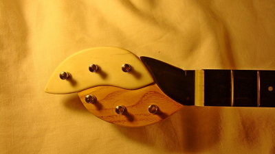

Λοιπόν είχα παρόμοιο πρόβλημα «αντισκεβρώματος» και εντελώς τυχαία συνέπεσε με αυτήν την κουβέντα, το είδα χτες το βράδυ.
Είχα κατεβάσει στο εργαστήριο – που είναι στο υπόγειο –το «καλό» μου το μπουζούκι. Στον ίδιο χώρο όμως, πριν πέντε μέρες αποθηκεύσαμε τα ξύλα του χειμώνα, με αποτέλεσμα να ανέβει αισθητά η υγρασία - παρ’ όλα τα ανοιχτά παράθυρα κτλ.
Δεν μπόρεσα να προχωρήσω τις δουλειές και το μπουζούκι έμεινε εκεί περίπου 48 ώρες. Χτες το βράδυ το έπιασα στα χέρια μου και είδα ότι το μανίκι είχε πάρει τόσο πολύ προς τα πίσω (αντισκέβρωμα) που δεν μπορούσα καν να βγάλω ήχο από την χορδή! Μου έκανε εντύπωση, δεδομένου ότι το όργανο είναι 23 ετών και ναι μεν είχα νοιώσει την υγρασία, αλλά δεν περίμενα ένα όργανο τέτοιας ηλικίας να είναι τόσο ενδοτικό (ή μήπως ακριβώς γι’ αυτό ? – δεν ξέρω). Τέλος πάντων, το ανέβασα τρέχοντας στην γνωστή του θέση στο σπίτι και αν δε με γελάν τα μάτια μου έχει ήδη αρχίσει να επανέρχεται.
Ίσως αυτή να είναι η αιτία και για κάποια από τα προβλήματα στον μπαγλαμά που φτιάχνω (τασταρίσματα που ίσως προέρχονται από παρόμοια συμπεριφορά του μάνικου) που περιγράφω παρακάτω.

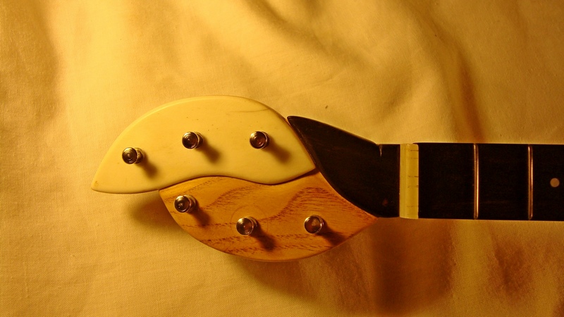

Παράθεση από: ΖΑΡΚΑΔΑΣ ΚΩΣΤΑΣ
ΦΙΛΕ Μ ΕΦΤΙΑΞΕΣ...............ΕΝΑ ΤΕΤΟΙΟ ΟΡΓΑΝΟ ΘΕΛΩ ΝΑ ΦΤΙΑΞΩ ΚΑΠΟΤΕ ΚΙ ΕΓΩ. ΤΕΛΕΙΑ ΑΙΣΘΗΤΙΚΗ........ΤΙ ΝΑ ΛΕΜΕ ΤΩΡΑ? ΘΕΛΩ ΝΑ Τ ΑΚΟΥΣΩ
αρχηγέ ένα από τα όργανα στο οποίο βασίζεται ο μπαγλαμάς είναι ο τζουράς σου... τι να φτιάξεις «κάποτε»... έχεις ήδη φτιάξει τουλάχιστον ένα ....
λοιπόν τον αρμάτωσα, από ήχο έχουμε ακόμα δρόμο γιατί είχε πολλά άλλα προβλήματα:
ταστάρισμα στα πάνω τάστα, χαραγές στα κόκκαλα που θέλουν φτιάξιμο γιατι συντονίζουν. Παίζοντας δε ξέσκισα και τη γομαλάκα στο καπάκι, παρά το γεγονός ότι το είχα αφήσει μια ολόκληρη βδομάδα να "τραβήξει".
Άλλο πρόβλημα είναι τα κλειδιά : το ήξερα ότι δεν έχουν γωνιακή μετάδοση (και μείωση) και θα μου έβγαζαν την πίστη να κουρδίσω, αλλά επίσης κόβουν τις χορδές  - ένας λόγος πιθανόν να είναι ότι δεν έχουν "φρεζάρισμα" στις τρύπες, συγκρίνοντας με άλλα (καλύτερα και ακριβότερα) κλειδιά ίδιου τύπου.
Τον "έλυσα" λοιπόν ξανά και γίνεται σετάρισμα σε όλα και ξανά γομαλάκα στο καπάκι και στον καράολα, φρεζάριασμα στα κλειδιά κτλ..
Τώρα θα τον αφήσω πάλι να τραβήξει κλπ κλπ, οπότε ήχος … μάλλον από Σεπτέμβρη…

Mato πολύ όμορφο όντως το οργανάκι !!!!!!!!!!! Το καράολο δε όλα τα λεφτά !!!!!!!!!!
παιδιά ευχαριστώ πολύ ....
τέτοια σχόλια από ανθρώπους με αποδεδειγμένα υψηλό αισθητικό κριτήριο αποκτούν βέβαια ακόμα μεγαλύτερη αξία ...

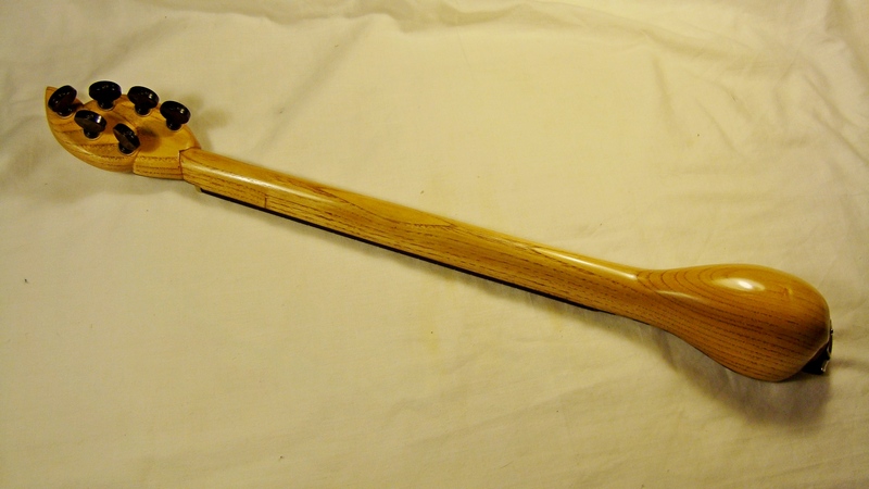

« Απάντηση #37 στις: Αυγούστου 16, 2013, 04:36:54 μμ »

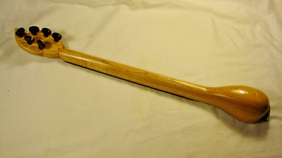

Πανεμορφο!!! Τετοιο καραολο δεν εχω ξαναδει!!! ???
Μπορουσες το μανικο να το λεπτυνεις λιγο ακομα!
Απ: Απ: Φωτογραφίες και Βίντεο από Εργαστήρια: Ιούλιος 2013
« Απάντηση #38 στις: Αυγούστου 16, 2013, 08:32:45 μμ »
ευχαριστώ ... και φυσικά ισχύουν απολύτως τα παραπάνω....
Παράθεση από: Ανδρέου Δημ.
είναι 24 χλστ πλάτος / 20 πάχος (μαζί με την ταστιέρα που είναι 5 χλστ.) στο κόκκαλο πάνω
και 30 / 26 χλστ αντίστοιχα στο τελευταίο τάστο προς το σκάφος.
Μετρούσα συνέχεια και κάπου εκεί αποφάσισα να σταματήσω το "φάγωμα" του μάνικου.
Ίσως ξεγελάνε λίγο οι φωτογραφίες, το όργανο είναι μάλλον μικρό - το σκάφος 66 χλστ. πλάτος, το καράολο 55

« Απάντηση #39 στις: Αυγούστου 16, 2013, 08:42:54 μμ »
Ναι με βαση το μικρο σκαφος στην ενωση ειναι πιο χοντρο!
Να φανταστεις 4χορδα μπουζουκια σε εκεινο το σημειο το κανουμε 24mm
Παντως ειναι πανεμορφο και δεν ειναι αναγκη να αλλαξεις κατι!!

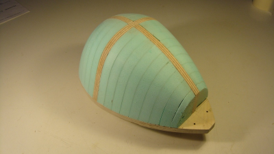

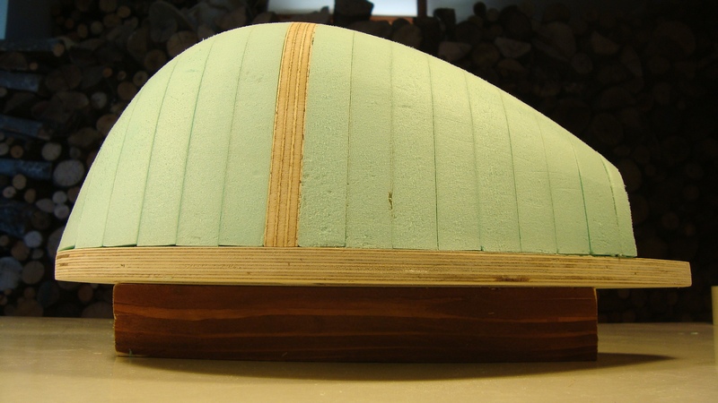

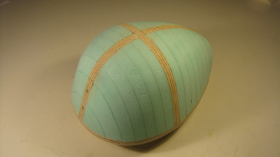

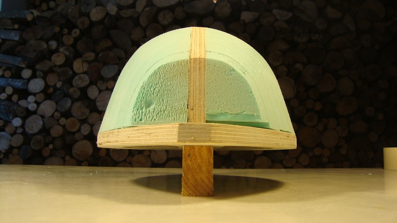

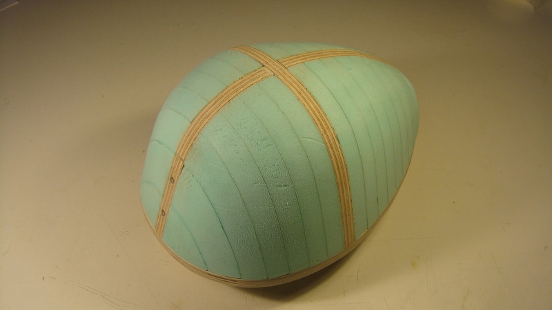

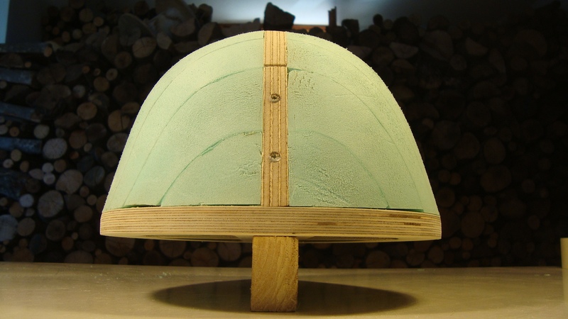

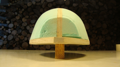

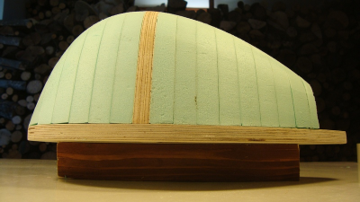

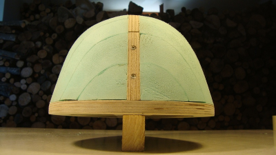

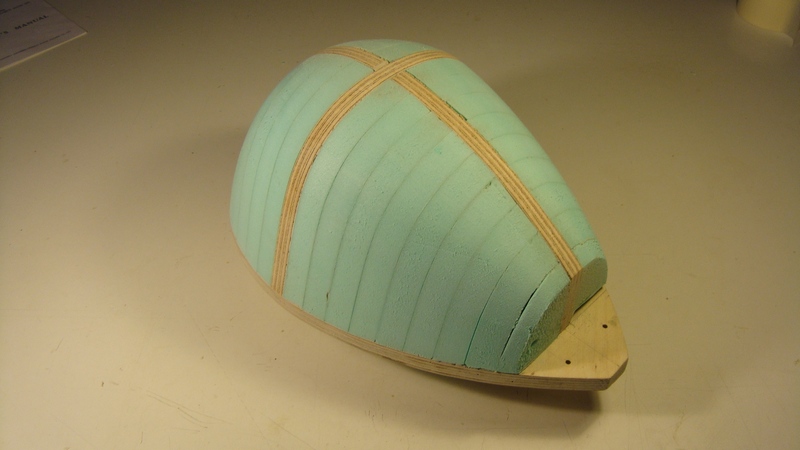

κι όσο "τραβάει" η γομαλάκα έφτιαξα αυτό το ... προσχέδιο καλουπιού για τρίχορδο .....
πως σας φαίνεται ? να το συνεχίσω ?

« Απάντηση #44 στις: Αυγούστου 19, 2013, 11:01:01 πμ »
Εμένα μου αρέσει....τι υλικό είναι το πράσινο?
