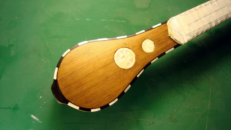

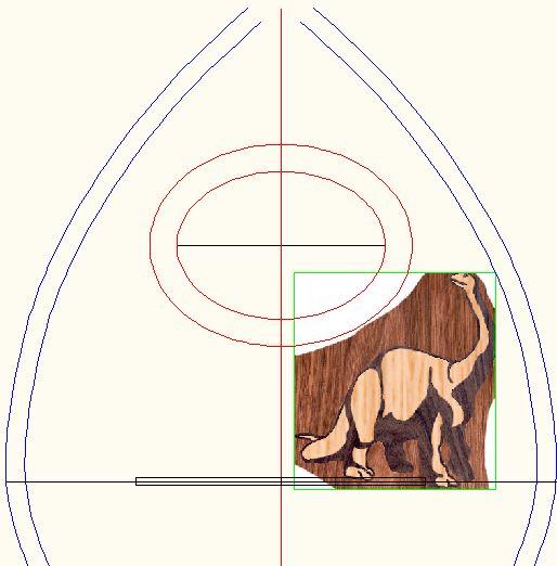

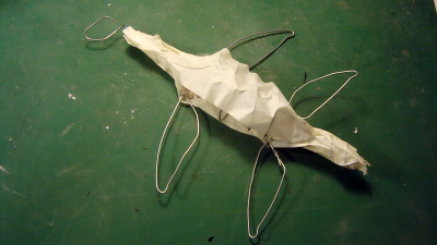

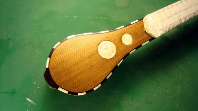

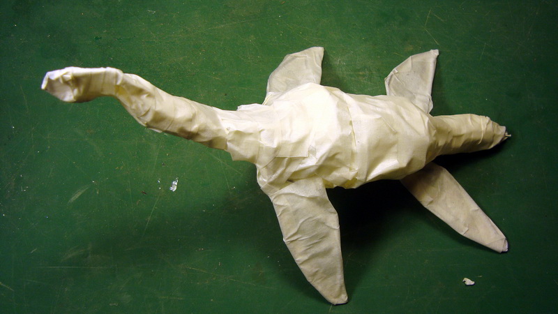

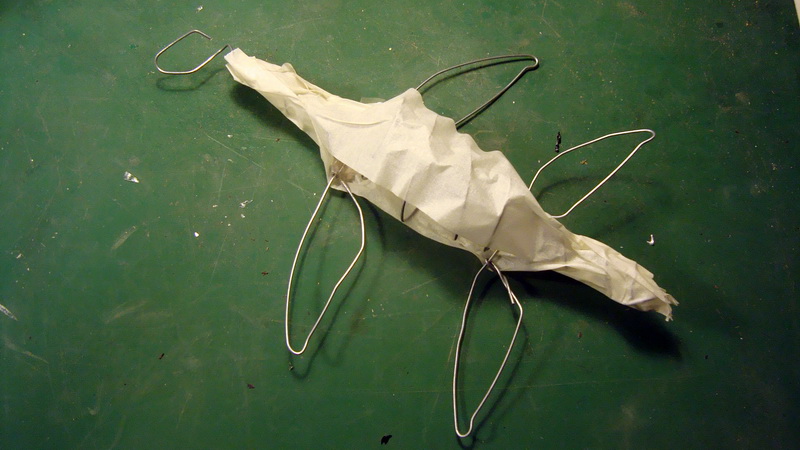

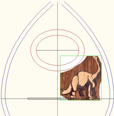

κι ενώ περιμένω να "τραβήξει" η γομαλάκα...
ο μικρός μου ζήτησε δεινόσαυρους, και στο εργαστήριο γίνονται τέτοια ωραία ....
και μετά μου έβαλε χέρι "γιατί δεν φτιάχνω κανένα δεινόσαυρο" για φιγούρα στα καπάκια, οπότε η λογική (?) υπόσχεση ήταν να του φτιάξω κάποτε έναν τζουρά με θέμα από το "Τζουράσικ παρκ"  ;)

μπραβο mato ωραιο το μπαγλαμαδακι αλλα και ο  δεινόσαυρος :)
Απ: Απ: Φωτογραφίες και Βίντεο από Εργαστήρια: Ιούλιος 2013
« Απάντηση #22 στις: Αυγούστου 12, 2013, 06:50:38 μμ »
ωραιο εγινε το φυτιλι εβενος με κοκκαλο ταιριαζει
« Απάντηση #23 στις: Αυγούστου 12, 2013, 07:45:50 μμ »
Mπατης και δεινοσαυροι....ειδη που εχουν πια εξαφανιστει ;D ;D ;D
Φυσαει ο μπαγλαμας...πολυ μερακλιδικος...και ο δεινοσαυρος...εξυπνη κατασκευη ;)
