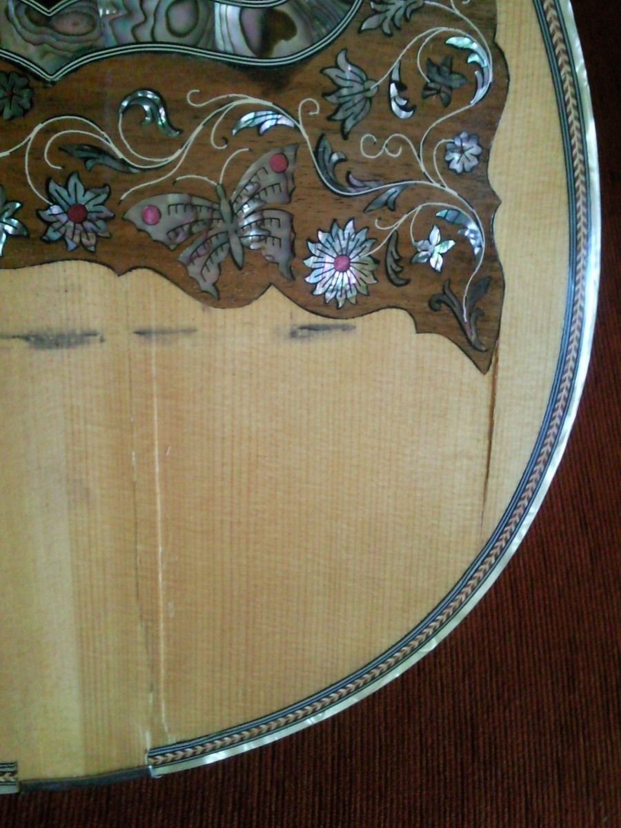

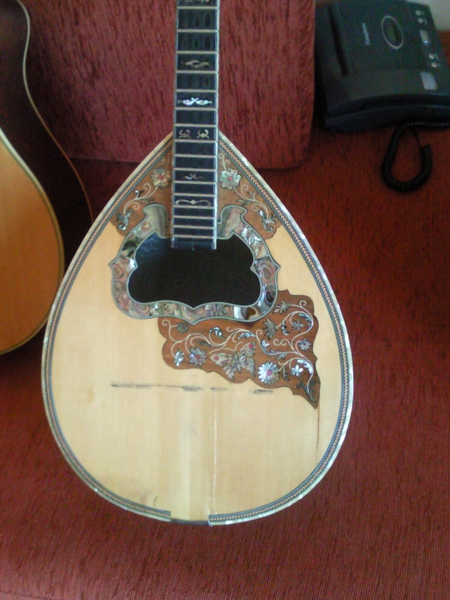

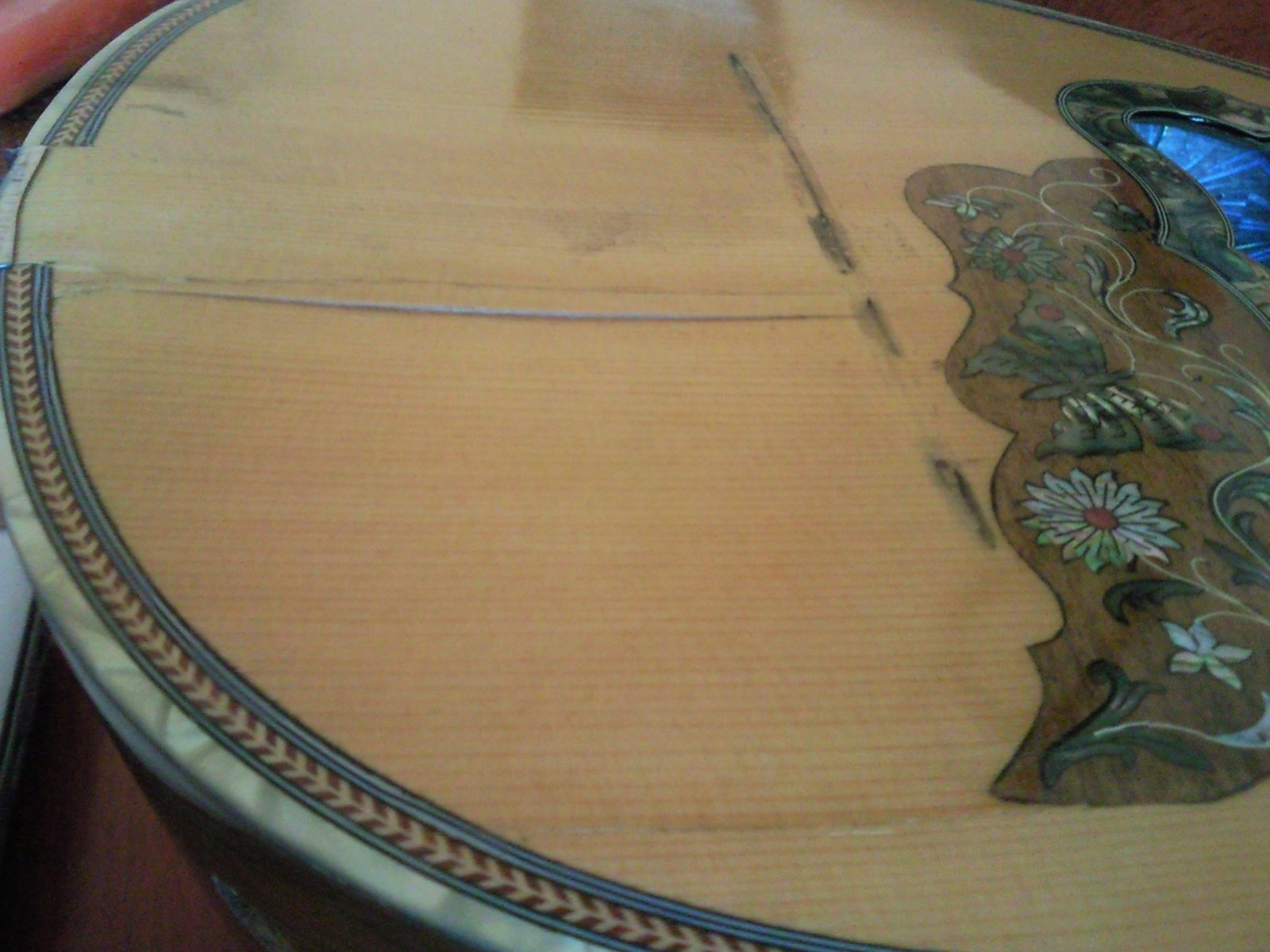

ΓΕΙΑ ΣΑΣ ΚΑΛΛΙΤΕΧΝΕΣ .ΑΥΤΟ ΕΙΝΑΙ ΤΟ ΜΠΟΥΖΟΥΚΑΚΙ ΠΟΥ ΒΡΗΚΑ

Φίλε Έκτορα, εκ πρώτης όψης το μπουζούκι φαίνεται να μην είναι "φτηνιάρικο".
Αν μπορείς πες μας αν οι φιγούρες είναι σίγουρα από όστρακο (πιστεύω πως είναι) γιατί σ' αυτήν την περίπτωση έχει γίνει πολλή δουλειά και αντί να αλλάξεις το καπάκι (κινδυνεύοντας να χαλάσεις τις φιγούρες), μπορεί και να το επισκευάσεις.
Το "σπάσιμο" που βλέπεις είναι "σχίσιμο" και επισκευάζεται πολύ πιο εύκολα απ' ότι νομίζεις.

Ουδεν σχολιο μαν...αν και αστειο μου φανηκε..... Οσο για το μπουζούκι εμένα προσωπικά μου φάνηκες  πάρα πολύ τυχερός είναι πολύ καλο όργανο γι ατό ποθ περίμενα να δώ...λίγη titebond μέσα στα σχισήματα και είναι έτοιμο...!ηυσιμο λουστρο και εισαι κομπλε μη βγάλεις το καπάκι!

ΦΙΛΕ ΠΑΥΛΟ ΔΕΝ ΕΧΩ ΛΟΓΟ ΝΑ ΨΑΞΩ ΠΟΙΟΣ ΤΟ ΕΧΑΣΕ ΓΙΑΤΙ ΔΕΝ ΠΙΣΤΕΥΩ ΟΤΙ ΤΟ ΕΧΑΣΕ ΚΑΠΟΙΟΣ .ΑΠΛΑ ΤΟ ΠΕΤΑΞΕ .
ΚΥΡΙΕ ΚΟΥΡΕ ΑΝ ΚΑΙ ΔΕΝ ΞΕΡΩ ΠΟΛΛΑ ΑΠΟ ΠΟΙΟΤΗΤΑ ΣΤΑ ΜΠΟΥΖΟΥΚΙΑ ΟΥΤΕ ΚΑΙ ΕΜΕΝΑ ΜΟΥ ΦΑΝΗΚΕ ΦΤΗΝΙΑΡΗΚΟ
ΚΑΙ ΔΕΝ ΠΡΕΠΕΙ ΝΑ ΕΙΝΑΙ. ΟΙ ΦΙΓΟΥΡΕΣ ΕΙΝΑΙ ΟΛΕΣ ΑΠΟ ΟΣΤΡΑΚΟ ΕΚΤΟΣ ΑΠΟ ΤΑ ΣΥΡΙΤΙΑ ΠΕΡΙΜΕΤΡΙΚΑ ΣΤΟ ΚΑΠΑΚΙ.
ΕΧΩ  ΔΥΟ ΠΑΡΑΤΗΡΗΣΕΙΣ ΑΚΟΜΑ ΝΑ ΠΑΡΑΘΕΣΩ .
ΠΡΩΤΗ: ΕΧΕΙ ΒΕΡΓΑ ΡΥΘΜΙΣΗΣ ΤΟΥ ΜΠΡΑΤΣΟΥ ΟΠΩΣ ΟΙ ΚΙΘΑΡΕΣ ΚΑΙ Η ΒΙΔΑ ΤΗΣ ΑΠΟ ΑΛΕΝ ΕΧΕΙ ΓΕΙΝΕΙ ΣΤΡΟΓΓΥΛΗ .
ΔΕΥΤΕΡΗ: ΤΟ ΚΑΠΑΚΙ ΣΤΟ ΠΙΣΩ ΜΕΡΟΣ ΕΚΕΙ ΠΟΥ ΠΙΑΝΟΥΝ ΟΙ ΧΟΡΔΕΣ ΕΞΕΧΕΙ ΑΠΟ ΤΟ ΣΚΑΦΟΣ ΠΕΡΙΠΟΥ 1mm
ΜΑΛΛΟΝ ΕΙΧΕ ΑΝΟΙΞΕΙ ΚΑΙ ΤΟ ΚΟΛΛΗΣΑΝ ΟΠΩΣ ΝΑ΄ΝΑΙ....
ΚΑΙ ΚΑΤΙ ΑΚΟΜΑ ΑΝ ΚΟΛΛΗΣΩ ΜΕ titebond TA ΣΚΙΣΙΜΑΤΑ ΟΠΩΣ ΛΕΕΙ Ο ΦΙΛΟΣ PIKOLO ΤΟ ΚΑΠΑΚΙ ΘΑ ΕΡΘΕΙ;
ΕΧΕΙ ΚΑΤΣΕΙ ΠΕΡΙΠΟΥ 15mm...
ΑΥΤΑ ΓΙΑ ΤΗΝ ΩΡΑ .ΕΥΧΑΡΙΣΤΩ.
