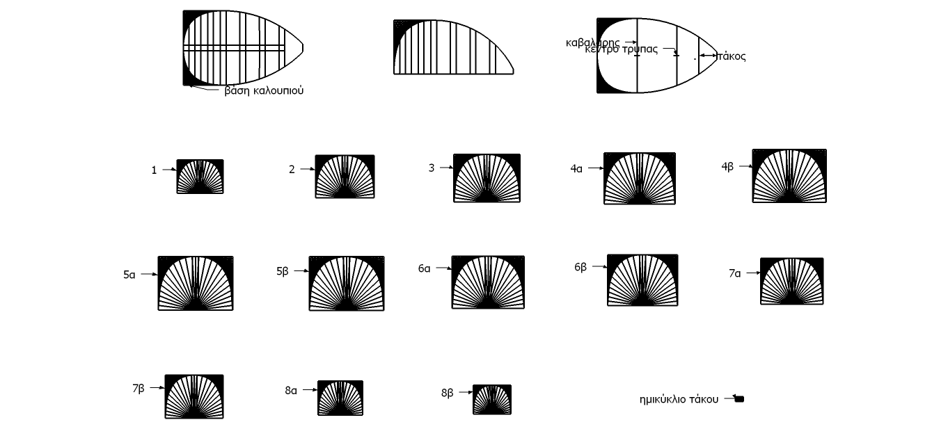

Έχω τελειώσει τα σχέδια για τρίχορδο μπουζούκι (σύμφωνα με τις υποδείξεις που είχε αναρτήσει πιο παλιά ο κύριος Βασιλειάδης).
Οι διαστάσεις του σκάφους είναι:
μήκος                :    37,2cm
μέγιστο πλάτος  :   23,2cm
μέγιστο βάθος    :   16,75cm
Βγαίνει λίγο μακρόστενο, όπως μου αρέσει σε ένα τρίχορδο.
Για την κατασκευή του καλουπιού θα χρησιμοποιηθεί κόντρα πλακέ, ή πλακάζ πάχους 18mm, και κατασκευάζεται εύκολα όπως πολύ ωραία είχε παρουσιάσει ο vagges2010 παλιότερα.
Ακολουθεί μία φωτογραφία με τα σχέδια :
Και στη συνέχεια ακολουθούν τα σχέδια σε pdf για να μπορεί να τα εκτυπώσει ο καθένας χωρίς σχεδιαστικό πρόγραμμα.
Η εκτύπωση θα γίνει όπως είναι (δηλ. σε κλίμακα 1:1).
Οι τρείς πρώτες σελίδες που είναι η βάση και η διαμήκης τομή του καλουπιού εκτυπώνονται σε χαρτί Α3 (επιλέξτε Α3 στις ρυθμίσεις του εκτυπωτή)
Οι υπόλοιπες σελίδες με τις υπόλοιπες τομές του καλουπιού εκτυπώνονται σε Α4.

κατα την αποψη μου, νομιζω οτι θα σε δυσκολεψει παρα πολυ αυτο το σχεδιο. και αυτο γιατι εχεις φερει πολυ χαμηλα το σημειο συγκλισης των δουγων. Γιαυτο δεν σου βγαζει καθολου και τις πλαινες (τελευταιες ) μεγαλες ντουγιες. Αν το προχωρησεις ετσι, οι ντουγιες θα πρεπει να γινουν σαν μπουμερανγκ που λεει και ο Τριανταφυλλος σε καποια αλλη συζητηση.  Αυτο σημαινει οτι θα πρεπει να αυξησεις το αρχικο τους πλατος πριν την διαμορφωση για να σου βγουν, συν την δυσκολια μιας τετοιας διαμορφωσης. Θα σου προτεινα να το κανεις πρωτα μια δοκιμη με χαρτονι καλουπι και δουγα, για να καταλαβεις αυτο που λεω. Κατα την γνωμη μου και αφου εχω διαβασει ολες της συζητησεις εδω μεσα για καλουπια και δουγιες, μονο ο Θεοδωροπουλος το εχει προσεγγισει σωστα για το πως πρεπει να μοιαζει η δουγα και κατα επεκταση αυτο το σχημα δουγας μας δινει και ενα σημειο συγκλισης πολυ ψηλοτερα απο αυτο που εχεις βαλει εσυ στο σχεδιο σου, συν την πιο ευκολη διαμορφωση. Αν νομιζεις οτι ειναι σωστο ετσι, προχωρα το. Για μενα τσεκαρισε το ομως πρωτα.

Σίγουρα δεν κάνεις λάθος. Μ΄αυτό τον τρόπο σχεδιασμού πράγματι το σημείο σύγλισης βγαίνει χαμηλά. Όπως έχω υπολογίσει (πρόχειρα προς το παρόν), το σημείο σύγκλισης πρέπει να είναι περίπου 4,5 - 5cm πιο πάνω από τη βάση του καλουπιού. Αυτό θα το σιγουρέψω στην πράξη αφού πρώτα κατασκευάσω το καλούπι και φτιάξω με χαρτόνι τις μεγάλες πλαινές δούγες και τις τοποθετήσω.  Αυτό είχα κάνει και με το προηγούμενο καλούπι που είχα φτιάξει (μπορεί να είμαι και λάθος βέβαια όσον αφορά τον τρόπο που ακολουθώ).
Στη συνέχεια θα χρειαστεί και κάποια αλλαγή στις τομές 1,2,3,4 ως προς το ευθυγραμμο τμήμα τους που αντιστοιχεί στο φάρδος της μεγάλης δούγας, οπότε θα υπάρξει και update.
  Πιστεύω ότι θα δουλέψει.
ΥΓ. :  Οποιαδήποτε γνώμη ή διαφορετική προσέγγιση από τη δική μου ευπρόσδεκτη.

Ασχολήθηκα λίγο περισσότερο με το σημείο σύγκλισης των δουγών. Αρχικά με μετρήσεις σε αντίστοιχα όργανα το είχα υπολογίσει στα 4,5 με 5cm από τη χορδιέρα. Με τη βοήθεια των μεσοκαθέτων που αναφέρει ο vagges2010, βρήκα ότι το σημείο σύγκλισης είναι ακριβώς στα 4,6cm πάνω από τη βάση του καλουπιού στον πίσω τάκο. Οπότε τώρα προκύπτουν κάποιες αλαγές στα σχέδια των εγκάρσιων τομών αφού αλλάζει το σημείο που αντιστοιχεί στη μεγάλη πλαινή δούγα όπου από εκεί και κάτω θα κοπούν ευθύγραμμες.
Τα νέα σχέδια είναι πάλι αρχεία pdf με εκτύπωση 1:1 (οι 3 πρώτες σελίδες σε Α3 και οι υπόλοιπες σε Α4).
Περιλαμβάνεται και σχέδιο με τις θέσεις του καβαλάρη της τρύπας και των καμαριών.
Το link για να τα κατεβάσετε ειναι:  http://www.2shared.com/document/Eh_vUqZk/___.html

τωρα ειναι οκ!
