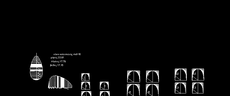

Επιασα να σχεδιασω ενα μπουζουκι με σκοπο να το ξεκινησω σιγα-σιγα και οπου με παει...
Ξεχασα βασικα πραγματα για τον τροπο σχεδιασμου...ξεχασα οσα ειχα καταλαβει πανω στη μεθοδο του κυριου Κουμαρτζη....τελος παντων προεκυψε ενα σχεδιο....
Πειτε μου τις γνωμες σας....εχω κανει κατι λαθος;
Στο θεμα κολαντζας...πλαιναριων;
Κατι δε μου καθεται βρε παιδια με τη φατσα και την πλαινη οψη αλλα δεν ξερω και τι να κανω....τα ξεχασα!
Σε σχεση με αυτο το παλαιοτερο μου σχεδιο υπαρχουν λαθη;
http://www.luthier.gr/index.php?topic=819.0
Δωστε βοηθεια για κοντευω να καψω το κεφαλι μου
υγ-Σχεδιαζοντας μου βγαινει μεγαλυτερη σε μηκος η πλαινη τομη του σκαφους και μικροτερο σε μηκος το καπακι....αυτα ταιριαζουν με περιστροφη;

ΒΡΕ ΠΑΙΔΙΆ!!!                 Το 1 η το 2; Ποιο έχει τη σωστότερη κόλαντζα;

τό 2

το τρίχορδο 36 (δηλ το πρώτο) έχει πολύ μεγάλο πλαινάρι και κολάντζα
τώρα τα μελετάω στο sketchup...
το τελευταίο που ανέβασες είναι καλύτερο, αλλά πιστεύω ότι θέλει λίγοοοο λιγότερη κολάντζα και πλαϊνάρι. Νομίζω πως στο σχέδιο πλάγιασες την κολάντζα περισσότερο από την καθετότητά της.
Αύριο θα κόψω τα σχέδιά σου σε χαρτόνι και θα προσπαθήσω να κάνω ένα μικρό τζουρά. Θα σου πω άποψη. Το μήκος το εκτύπωσα σε Α4 (21 χ 29,7 εκ). Το έκανα εύκολα από το pdf επιλέγοντας σμίκρυνση scale κατα την εκτύπωση στο 72%  ;D. Έξυπνο? Έτσι ήρθε κι έδεσε το σχέδιό σου!  ;)

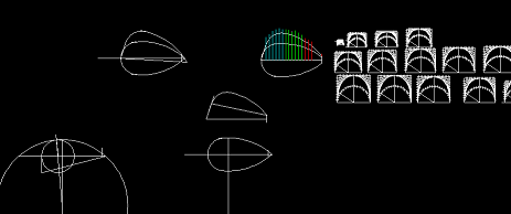

Φίλε getit εγώ σχεδιάζω στο autocad.σχετικά με τις ευθείογενεις,παω στο draw->point->divide επιλέγω τα τμήματα  που θα διαίρεσω δίνω  αριθμό σημείων κ μετά ενώνω τα σημεία ώστε να σχηματιστούν οι καμπύλες.δεν υπάρχει κάποια άλλη εντολή.με ενδιαφέρουν πολύ τα πειράματα αλλά δυστυχώς δεν εχω πολύ ελεύθερο χρόνο.Δώσε μου μια πληροφορία γιατί ξέχασα κ δε μπορώ να θυμηθώ.σχεδιάζοντας η πλαϊνη όψη του σκάφους βγαίνει μεγαλύτερη σε μήκος από το καπάκι(πρόσθια).κάνω κάτι λάθος η ταιριάζουν με περιστροφή της μιας πάνω στην άλλη;

Έτσι σχεδιάζω κι εγώ τους εγκάρσιους τομείς
Τώρα όντως σου βγαίνει μεγαλύτερη η επιμήκης από την κάτοψη
Δοκίμασα να κάνω το εξής: εκεί που είναι το μέγιστο πλάτος πρέπει να είναι και το μέγιστο ύψος. Μετατοπίζεις λοιπόν την επιμήκη τομή κατάλληλα πάνω στην κάτοψη. Έφτιαξα ένα πρόχειρο σχήμα:
Στο σχήμα επιπλέον φαίνεται μια νέα παράλληλη προς τα πάνω της κατά μήκος γραμμής της κάτοψης. Εκεί έπρεπε να σχεδιάσεις το νέο μικρό κύκλο. Έτσι το σκάφος βγαίνει πιο μακρόστενο. Δεν ξέρω αν έχω δίκιο αν κάποιος μπορεί να μας διφωτίσει περισσότερο. Ιπότε να περιμένω να μη φτιάξω το σκάφος τζουρά
Επιπλέον παρατήρηση είναι ότι τα σκάφη με αυτή τη μέθοδο φουσκώνουν στον τάκο
Δες στο μήνυμα του Βαγγέλη παλαιότερα:
http://www.luthier.gr/index.php?topic=241.msg2187#msg2187
Στην πράξη έχουν δίκιο τα παιδιά ότι ο κυκλικός τομέας φουσκώνει το  μπροστινό μέρος του τάκου απότομα.
η κατα μήκος τομή έχει σχεδιαστεί εδώ με ευθειογενείς καμπύλες (το πίσω τεταρτημόριο). Τελικά έχει ακολουθηθεί  άλλος τρόπος σχεδίασης εδώ από το ΑΝΕΜΟ του Κουμαρτζή?
