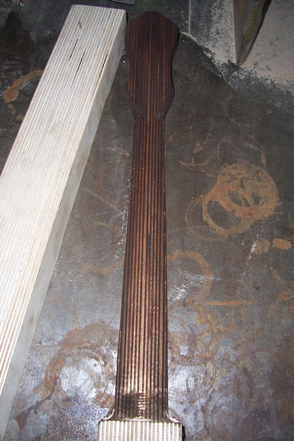

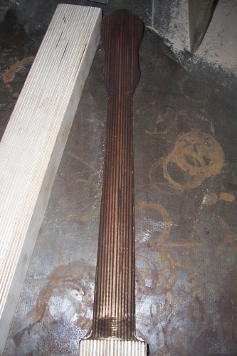

http://www.rifle-stocks.com/
αυτο το βαζουν για μανικια
τι σικιμ ειναι
λαμινετ τι ειναι ξυλο η πλαστικο
https://www.google.gr/search?q=stratabond+neck&espv=2&source=lnms&tbm=isch&sa=X&ei=PewCVMmYG8bqyQPr9oKYAQ&ved=0CAYQ_AUoAQ&biw=1680&bih=949#facrc=_&imgdii=_&imgrc=fqD26Jhlm_GK3M%253A%3Bk-mf9-hC9DMRbM%3Bhttp%253A%252F%252Fwww.warpdrivemusic.com%252Fimages%252Fben%252Fmartin_parts%252Fnecks%252F0260_neck20_lot_d.jpg%3Bhttp%253A%252F%252Fwww.archive.agileguitarforum.com%252Fviewthread.php%253Ftid%253D25268%2526page%253D2%3B750%3B563
Παύλο,
Είναι σαν χοντρό κοντρα πλακε αλλά οι καπλαμάδες έχουν τα νερά προς την ιδια κατευθυνση. Αυτός με τους υποκόπανους πρέπει να τα φτιάχνει μόνος του από καπλαμάδες ποιοτικής ξυλείας.
Πάρε κανένα κομμάτι κοντρα πλακέ από την αγορά και δοκίμασέ το, το αποτέλεσμα θα είναι όμορφο. Εάν πάρεις "θαλάσσης" τότε κατά πάσα πιθανότητα η κόλλα που έχουν οι καπλαμάδες ανάμεσα είναι σκούρο καφέ-μαύρο οπότε θα σου κάνει και τριχρωμία.
