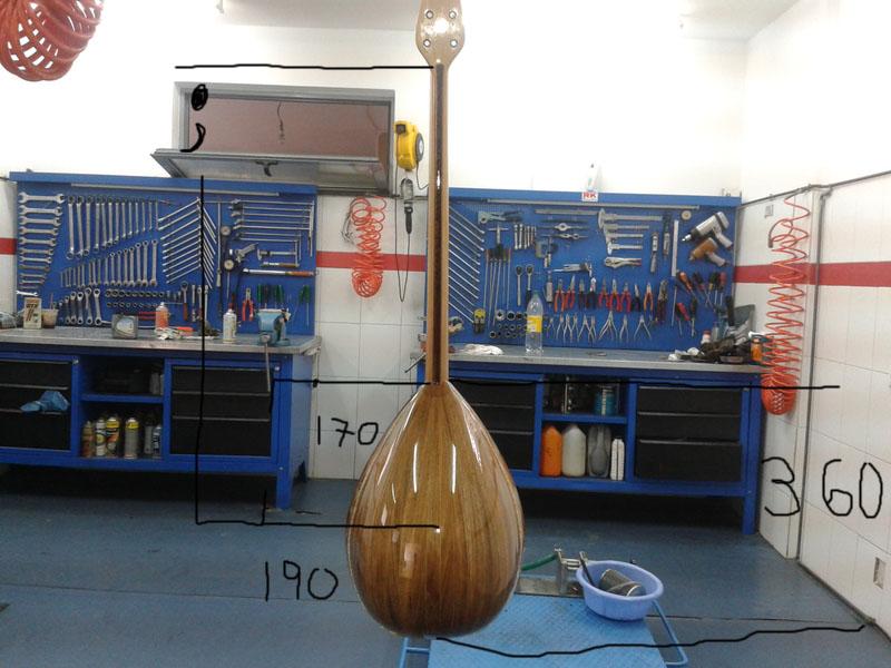

καλησπερα σε ολους! θα ηθελα να κανω μια ερωτηση!
το μεγιστο πλατος του σκαφους μου ειναι 27 εκ και ο καβαλαρης μου εχει πλατος 15
αλλα εχω την εντυπωση οτι πνιγει το οργανο!
και οταν λεω οτι πνιγει το οργανο εννοω οτι ο ηχος δεν ειναι αρκετα σκαστος, τουλαχιστον για τα γουστα μου!
μηπως αν του ελατωνα το πλατος, πχ13 η και 12 ακομα
να αφεινε το καπακι να παλετε καλυτερα?
η δεν θα ειχε κανενα αποτελεσμα?

δοκιμασε ενα καβαλαρη οπως λες.
μπορει η φιγουρα που ειναι κατω απο τον καβαλαρη να το κανει αυτο.παει μεσα στην αρμονικη περιοχη.
μπορει και τα 170μμ απο τον τακο.
παντως πολυ ωραιο ειναι.

Ευχαριστω πολυ για την απαντηση κυριε παυλο!
τα 170μμ ειναι λιγα?
θα επρεπε να ειναι παραπανω?

καταρχήν πολύ ωραίο στην εμφανιση το οργανο, συγχαρητηρια, τωρα κατα δευτερον καλο θα ηταν να βάλεις να τ ακούσουμε κ εμείς, αφου δεν σ αρεσει ο ήχος παίξε με τους καβαλάρηδες, φτιάξε 2-3 διαφορετικούς και κοίτα ποιος σου κανει περισσοτερο, ρόλο παίζουν και οι χαράξεις στο κόκαλο, εμενα μια χορδή μου ηταν μουγκή και είδα πως εφτεγε η χάραξη,δες κ αυτό να είσαι σήγουρος.

νομιζω οτι ο καβαλαρης πρεπει να ειναι στο μεγαλυτερο βαθος του σκαφους.[πηγη γκετιτ κωστας.]

[/quote]οκ Παυλο, ναι το 87 ειμαι και απ'οτι ειδα πρεπει να ημασταν και στο ιδιο στρατοπεδο!
το οργανο ειναι 67 κλιμακα!
