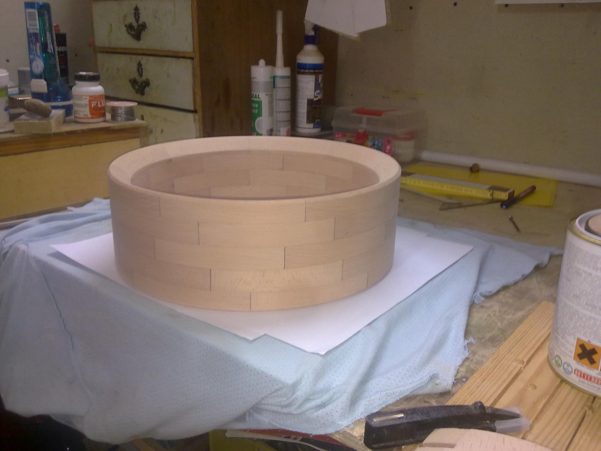

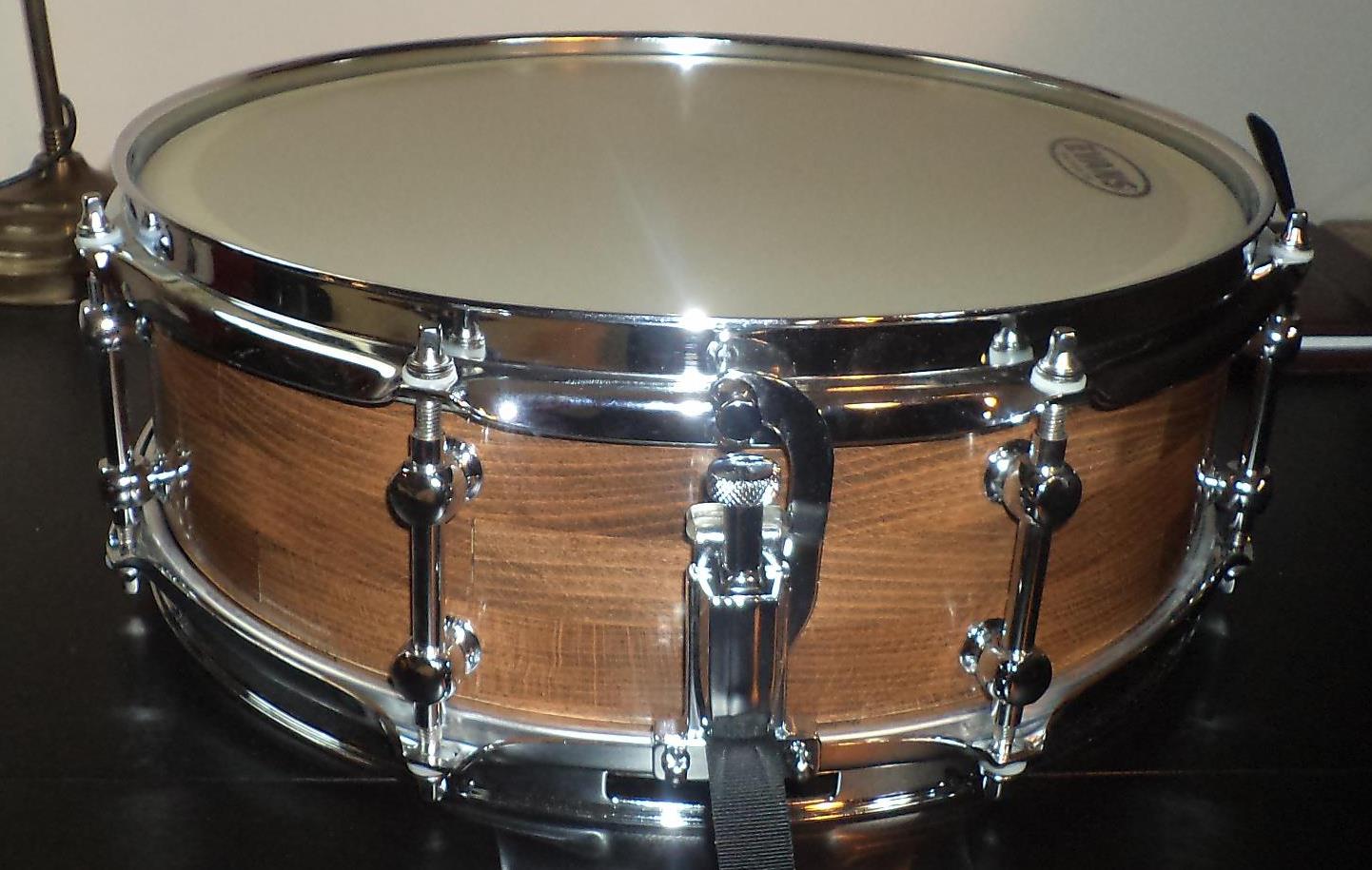

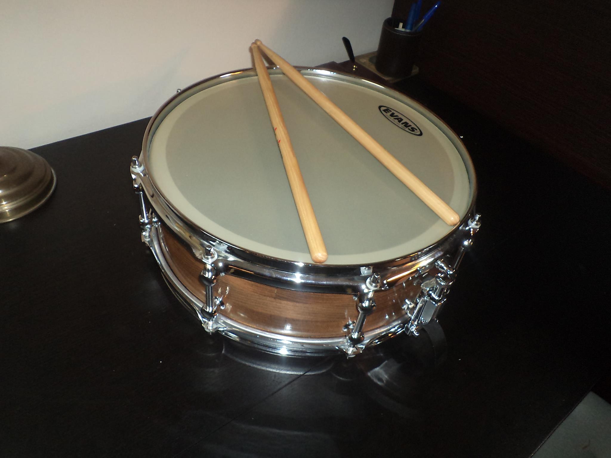

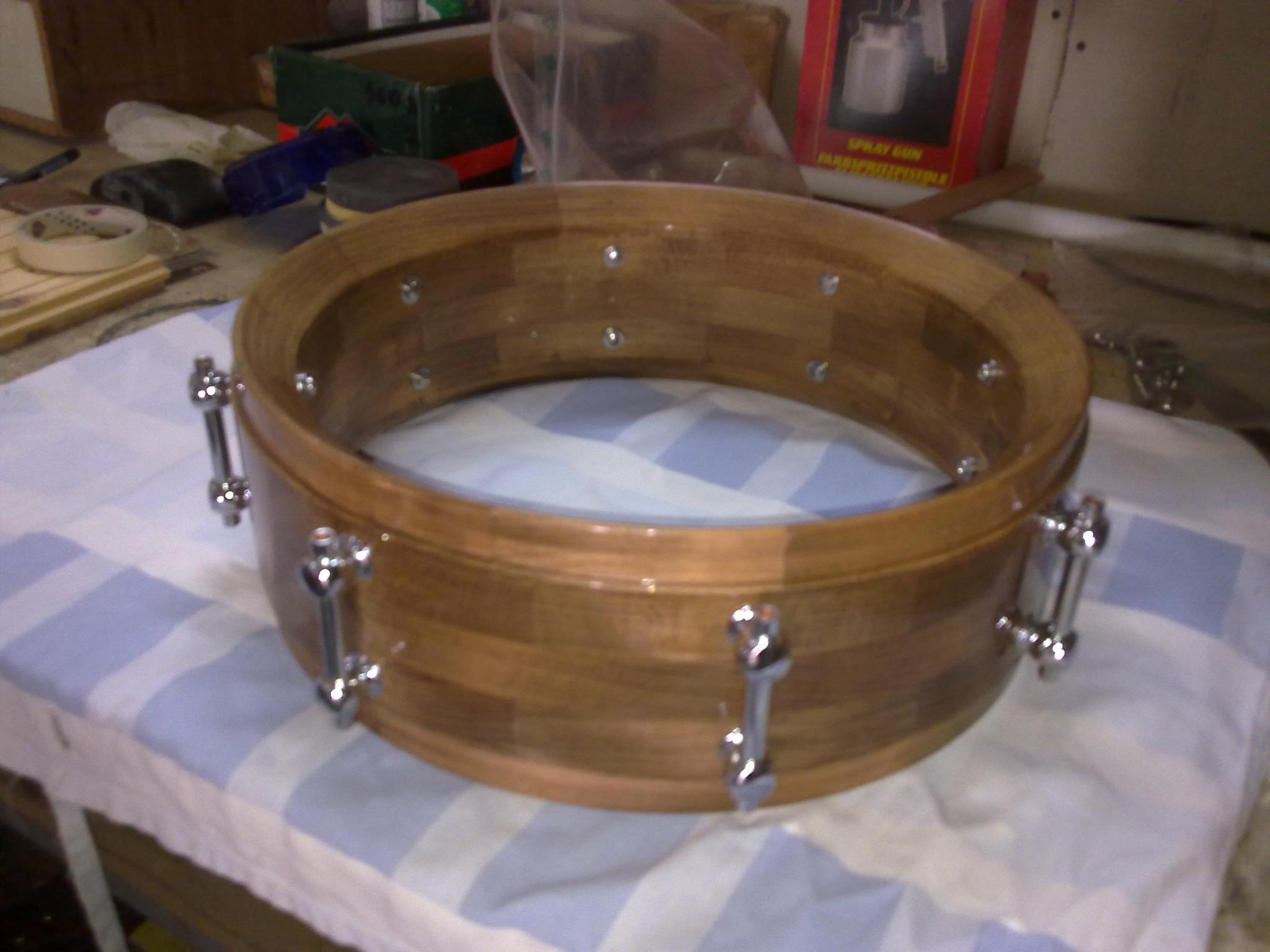

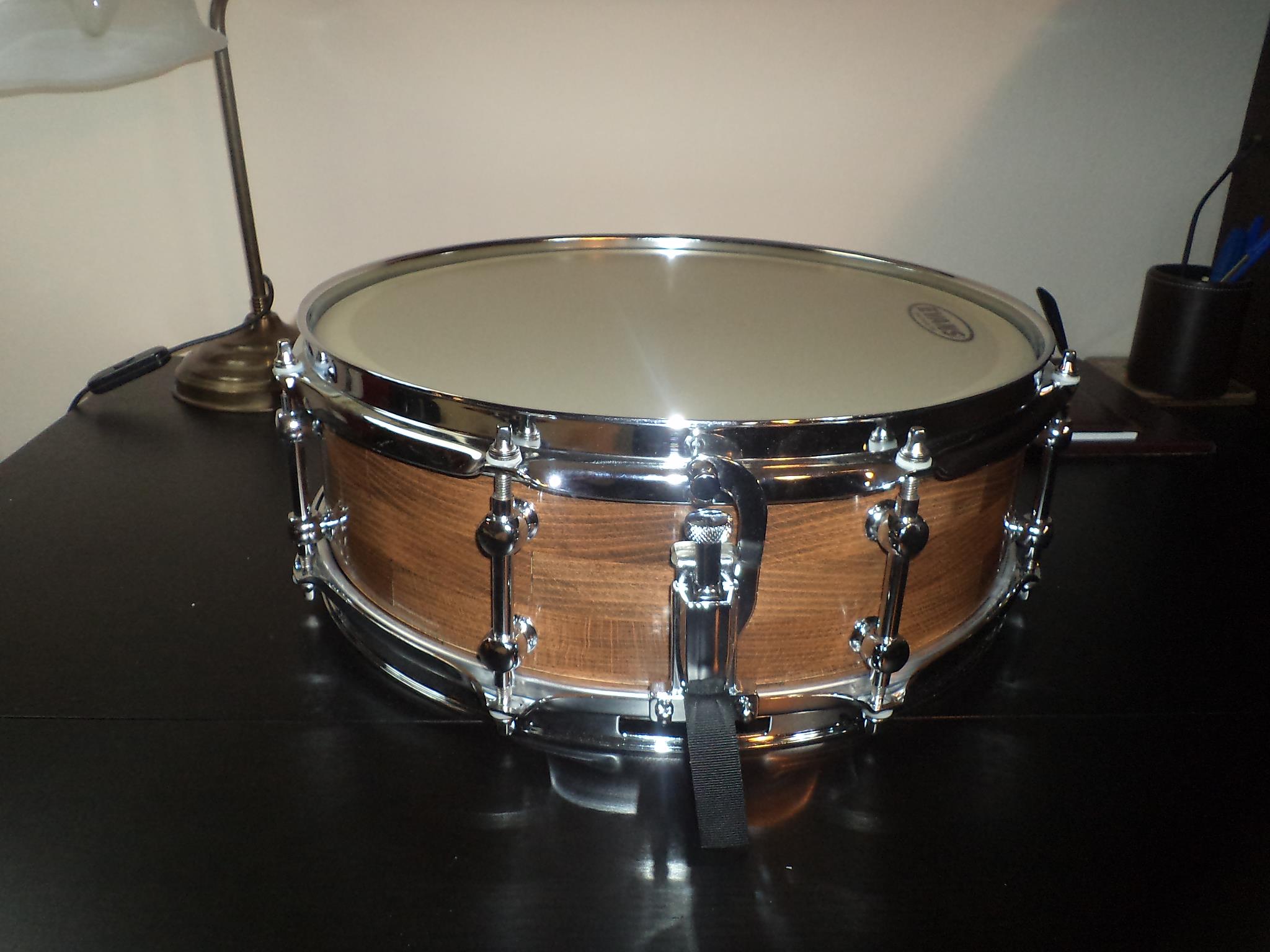

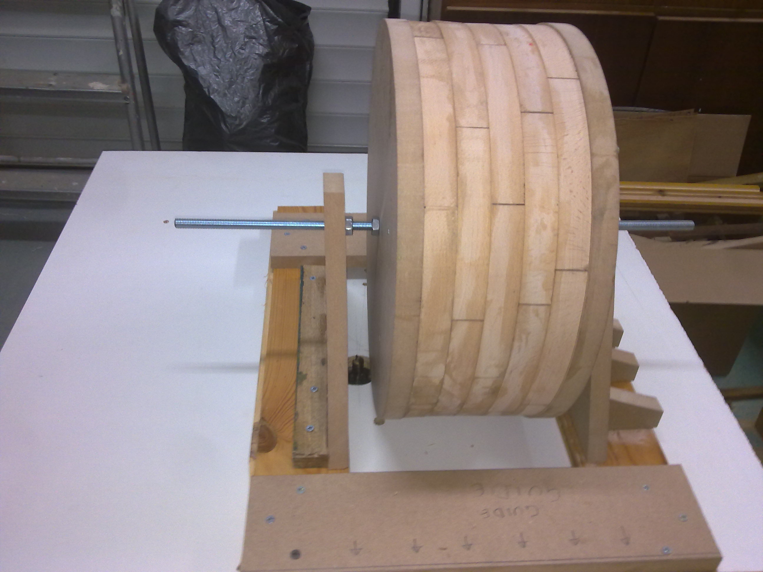

ταμπούρο οξυάς
Ιουλίου 05, 2013, 04:01:58 μμ »
Τα σχόλια δικά σας...

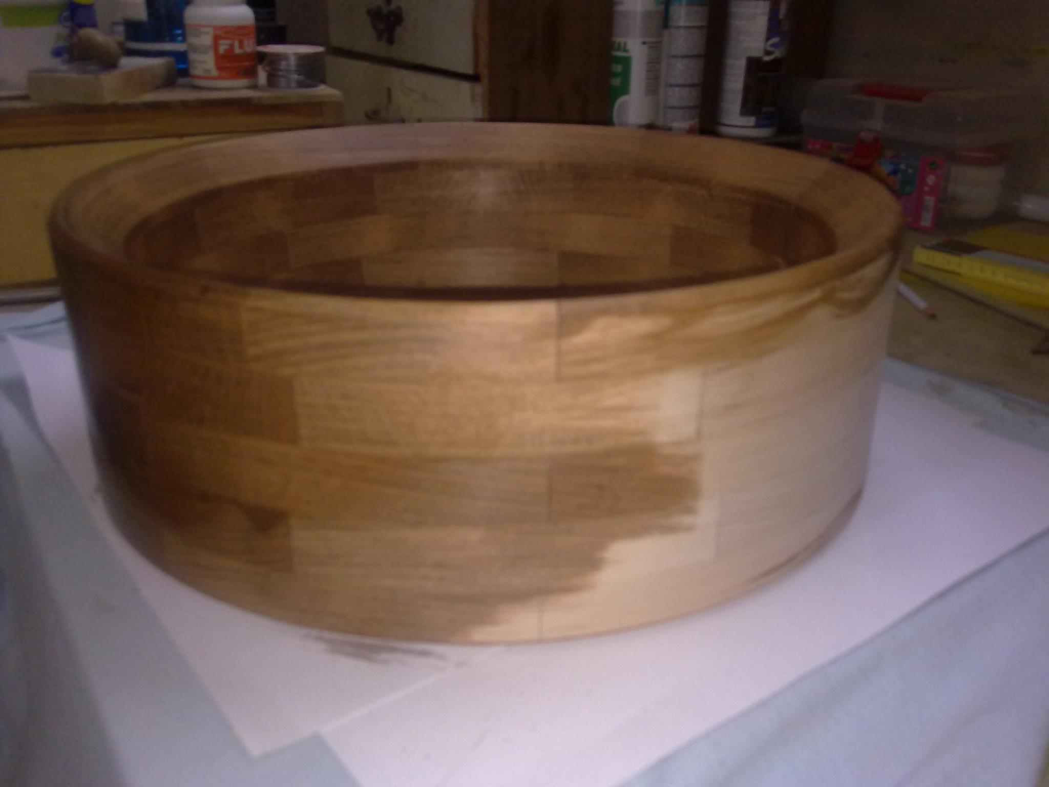

Ωραιο το ταμπουρο σου.... και καλος ο παιχτης.... Αν φτιαξεις κι αλλο, δοκιμασε να μην ειναι τοσο χοντρο...
Keep on drumming.
avosni@yahoo.com
Jr. Member
Μηνύματα: 41
Αγαπημένο ξύλο: σφενδαμος αμερικής
Αριθμός κατασκευών: 2
Απ: ταμπούρο οξυάς
Απάντηση #12 στις:
Ιουλίου 08, 2013, 12:33:07 μμ »
Στη συγκεκριμένη τεχνική (segmented) το πάχος παίζει στα 20-25mm για να έχει αντοχή στις κολήσεις αλλά και στα "τραβήγματα" από το κούρδισμα.
Αυτό είναι λίγο παραπάνω
Βέβαια, ο ήχος από το ξύλο είναι σχεδόν μηδενικός (επειδή δεν πάλλεται), και βγαίνει μόνο από τα δέρματα.
Αυτός ο ξερός ήχος κάνει τα segmented (και stave) ταμπούρα ιδιαίτερα. Ταυτόχρονα η τεχνική αυτή είναι απαγορευτική για toms και κάσα
Όντως το επόμενο το οποίο θα είναι 10άρι !!!!! θα είναι αρκετά πιο λεπτό
Ευχαριστώ για το tip

Ακριβως, επειδη δεν παιρνεις ηχο απο το ξυλο στο ειπα...
Εχω φτιαξει stave με παχος 5mm, Και εχω δει και segment τυμπανα, τομ και κασες και σετ ολοκληρα.
Αν μπορεις να φτιαξεις stave.... μη πας σε segment.
Ti κολα χρησιμοποιεις??

Η κόλλα που χρησιμοποίησα δε λέει πολλά
Ατλακολ
Ισως βιάστηκα λίγο
