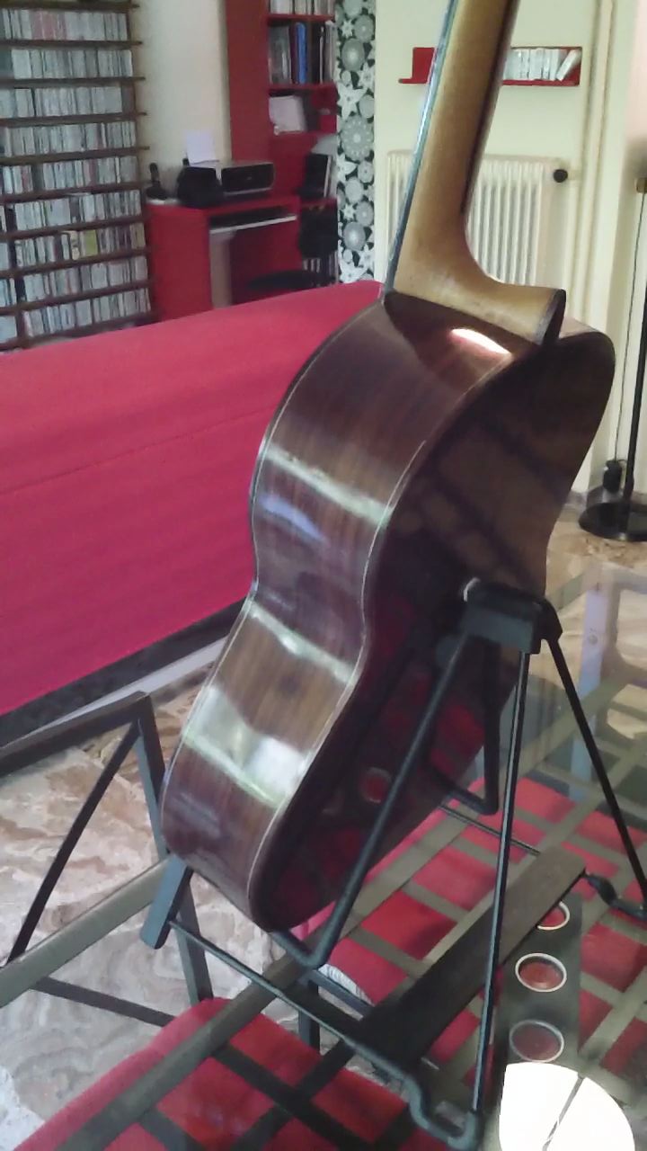

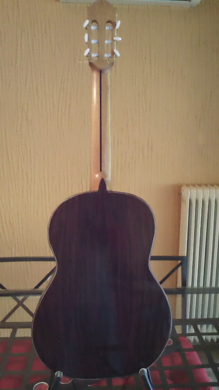

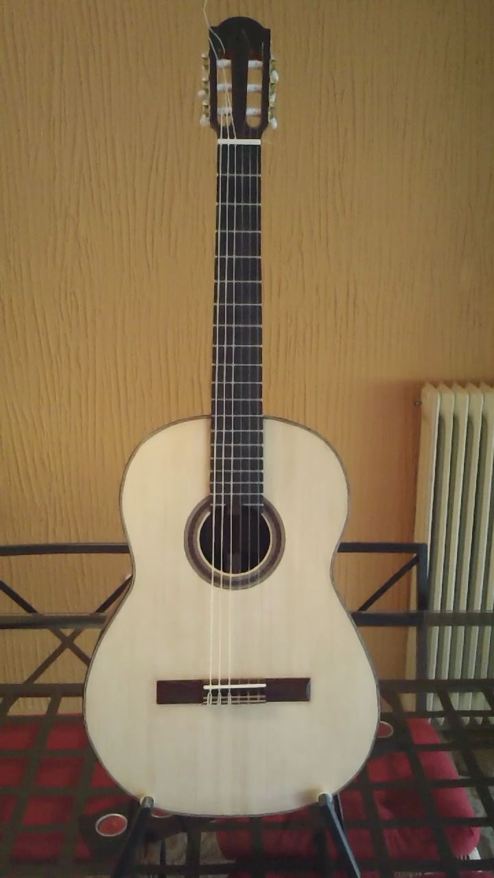

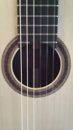

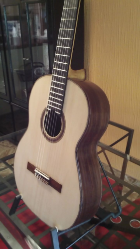

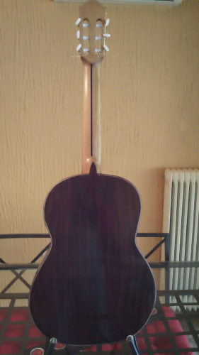

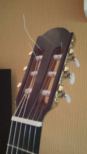

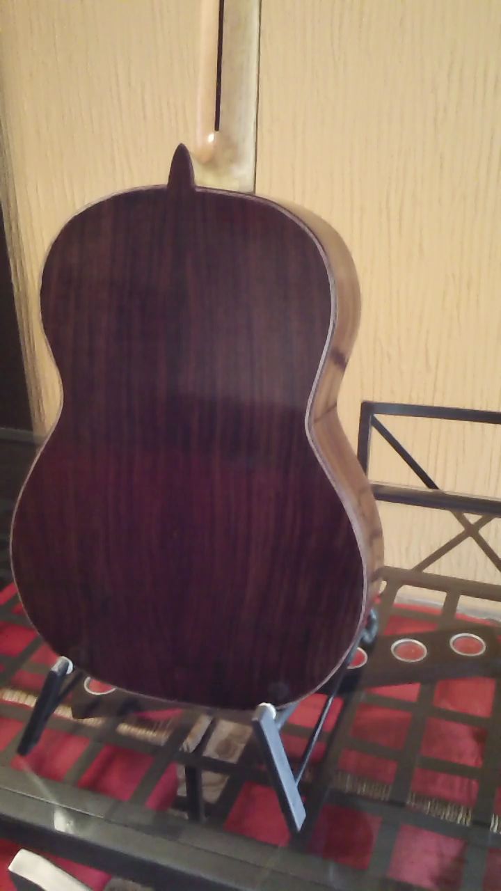

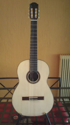

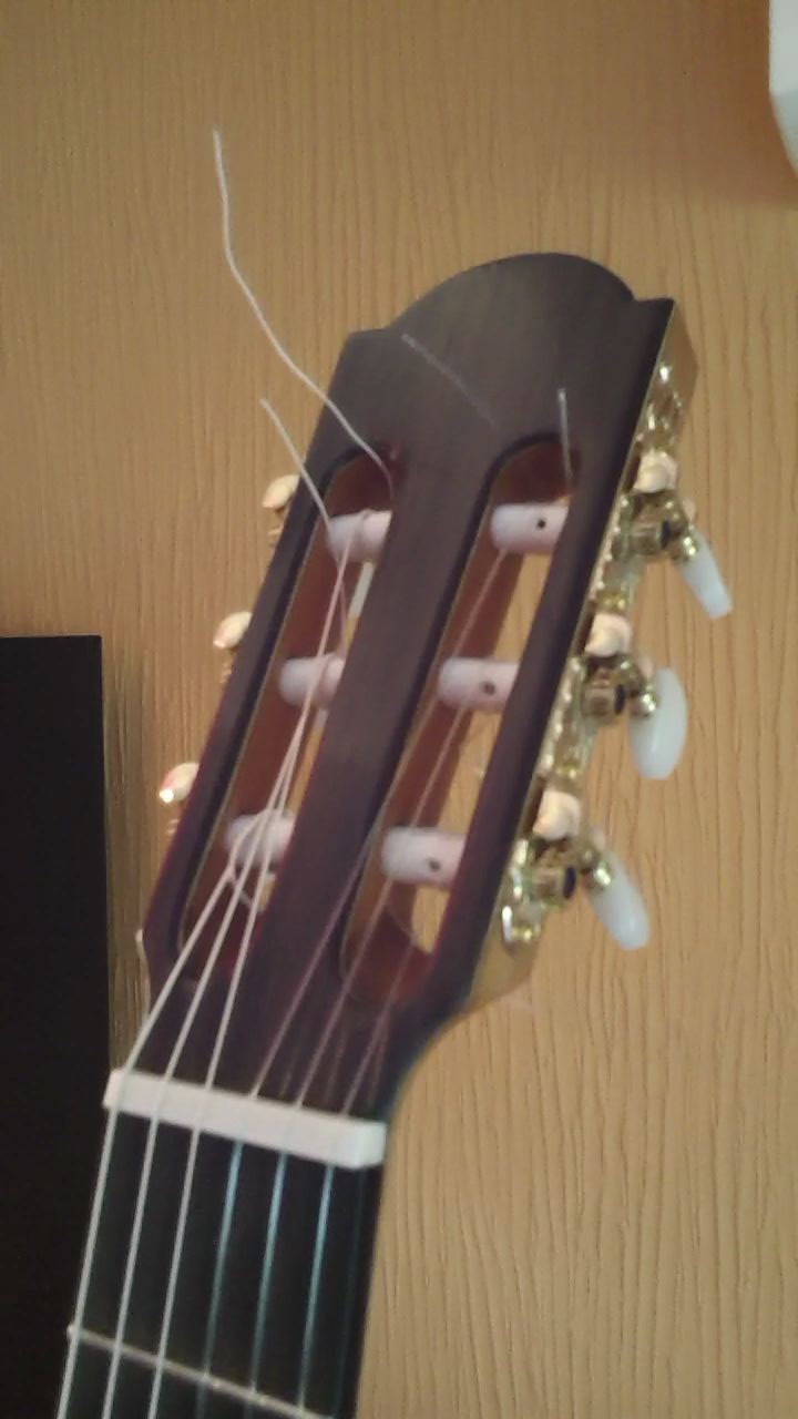

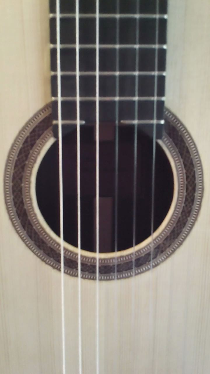

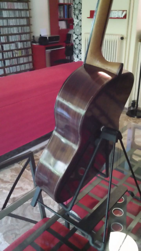

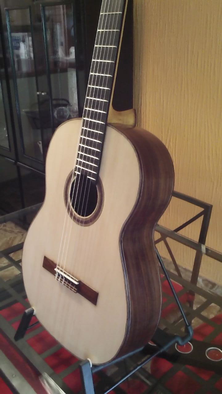

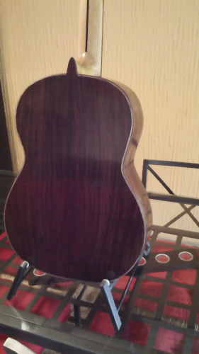

Επιτελους, τελειωσε η κλασικη #6! Μου εβγαλε το λαδι! (http://www.luthier.gr/index.php?topic=1190.msg19480#msg19480)
Εχοντας βαλει τις χορδες ΠΡΙΝ το λουστρο διαπιστωσα τα εξης: Ειχε καθαρα-δυνατα μπασα, επεφτε ομως σε ενταση απο σολ#-φα , δηλαδη απο 200 εως 700 χερτζ περιπου. απο κει κ πανω ηταν ενταξει. απο χροια σε αρκετα ικανοποιητικο βαθμο, ειναι ομοιογενεις σε ολη την εκταση... Μετα το λουστρο, (γομαλακα) ''επεσαν'' λιγο τα μπασα με αποτελεσμα καπως να ισσοροπησουν (ευτυχως) με τα πριμα...
Καπακι ελατος στα 2.4mm
πλατη-πλαινα ινδ. παλλισανδρος στα 2.2mm
ταστιερα εβενος, 65αρα στα 6mm
μπρατσο κεδρος με κοντρα εβενου
Μερικες φωτο...
Απ: Φωτογραφίες και Βίντεο από Εργαστήρια: Ιούλιος 2013
« Απάντηση #78 στις: Ιουλίου 23, 2013, 04:32:28 μμ »
Παρα πολυ καλη!!!! Συγχαρητηρια!!
Ωραια καθαρη δουλεια!! Μου αρεσε πολυ και το καραολο!!!

ΕΞΑΙΡΕΤΙΚΗ ΡΕ ΣΤΕΛΙΟ ,ΜΠΡΑΒΟ

μπράβο πολύ όμορφη

Μπράβο Στέλιο καλόπαιχτη!

Μπράβο κι από μένα, πανέμορφη είναι.

Πολύ όμορφη και προσεγμένη φαίνεται Στέλιο!αναμένω ήχο...

καλόπαιχτη!
Ευχαριστω παιδια ολους σας για τα καλα λογια...Νασο μου απο προχθες το πρωι, την εχω ξε-χορδιαση! τετοιο διαβασμα, ουτε πριν τι διπλωμα...η αληθεια ειναι οτι μου αρεσει πολυ κ αρχισα να δενομαι μαζι της!Γιαννη Θα εχουμε συντομα κ βιντεο για το ηχητικο δειγμα...

Συγνωμη ρε παιδια αλλα αυτη η δουλεια εγω δεν μπορω να τη χαραχτηρισω ως ερασιτεχνικη!
Στελιο, χιλια μπραβο!!!

Πολύ ωραία δουλειά Στέλιο!
Καλόπαιχτη να είναι φίλε!

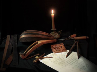

Οι εργασίες στο πρώτο μου όργανο, ένα Λομβαρδέζικο Μαντολίνο, διακόπτονται για τον μήνα Αύγουστο.
Μία φωτό από την μέχρι στιγμής πρόοδο των εργασιών:

ε ακομα και η φωτογραφία είναι αριστουργηματικη....
Φανταζομαι και το οργανο θα γίνει πολυ καλο

Βλεπω ο Αχιλεας εκτος απο Konrad Wolki, εχει κ Ansel Adams στο αιμα του...Προτεινω να ''μπει'' στο φορουμ μια εννοτητα με καλλιτεχνικες φωτογραφιες απο οργανα υπο κατασκευη ή τελειωμενα, που θα εχουν τραβηχτει ομως απο μελη του φορουμ, κ οχι να ειναι κλοπυραϊτ απο τον γουγλε, με αυτη απο τις πρωτες...
