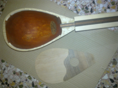

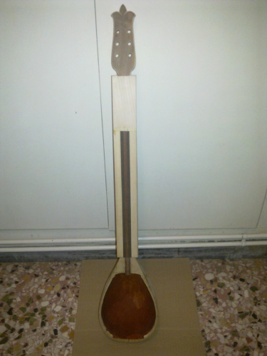

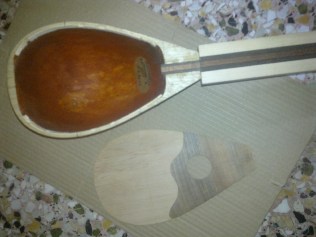

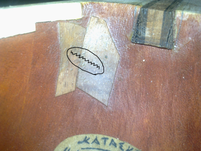

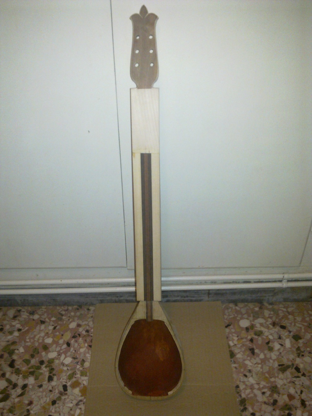

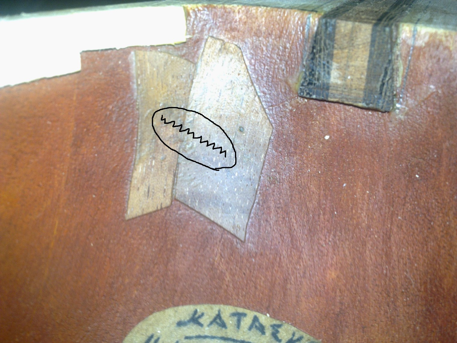

Λοιπόν εγώ προχώρησα, ένωσα σκάφος μανίκι καμάρωσα κ το καπάκι κ λογικά θα καπακώσω απόψε αμα δεν μου βρουν καμία δουλειά πάλι, το limpa δεν το ξαναβάζω πουθενά μ έχει φάει τη ζωή, παρουσιάστηκε μια ρωγμή στην μέσα πλευρά του σκάφους δεξιά  και κάτω του τάκου, μάλλον απ το σφήνωμα του μανικιού, έριξα μέσα κυανοακριλικη και απ έξω κόλλησα καπλαμά που κάλυψε όλη την ρωγμή και πιο πέρα ακόμη για να είμαι σίγουρος, τώρα δεν ξέρω αν ήταν επιφανειακή η βαθιά, ελπίζω πως όχι γιατί να πάθω εγκεφαλικό,φαινόταν σαν σκάσιμο του ξύλου, αλλά επιδί έχω χάσει ένα τζουρα στο παρελθόν ο νούς μου πάει αμέσως στην καταστροφή, όπως και να έχει στο κούρδισμα-νεκροψία θα δήξει.
Μερικές φωτογραφίες.

μαστροχρηστο ωραιο το οργανακι! ο καπλαμας στο καπακι τι ειναι? βαλε μας και μια φωτο να δουμε την ρωγμη και πως την καλυψες.
Απ: Φωτογραφίες και Βίντεο από Εργαστήρια: Ιούλιος 2013
« Απάντηση #17 στις: Ιουλίου 04, 2013, 06:37:43 μμ »
Γιάννη ο καπλαμάς είναι Ελληνική καρυδιά και η ρωγμή παρουσιάστηκε εκεί π έχω κάνει το ζικ ζακ, κόλλησα ότι καπλαμά βρήκα, την έχω καλύψει εντελώς δεν φαίνετε, απλά ζωγράφισα πως είχε εμφανιστεί.

το εσωτερικο του ηχιου πως εχει τετοιο χρωμα;απο εμποτισμο ή βαφη;
« Απάντηση #19 στις: Ιουλίου 04, 2013, 10:19:46 μμ »
φίλε πίκολο είναι εμποτισμού μαόνι, απλά είναι πολλά χέρια περασμένο κ βγήκε σκούρο, κάλυψε κ τα νερά.

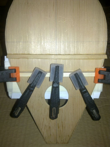

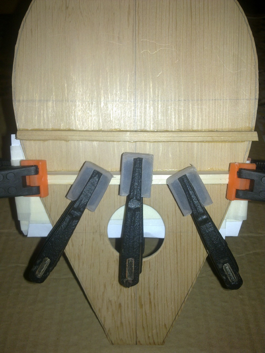

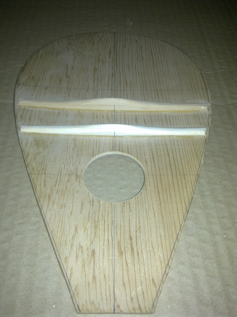

Κέδρε παρατήρησα ότι το λίμπα όπου έχει πιό φαρδιά και σκούρα νερά έχει "αδυναμία" ...
... σαν να υπάρχει "δυνάμει" ρωγμή σε τέτοια σημεία....άν σου τύχει στα όρια του όγκου του ξύλου θέλει προσοχή.....
...στις μασίφ ηλεκτρικές δεν νομίζω να υπάρχει πρόβλημα...μόνο στα σκαφτά...ή πολύ λεπτά "κατασκευάσματα" γενικώς
εγω τελείωσα τα κουτσουράκια μου...5 χιλιοστά πλαϊνα και πλάτες....(η τελε 12 χιλ πλαινά)
καλά "κουδουνίζουν"....
..δεν λέω τίποτα για κούρδισμα .... αν προσέξατε....άλλωστε μόνο ξυπνητήρια ξέρω να κουρδίζω....
λεω να βάλω αυτο θα βέγκε για καπάκι στην τελε ....
3,5 χιλιοστά ..... ξέμεινε απο τις χρυσές εποχές προ ολυμπιάδας....
διάβασα πολλά αμερικανάκια που κάνουν τις semihollow με καπάκια 4-5 χιλιοστά...
δεν θα μουγκαθεί τελείως το όργανο???.,...(είναι που είναι)
υποτίθεται ότι το "αδειάζεις" για να ψιλοακούγεται έκτος ρεύματος....(????)..
με τρώει το χέρι μου να το φέρω στα 2 χιλιοστα.....με καμάρια μπάλσα άν χρειαστεί ( :o :o :o)
.......ξέμεινε κι αυτη άπο κάτι αεροπλανάκια που επισκεύαζα παλιότερα....
(τα  ΄παιρνε ο γιός σε ένα κομμάτι...και μου τα φερνε σε τρία....)
