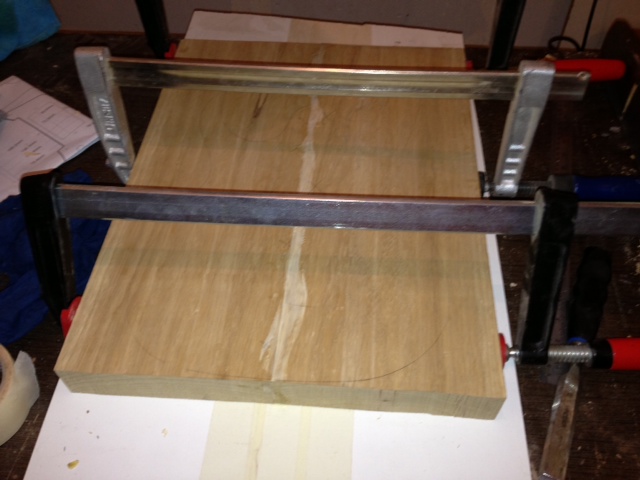

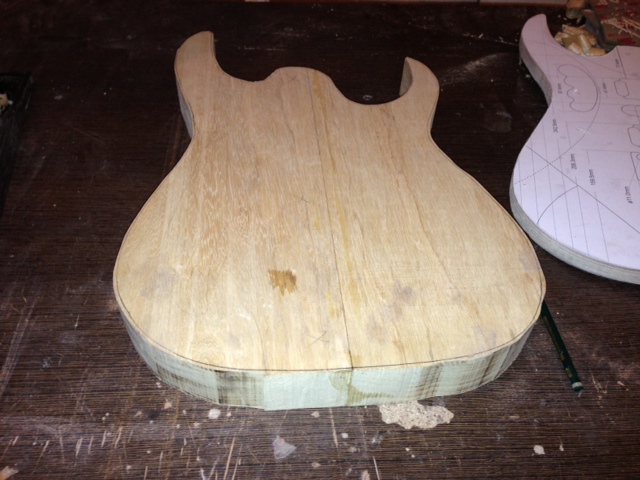

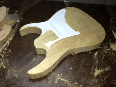

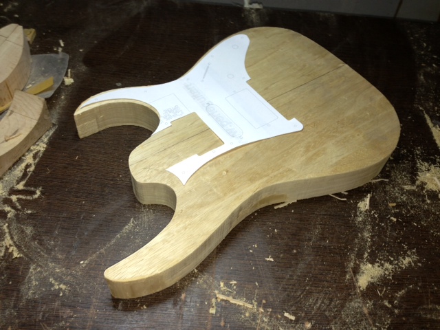

Ξεκίνησε νέο project πάλι ηλεκτρικό, και αυτή την φορά για τον αδερφό μου...
Τύπου strat σχέδια ibanez.
Ματαια προσπαθώ να τον πείσω να μην βάλουμε το pickguard μπροστα αλλα να τα βάλουμε από πίσω τα ηλεκτρονικά...
Μαγνήτες EMG 81 και 85, tremolo schaller, κλειδιά harley benton

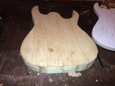

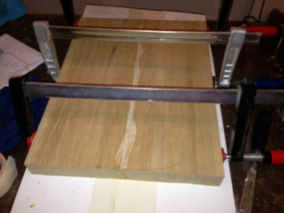

Κόλλημα των δύο μερών για το σώμα.Ξύλο Limba
Κόψιμο περιγράμματος στην κορδέλα...
και  τελείωμα με το router...

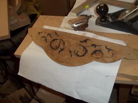

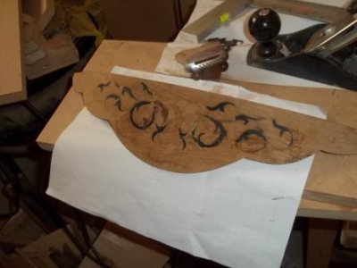

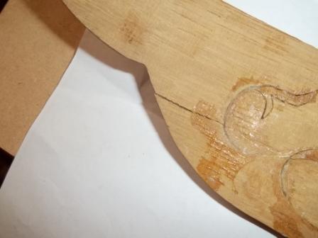

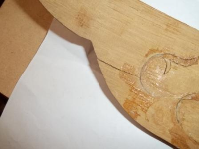

αφου πρωτα δανειστικα το σχεδιο του Βαγγελη (χωρις να τον ρωτησω) καταφερα και εφτιαξα την πρωτη μου κολατζα με φιγουρα.
το επομενο που καταφερα ηταν.... να σπασω την πρωτη μου κολαντζα!
εβγαλα τα ματια μου για να την κοψω, και καταφερα να την σπασω. Οπως εγραφε και ο Ανδρεου.... η πιπερια γα.....κε! αντε παλι απο την αρχη.

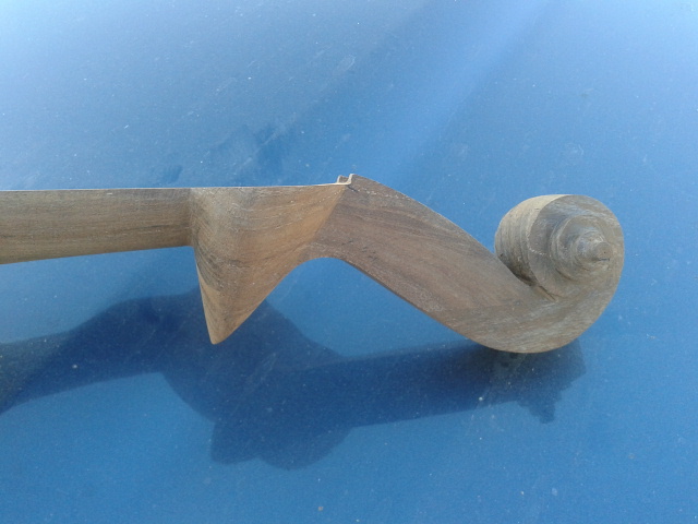

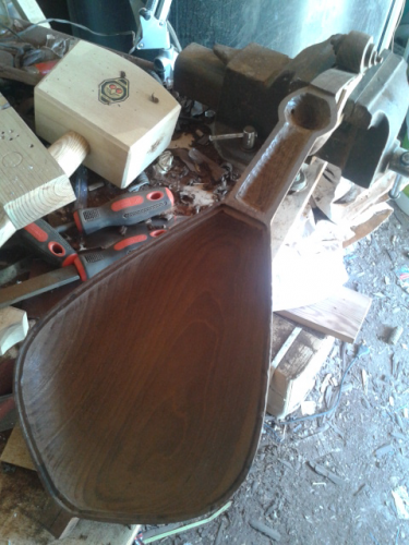

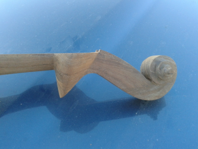

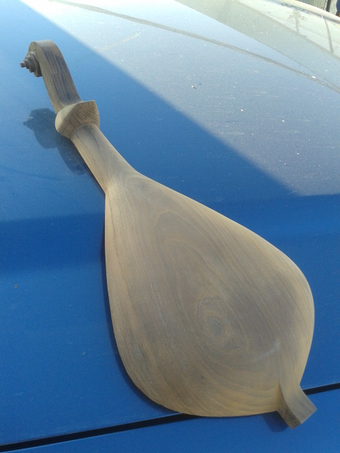

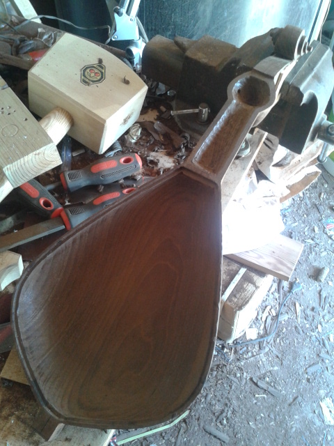

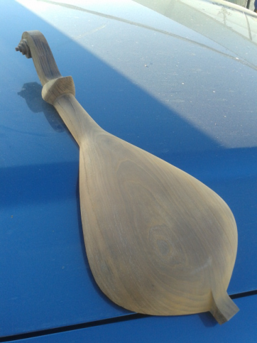

Ξεκινησα και 'γω νεα κατασκευη, μια λυρα τυπου Σταγακη αλλα δεν κρατησα την σταμπα του Σταγακη. Μαζεψα την ουρα ενα ποντο προς τον καβαλαρη και χαμηλωσα τα μαγουλα. Το καπακι θα ειναι χωνευτο στο σκαφος, η ταστιερα απο εβενο και δεν θα χρησημοποιησω πουθενα πλαστικο. Επησης στην απολυξη του μανικου προς τον καραβολα, δεν εκανα το κλασικο σκαλοπατι αλλα το αφησα οβαλ και το αδειασα για να γλυτωσω βαρος. Το ξυλο μαυρομουρνια απο το ιδιο κουτσουρο με την προηγουμενη με τις συμπαθητικες. Παναλαφρη, το σκαφος ειναι 220 γραμαμαρια!

πολυ ωραιο Δημητρη! εχω ρηξει και εγω σημα κατω στα ξαδελφια να μου βρουν ενα δοκαρακι μουρια να το φορτωσω οταν κατεβω, αλλα δεν βλεπω να κανουν τιποτα.

Γιαννη την παλια μαυρομουρνια οπως και το κατρανι τα κυνηγανε χρονια τωρα και οσο πανε και σπανιζουν. Ουτε 'γω εχω αλλο κοματι στους 21 ποντους, μονο απο 19 και κατω.

Δημήτρη φοβερό το σκάφος θα βάλεις και σε αυτή συμπαθητικές?

Nασο οχι σε αυτην. Θα ξανακανω σιγουρα με συμπαθητικες συντομα.

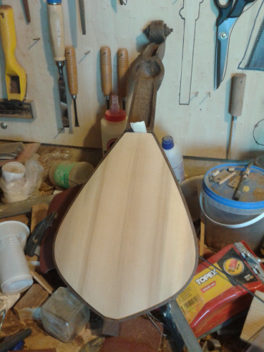

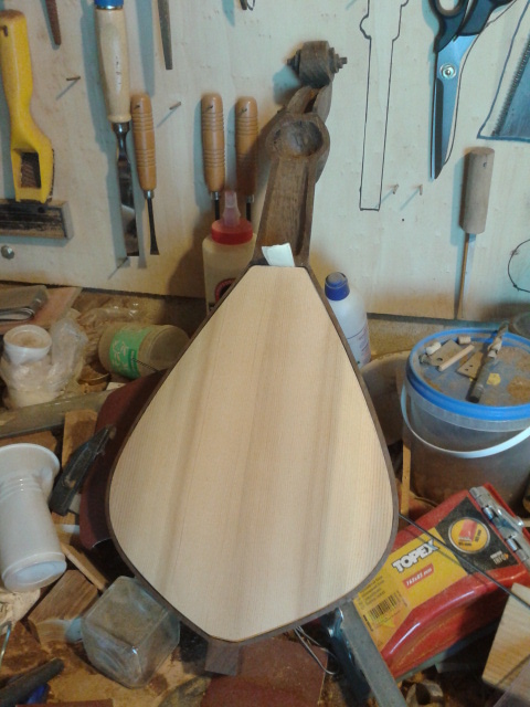

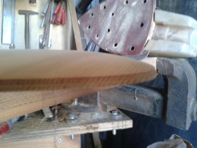

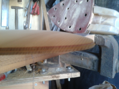

Εφαρμοσα το καπακι σημερα στη σκαφη και εκανα την πατουρα για το φιλετο. Ειναι το δευτερο χωνευτο καπακι που κανω και ενω την πρωτη φορα μου φαινοταν βουνο, τωρα το πηγα σφαιρα. Το εχω ηδη σκαψει τα χοντρα.
Και δεν θελω σχολια για την κατασταση στον παγκο μου! ;D ;D ;D

Προχωρας εν ταχει, παντως εμενα μάρεσει ο παγκος σου!
