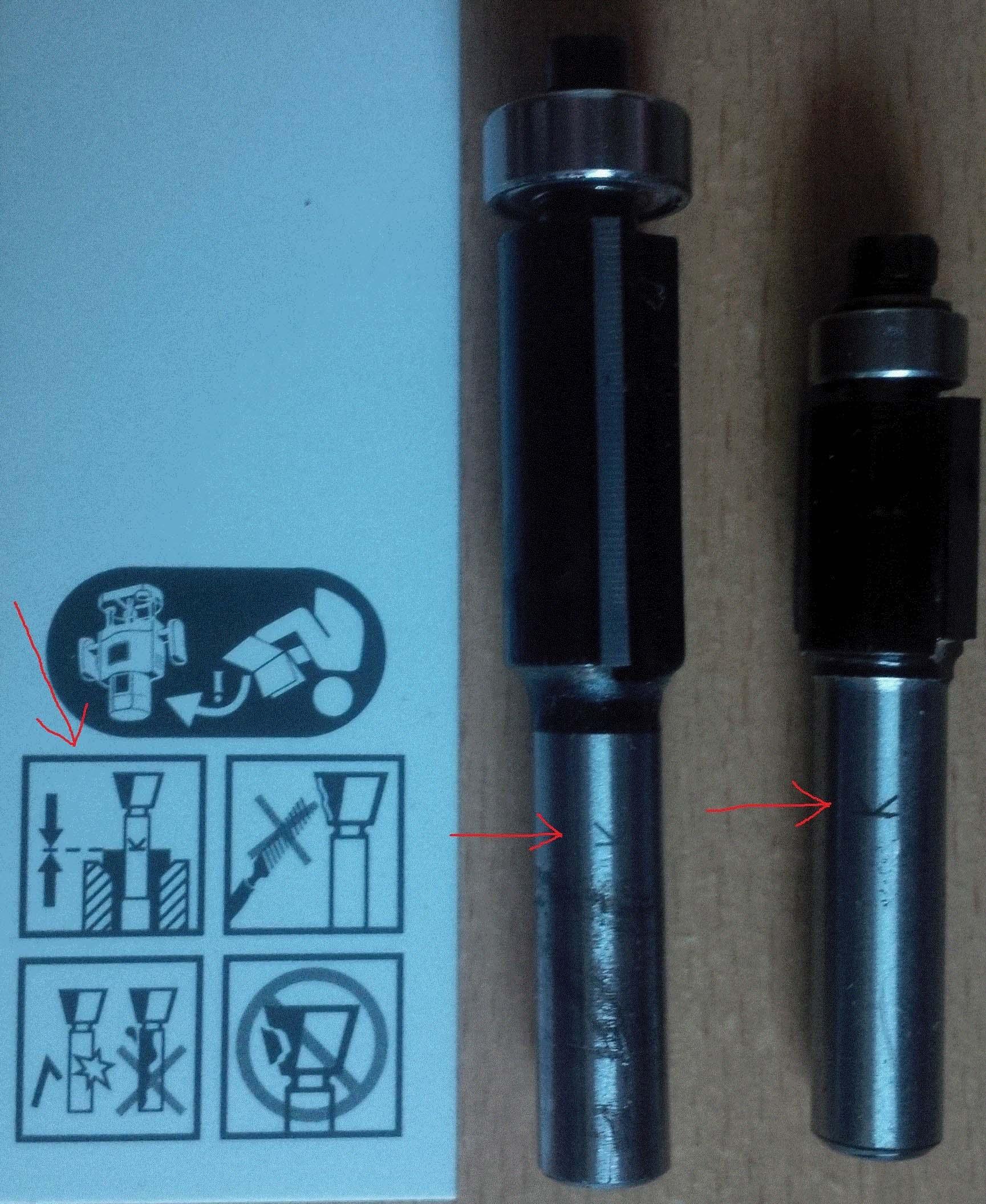

Το σηματάκι Κ το εχουν ολα τα bit ακόμη και του parkside. Θα ανεβάσω εικόνα απο τις οδηγίες ενός Bosch που εχω και δεν ειναι για επιτραπέζια χρηση.

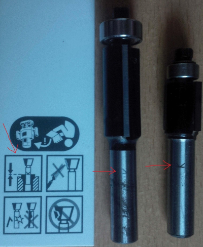

« Απάντηση #313 στις: Νοεμβρίου 12, 2015, 10:20:59 πμ »
Ορίστε και η φώτο. Το μικρό είναι Parkside το άλλο της bosch μαζί με το χαρτάκι που έχει η συσκευασία του. Και στα δύο υπάρχει το Κ και στις οδηγίες φαίνεται τι είναι αυτό το Κ.

νομίζω η τεκμηρίωση είναι σαφής. RTFM !!!
