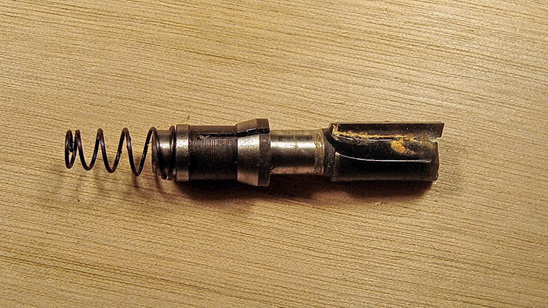

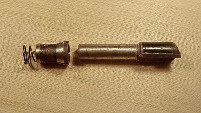

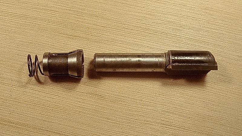

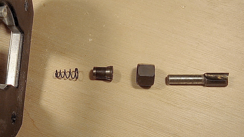

να επανέλθω στο αρχικό πρόβλημα με το ελατήριο:
τελικά και το πρώτο ρούτερ πιθανότατα είχε το ελατήριο κανονικά (επαναλαμβάνω: κανονικά, γι αυτό δεν μου έκανε τίποτα εντύπωση), αλλά στο δεύτερο ήταν τοποθετημένο ανάποδα.
Το ελατήριο είναι κωνικό και κανονικά μπαίνει έτσι:
η (μεγαλύτερη) διάμετρός του στην πλευρά του collet είναι τέτοια που να πιέζει το collet και όχι το bit.
τοποθετώντας το ανάποδα, η μικρότερη διάμετρος χωράει να περάσει, "μπαίνει μέσα" κι αντί να πιέζει το χείλος του collet, πιέζει το bit, με τα αποτελέσματα που περιέγραψα και την "εκτόξευση" του bit.
Τι να πω? σε "καινούργιο" εργαλείο που έπεσε σε άνθρωπο χωρίς εμπειρία. "Ευτυχώς που δεν πάθαμε τίποτα" που λέει και το ανέκδοτο...
