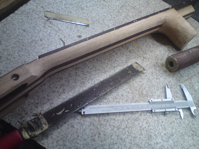

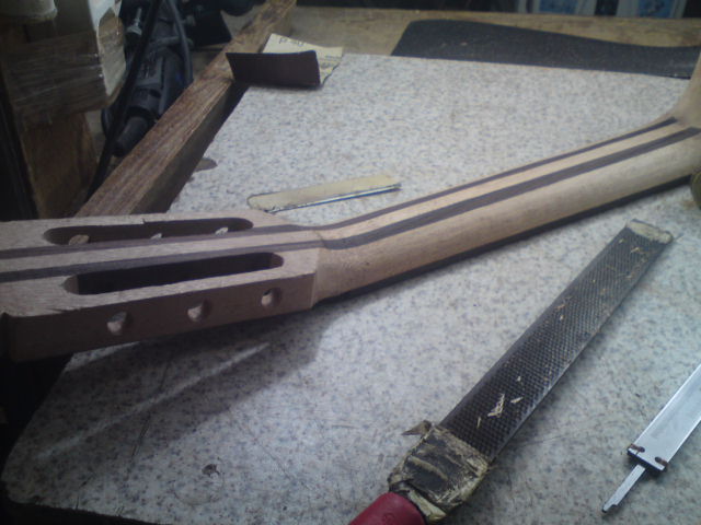

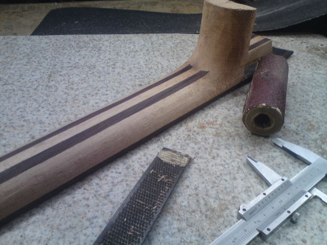

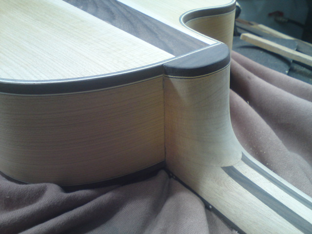

Συνεχίζουμε.

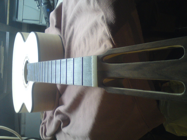

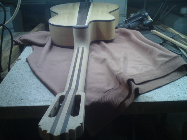

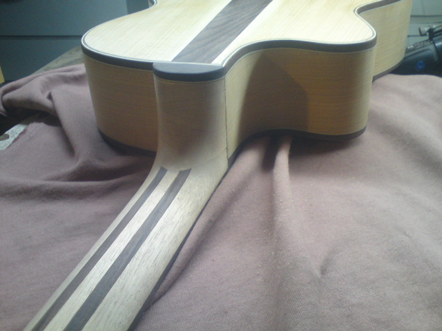

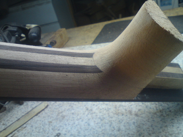

Διαμόρφωση μάνικου μετα απο το κόλλημα του τακουνιού και ρύθμιση της γωνίας
Επεξεργασία του μάνικου-πάχος 21mm στο 1ο τάστο (μέτρηση μαζί με την ταστιέρα)και 24mm στο 10ο ταστο
Προσαρμογή και κόλληση του μάνικου
Προσθήκη διακοσμητικού φιλέτου και ''σόλας'' απο παλίσανδρο στο τακούνι.

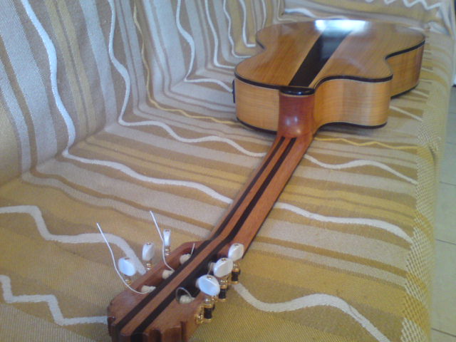

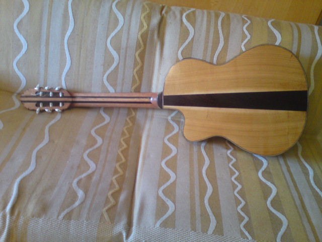

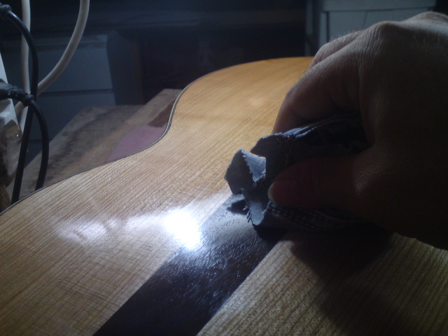

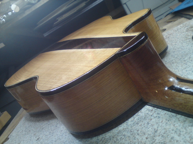

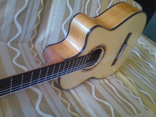

« Απάντηση #32 στις: Οκτωβρίου 11, 2013, 09:41:10 πμ »

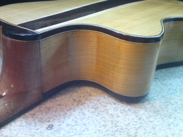

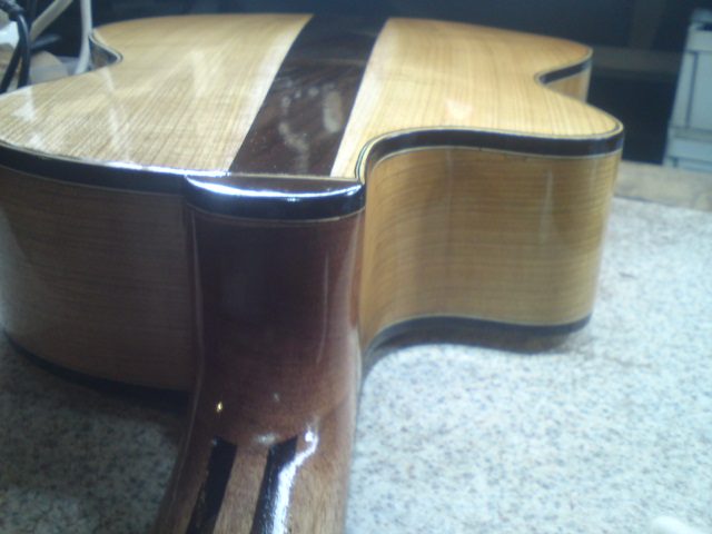

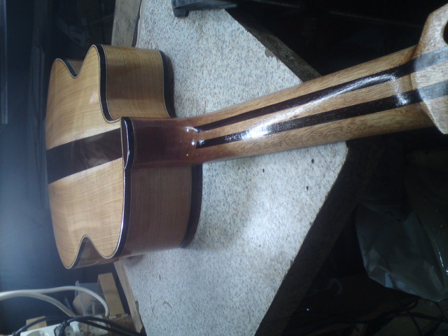

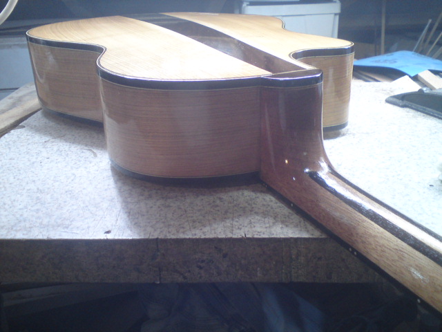

Στο βερνίκι τώρα. Βερνίκι μπάλας νιτρου 500άρι. στις παρακάτω φωτογραφίες τα αποτελέσματα μετά και το τρίτο χέρι.
Δεν θα κάνω άλλα χέρια ,η κιθάρα θα ειναι για  προσωπική χρήση και το αποτελεσμα για τα δικα μου μέτρα κρίνεται ικανοποιητικό .Πάμε σιγά σιγά παρακάτω.....

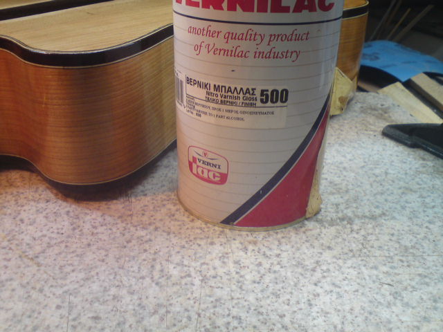

Αντε ετοιμη η κουκλα! Μπραβο!
(σηλερ εβαλες; αν ναι, τι; θα την μπαφαρεις μετα ή θα την αφησεις ετσι; ποσο καιρο θελει μετα για να ξεραθει εις βαθος το βερνικι αυτο, ωστε να μην κανει σημαδια, με τζιτανο ή εργοπλαιει κλπ; τα 3 χερια, ενα ανα ημερα ή αφηνες περισσοτερο καιρο ; σορρυ για την βροχη ερωτησεων, αλλα οταν βλεπεις κατι ΠΟΛΥ καλο, θελεις κ να τα μαθαινεις!)
Φίλε Στελιο στο συγκεκριμένο όργανο δεν έχω βάλει sealer γιατί η κερασιά είναι ''άγιο'' ξύλο και δεν αφήνει σχεδόν καθόλου πόρους. Εβαλα κατ ευθείαν το βερνίκι σε πολύ καλά τριμένη όμως επιφάνεια (τελευταίο γιαλόχαρτο 400άρι). Σε άλλο ξύλο θα έβαζα το 2 συστατικών sealer ER-Lac  πολυουρεθάνης που χρησιμοποιώ συνήθως ή καποιο άλλο αντίστοιχο.
 Δεν θα κάνω τιποτα άλλο στο βερνίκι , θα το αφήσω έτσι. Αν ο καιρός δεν ήταν τοσο υγρός όσο είναι τώρα, θα αρμάτωνα την κιθάρα σε ένα τριήμερο, τώρα λέω να περιμένω καμιά βδομάδα. Οταν κανει ζέστη αυτο το βερνίκι ξεραίνεται αμέσως, αλλα στην υγρασία αργεί .Εχει ενα κακό κι ένα καλό το βερνίκι μπάλας.Το κακό είναι οτι με τον καιρό θαμπώνει ελαφρά....(εμένα  μ΄αρέσει αυτή η θαμπάδα) και το καλό ειναι οτι μπορείς ανα πάσα στιγμή να περάσεις ένα ακόμη χέρι πχ όταν θαμπώσει ή οταν συμβεί κάποιο μικροατύχημα  ξαναφρεσκάροντας την γυαλάδα του. Προηγείται πάντα ενα ελαφρό τρίψιμο με το πολύ γνωστό σύρμα για τα πιάτα (ατσαλόμαλλο Νο 1000) .
Ο τρόπος που περιγράφω παραπάνω είναι όπως καταλαβαίνεις εμπειρικός και δεν σημαίνει επ ουδενί πως ειναι απαραίτητα σωστός, αλλα τον εφαρμόζω χρόνια και τις πιο πολλές φορές δίνει σχετικά καλό αποτέλεσμα.
Ακόμα δεν εχω καταλήξει σε ασφαλή συμπεράσματα σχετικά με την αναλογία βερνικιού -οινοπνεύματος που θέλει κάθε χέρι ( Η συσκευασία,το δοχείο , γράφει 3 μέρη βερνικι προς 1 οινόπνευμα) αλλα όποτε το έκανα έτσι ακριβώς δεν πετύχαινα το επιθυμητό αποτέλεσμα.Τα τελευταια χέρια νομίζω θέλουν 1 προς 1 αναλογία, δηλ το βερνίκι να ειναι πολύ αραιο και να ειναι ελάχιστο επάνω στη μπάλα,δηλ να μην ''χορταίνει'' η μπάλα με βερνίκι όπως πχ στο πρώτο χέρι.
Τα χέρια σε ζεστό καιρο μπορούν να ειναι 1 την ημέρα ,εδω όμως τα περνούσα ανα δυο ημέρες λογω υγρασίας.
Αυτα προς το παρόν .Ευχαριστώ για τα καλά λόγια.

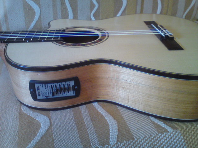

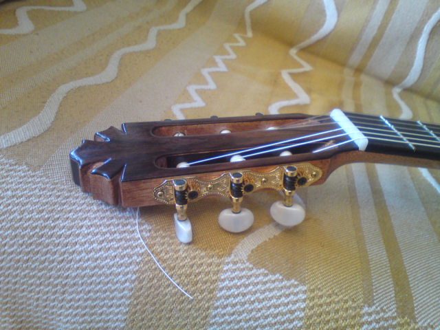

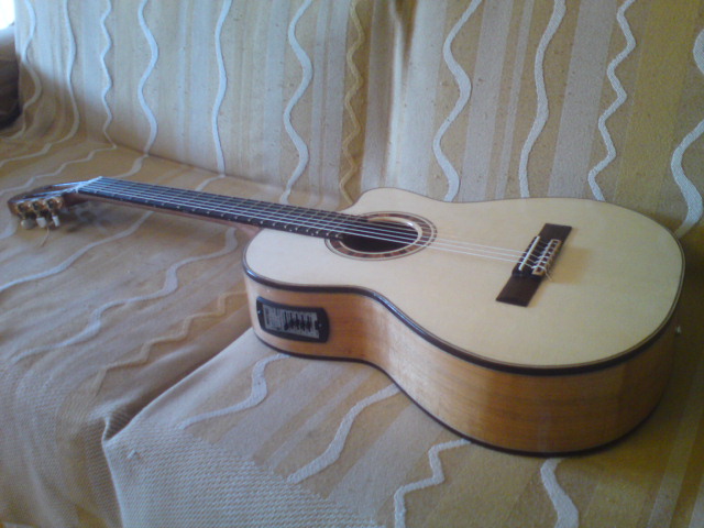

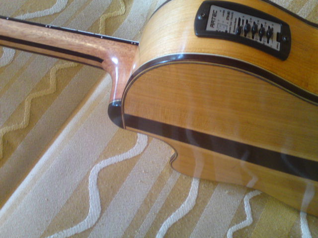

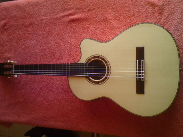

« Απάντηση #39 στις: Οκτωβρίου 13, 2013, 11:34:27 πμ »
Ολα δείχνουν  οτι είμαστε σε καλό δρόμο, μόλις έβαλα χορδές και το πιεζοηλεκτρικό σύστημα.Μοιάζει να έχει τελειώσει, αλλα θέλει ρυθμίσεις στα κοκκαλάκια πάνω-κάτω.Ο ήχος πολύ ωραίος ,θα ανεβάσω σύντομα ηχητικό δειγμα ,ένα με φυσικό ήχο και ένα με ηλεκτρικό (σε ενισχυτάκι οικιακής χρήσης)
