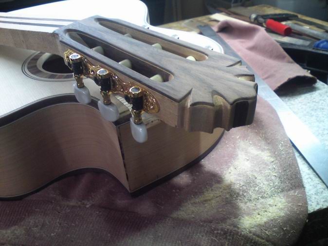

Πράγματι όμορφο καράολο. Και πάλι μπράβο!
Το παραπάνω από το σύνηθες πάχος του έγινε επί τούτου; Όπως τουλάχιστον φαίνεται από τις φωτογραφίες υπάρχει αρκετά περισσότερο ξύλο από το πάχος των κλειδιών.
Απ: Κατασκευή ηλεκτροκλασικής
« Απάντηση #23 στις: Ιουλίου 16, 2013, 09:14:58 μμ »
Τα περίπου 2 χιλιοστά που υπάρχουν απο την κάτω πλευρά θα αφαιρεθούν λίγο πρίν απο το τελικό τρίψιμο- φινίρισμα ,ενω κάποια δέκατα θα φύγουν και απο την πάνω επιφάνεια (του παλίσανδρου) με τα τελικά τριψίματα.

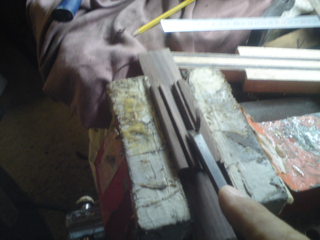

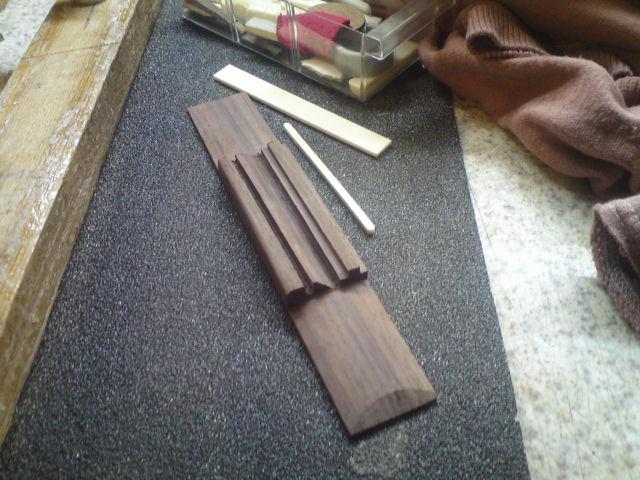

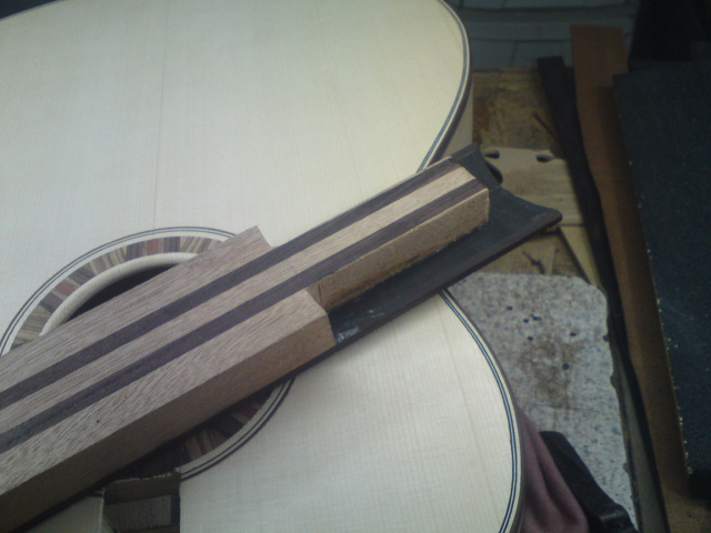

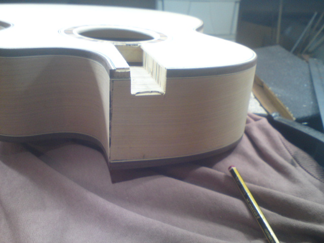

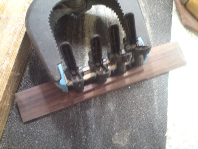

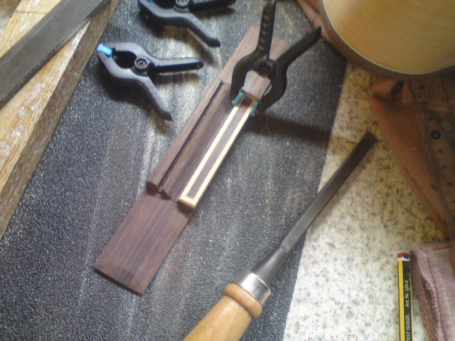

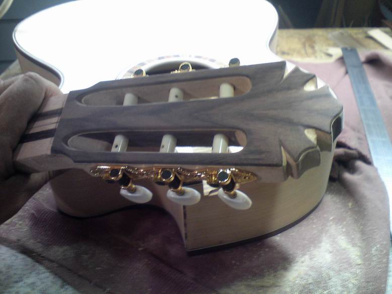

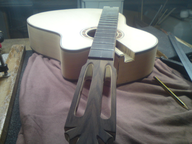

Μετά απο αρκετά μεγάλο διάστημα απουσίας λόγω ενος τραυματισμού (εξάρθρωση του παράμεσου δάκτυλου του δεξιού χεριού) επιστρέφω στην κατασκευή της ηλεκτροκλασικής κιθάρας .
   Με την ευκαιρία εδω προτείνω και εναν τρόπο που δεν πολυσυνηθίζεται στις κλασικές κιθάρες σχετικά με την κατασκευή του μάνικου και της ταστιέρας. Συγκεκριμένα το μάνικο εδω, θα ολοκληρωθεί, (με την ταστιέρα,τα τάστα και το ''τακούνι'') και μετα θα προσαρμοστεί έτοιμο, με ρυθμισμένη απο πριν τη γωνία στο σκάφος.
Αυτος ο τρόπος συνηθίζεται στις ακουστικές κιθάρες αλλα νομίζω οτι και στις κλασικές δεν ειναι άσχημος,άλλωστε δοκιμάστηκε με επιτυχία σε προηγούμενες κατασκευές μου.
  Εχω στη συνεχεια μερικές φωτογραφίες απο την πορεία της κατασκευής του μάνικου και του καβαλάρη
  • Μηνύματα: 7.586
« Απάντηση #28 στις: Σεπτεμβρίου 27, 2013, 03:15:58 μμ »
Νικολα περαστικα για το δαχτυλο...ο καβαλαρης τελειος, με το μικρο κοκκαλακι που εβαλες στην ακμη δεν θα ''φαγωθει'' απο τις χορδες...
για την ενωση τωρα εχω μια ενσταση,(γνωμη μου παντα), αλλα αφου την  κανεις ετσι τουλαχιστον να ειναι με σχημα ''V'', για να εχει και μια κοντρα το ξυλο, κ να μην βασιζεται ΜΟΝΟΝ στην κολλα...Παντως ΜΠΡΑΒΟ σου, στο ειχα πει κ παλαιοτερα, ειναι πανεμορφες οι κιθαρες που φτιαχνεις...
