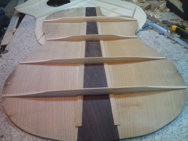

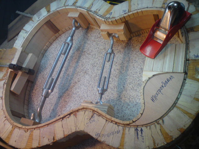

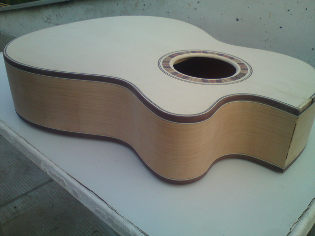

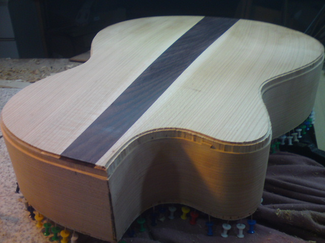

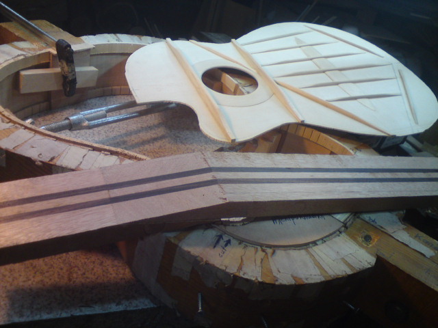

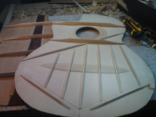

Το τελευταίο για φέτος όργανο ξεκίνησε.Η ζέστη στο εργαστήριο(;;;;;)(!!!!!!) που έχω  :'(άρχισε να μην παλεύεται . Ηλεκτροκλασική κιθαρα με cutaway .Κερασιά Σερβίας για το σκάφος (πλάτη και πλαινά)
 έλατο στο καπάκι ,μαόνι γκαμπόν και παλίσανδρο στο μάνικο.
Στο καπάκι έχω φτιάξει ένα σχέδιο που είναι variation του βασικού Ραμίρες ,δοκιμασμένο με επιτυχία σε προηγούμενες κατασκευές .Στην πλάτη έχω βαλει ένα αρκετα φαρδύ κομμάτι παλίσανδρου γιατι η κερασιά ήταν λίγο στενή και δεν μου έφτανε σε πλάτος Στο μάνικο υπάρχουν δυο κοντρες παλίσανδρου που επεκτείνονται μέχρι το κεφαλάρι.Ελπίζω τελος του μηνα να βάλω χορδές με το ρυθμό που πάω....

Έτσι όπως φαίνεται θα γίνει πολλή καλή δουλειά στο τέλος.
Απ: Κατασκευή ηλεκτροκλασικής
« Απάντηση #2 στις: Ιουνίου 20, 2013, 07:43:44 μμ »
Μπράβο Νικόλα πολύ ωραίο θα γίνει,  μια τέτοια κατασκευή ειναι μέσα στα σχέδιά μου αλλά για αργότερα ;D

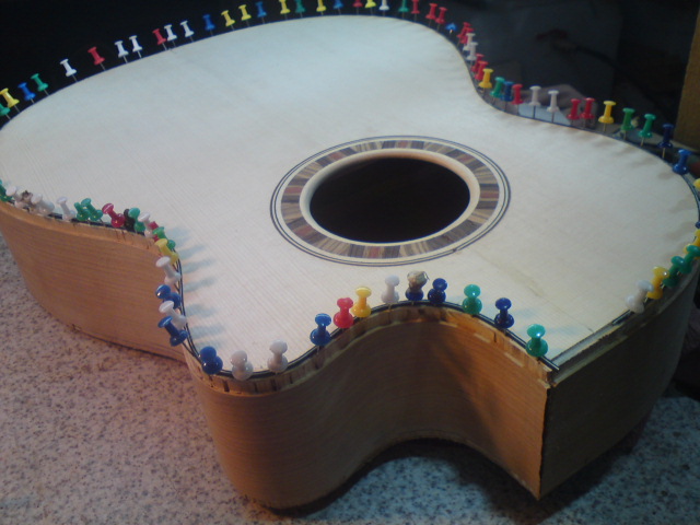

« Απάντηση #3 στις: Ιουνίου 22, 2013, 08:38:09 μμ »

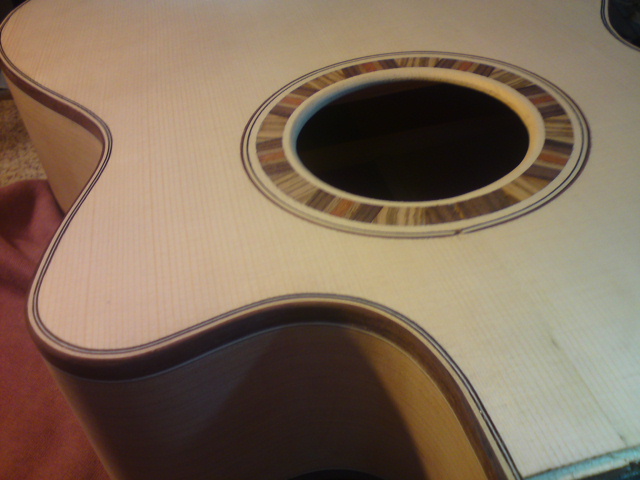

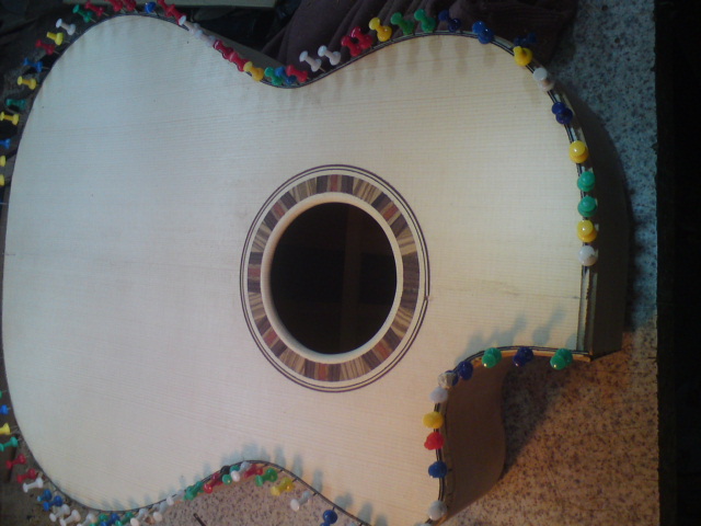

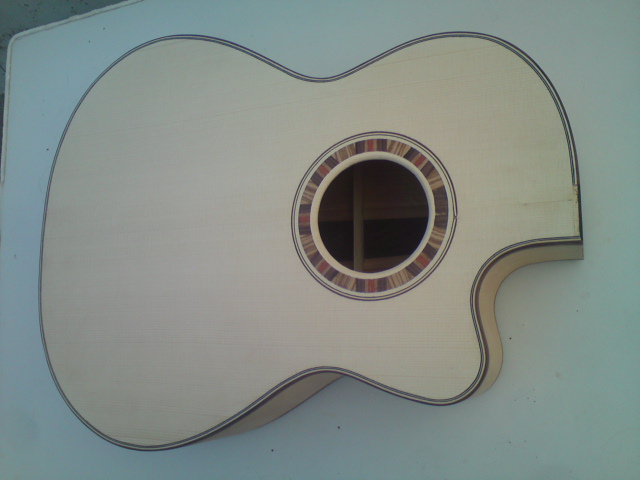

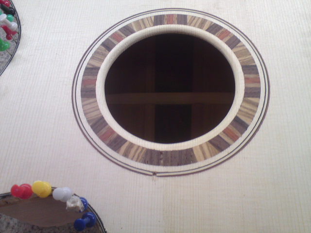

προχωράει η κατασκευή .....άρχισε να παίρνει σχήμα το όργανο .Η ροζέτα ειναι χειροποίητη
« Απάντηση #4 στις: Ιουνίου 22, 2013, 09:56:50 μμ »
Καθαρή και προσεγμένη δουλειά. Μπράβο Νικόλα. Περιμένουμε με ενδιαφέρον τα επόμενα στάδια.

πολυ ομορφη φαινεται, μπραβο...κ η ροζετα, ολα τα λεφτα...

Μπράβο πολύ ωραία, το μάνικο προφανώς το συνδέεις μετα, το καπάκι το κατεβάζεις στο πάχος αργότερα?

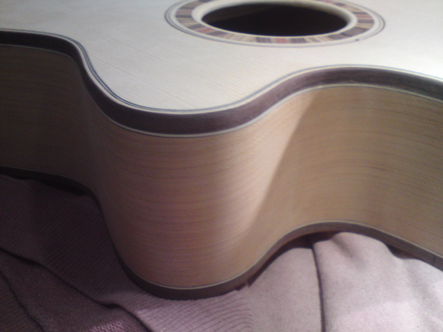

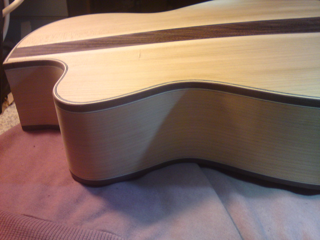

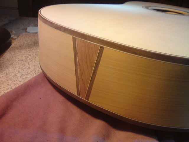

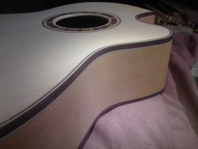

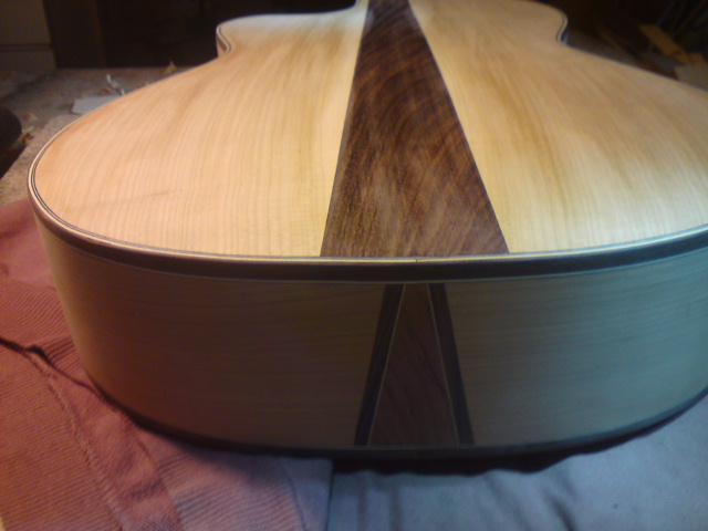

Μάλλον βρισκόμαστε σε καλό δρόμο..... πέρασα τα περιφερειακά διακοσμητικά φιλέτα . Παλίσανδρος και πάλι στο βασικό μεγάλο φιλέτο ,ενω τα λεπτότερα εσωτερικά ειναι σφενδάμι (το λευκό), και ένα έτοιμο φιλετακι ξύλινο πάντα(μαύρο-ασπρο- μαυρο)
Στη συνέχεια μερικές φωτογραφίες μετα απο το πρωτο γενικό τριψιματάκι ....

ΜΠΡΑΒΟ!!!!!!!!!!!!!!!!
ΦΑΝΤΑΣΤΙΚΗ ΔΟΥΛΕΙΑ!!!!

επαγγελματικό αποτέλεσμα!
φαντάζομαι μετά τα βερνίκια...

Νίκο δεν έχω λόγια!Πανέμορφη κιθάρα.
Την ροζέτα σου την ερωτεύτηκα!

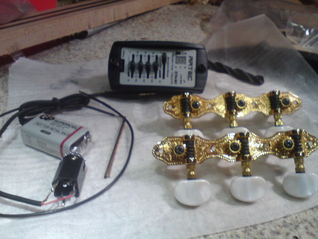

Γιάννη δεν ξέρω τι  εννοείς οταν λές οδηγό για τα ηλεκτρονικά -πάντως πήρα ενα σύστημα της artec που λειτουργεί με συνδυασμό πιεζοηλεκτρικού κρυστάλλου και εσωτερικού μικροφώνου το  οποίο έχει δυνατότητα ρύθμισης πιο απο τα δύο θα συμμετεχει περισσότερο στον ήχο.Εχει επίσης ενσωματομένο χρωματικο κουρδιστήρι.

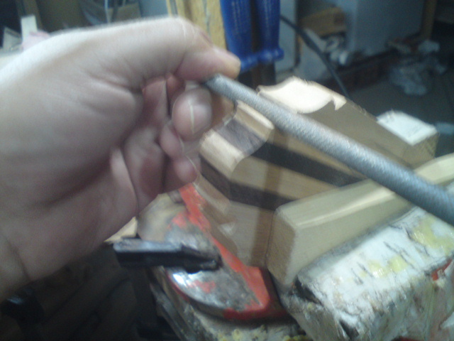

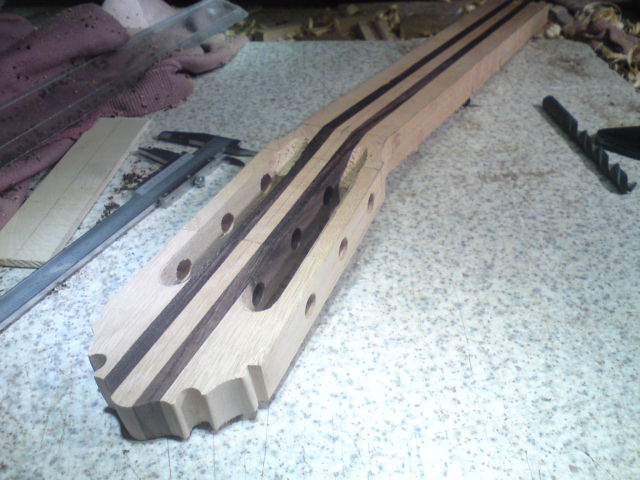

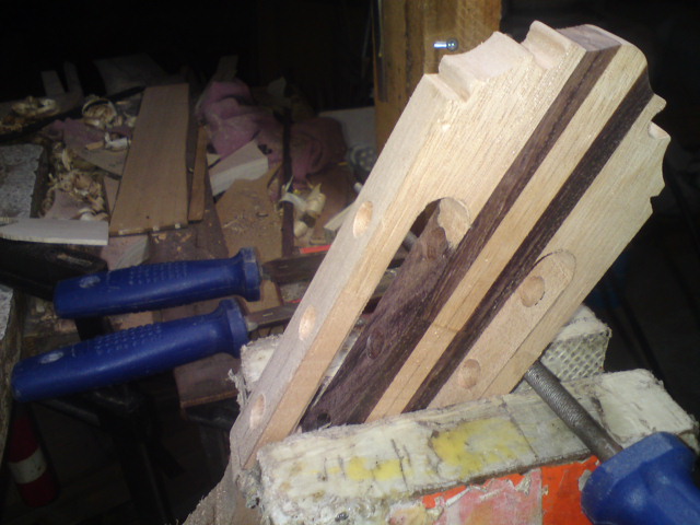

  Η κιθάρα κατα τα άλλα προχωράει ,βρίσκεται σε πλήρη εξέλιξη η κατασκευή του μάνικου, μερικές φωτο παρακάτω..
