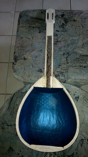

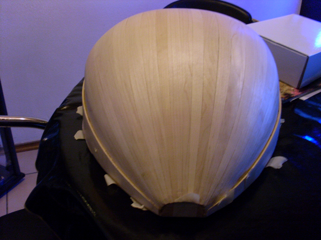

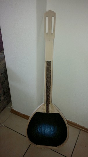

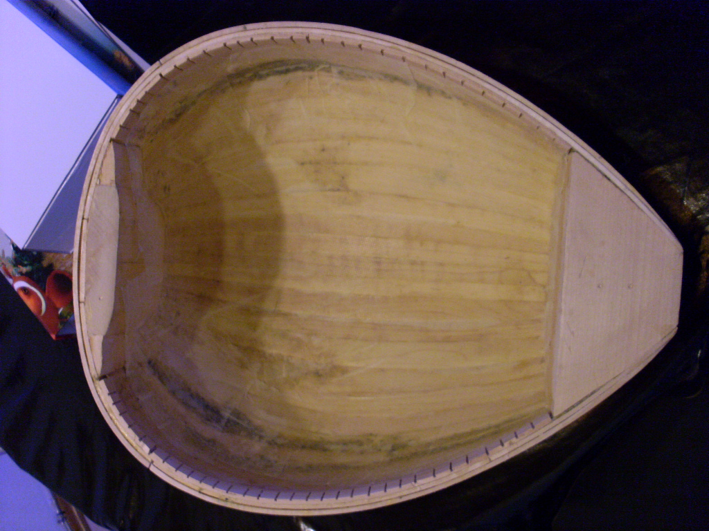

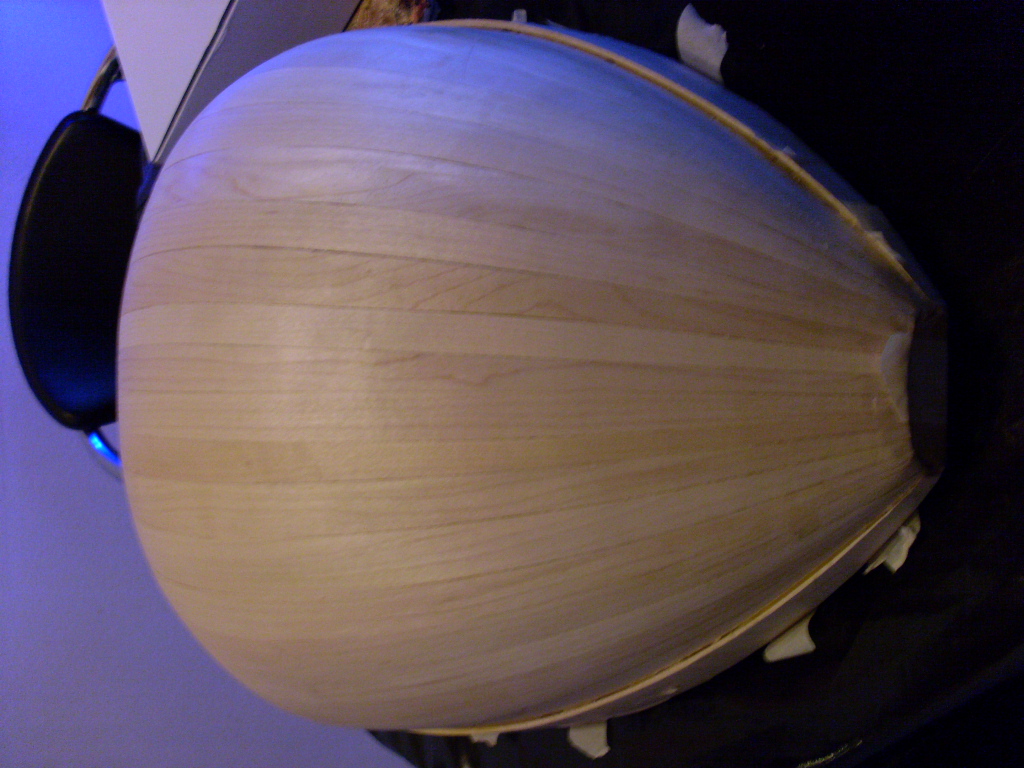

μερικες φωτογραφιες απο την πρωτη μου προσπαθια για τετραχορδο σκαφος 39,5χ31,5χ18.Εχει ατελιες αλλα για πρωτο βγιεκε συμετρικο. :D

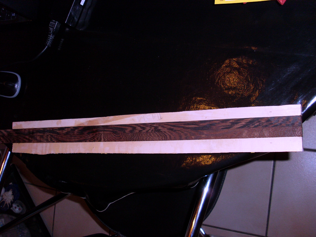

Σκαφος απο κελεμπεκι,μανικι απο κελεμπεκι και 2 κοντρες Wenge.

Σκαφάρα και για πρώτο σου απλά τέλειο!

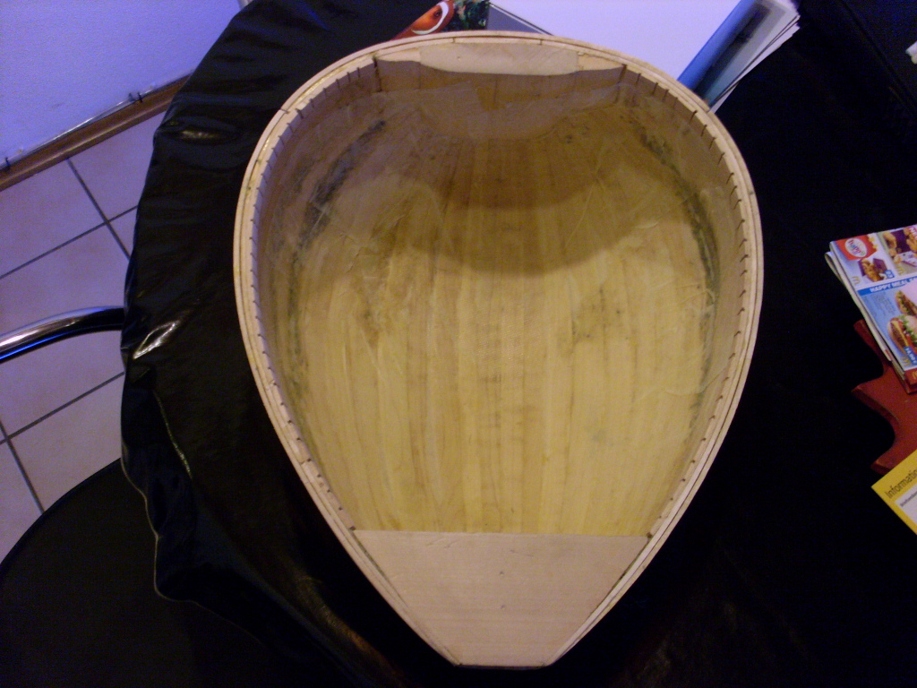

Καλημερα για πρωτο σκαφος φυσαει ,κοιτα λιγο να φας τα πλαινα μπροστα στο σημειο ενωσης γιατι απο την φωτογραφια μου φαινεται λιγο μεγαλο το πλατος.Στον πισω τακο πιθανα θελει επεξεργασια

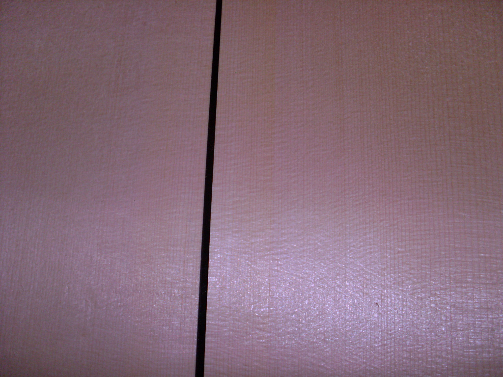

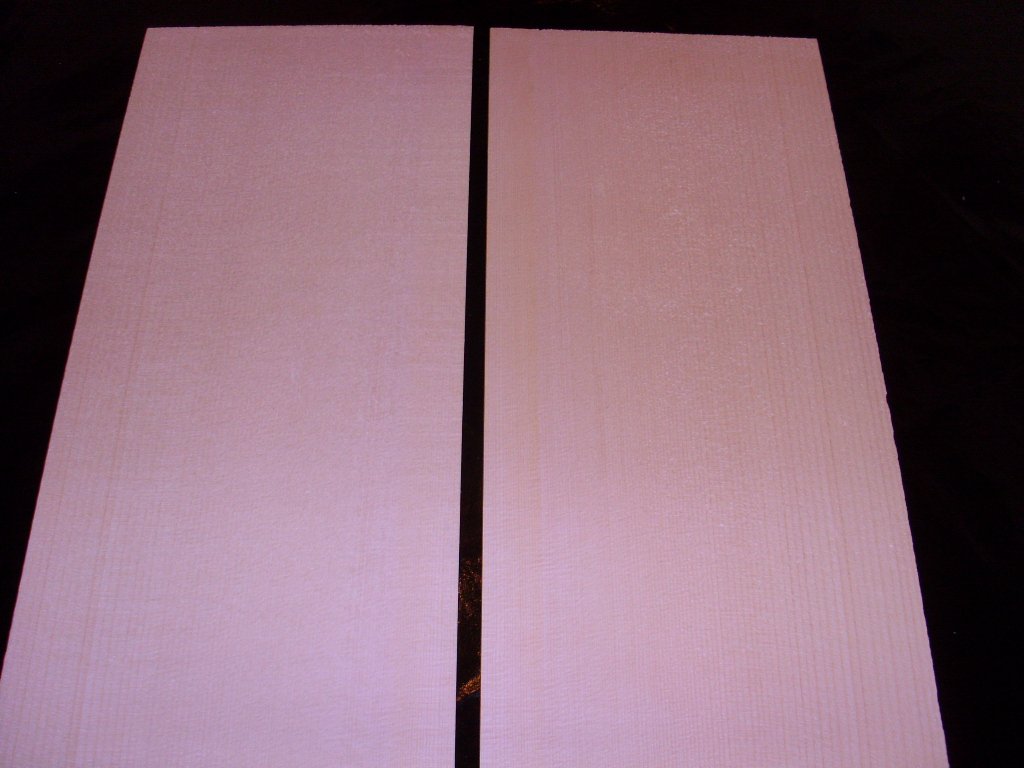

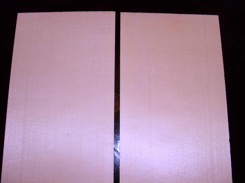

Μολις τωρα ειρθε το καπακι.29,50 Ευρω το πληρωσα και θα ειθελα την γνωμισας.

ΤΟ ΚΑΠΑΚΙ ΣΟΥ ΕΙΝΑΙ ΠΟΛΥ ΚΑΘΑΡΟ ΑΠ ΟΤΙ ΒΛΕΠΩ. ΑΠΟ ΠΟΥ ΤΟ ΑΓΟΡΑΣΕΣ ΑΝ ΕΠΙΤΡΕΠΕΤΕ?

Για σου Κωστα,
το αγωρασα απο το EBAY εδω στην Γερμανια απο εναν που πουλειη Ξυλα για οργανα.
Εαν θελησ σου στελνω το Λινκ.

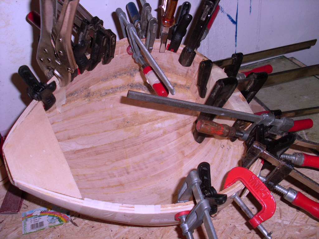

μπράβο για την εξαιρετική δουλειά που έκανες, όμορφο σκάφος, το καλούπι να φανταστώ μόνος το έφτιαξες έτσι;

Εξαιρετική πρώτη προσπάθεια.Το σκάφος είναι άψογο.

 Τα στενά νερά να τα βάλεις στην μέση ,στο σημείο δηλαδή που θα ενωθούν τα δυο μέρη.Μια φιλική παρατήρηση αν επιτρέπεις...ο πίσω τάκος δεν χρειάζεται να ειναι τόσο μεγάλος, ίσως και ο μπροστά θα μπορούσε να ειναι ελαφρά μικρότερος (ίσως ξεγελάνε οι φωτογραφίες), ειναι παραπανίσιο βάρος.

Χρηστο το καλουπι το εχω κανη ο ιδιος.
Νικολα εχεις δικεο με τους τακους αλλα επειδη εινε το πρωτο σκαφος ειπα να το κανω ενισχειμενω ;D ;D

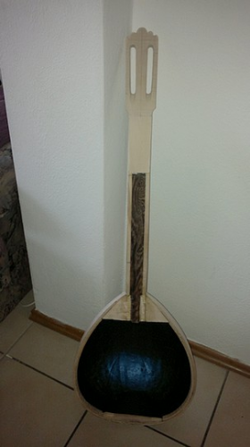

αυτες της μερες πρωχορισα αρκετα.Το μανικι με πεδεπσε μεχρι να το κολησω. >:(
Στο καπακι εχω κολιση σημερα τα καμαρια.Πηστευω την επωμενη ευδομαδα να ακουσω την πρωτη νοτα. :) :o
