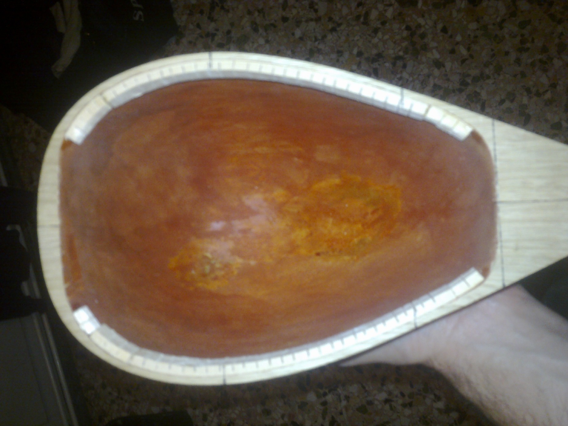

Εχω φτασει στις 13 δουγιες οπου και υπολογιζα να περασω τα πλαιναρια.
Μετρησα ομως το υψος του πλαιναριου στο ψηλοτερο σημειο και μου βγαινει  9.5 εκ.
Αρα εχω τη νεντυπωση οτι πρεπει να περασω αλλη μια δουγα και να παω στις 15 συνολο.
Οπως το βλεπω ομως,και ετσι μπαινει το παραπετι με την προυποθεση οτι θα τριψω λιγο τους δυο τελευταιους νομεις.
Εσεις τι λετε;

Χωρίς να έχω την παραμικρή εμπειρία σε κατασκευή σκάφους όπως το βλέπω με το μάτι θα το έκανα 15αρι, το ξύλο μαόνι είναι;

Λοιπόν να και στο σκάφος με όλα τα σιρίτια κολλημένα, δεν προλαβαίνω κάτι άλλο αύριο φεύγω, η συνέχεια μαζί με την επιστροφή μου.

χαιρετε.Χαρη σιγουρα μια ντουγα ακομα την θελει το σκαφακι

Και μαλλον εχεις δικιο.
Αλλωστε το ξυλο που εχω για τα πλαιναρια το μετρησα και δεν μου βγαζει δυο κομματια.
Οποτε παω για 15αρι.

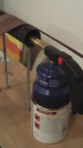

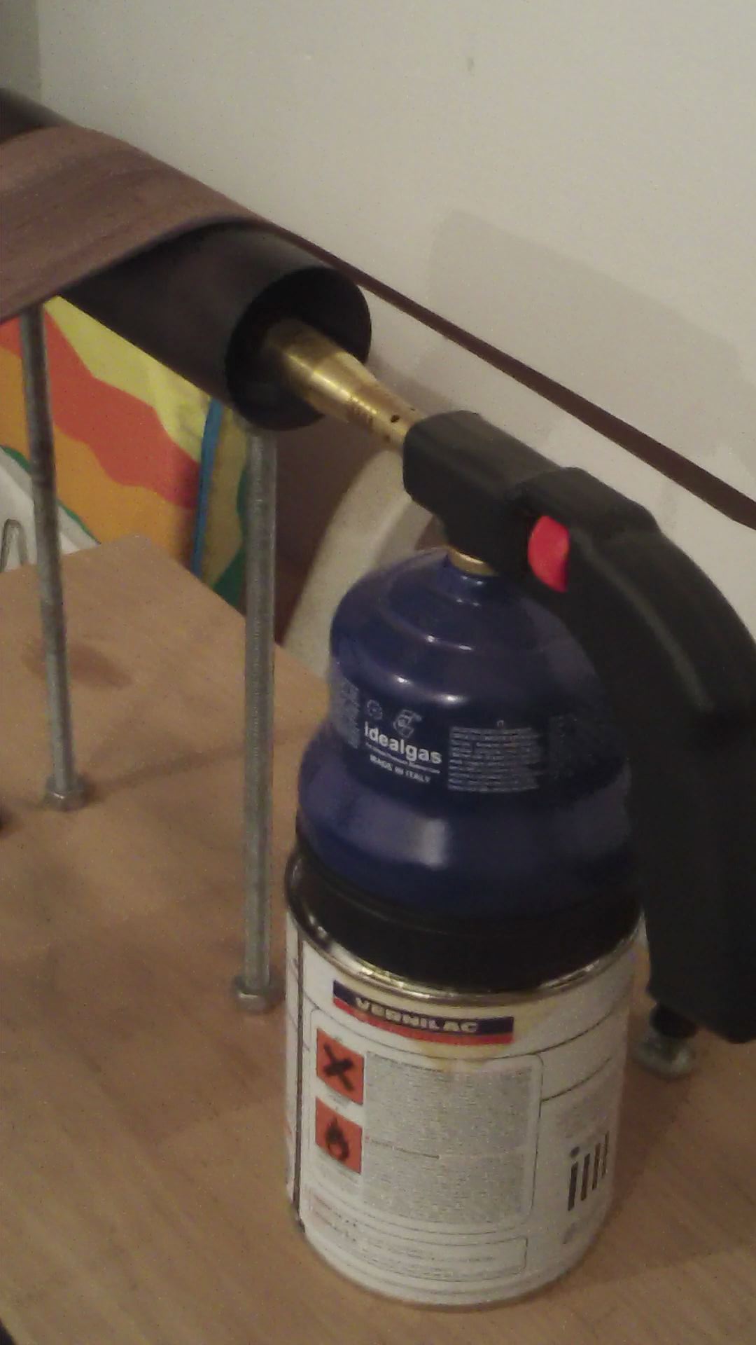

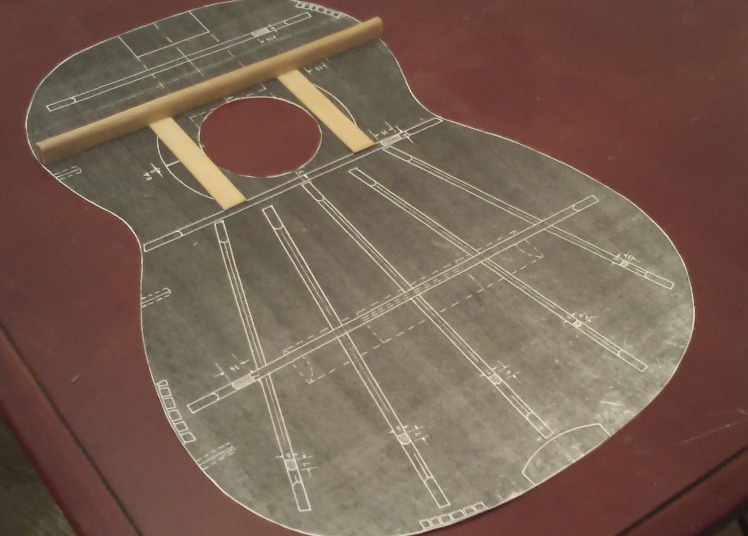

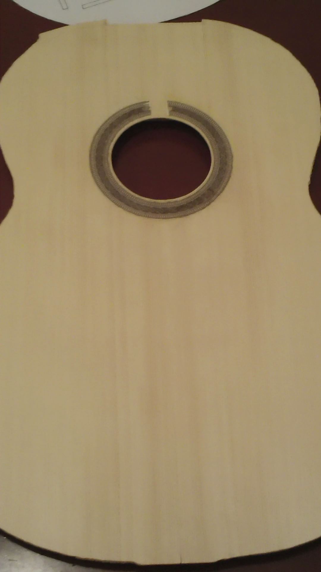

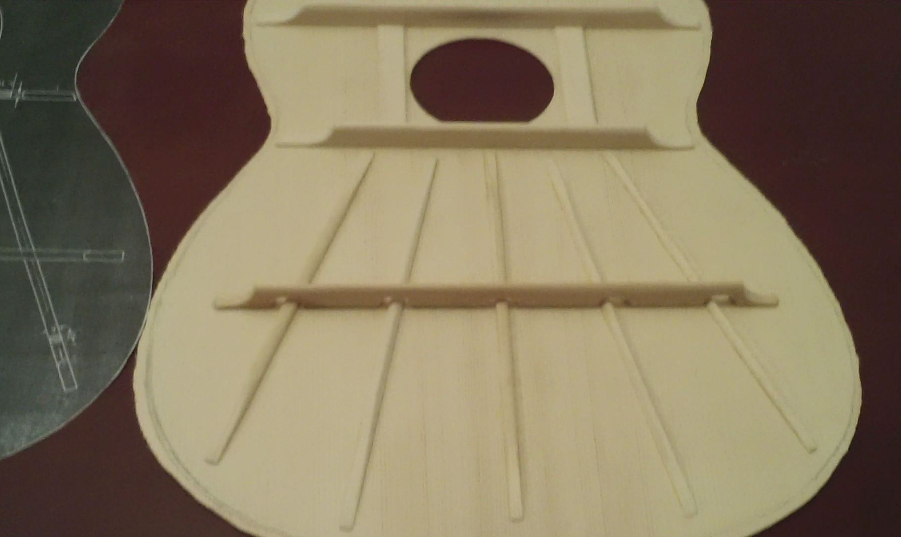

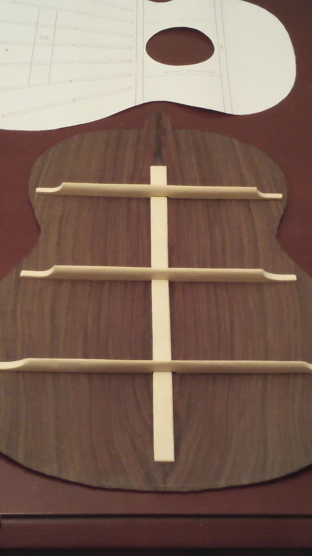

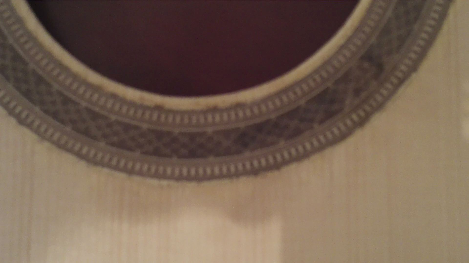

Μετα απο μια περιπετεια υγειας κ τωρα που ειμαι καλα, ειπα να ξεκινησω για να χαλασουμε κ αλλα ξυλα κιθαρας! Κλασικη Νο6 λοιπον, (κ παραλληλα κατασκευη καπακι Νο7 με Kasha bracing). Εχουμε και λεμε: Καπακι ελατος στα 2.3 mm. με Robert Bouchet bracing, πλατη ινδ.παλλισανδρος στα 2.2 mm, και ξεκιναω να λυγιζω κ τα πλαϊνα (2.2mm).. Η φωτο με την ροζετα, δυστηχως οχι καλα τραβηγμενη μιας κ δεν εχω ψηφιακη φωτογραφικη αλλα ειναι ολες με την καμερα, ειναι εξαιρετικα αφιερωμενη στον Νασο και δηλωνω πως αντεχω το ξυλο και την καζουρα... :)

Γεια σου ρε Στελιο, καλο ξεκινημα να χεις και περαστικα!

Περαστικά σου κι από εμένα Στέλιο. Από όσο μπορώ να δω από τις φωτογραφίες, το ξεκίνημά σου είναι πολύ νοικοκυρεμένο, καθαρό κάτι που δείχνει μεράκι και δίνει τις βάσεις για κάτι πολύ καλό. Καλή συνέχεια

Στέλιο καλό νέο ξεκίνημα!
Ευχαριστώ για την αφιέρωση!
Πάρε δυο τρία καπάκια και τις αντίστοιχες ροζέτες και έλα απο δω που έχω τα χρειαζούμενα να τις προσαρμόσουμε να σκάψουμε δηλ τα καπάκια και να τις βάλουμε ακριβώς να βελτιωθεί το οπτικό αποτέλεσμα ;)
Με αρκετά παρόμοιο τρόπο λυγίζω τα πλαινά!

καλή επιτυχία Στέλιο
είναι έτοιμο κιτ η κιθάρα?
έχεις ξαναφτιάξει με παρόμοια καμάρια?
