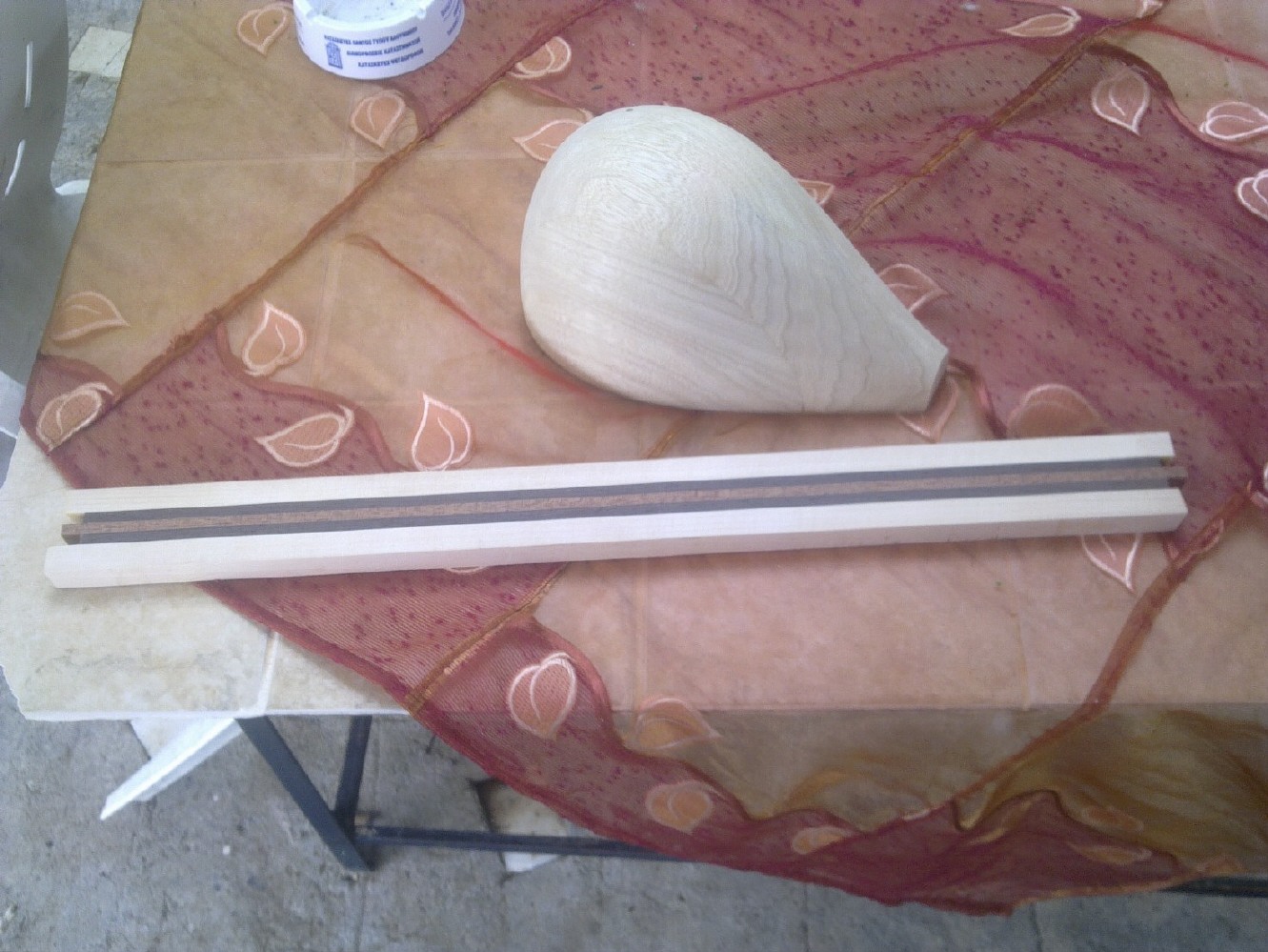

Καλησπέρα σε όλη την παρέα, εγώ βρίσκομαι κάπου εδώ οπως βλέπετε στις φωτογραφίες, σε πολύ αρχικό στάδιο ακόμα.

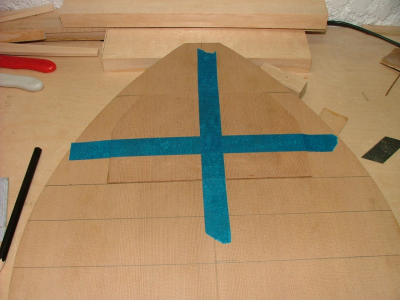

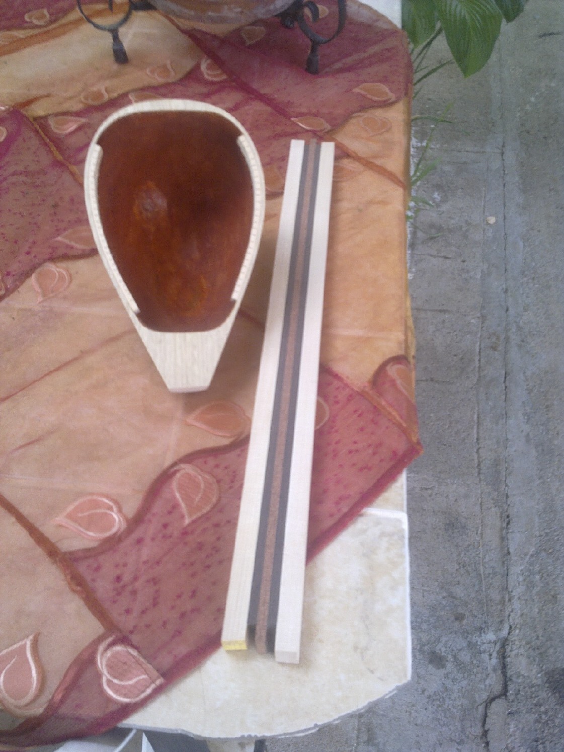

Έχει μέγιστο πλάτος 16 εκατοστά, πόσα καμάρια να βάλω; Ακούω γνώμες

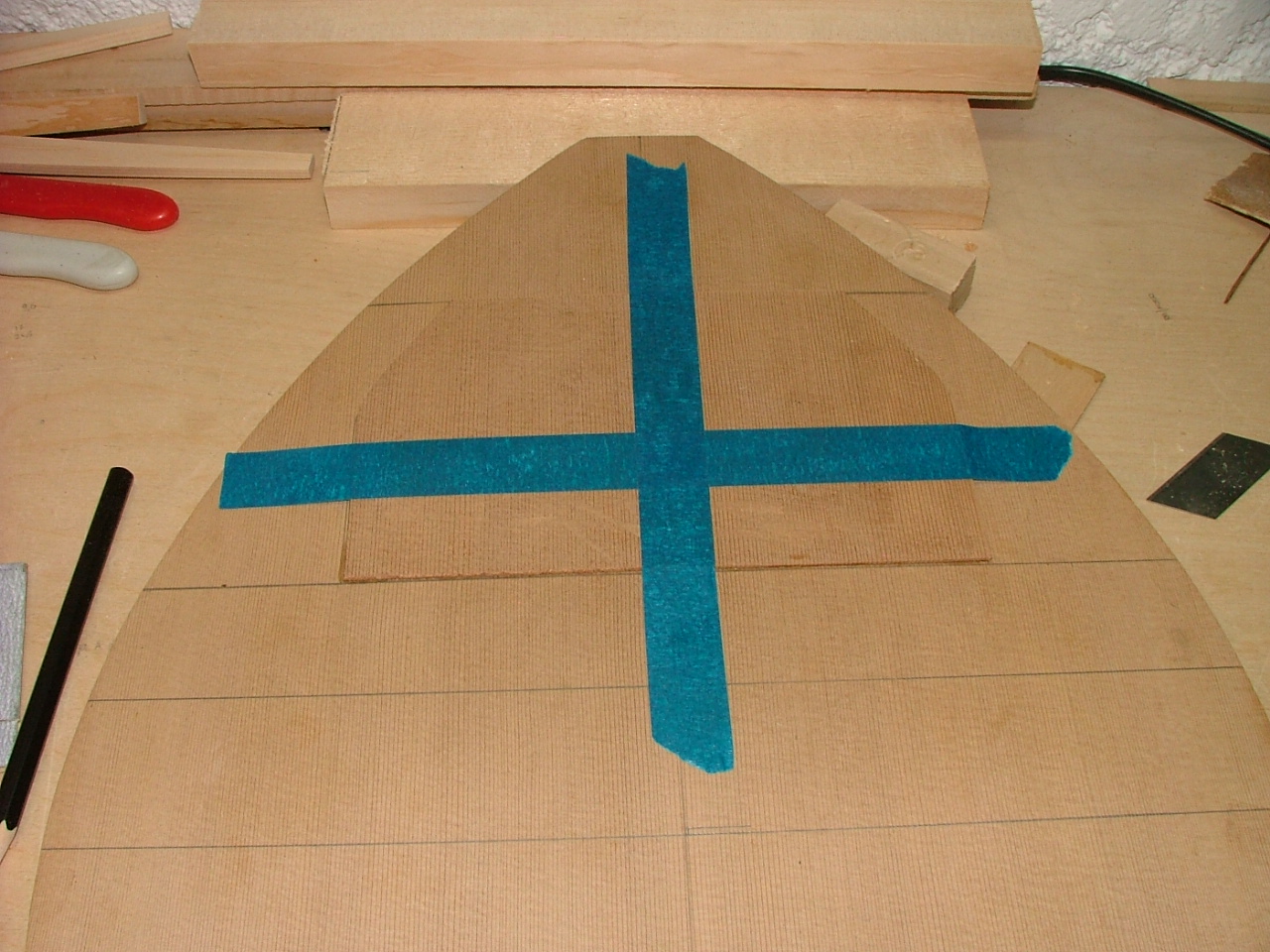

ωραίο σκαφακι εφτιαξες...
Μη περιμενεις φυσικα να σου απαντησω στην ερωτηση σου εγω....  :-X
Εγω χθες κολλησα το ενισχυτικο της τρυπας του καπακιου. Φωτογραφία δε βαζω γιατί θα γελασει και το παρδαλο κατσίκι
Εβαλα την κολλα το τοποθετησα στη θεση του και στη συνεχεια το επιασα με τους σφιχτηρες αφου το τοποθετησα αναμεσα απο δυο κοντρα πλακε για να σφιξω δυνατα.... Ημουν χαρουμενος γιατί πιστευα ότι θα ηταν η πρωτη εργασία χωρις λαθος... (αφου εσπασα φυσικα ενα ενισχυτικο καθως το ετρωγα με το ροκανι χωρις να το εχω πιασει πουθενα)
Αμ δε.... Σημερα που το εβγαλα απο το σαντουιτσ των κοντρα πλακε είδα οτι απο εχει μετακινηθεί λιγακι απο τη μια πλευρα...
Αποτελεσμα να εχει παει λιγο πιο πανω . Εκει που θα πρεπει να κολλησει το καμαρι (πανω απο την τρυπα)  :-[
Φανταζομαι οτι διορθωνεται τρωγοντας το λιγακι αλλα γμτ γιατί εγινε αυτο;
Πως το κολλατε εσεις χωρις να μετακινηθεί καθολου;

Γιωργο πρωτα κολαω τα καμαρια και μετα μπαινει το ενισχυτικο και δεν φευγει με τιποτα!!
Απ: Φωτογραφίες και Βίντεο από Εργαστήρια: Μάιος 2013
« Απάντηση #79 στις: Μαΐου 18, 2013, 02:10:43 μμ »
ναι ρε γμτ το σκεφτηκα αυτο αλλα δεν το εκανα γιατί αν κολληθουν τα καμαρια θα εχει καποια μικρή κληση το καπακι. Οποτε δε θα μπορουσα να βαλω τα κοντρα πλακε να πιεζουν. Δε βαζεις εσυ; χρησιμοποιείς το βοηθημα με τα ξυλαρακια που πιεζουν ; Μηπως δε χρειαζεται τιποτα απο ολα αυτα; ενα βαρος απο πανω και ολα καλα;
Α ΜΩΡΗ ΛΟΛΟΜΠΡΙΖΙΤΑ.......ΤΟ ΕΚΑΝΕΣ ΠΑΛΙ ΤΟ ΘΑΥΜΑ ΣΟΥ. ΠΟΛΥ ΟΜΟΡΦΟ ΕΙΝΑΙ ΡΕ. ΕΒΑΛΕΣ ΚΟΝΤΕΣ ΟΜΩΣ ΡΕ ΠΟΥΣΤΗ.......ΤΙ ΝΑ ΣΟΥ ΠΩ?
ΛΕΣ ΚΑΙ ΘΑ ΚΡΑΤΑΕΙ ΤΗΝ ΖΕΥΞΗ ΡΙΟΥ-ΑΝΤΙΡΙΟΥ. ΔΕΝ ΠΕΙΡΑΖΕΙ Ο ΦΟΒΟΣ ΦΥΛΑΕΙ ΤΑ ΕΡΜΑ ΛΕΝΕ ΣΤΟ ΧΩΡΙΟ ΜΑΣ.
ΕΓΩ ΝΟΜΙΖΩ ΟΤΙ ΚΑΙ ΜΕ ΕΝΑ ΚΑΜΑΡΙ ΘΑ ΠΑΙΞΕΙ ΜΙΑ ΧΑΡΑ.ΠΟΣΟ ΕΧΕΙΣ ΜΕΓΙΣΤΟ ΜΗΚΟΣ ΣΚΑΦΟΥΣ?
ΚΑΙ ΤΟ ΣΥΡΙΤΑΚΙ ΑΠΟ ΜΕΣΑ ....ΓΙΑΤΙ ΔΕΝ ΤΟ ΠΗΓΕΣ ΓΥΡΩ ΓΥΡΩ?

Γιώργο κι εγώ την ενίσχυση την κολλάω πριν τα καμάρια. Αυτό που προσωπικά κάνω για να μην μου φεύγει η ενίσχυση από την θέση της όταν την πρεσάρω, φαίνεται στην φωτό.
ΤΟ ΙΔΙΟ ΑΚΡΙΒΩΣ ΚΑΝΩ ΚΙ ΕΓΩ

Χρήστο πολύ όμορφο το σκαφάκι σου, αλλά και τα χρώματα στο μανίκι. Τι ξύλα έχεις βάλει ? Στους τζουράδες που έχω φτιάξει έχω βάλει τρία καμάρια χωρίς να υποστηρίζω ότι είναι και το σωστό.

πολυ εξυπνο... Δε θα το σκεφτόμουνα με τιποτα....
ευχαριστω πολυ....

Ευχαριστώ παιδιά, λοιπόν τα σιρίτια κολλήθηκαν σήμερα γύρω γύρω, δεν το έκανα μονομιάς γιατί μου σπάνε, θα βάλω φωτογραφία το βράδυ, το μανίκι είναι φλαμούρι τα πλαϊνά, και μέσα οι κόντρες είναι βέγκε μαόνι βέγκε, έτσι για να έχω το κεφάλι μου ήσυχο, δεν ξέρω αν θα προλάβω να φτιάξω την ένωση αύριο φεύγω πάλι.
Και εγώ ένα καμάρι σκεπτόμουν να βάλω, δεν ξέρω ακόμα όμως δεν έχω αποφασίσει.
Κώστα το μήκος στο σκάφος που ρωτάς είναι 27cm.

27 Ε??????   ΒΑΛΕ ΔΥΟ ΚΑΜΑΡΙΑ  ΝΑ ΜΗΝ ΕΧΕΙΣ ΕΦΙΑΛΤΕΣ ΑΓΟΡΙ ΜΟΥ, ΚΙ ΕΧΩ ΚΙ ΕΓΩ ΤΥΨΕΙΣ
θέλω να τον βγάλω μπάσω, ξέρεις ν ακούγεται βραχνός, με τα δύο λες να πριμάρει; Αν τα έτρωγα λιγάκι παραπάνω απ το κανονικό λες να πετυχαινα το αποτέλεσμα που θέλω;  Γιατί εγώ για ένα σκεφτόμουν να βάλω αλλά το φοβάμαι, θα κάτσει το καπάκι, σαν να το βλέπω, 6 μήνες θα κλαίω μετά.
