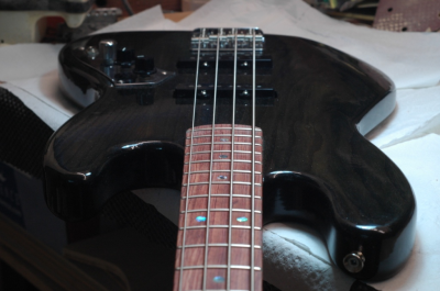

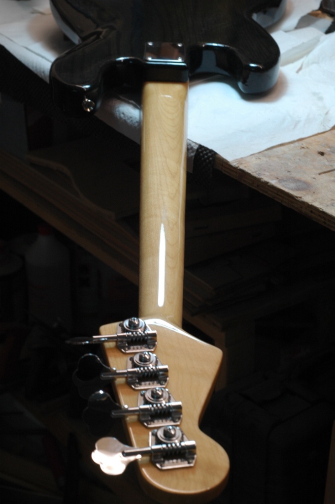

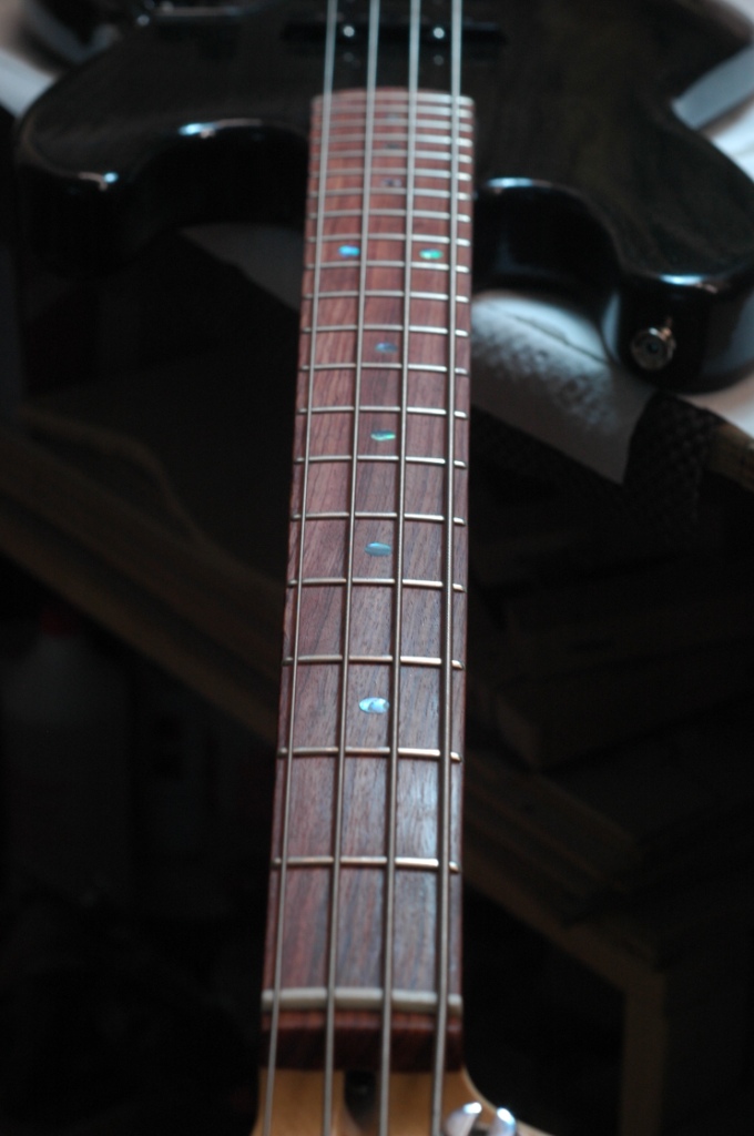

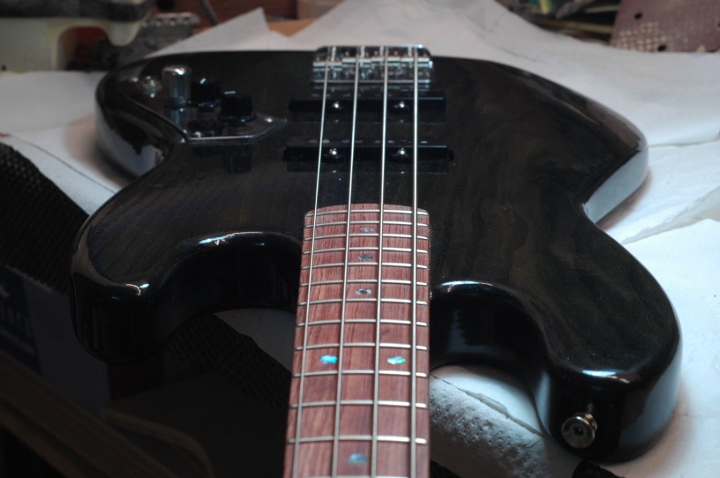

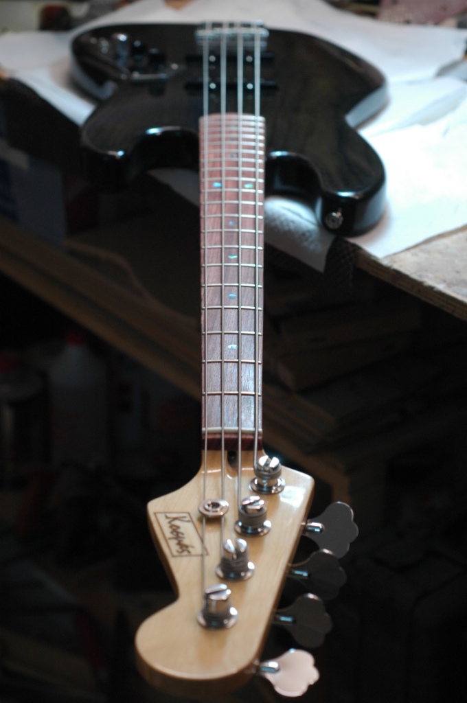

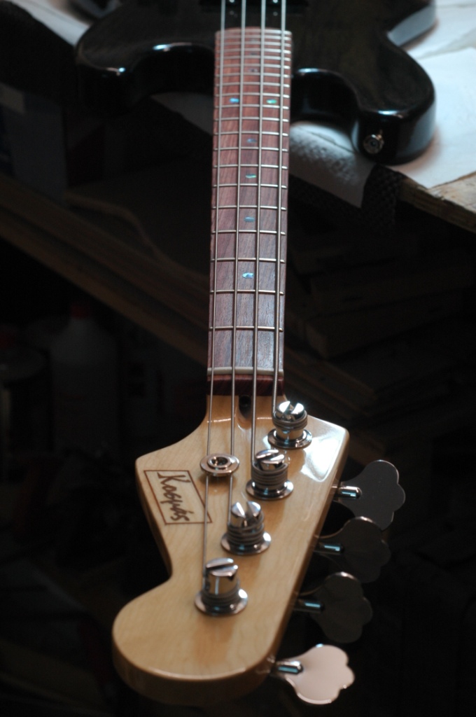

Περίμενα το καμάρι μου να τελειώσει τη πρόβα και πήρα το μπάσο που τελείωσε αργά το απόγευμα για μερικές φωτο.
Το μπράτσο τελείωσε και με το νέο logo, το δε σώμα περιμένει να στεγνώσει καλά για να γυαλιστεί με τη σειρά του ;D

Το μπρατσο φαινεται βουτυρο! Για πες μας εντυπωσεις του γιου;
Απ: Φωτογραφίες και Βίντεο από Εργαστήρια: Μάιος 2013
« Απάντηση #38 στις: Μαΐου 09, 2013, 12:28:55 πμ »
Ο γυιός έχει μοιάσει του πατέρα και μου την είπε ;D
έχει πολύ ωραίο ήχο  άλλά επειδή παίζουν σε χαμηλότερο απο το κανονικό κούρδισμα CGCF για να μην τρίζει άφησα το action σχετικά ψηλά και για πρώτη φορά δυσκολεύτηκε λίγο σε σχέση με ένα άταστο που είχα μοντάρει για μένα και έπαιζε ελλείψει κανονικού μπάσου ;D
επίσης υπάρχει και ένα μικρό θέμα που πρέπει να λύσω με τη βέργα που έχω βάλει και σε αυτό και στο άταστο, παρουσιάζεται το εξής :
ενώ στη μεριά των πρίμων κανονίζω και ρυθμίζω τη βέργα να υπάρχει μικρή ή καθόλου κλίση, η κλίση στη πλευρά των μπάσων ειναι πάντα μεγαλύτερη και εκεί ειναι που το action φαίνεται μεγαλύτερο.
Αραγε συμβαίνει και στα original JB αυτό ή λόγω άλλης κατασκευής βέργας η κλίση ειναι ομοιόμορφη?
Θα τό λύσω το μυστήριο με απεύθείας σύγκριση σύντομα ;)
το νέο logo τι λέει?
« Απάντηση #39 στις: Μαΐου 09, 2013, 12:38:43 πμ »
Πολυ ωραια γραμματοσειρα το logo και αψογα εφαρμοσμενο! Δεν φαινεται ιχνος απο το περιθωριο του decal!!!
« Απάντηση #40 στις: Μαΐου 09, 2013, 12:57:01 πμ »
δεν ειναι decall,  ειναι κομμένο με λέιζερ σκούρο ξύλο σε άσπρο για το φόντο, εγώ απλά το έκοψα παραλληλόγραμο και το έσκαψα με το dremell, δεν ήθελα κάτι σε αντίγραφο fender ;D

Action = Η αποσταση του κατω μερους της χορδης απο το πανω μερος των ταστων. Συνηθως τη μετραμε στο 12ο ταστο.
Decal = Πολυ λεπτο διαφανες φιλμ οπου εκτυπωνεται το λογοτυπο του κατασκευαστη. Στην αρχικη του μορφη εχει υποστρωμα χαρτιου με κολλα που διαλυεται στο νερο. Εφαρμοζεται σε λεια επιφανεια, πανω απο το υποστρωμα και καλυπτεται απο το τελικο βερνικι.
Αυτο που εκανε ο Νασος ειναι κατι αλλο και ειναι πολυ καλη ιδεα!

Ευχαριστώ παίδες το να φτιάξεις ενα ηλεκτρικό όργανο δεν ειναι πολύ σπουδαίο σε σχέση με τα ακουστικά όργανα.
Είχα φτιάξει αρκετά τέτοια logo που τα έχω βάλει σε ακουστικές και παιδευόμουν κανα μήνα τί θα βάλω στα ηλεκτρικά fenderοειδή οπότε για τα μπάσα βρέθηκε η λύση.
