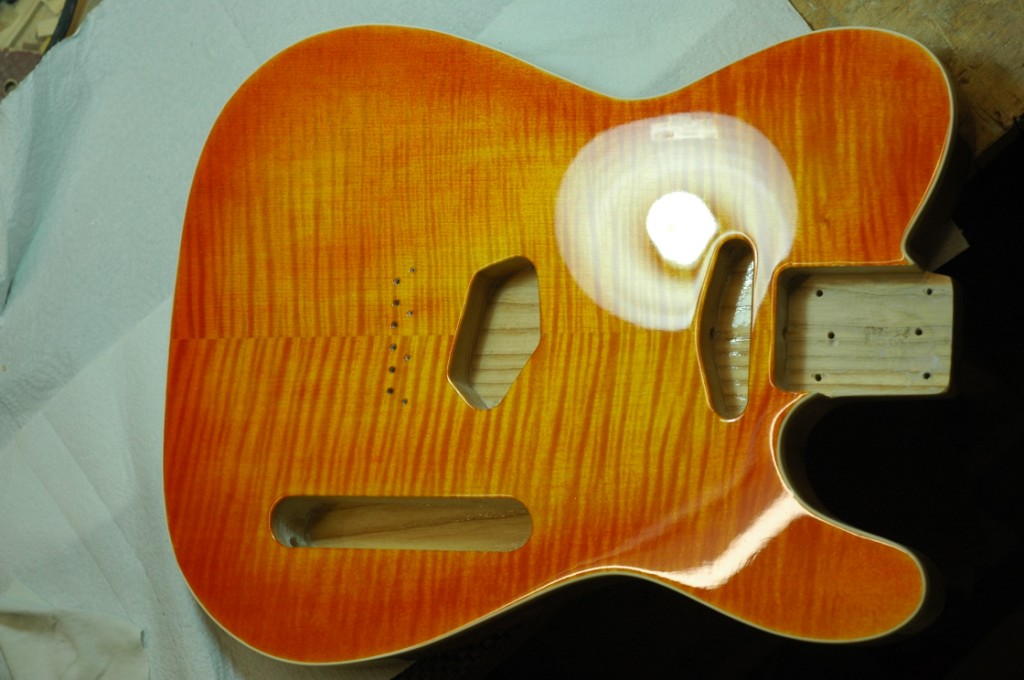

Βάζω μια φωτο της tele οι υπόλοιπες στο αντίστοιχο θέμα ;D ;D ;D [ Invalid Attachment ]

Αυτά μας δείχνεις ρε Νάσο και ζηλεύουμε! Πολύ ωραίο αποτέλεσμα!

νασο φοβερη δουλεια!

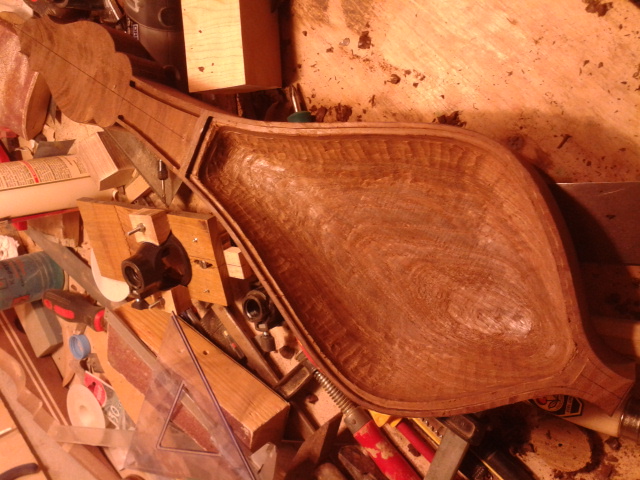

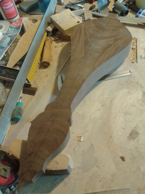

Παιδες βλεπω κατασκευαστικο οργασμο, μπραβο!!!
Ξεκινησα και 'γω χθες καινουριο οργανο. Αυτη τη φορα θα κολυμπισω ποιο βαθεια...
Μια λυρα "παλαιοκρητικη" χωρις γλωσσα με μηκος χορδης 28,5 και μεγιστο πλατος 18 και θα τις βαλω 12 συμπαθητικες!
Το ξυλο ειναι πολυ παλια μαυρη μουρια καταξερη.Επισης επιχειρω πρωτη φορα να βαλω το καπακι χωνευτο στη σκαφη.

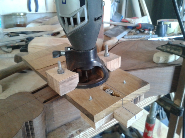

Στην δευτερη φωτο φαινεται και το υπερσυγχρονο cnc ρουτερ που εφτιαξα σημερα για να ανοιξω την πατουρα... ;D

πολύ καλή δείχνει!
Πως την έσκαψες με σκαρπέλο?

Ναι, με σκαρπελο. Πες με μαζοχα αλλα τη βρισκω με το σκαψιμο με το χερι! ;D
