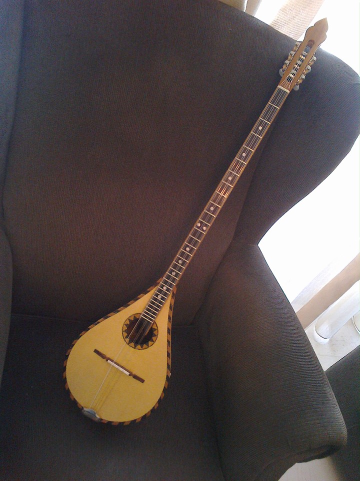

« Απάντηση #120 στις: Μαΐου 23, 2013, 05:19:23 μμ »
ΣΗΜΕΡΑ ΕΒΑΛΑ ΧΟΡΔΕΣ, ΠΗΡΑ ΕΝΑ ΠΑΝΑΚΙ ΚΑΘΑΡΟ ΚΑΙ ΤΟ ΣΚΟΥΠΙΣΑ ΣΤΟΡΓΙΚΑ.
ΚΟΥΡΤΙΣΑ ΚΙ ΑΡΧΙΣΑ ΝΑ ΠΑΙΖΩ.....................ΤΑΣΤΑΡΙΖΕ ΕΝΑ ΤΑΣΤΟ ΨΗΛΑ......ΣΤΗΝ ΜΠΟΥΡΓΚΑΝΑ.ΑΡΧΙΣΑ ΝΑ ΠΑΙΖΩ ΜΕ ΤΟΝ ΚΑΒΑΛΑΡΗ ΑΠΟ ΠΑΛΙΣΑΝΔΡΟ, ΑΛΛΑ ΠΕΤΑΞΕ ΜΙΑ ΦΛΙΔΑ ΚΑΙ ΣΧΕΔΟΝ ΑΧΡΗΣΤΕΥΤΗΚΕ.ΑΣΕ ΠΟΥ ΔΕΝ ΚΟΛΑΓΕ ΚΑΛΑ ΤΟ ΚΟΚΑΛΑΚΙ ΕΠΑΝΩ. ΞΕΡΕΙ ΚΑΝΕΝΑΣ ΓΙΑΤΙ?ΕΓΩ ΔΕΝ ΕΙΧΑ ΞΑΝΑΔΟΥΛΕΨΕΙ ΠΑΛΙΣΑΝΔΡΟ.ΕΦΤΙΑΞΑ ΑΛΛΟΝ ΑΠΟ WEGER.  ΟΛΑ ΟΚ.......................ΚΑΙ ΒΙΝΤΕΑΚΙ ΠΡΟΣΕΧΩΣ

Ολα που ανέβασες Κώστα δείχνουνε καλή δουλειά αλλά πιο πολύ μου αρέσει η χορδιέρα του τζουρά.
Απ: Φωτογραφίες και Βίντεο από Εργαστήρια: Μάιος 2013
« Απάντηση #124 στις: Μαΐου 23, 2013, 10:07:09 μμ »
Φοβερή δουλειά και μόρτικο αποτέλεσμα.

Κώστα ωραίο τ οργανάκι μπράβο,  θα  τ ακούσουμε ?
« Απάντηση #127 στις: Μαΐου 24, 2013, 09:36:30 πμ »
Πολύ ωραίο το καράολο, αλλά και το όργανο συνολικά!

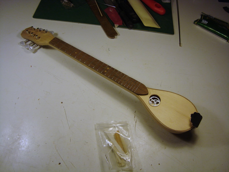

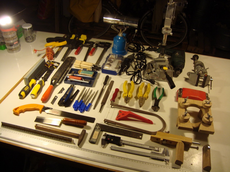

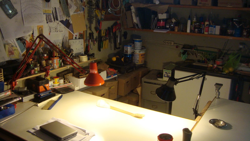

έφτασε η ώρα να ανεβάσω κι εγώ κάτι...
και μια που αρχίζω από το μηδέν...
αυτό είναι το "εργαστήριο"
κι αυτά όλα τα εργαλεία (όπως είναι φανερό για σοβαρότερες δουλειές φορτώνομαι στον φίλο μου τον ξυλουργό)
και αυτό το πρώτο όργανο που αποφάσισα επιτέλους να φτιάξω (μετά από 30 χρόνια που ανακατεύομαι με μπουζούκια)
εδώ να κάνω διάλειμμα για να πω "ευχαριστώ" από βάθους καρδιάς σε όλους τους φίλους που μοιράζονται όλες αυτές τις πληροφορίες - θησαυρούς και τις δουλειές τους εδώ, όπως επίσης και στον Γιάννη Αλεξανδρή (δικά του μπουζούκια παίζω από το 89) που επίσης μοιράζεται γνώση αφειδώς.
« Απάντηση #131 στις: Μαΐου 24, 2013, 03:10:19 μμ »

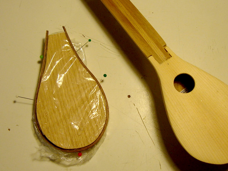

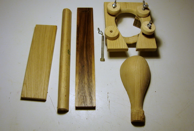

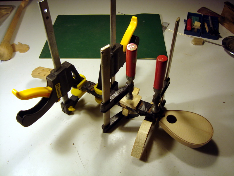

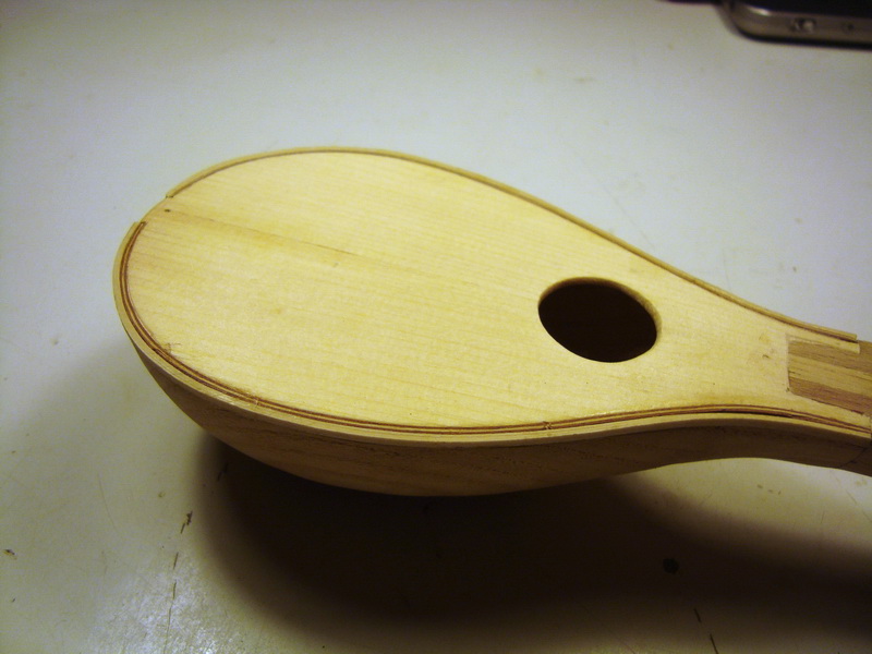

επανέρχομαι: αν και δουλειά άρχισε τον περασμένο μήνα, δίσταζα να βάλω φωτογραφίες μην τυχόν συνέβαινε κάποιο σοβαρό "ατύχημα" που θα ματαίωνε την κατασκευή, αλλά δείχνει να πηγαίνει καλά ως εδώ.

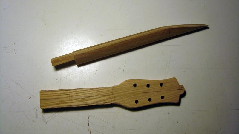

Όλα τα ξύλα προέρχονται από φύρες που είχα κρατήσει από την κατασκευή του σπιτιού: σκάφος, καράολας και κόντρα στο μανίκι από δοκάρια πέργκολας (καστανιά), μάνικο από σπασμένο στειλιάρι (οξιά), η ταστιέρα που φαίνεται είναι από ένα σπασμένο παιδικό παιχνίδι, το ξύλο μου είναι άγνωστο. Τελικά έβαλα άλλη από περισσέματα από ένα τραπέζι (νιαγκόν). Το καπάκι και το εξωτερικό φιλέτο από τον Σοφιανό.
στο πρώτο καπάκι ατύχησα, το έκοψα πολύ βαθειά για το φιλέτο κι έβλεπα μέσα στο σκάφος.
Έκανα δεύτερο καπάκι και χρησιμοποίησα άλλο εργαλείο (μια βίδα τροχισμένη σε ξύλο)
[ Invalid Attachment ]  [ Invalid Attachment ]
έχω φτάσει αισίως στο πέρασμα των τάστων, αν βγάλει αξιοπρεπή ήχο ίσως ασχοληθώ περαιτέρω και με την "διακόσμηση".
Θα προσπαθήσω να φτιάξω μικρότερο καπάκι στον χορδοκράτη, τα βρίσκω πολύ μεγάλα τα έτοιμα.

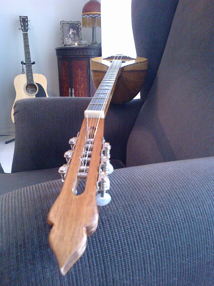

Παρεμπιπτόντως, γνωρίζει κανείς κάνένα κόλπο να κοντύνουν τα αξονάκια των κλειδιών ?  (εκτός από το καπάκι είνα και "ατύχημα" στον καράολα, λόγω στραβής κόλλησης του μείωσα το πλάτος και περισσεύουν τα αξονάκια)
Αυτά προς το παρόν.
Εννοείται ότι έχω ήδη αρχίσει δεύτερη κατασκευή. Γλυκάθηκα.

το εργαστήριό τέλειο φίλε μου............ζηλεύω :'( :'( :'( :'(

Πολύ ωραίος χώρος εργασίας αλλά και το οργανάκι ωραίο. Ο δε Γιάννης Αλεξανδρής πολύ αξιόλογος άνθρωπος - κατασκευαστής - μουσικός !!!

πολυ καλο μπραβο σου.Τα αξονακια κοβονται με τροχακι και λεπτη πετρα για σιδερα. εγω ετσι τα κοβω
