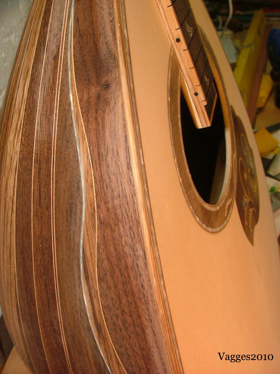

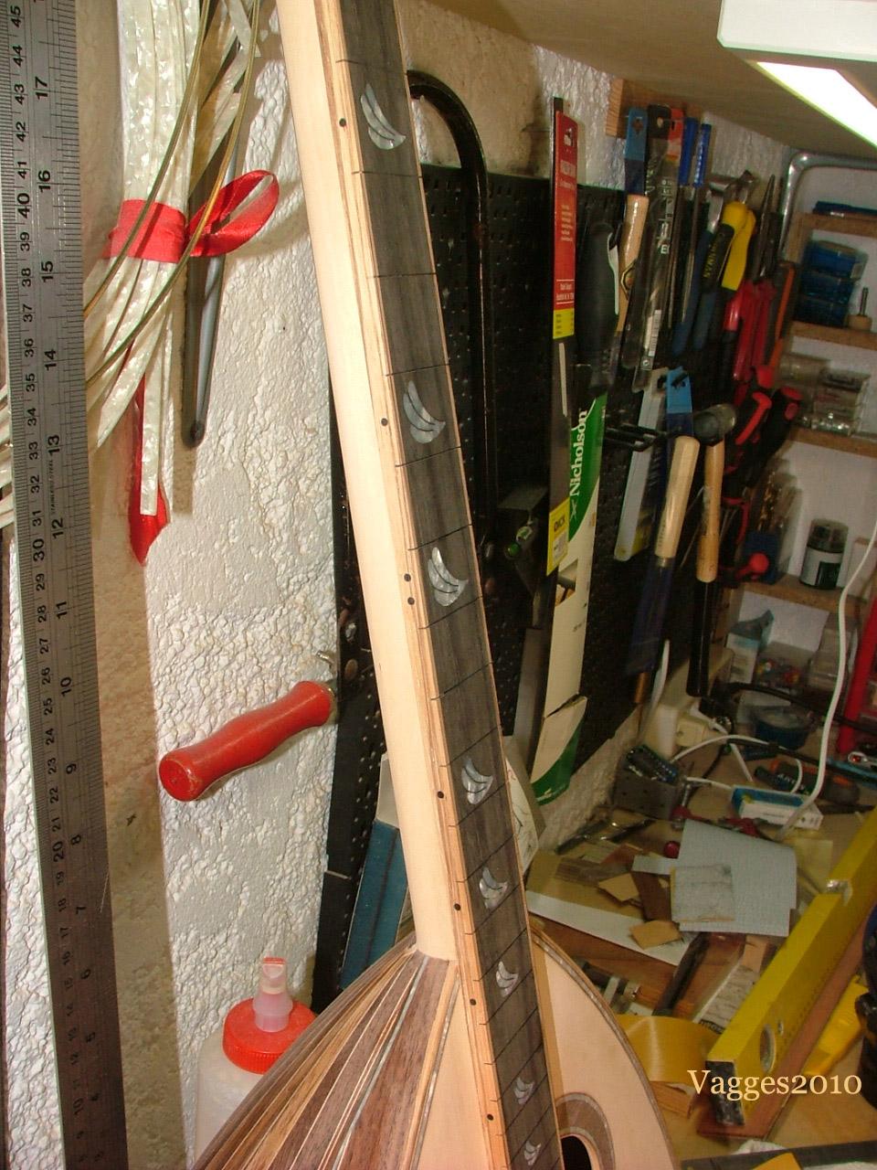

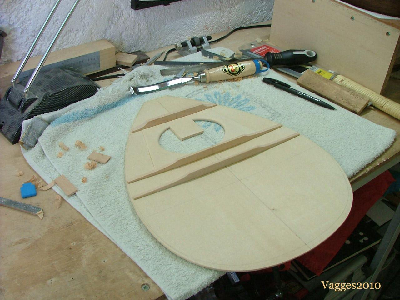

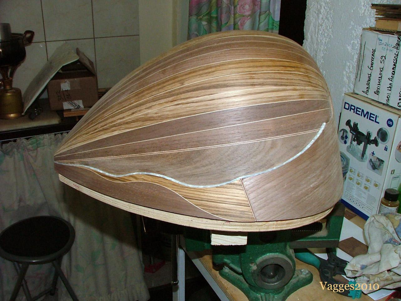

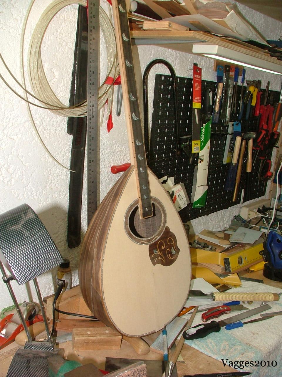

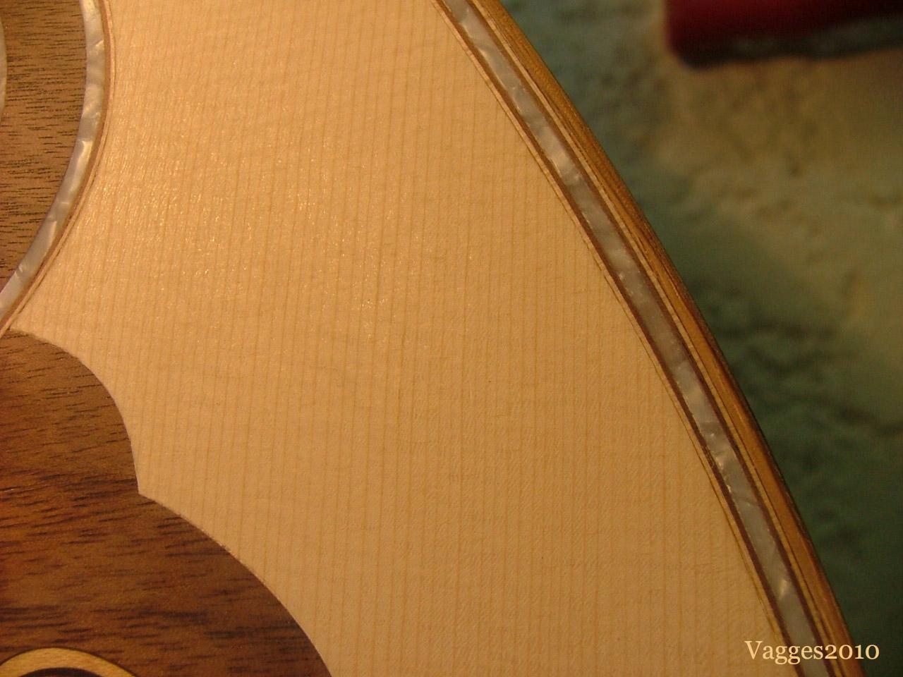

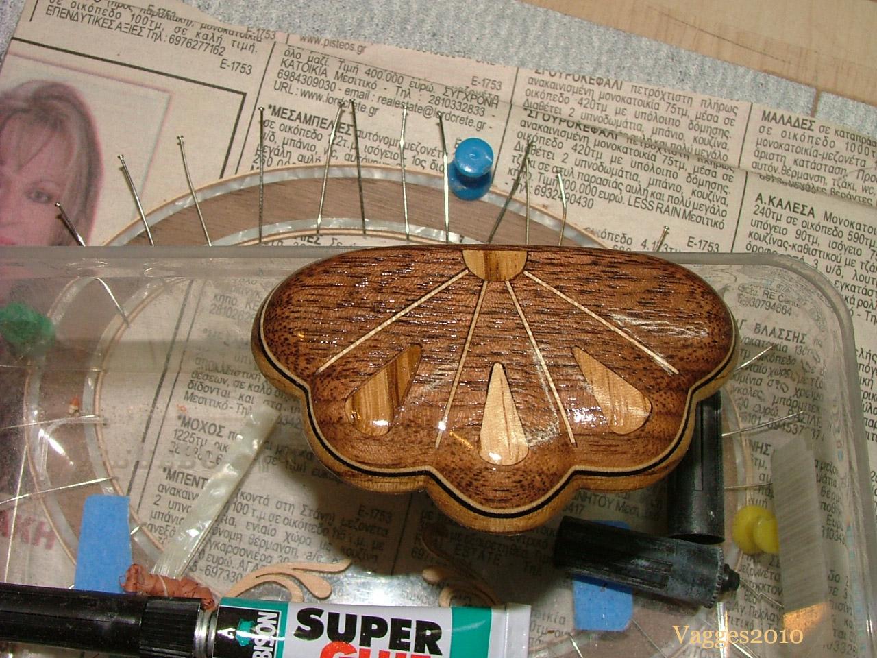

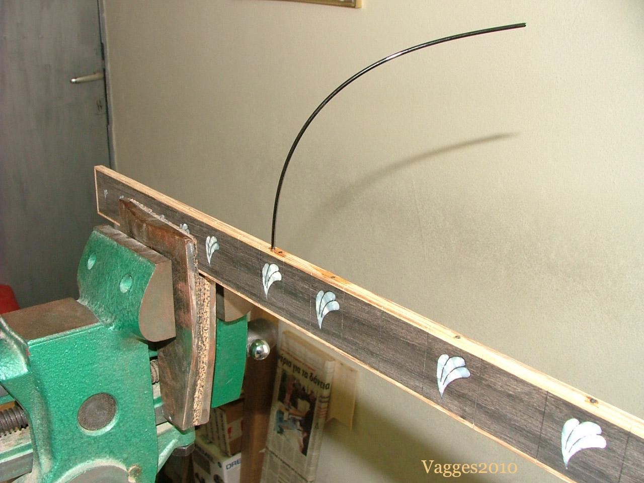

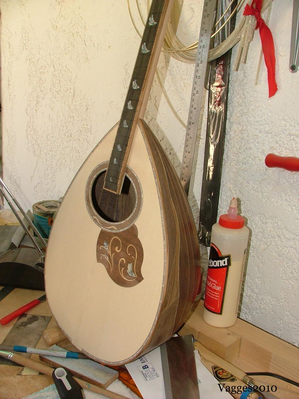

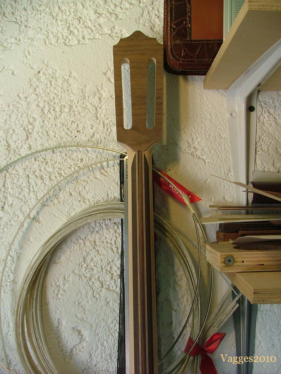

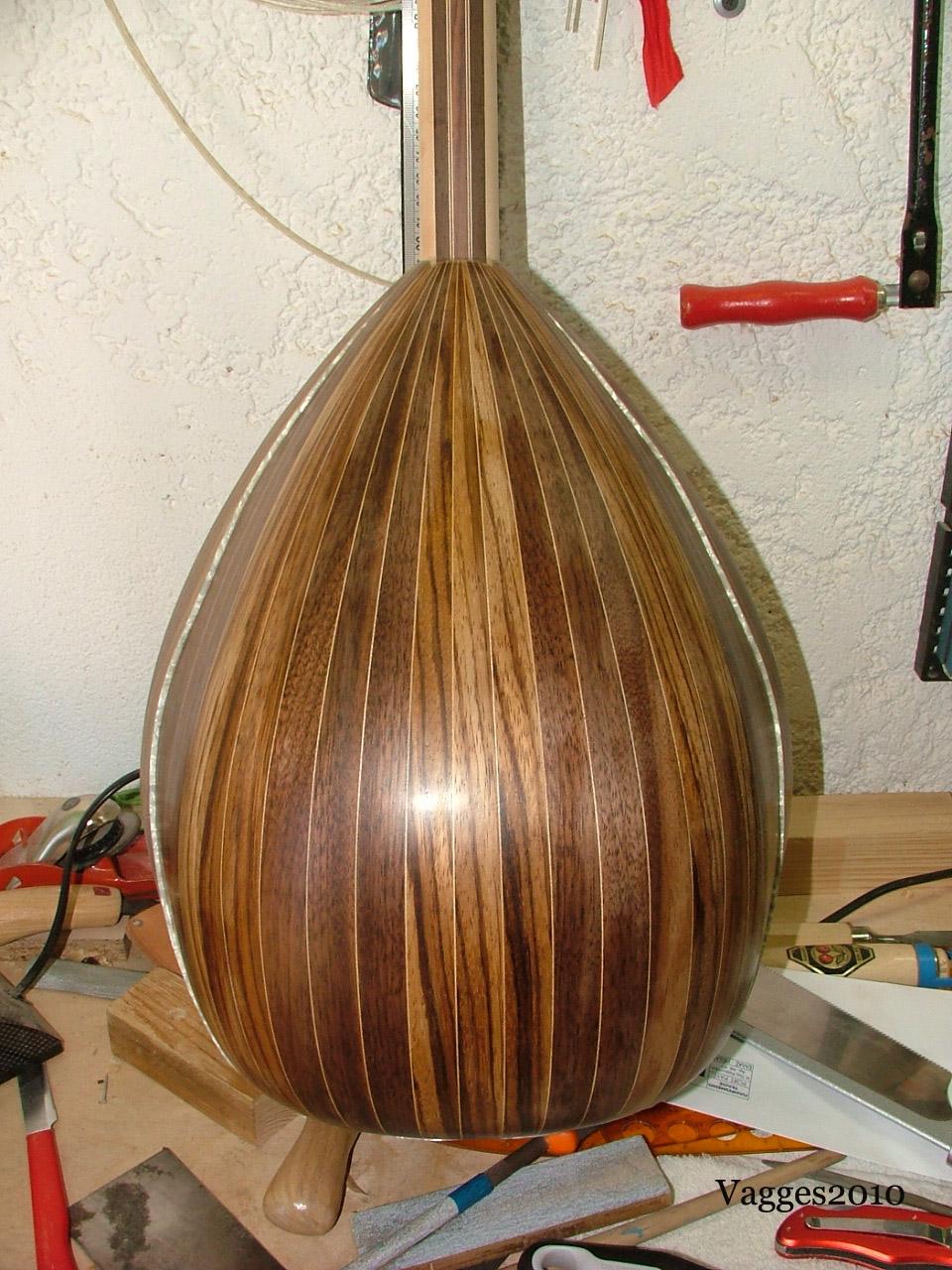

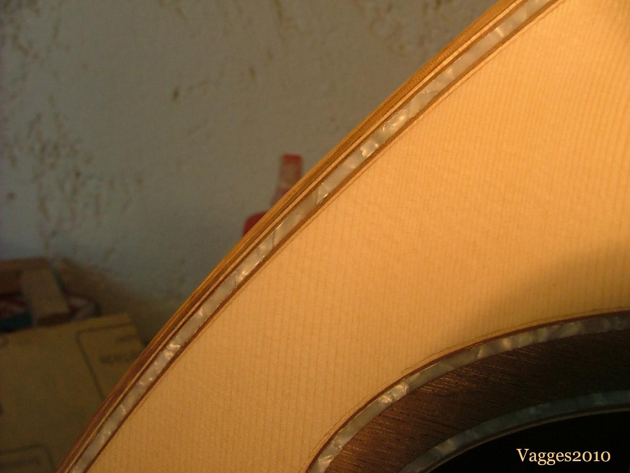

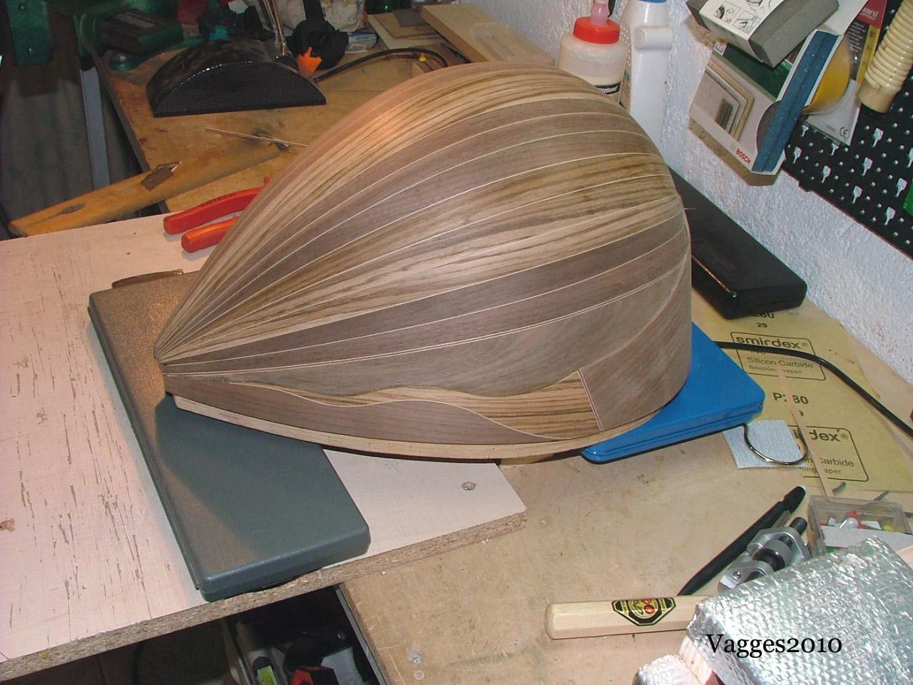

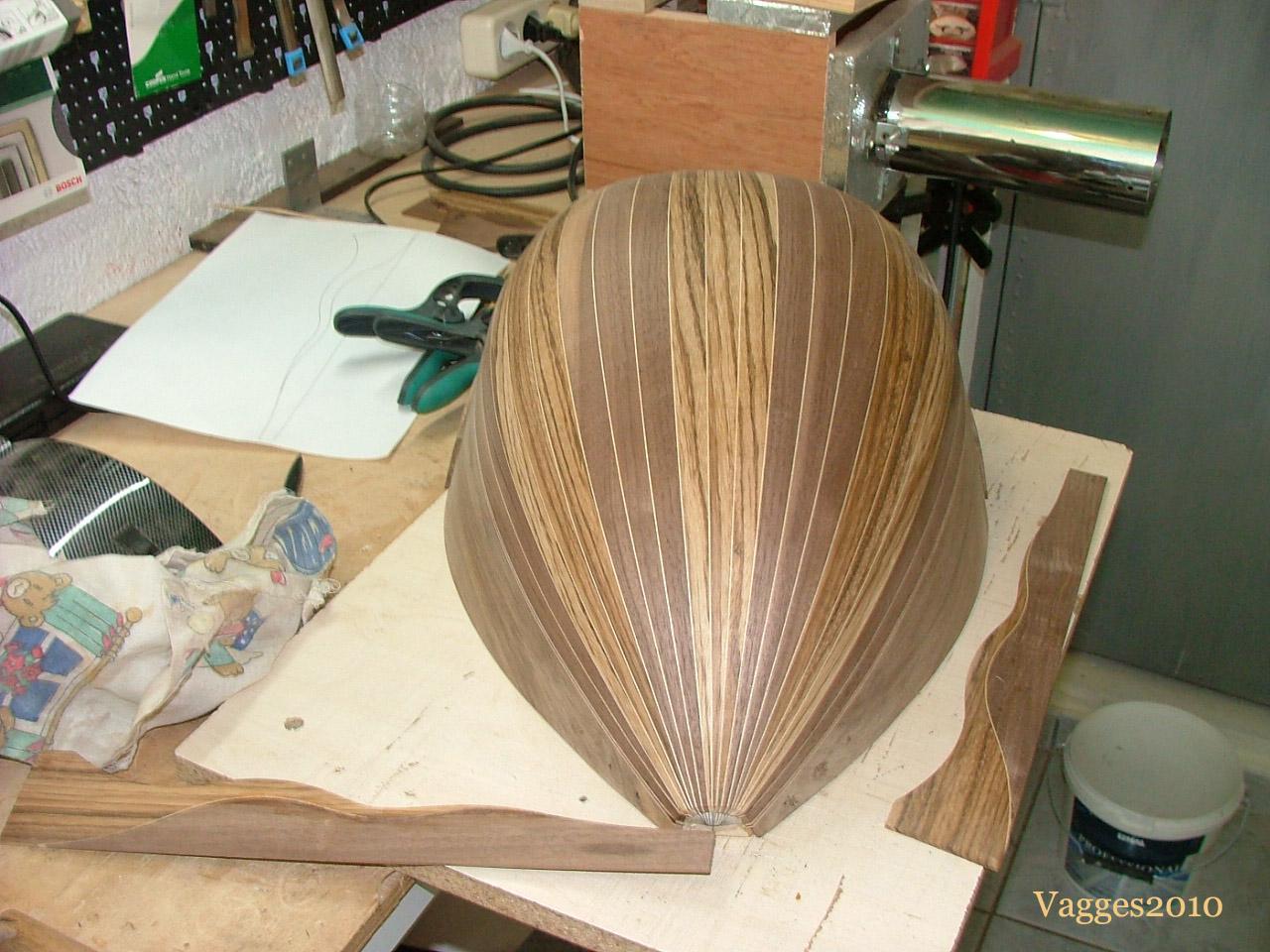

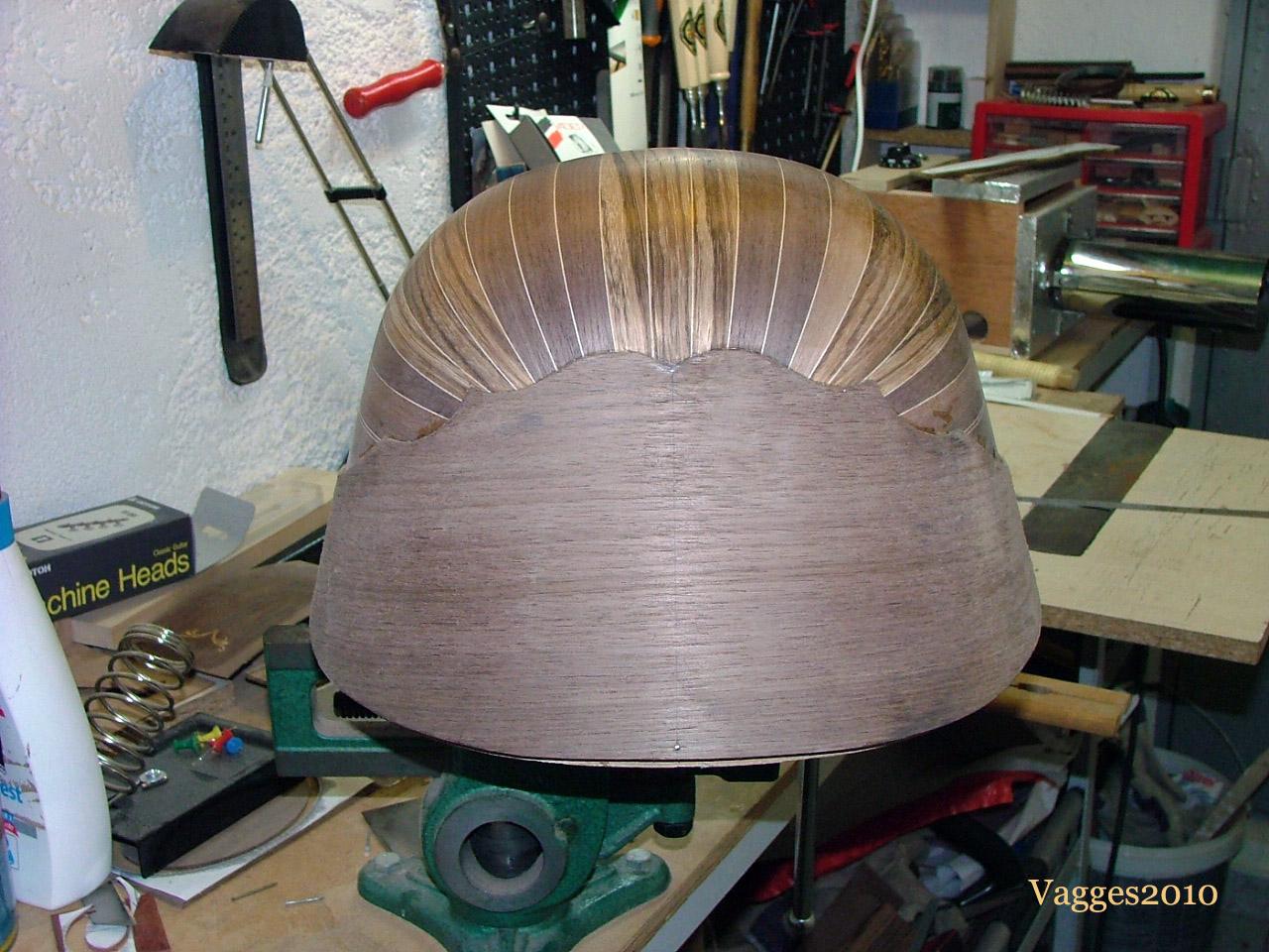

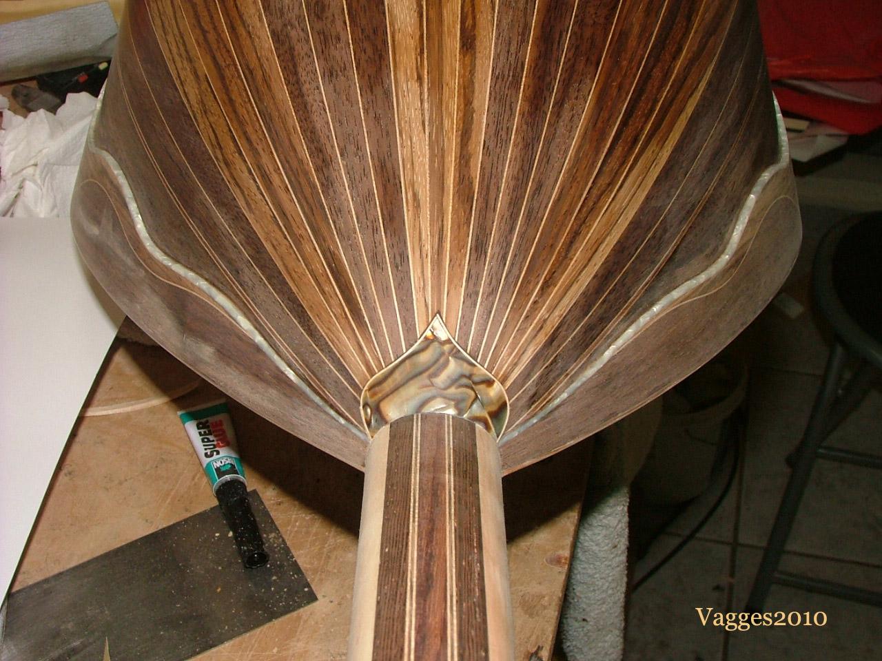

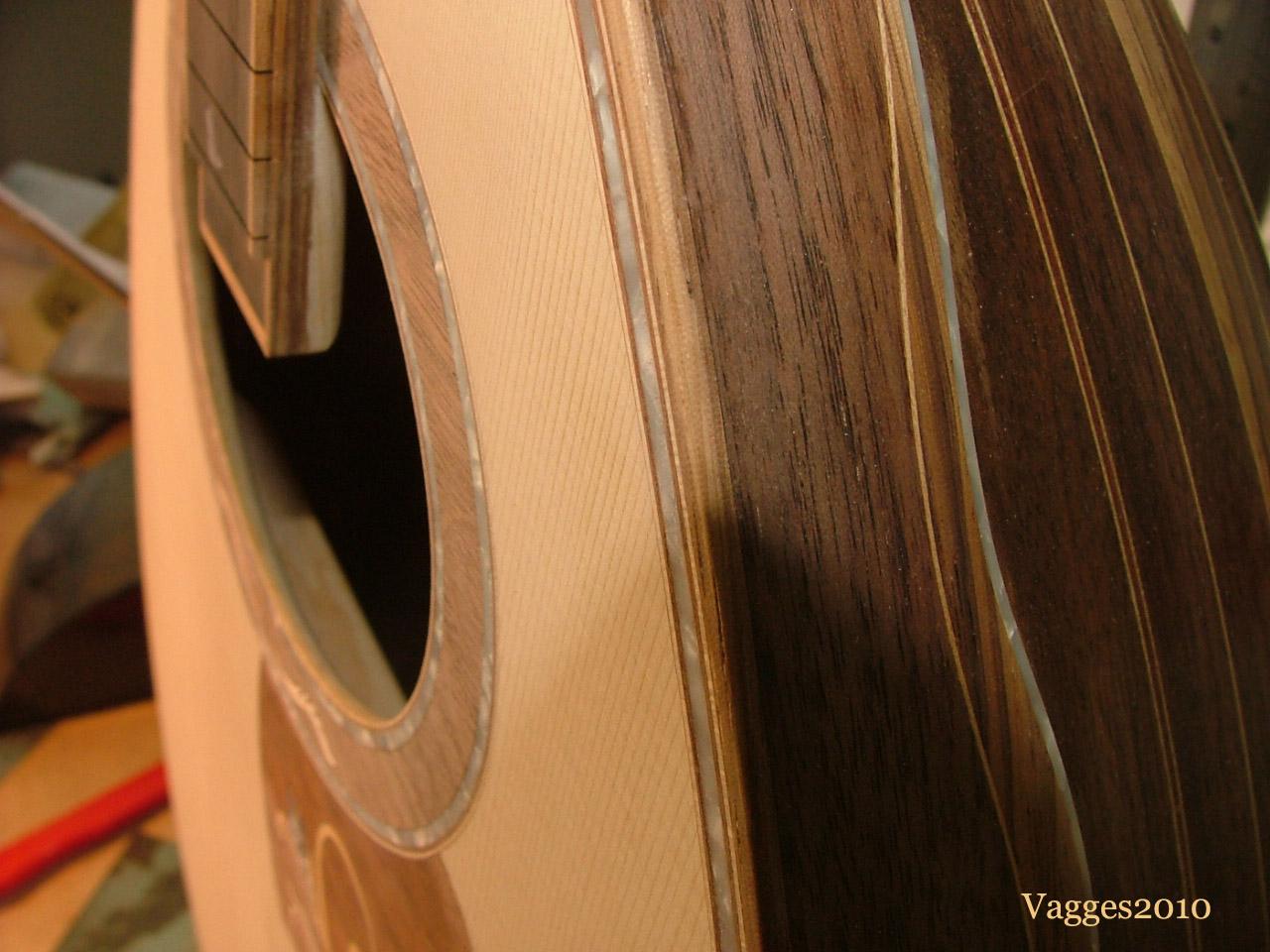

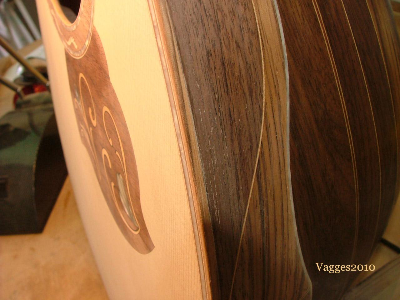

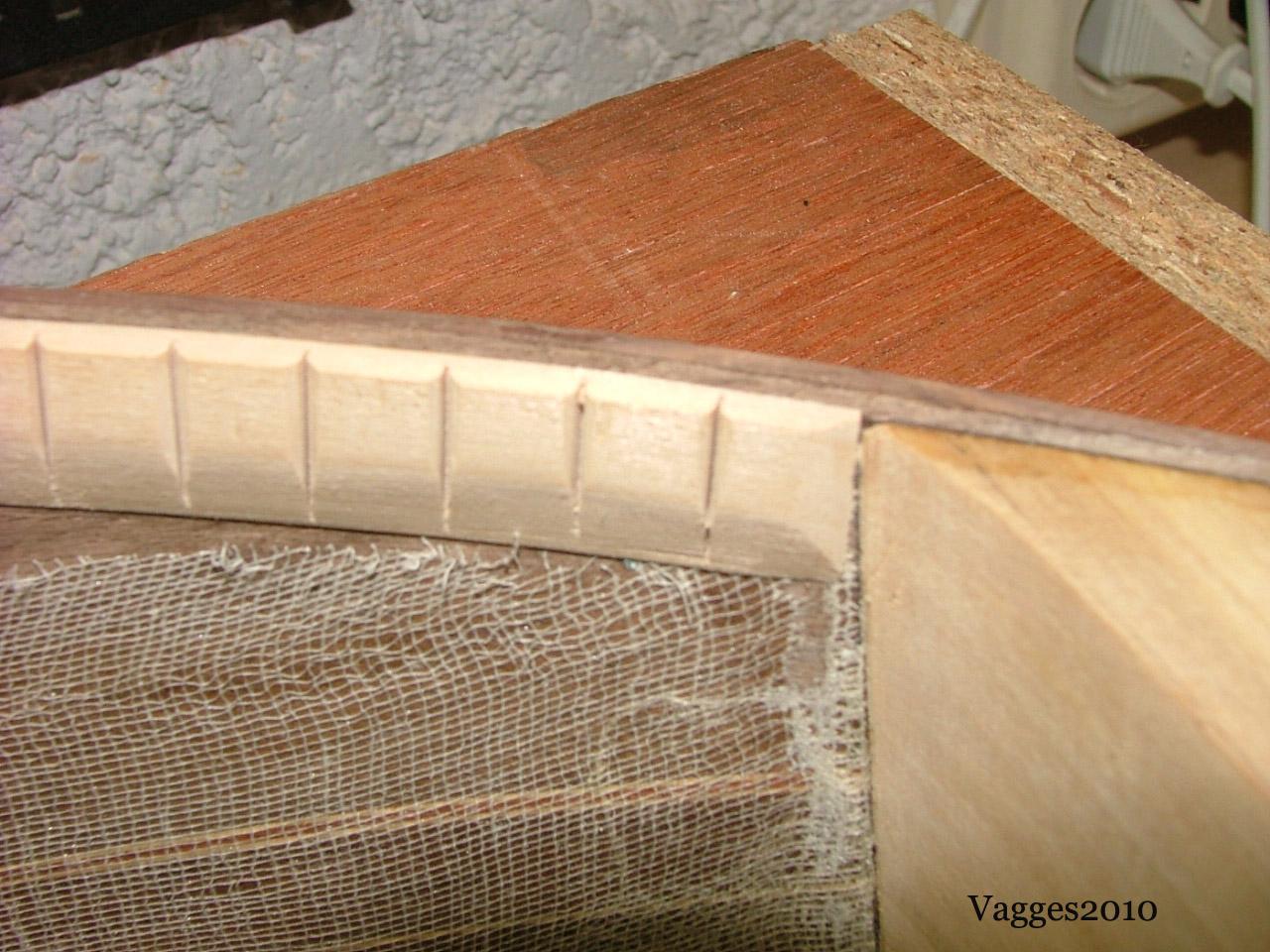

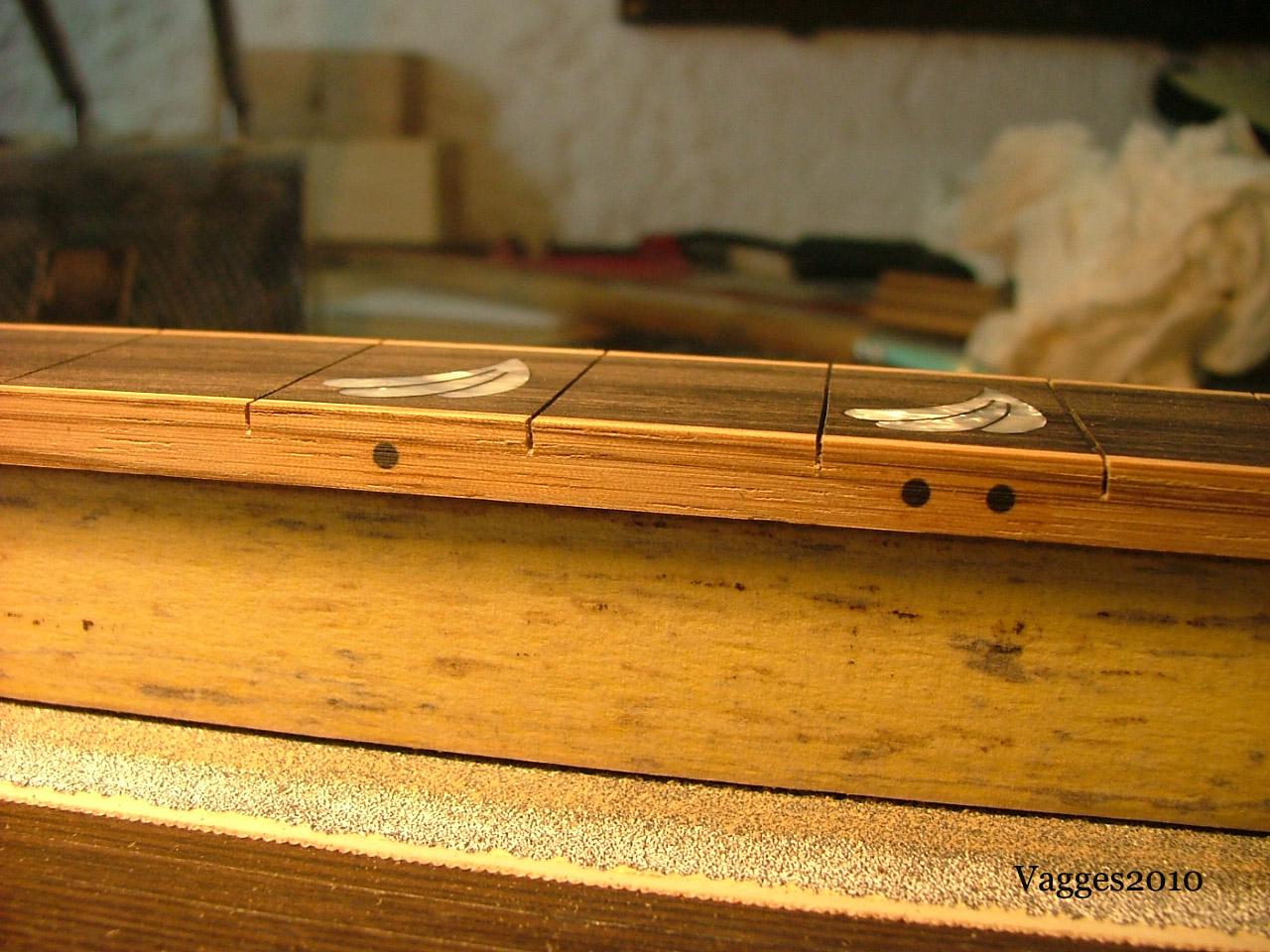

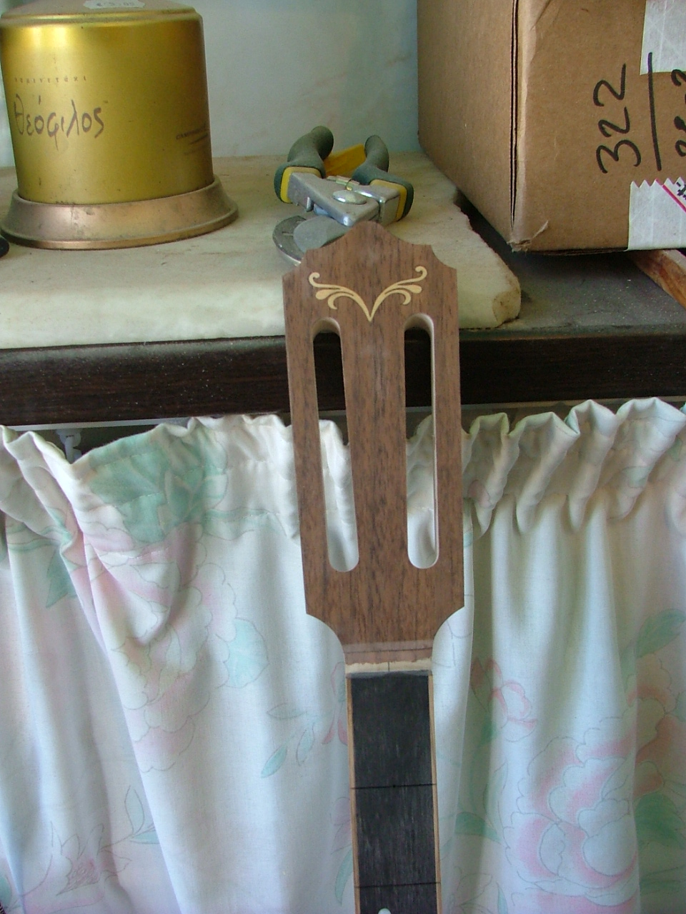

Ήρθε η ώρα να σας παρουσιάσω το νέο τρίχορδο που κατασκεύασα.
Θα αρχίσω ευχαριστώντας και δημοσίως κάποιους ανθρώπους που με τον τρόπο τους με βοήθησαν σε αυτή την κατασκευή. Να ευχαριστήσω λοιπόν τον Δημήτρη Θεοδωρόπουλο, τον Δημήτρη Ανδρέου, τον Κώστα Τσιγκένη και την Νατάσα Παγωμένου.
Να συνεχίσω με μια συνοπτική περιγραφή στοιχείων της κατασκευής.
Λοιπόν
Σκάφος δίχρωμο Καρυδιά Αμερικής-Zebrano ανά τριάδες. Σύνολο ντουγών 19 αχάρακτες. Ενδιάμεσα στις ντούγιες φιλέτα καπλαμά κελεμπέκι
Καπάκι έλατο
Φιγούρα καπακιού και καράολου καπλαμάς καρυδιά - κελεμπέκι, ταστιέρας (τσαμπουκάδες) celluloid
Κορδόνια Zebrano.

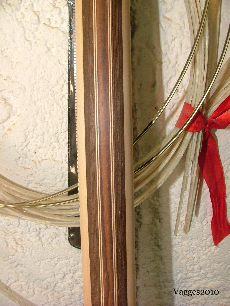

Μάνικο δύο κόντρες Vegge μια Παλίσανδρος με τριπλό φιλέτο από καπλαμα κελεμπέκι και Vegge και τελείωμα με φλαμούρι.
Καβαλάρης παλίσανδρος.
Μερικές φωτογραφίες εργοταξιακές, μιας και στην παρούσα φάση λουστράρεται.

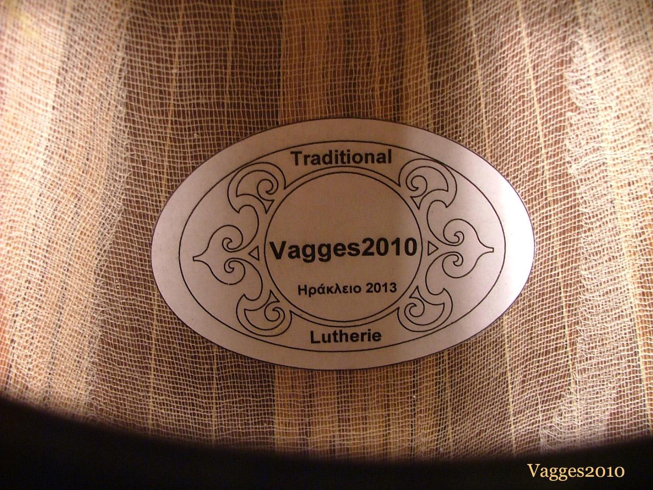

Και η νέα μου ταμπέλα την οποία πολύ ευγενικά φιλοτέχνησε (την "ελάφρωσα" λίγο γιατί δεν μπορούσα να την τυπώσω)  ο Σπύρος Δημητρόπουλος (SDimis), τον οποίο επίσης ευχαριστώ πολύ.
