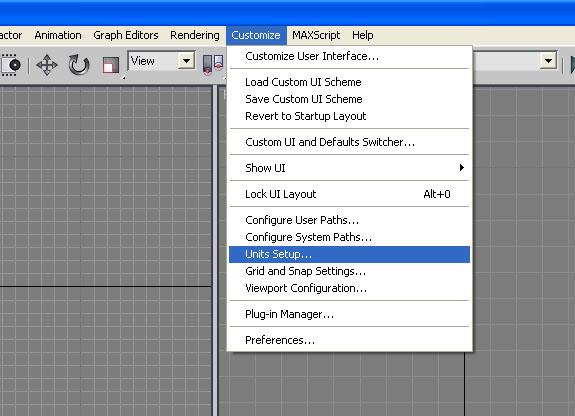

Κατ'αρχάς, αφού ξεκινήσουμε το 3D Studio, θα πρέπει να ορίσουμε σωστά τις μονάδες μέτρησης (mm). Αυτό γίνεται από το κεντρικό μενού-->Customize-->Units Setup... (βλ. εικόνα)

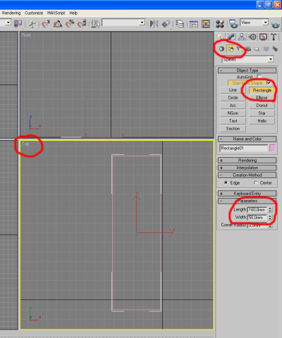

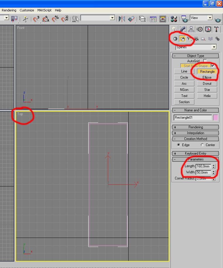

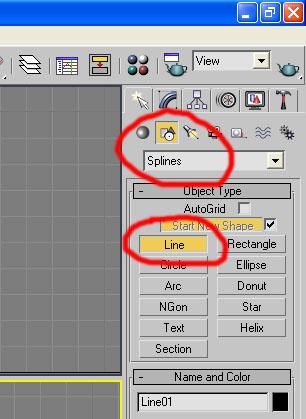

Από το panel Create (δεξιά) επιλέγουμε Shapes και κατόπιν Splines, και φτιάχνουμε ένα Rectangle με μήκος όσο το μήκος του καπακιού μας και πλάτος όσο το μισο του πλάτους του καπακιού μας (βλ. εικόνα). Αυτό το σχήμα θα χρησιμεύσει ως οδηγός.

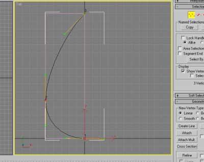

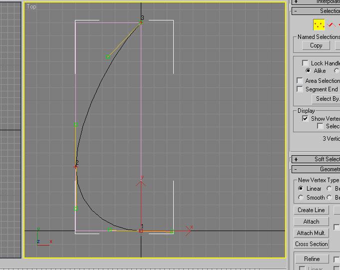

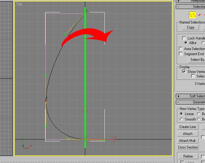

Πάντα στο Top viewport, και πάλι στο panel Create-->Shapes-->Splines, επιλέγουμε να φτιάξουμε ένα Line (βλ. Εικόνα)
Με οδηγό το rectangle που φτιάξαμε πριν, φτιάχνουμε το μισο περίγραμμα του καπακιού. Θα χρειαστούν 3 Bezier-vertices. Όπως φαινεται και στην εικόνα κάτω, τα handles των σημείων 1 και 2 πρέπει να εφάπτονται στις ακμές του rectangle.
Μπορούμε τώρα να σβήσουμε το rectangle (δεν χρειάζεται άλλο).

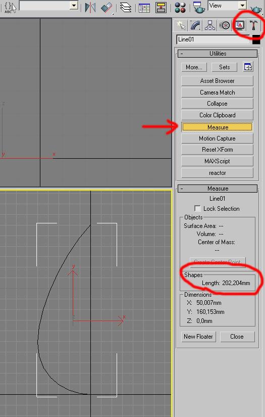

Είναι τώρα μια καλή στιγμή να μετρήσουμε το μήκος της δούγιας.
Επιλέγουμε το σχήμα που φτιάξαμε (Line01) και από το panel Utilities επιλέγουμε Measure. Στο πεδίο Length φαίνεται το μήκος της δούγιας (βλ. εικόνα). Το σημειώνουμε! Είναι σημαντικό.

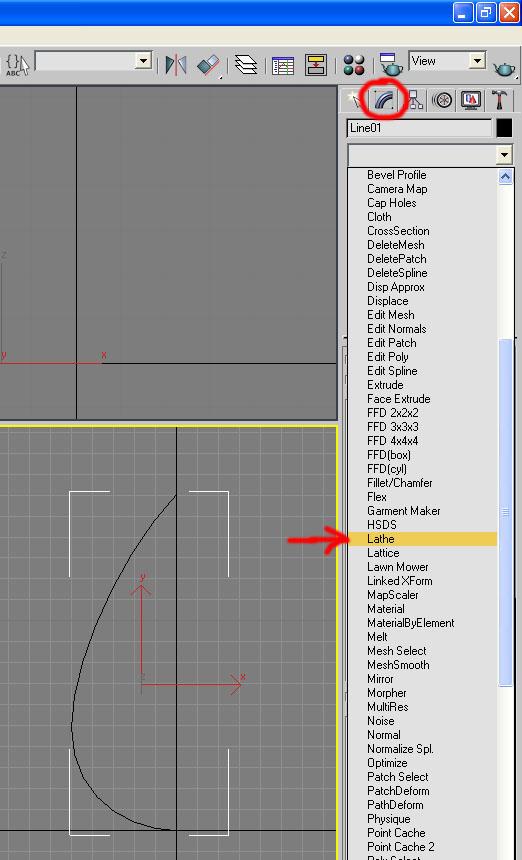

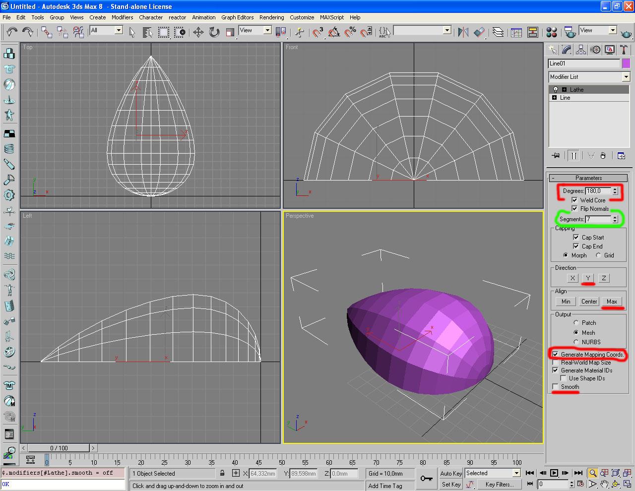

Με το σχήμα (Line01) πάντα επιλεγμένο, προσθέτουμε έναν Lathe modifier (από το panel Modify - βλ. εικόνα)
Θέτουμε τις παραμέτρους του Latheόπως στην εικόνα που ακολουθεί. Στο Segments βάζουμε όσες δούγιες θέλουμε να έχει. Το πεδιό Flip Normals μπορεί να πρέπει να τσεκαριστεί, μπορεί και όχι (δεν είναι στάνταρ). Αν το αποτέλεσμα δεν είναι αυτό που φαίνεται κάτω, τότε πατάμε Direction-->Y και Align-->Max (και δοκιμάζουμε το Flip Normals)

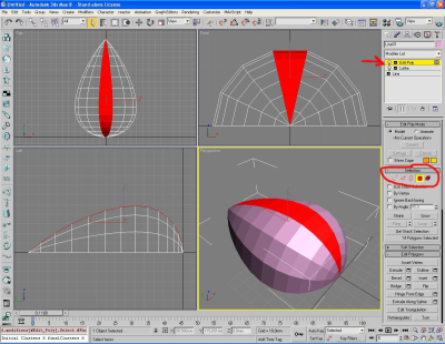

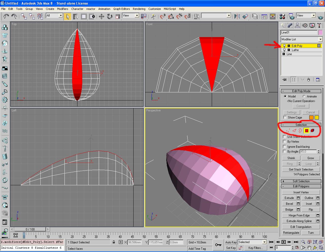

Στη συνέχεια προσθέτουμε έναν modifier Edit Poly (πάλι από το panel Modify). Κατόπιν στο Selection rollout (του Edit Poly) επιλέγουμε Polygon (βλ. εικόνα) και με το ποντίκι μας (στα viewports) επιλέγουμε τα πολύγωνα που αποτελούν την κεντρική δούγια (τη δουγομάνα). Τα επιλεγμένα πολύγων φαίνονται κόκκινα στην εικόνα.

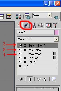

Με το σχήμα Line01 πάντα επιλεγμένο (και επιλεγμένα όλα τα faces πλην της δουγομάνας) προσθέτουμε 3 ακόμα modifiers (από το panel Modify) με την παρακάτω σειρά (ακολουθεί και εικόνα):
  • DeleteMesh (σβήνει όλα τα faces πλην της δουγομάνας)
  • Poly Select (ακυρώνει τις επιλογές των faces)
  • Unwrap UVW (θα χρειαστεί σε λίγο)

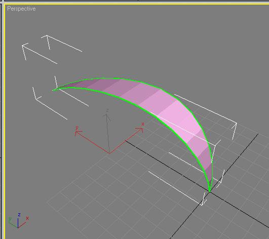

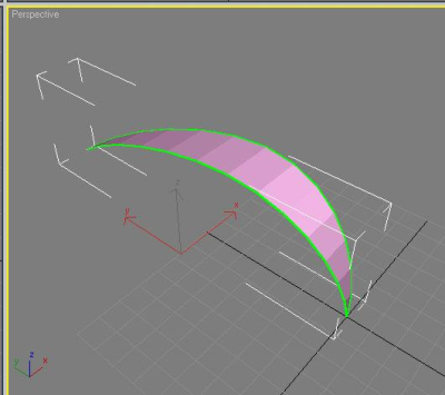

Το αποτέλεσμα (στο Perspective viewport) θα πρέπει να είναι κάτι σαν το παρκάτω

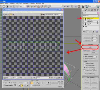

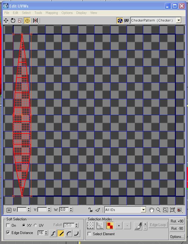

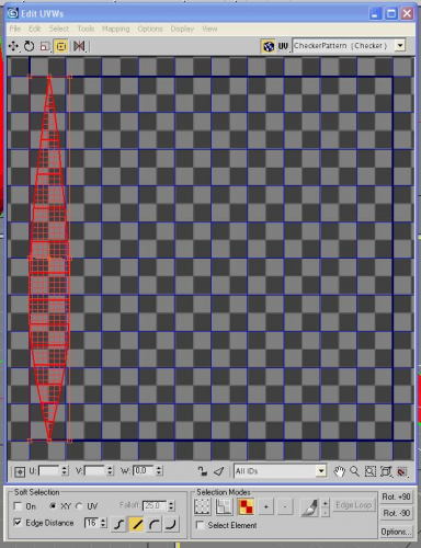

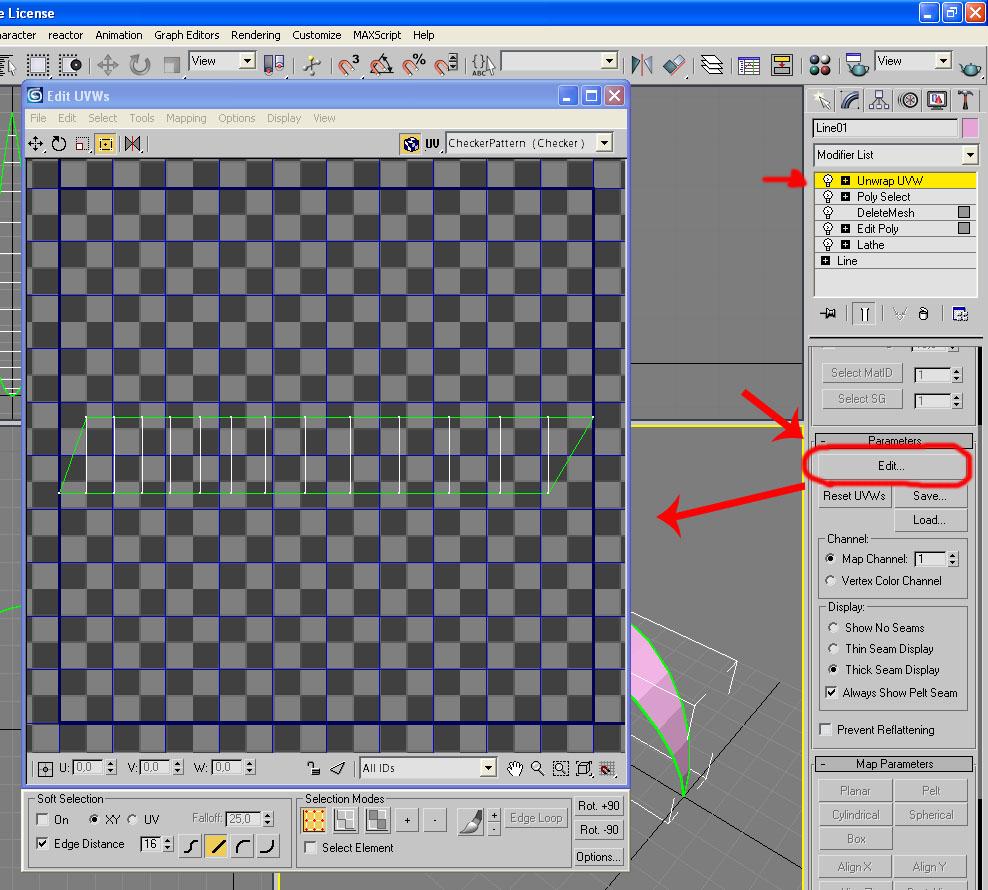

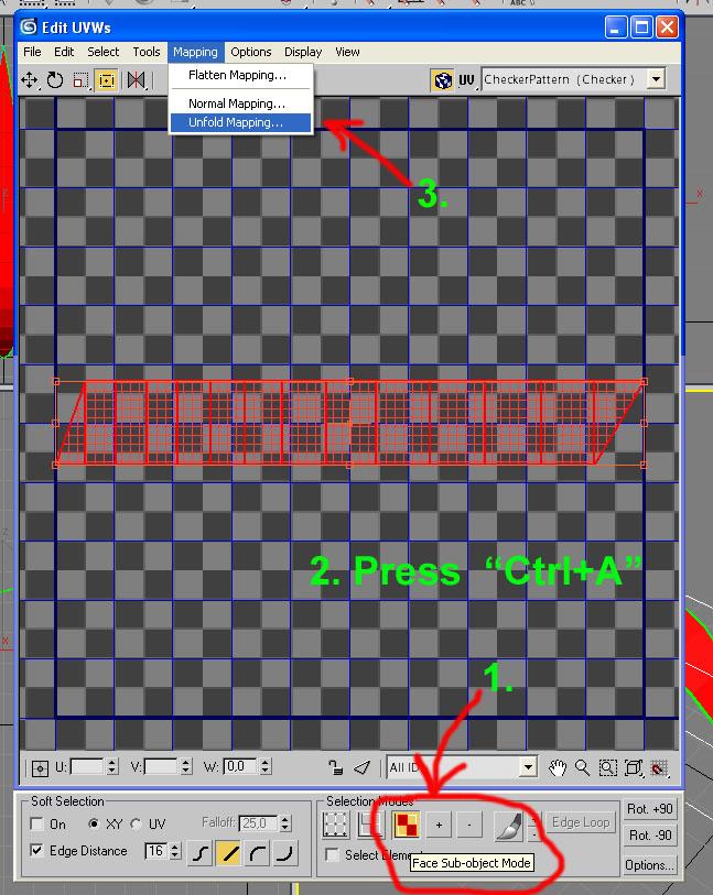

Κατόπιν επιλέγουμε τον Unwrap UVW modifier και από το Parameters rolout πατάμε Edit. Αυτό θα μας ανοίξει το παράθυρο Edit UVWs (βλ. εικόνα) στο οποίο θα δουλεψουμε από εδώ και στο εξής.
Προσοχή τώρα. Είμαστε πάντα στο παράθυρο Edit UVWs. Στο πεδίο Selection Modes κάτω δεξιά, πατάμε το κουμπάκι Face Sub-object mode (μοιάζει με σκακιέρα). Κατόπιν πατάμε Ctrl+A (στο πληκτρολόγιο) για να επιλεχθούν όλα τα faces. Τέλος στο μενού πατάμε Mapping-->Unfold Mapping... Στο παραθυράκι που θα βγει επιλέγουμε "Walk to closest face" και "Normalize Clusters" και πατάμε ΟΚ.
Το αποτέλεσμα φαίνεται στην ακόλουθη εικόνα

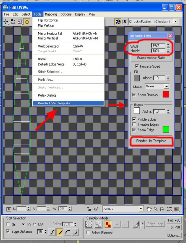

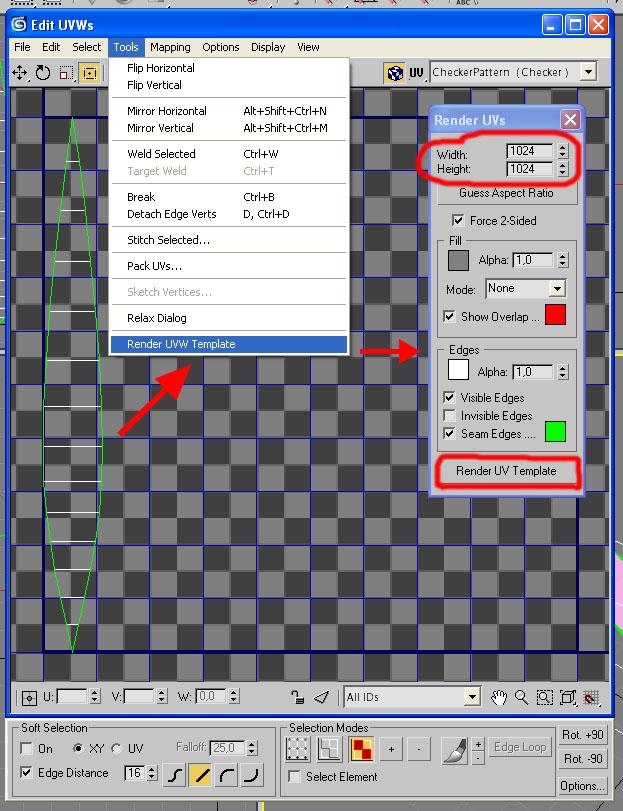

Στη συνέχεια, απιλέγουμε από το μενού Tools-->Render UVW Template. Στο παραθυράκι που ανοίγει βάζουμε στο width και height δύο ίδια νούμερα (θα είναι η ανάλυση της εικόνας που θα βγει). Πατάμε Render UVW Template.
Θα ανοίξει ένα νέο παραθυράκι, με την εικόνα της δούγιας. Την σώζουμε στον δίσκο μας. Η εικόνα θα είναι όπως η παρακάτω:
Αυτήν την εικόνα μπορούμε να την εκτυπώσουμε και να την χρησιμοποιήσουμε σαν οδηγό για να κόψουμε τις δούγιες. Το πρόβλημα εδώ είναι ότι πρέπει να τυπωθεί στη σωστή κλίμακα. Σε αυτό θα μας βοηθήσει το μήκος δούγιας που υπολογίσαμε στην αρχή του tutorial (στο μέρος 1ον). Η αλλάγη κλίμακας μπορεί να γίνει είτε με το χέρι (με κανόνα, διαβήτη και χαρτί μιλιμετρέ) είτε σε κάποιο σχεδιαστικό πρόγραμμα vector (όπως πχ Corel Draw ή Adobe Illustrator).
