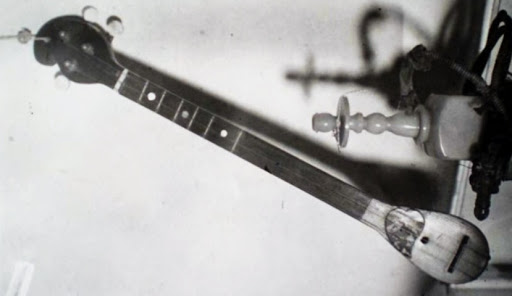

Γεια σας παιδιά θα ήθελα να ρωτήσω αν μπορούσα να κάνω ένα μπαγλαμά 36 κλίμακας και να έχει λίγα τάστα ως το τέλος της ταστιέρας δηλαδή να φτάνουν μέχρι την το τέλος της ταστιέρας τα τάστα.Αυτό θέλω να το κάνω για να παίζω πιο εύκολα αφού οι αποστάσεις των ταστών θα είναι μεγάλες αφού τα λίγα τάστα θα φτάσουν μέχρι το έπακρο της ταστιέρας γίνεται να το κάνω αυτο; Να ξεκινούν τα τάστα κανονικά καταλαμβάνοντας όμως όλη την ταστιέρα;;
Απ: Τοποθέτηση τάστων
« Απάντηση #11 στις: Απριλίου 12, 2020, 06:46:37 πμ »
αν καταλαβα καλα θελεις να υπαρχουν τα ταστα σε ολο το μηκος αλλα αυτα να ειναι λιγοτερα σε αριθμο.
γινεται αλλα θα σου λειπουν νοτες. κατσε να πουνε κ οι πιο εμπειροι...
« Απάντηση #12 στις: Απριλίου 12, 2020, 09:47:13 πμ »
Λογικα θελει απο κοκκαλο σε καβαλαρη 12 ταστα με ολες τις νοτες. Μια οχταβα.
Θελει τα πανω 12 ταστα (μεγαλες αποστασεις) μπουζουκιου σε μπαγλαμα
Δεν γινεται αυτο. Οι θεσεις των ταστων βγαινουν αναλογα την κλιμακα του οργανου.
« Απάντηση #13 στις: Απριλίου 12, 2020, 12:45:20 μμ »
αν προκειτε να παιζεις με αλλους κουρτισμενους Ευρωπαικα  θα υπαρχει προβλημα
Αν ομως παιζεις μονος σου μπορεις να κανεις οτι θες.....με περιορισμενο ρεπερτοριο ομως
