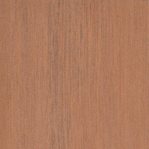

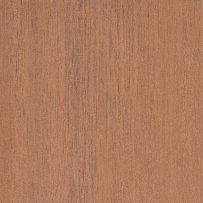

ABURA BAHIA Αμπούρα
« στις: Απριλίου 16, 2013, 03:52:00 μμ »
κοκκινωπό μαλακό ξύλο ,υπάρχει στα Χανιά, για παρόμοιες χρήσεις με το φλαμούρι( basswood) αν και ποιο ακριβό.Αν και υπάρχουν αναφορές για χρήση σε παραδοσιακά όργανα δεν βρήκα φωτογραφίες.
