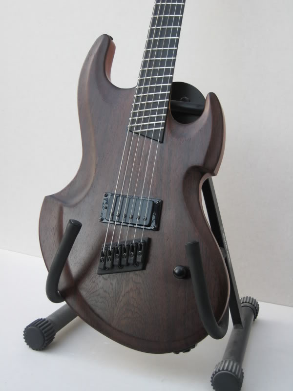

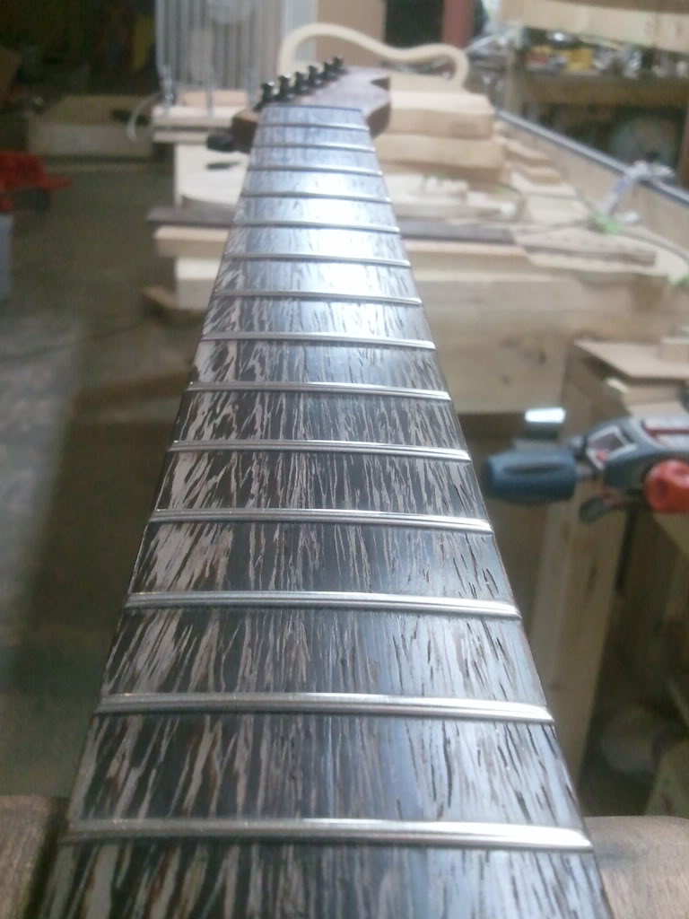

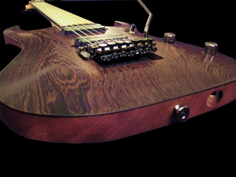

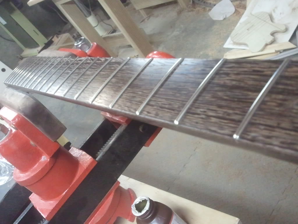

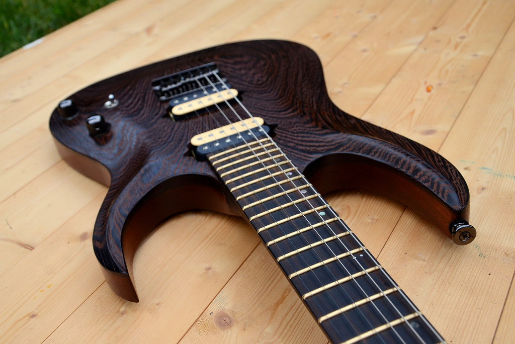

Τι ξέρουμε για το βέγκε; τιμή; Από ότι διάβασα χρησιμοποιείται πολύ σε πατώματα ,στην κατεργασία χρειάζονται γάντια διότι τα κομματάκια του είναι μυτερά και σαν ταστιέρα σε αίσθηση θυμίζει έβενο .Το βρίσκεις εύκολα στην Ελλάδα; Από τι βλέπω χρησιμοποιείται σαν κόντρα στα παραδοσιακά όργανα .Μερικές φωτογραφίες με καπάκια ηλεκτρικής από βέγκε και ταστιέρες.

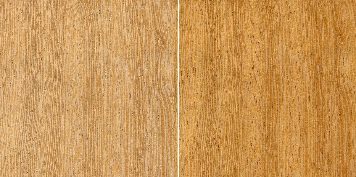

Είναι διαφορετικό ξύλο καθώς το Wenge είναι το Millettia laurentii ενώ το άσπρο βένγκε oνομάζεται Lati και είναι το Amphimas pterocarpoides.
Όπως είπαμε τα κοινά ονόματα πολλές φορές εξυπηρετούν καλύτερα και με δεδομένη τη μεγάλη ομοιότητα των νερών πολλοί το λένε και άσπρο βένγκε.
Παρακάτω δυο εικόνες με γυαλισμένο και βερνικωμένο Lati.
