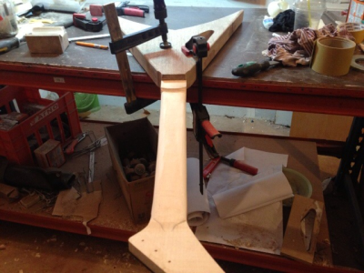

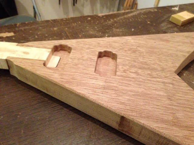

Λοιπόν έσκαψα σήμερα τις θέσεις των μαγνητών αφού είχα κολλήσει το μπράτσο
.Αρχίζει και μοιάζει με κιθάρα σιγά-σιγά ;)
Το σχέδιο μου δίνει 16mm βάθος στο σκάψιμο για τους μαγνήτες αλλά βαζοντας την ταστιέρα χωρίς τάστα στο μπράτσο και βάζοντας έναν χάρακα έρχετε πρόσωπο ο χάρακας με τον μαγνητη.
Δηλαδή η χορδή θα περνάει 5-6mm από τον μαγνήτη.
Πως ακούγεται στους ειδικούς αυτό;
γιατί σε άλλα φόρουμ βλέπω για κάτι βάθη 19mm...

Γιαννη εξαρταται και απο το τι γεφυρα θα βαλεις:
Αν βαλεις ας πουμε μια γεφυρα τυπου tune-o-matic που καθεται πιο ψηλα στο σωμα απο οτι μια τυπου strat, οι χορδες θα εχουν μεγαλυτερη αποσταση απο το σωμα και ετσι δεν θα χρειαστει να σκαψεις παραπανω απο οσο εχεις κανει ηδη.
Με μια γεφυρα τυπου strat και καθολου κλιση στο μανικι (=χορδες πιο κοντα στο σωμα) τα 16mm ισως ειναι λιγο οριακα.
Ουτως ή αλλως οι μαγνητες ρυθμιζονται σε υψος, οποτε μπορεις να δωσεις λιγο αερα παραπανω για να υπαρχει χωρος κατω απο τους μαγνητες για τα καλωδια.

Γιάννη γέφυρα θα χρησιμοποιήσω tremolo floyd rose και το μανίκι μου έχει μια κλίση 3 μοίρες περίπου.
Οπότε λές να το κατεβάσω στα 19mm ή και πιο πολύ;

Γιάννη σκάψε -σκάψε μη το φοβάσαι δηλ. προτιμάς να τη βαψεις και να δείς οτι χρειάζεται  κι άλλο σκάψιμο?
Αφού έχεις πολλά περιθώρια σκάψτο 20-25 χιλ.  τσιγκουνιές θα κάνουμε?
Ελα πω δω να σε φιλέψω για τιποτα δοκιμές ;D
+1000
Και εγω σαν βαση εχω τα 20mm, αν και οπως ο Γιαννης βλεπω στα σχεδια συνηθως λιγοτερο απο αυτο.

σκαψε για να εισαι σιγουρος...20 ειναι καλα, αλλα εξαρταται και απο το τι μαγνητες θα βαλεις...να ξερεις οτι θελεις αποσταση μαγνητη-χορδης για να εχεις σωστη ταλαντωση/περιστροφη χορδης, αρα και σωστο τονο...

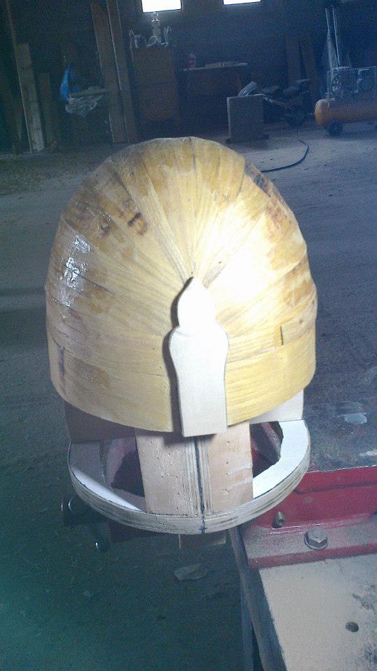

ΕΓΩ ΕΦΤΙΑΞΑ ΤΗΝ ΚΟΛΑΝΤΖΑ ΧΘΕΣ. ΜΟΙΑΖΕΙ ΜΕ ΜΙΝΑΡΕ ΕΤΣΙ ΤΟ ΗΘΕΛΑ, ΚΙ ΕΤΣΙ ΘΑ ΓΙΝΕΙ ΚΑΙ ΤΟ ΚΑΡΑΟΛΟ

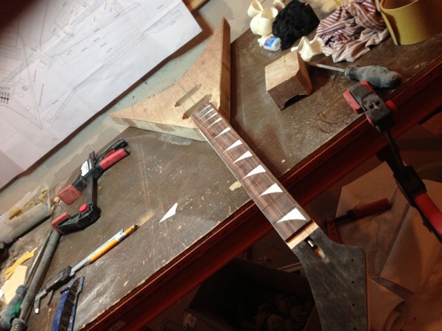

Κολλήθηκε ταστιέρα και διαμορφώθηκαν τα χοντρά χοντρά στο μπράτσο
