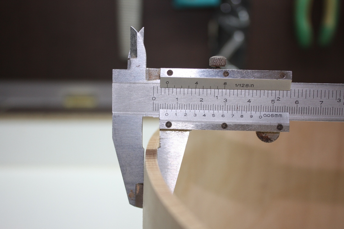

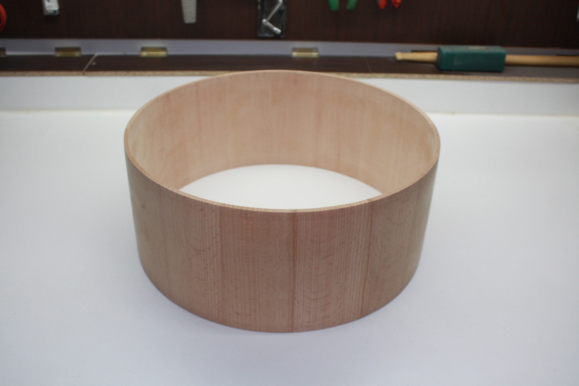

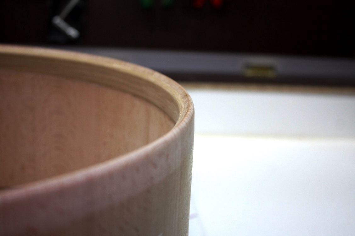

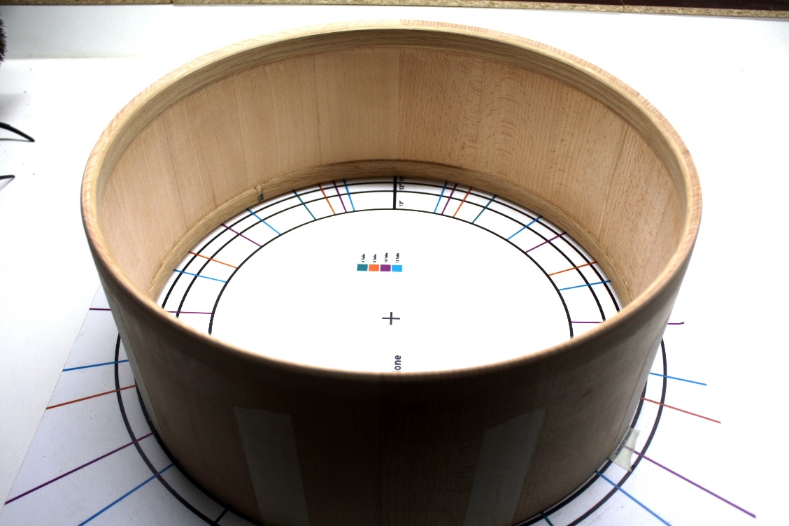

Ταμπουρο απο οξυα 14 x 6"
Παχος κοθρου 5-6 χιλιοστα. Ενα απο τα πιο λεπτα τυμπανα που εχω φτιαξει.
Σημερα επισης κολησα και το ενα "reinforcement-ring"

Κώστα, αν και η οξυά είναι το ξύλο που προτιμάω να δουλεύω περισσότερο και το τύμπανο είναι πολύ καλοδουλεμένο όπως και τα υπόλοιπα, η εμφάνισή της σε σχέση με τα άλλα αριστουργήματα που έφτιαξες υστερεί.
Τελικώς, πρέπει να το παραδεχτώ ότι είναι ένα ξύλο για μαζική παραγωγή επίπλων και όχι για τέτοια πράγματα.

« Απάντηση #78 στις: Οκτωβρίου 16, 2013, 11:44:57 μμ »

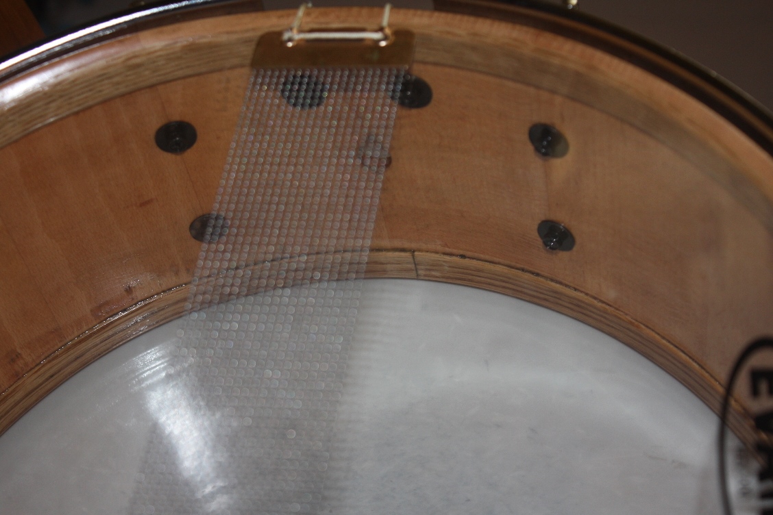

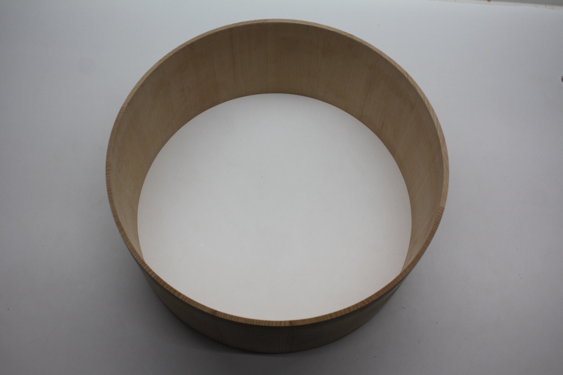

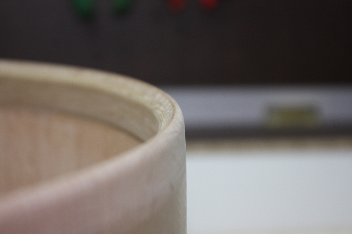

Ναι... απο ομορφια δεν λεει και πολλα η οξυα αλλα θεωρειτε απο τα πολυ καλα ξυλα για τυμπανα και σημερα που του εβαλα τα σιδερα και το δοκιμασα η φημη επιβεβαιωθηκε.... Πραγματικο ευρος κουρδισματος. Ζεστο, ξερο και δυνατο...  Επισης ειναι  η πρωτη φορα που δοκιμαζω vintage bearing edges (οι κοψιες, εκει που πατανε οι μεμβρανες) και ετσι αποκτησα μια επιπλεον εμπειρια ως προς την επιροη τους στον ηχο.
Μερικες φωτο ακομη απο το τελικο σταδιο πριν τρυπηθει. Προσεξτε τα reinforcement rings (2,5mm) που στο συγκεκριμενο τυμπανο, λογω του τοσο λεπτου κοθρου ειναι απαραιτητα και το ενισχυουν σημαντικα. Και τις vintage bearing edges, στρογγυλο απο εξω, 45 μοιρες απο μεσα.
Keep on drumming.

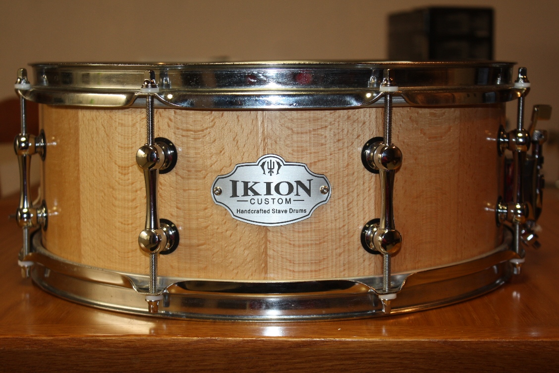

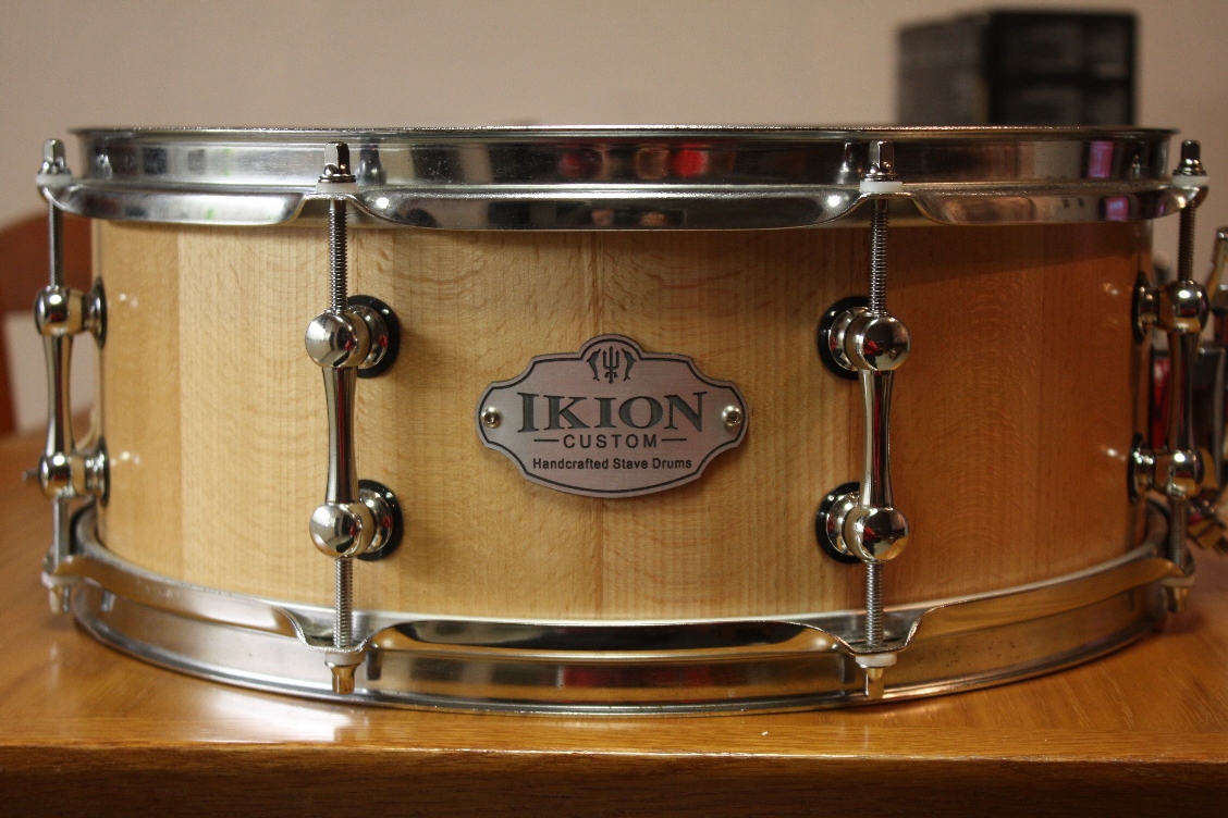

Μερικες φωτο απο το ταμπουρο τελειωμενο με το logo μου πανω.
Εχει εξαιρετικο ηχο σε χαμηλα και ψηλα κουρδισματα. Θα ανεβασω και βιντεακι αργοτερα.
Keep on drumming.

« Απάντηση #87 στις: Νοεμβρίου 17, 2013, 09:50:42 μμ »
 Τι φτιαχνουν βρε παιδι μου αυτοι οι ερασιτεχνες!!! ;D ;D ;D
Φοβερη δουλεια!!!

« Απάντηση #89 στις: Νοεμβρίου 17, 2013, 10:11:12 μμ »
παρα μα παρα πολυ ομορφο! και επειδη ειμαι και λιγο ασχετος με τα τυμπανα, αυτο που φαινεται κατω απο την μεμβρανη στην πρωτη φωτο και μοιαζει με δυχτι, τι ειναι?
