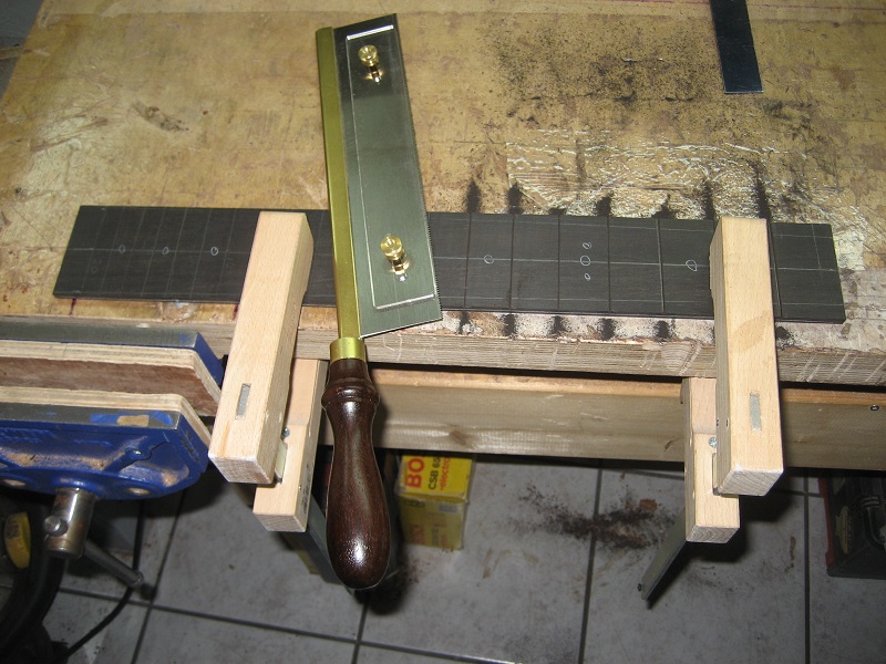

Μετρήθηκαν, λειάνθηκαν και χαράκτηκαν οι ταστιέρες. Το χάραγμα έγινε με τον παραδοσιακό τρόπο "στον αέρα" χωρίς τη χρήση κάποιου βοηθητικού μέσου. Ενώ κατασκεύασα ένα αυτοσχέδιο φαλτσοκούτι για να με βοηθήσει στην καθετότητα της κοψιάς, στην πράξη με δυσκόλευε περισσότερο και έτσι πήγε άδικα ο κόπος.

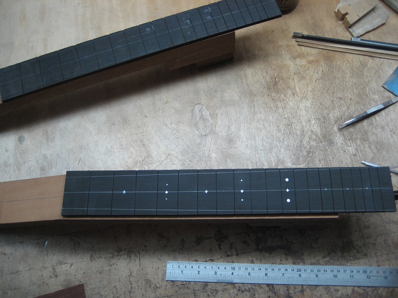

Στη μία από τις δυό ταστιέρες (της δεύτερης κιθάρας που προορίζεται για μένα) μπήκαν και οι οδηγοί (τσαμπουκάδες). Το άνοιγμα των οπών έγινε με dremel. Η διαδιακασία αυτή για μένα είναι πάντοτε χρονοβόρα, γιατί ποτε δεν βάζω απλώς τελείες, αλλά κάθε φορά δοκιμάζω διάφορους συνδυασμούς και προσπαθώ να δώσω κάποια επιπλέον "προσωπικότητα" στις ταστιέρες μου.

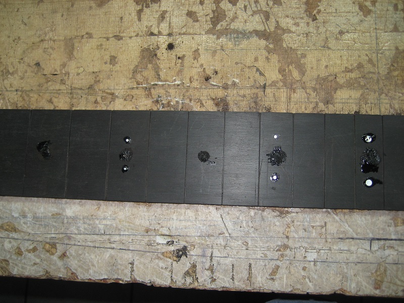

Το στοκάρισμα έγινε με τη γνωστή μέθοδο. Γέμισα τα κενά με σκόνη από έβενο πάνω στον οποίο έσταξα κυανοακρυλική κόλλα.
Ιδού το τελικό αποτέλεσμα.

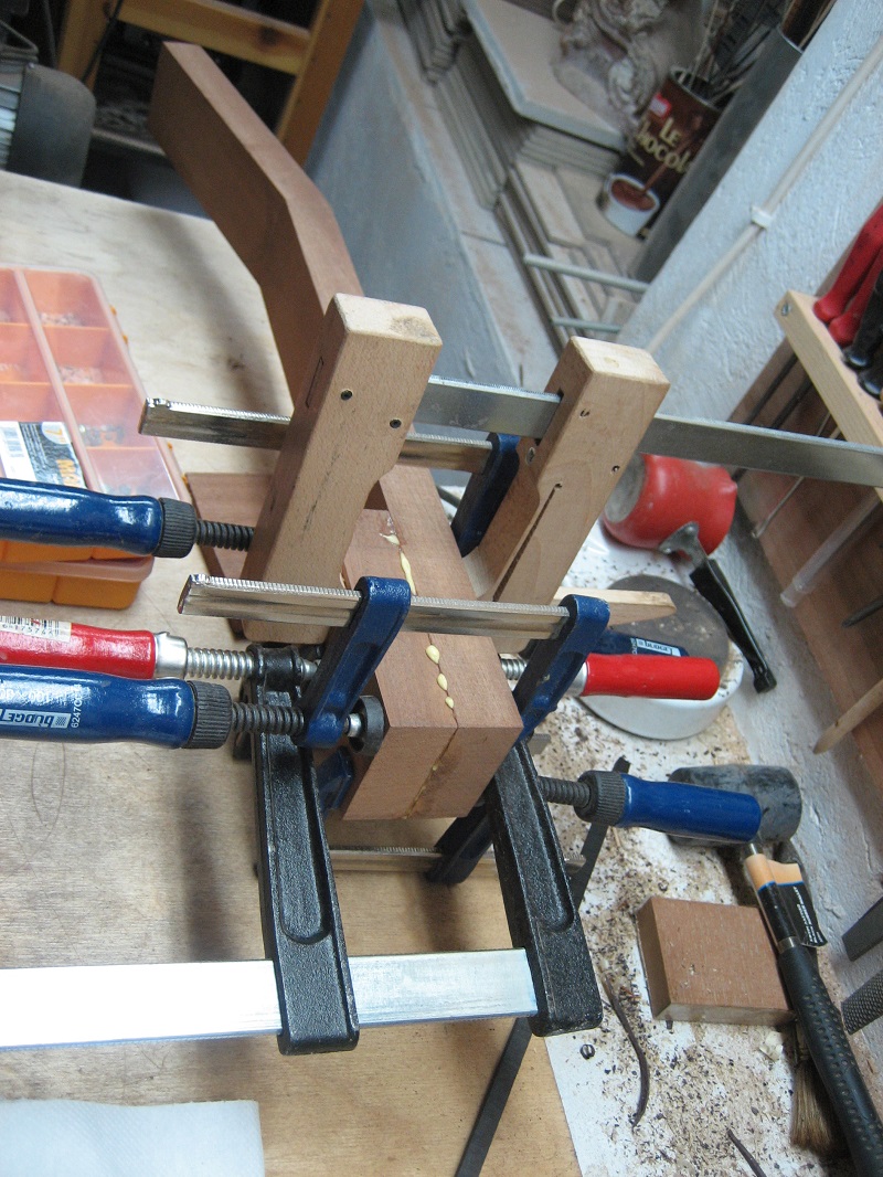

Κόπηκε και κολλήθηκε το δεύτερο μπράτσο και στη συνέχεια μπήκαν τα "τακούνια" και στα δύο μπράτσα.

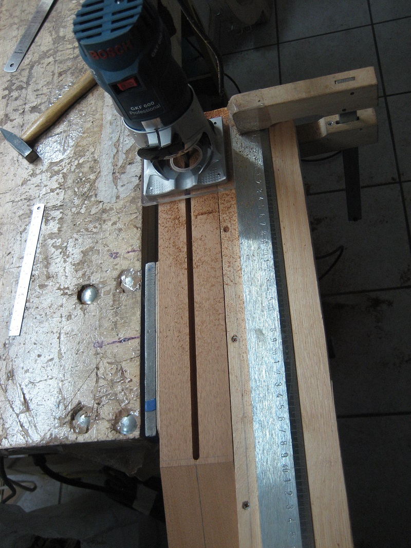

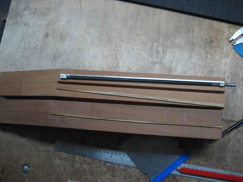

Έγινε το άνοιγμα των καναλιών για τα truss rod. Το φάρδος των truss rod είναι 1/4' . Έκανα πολλά τηλέφωνα σε μαγαζιά για να βρώ αντίστοιχο κοπτικό. Και με έκπληξη διαπίστωσα ότι δεν υπάρχει στην Ελληνική αγορά τέτοιο μέγεθος. Παρήγγειλα ένα από την CMT που θα έλθει μετά το Πάσχα. Επειδή δεν ήθελα να περιμένω τόσο πολύ απόφάσισα και έκοψα το κανάλι με κοπτικό 6 mm το οποίο στη συνέχεια άνοιξα περισσότερο με ένα λεπτό τάκο με γυαλόχαρτο. Η δουλειά έγινε με λίγο παραπάνω ιδρώτα.
Επίσης έκοψα (από άχρηστες ντούγες) και το κάλυμα για το κανάλι των truss rod για προστασία της ταστιέρας και για να μην πέσει κόλλα στα truss rod κατά την κόλληση της ταστιέρας.
