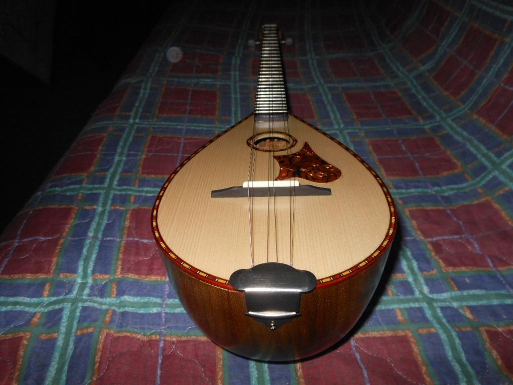

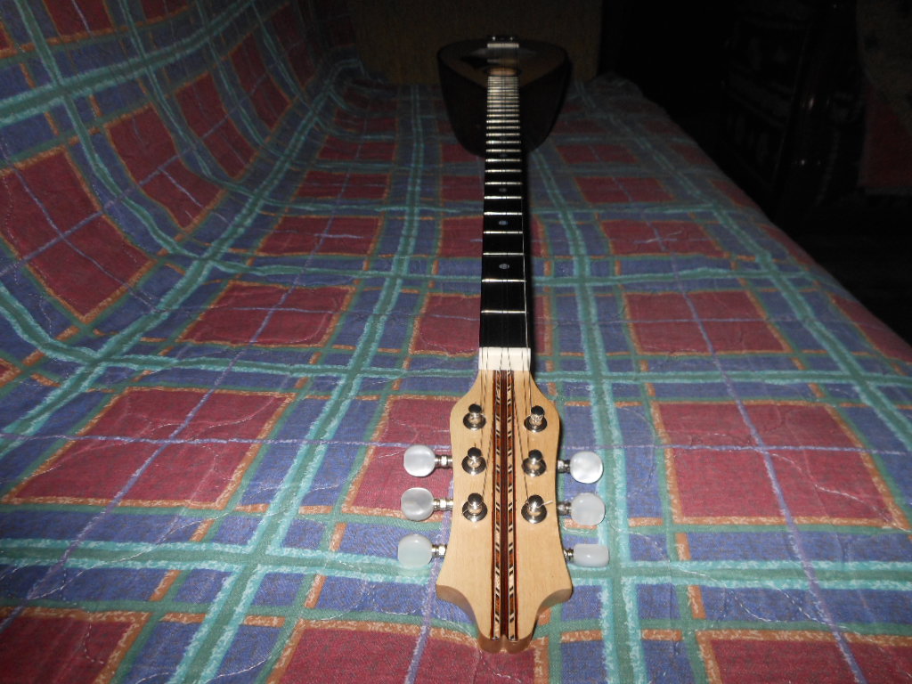

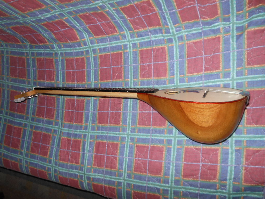

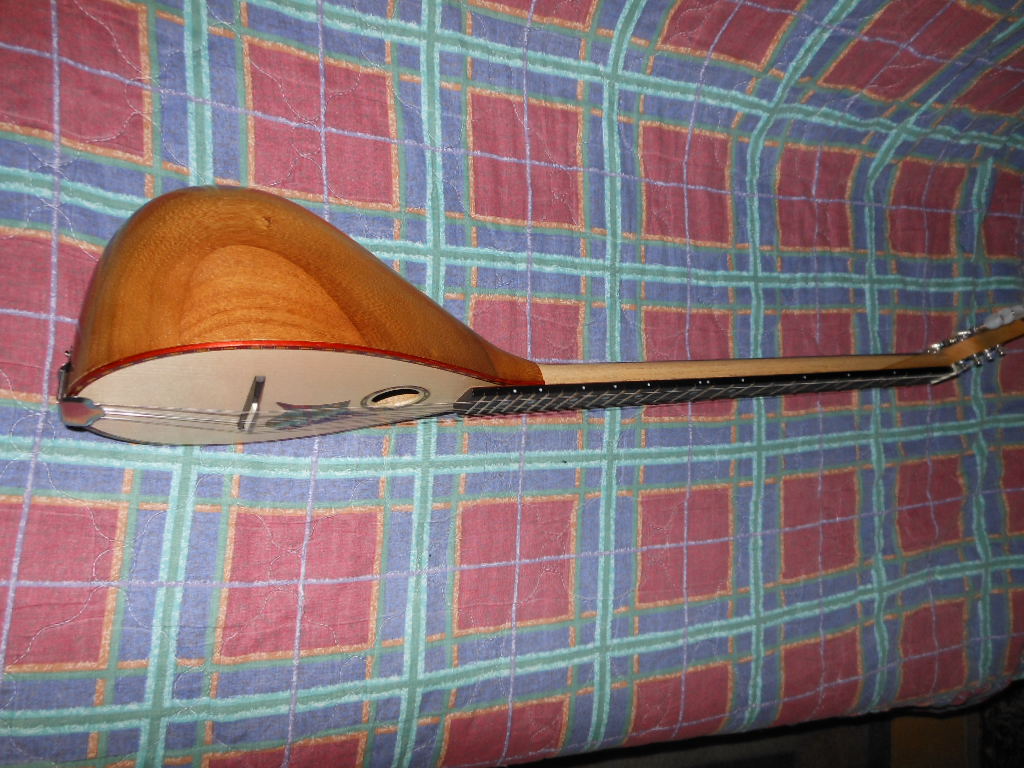

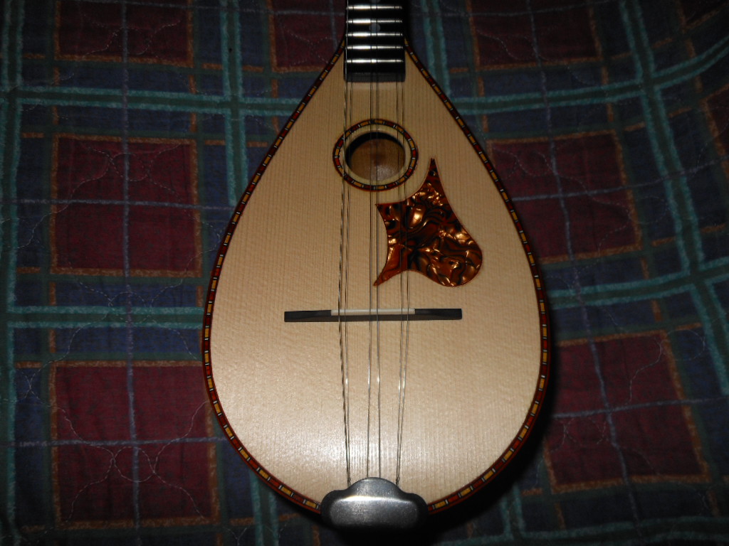

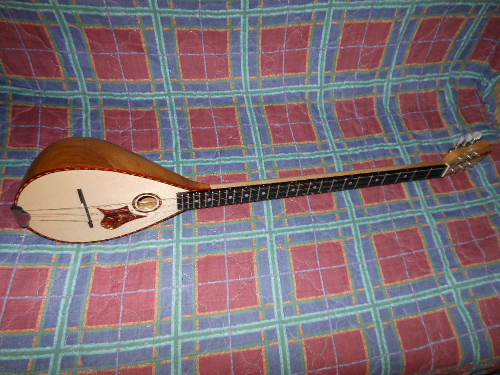

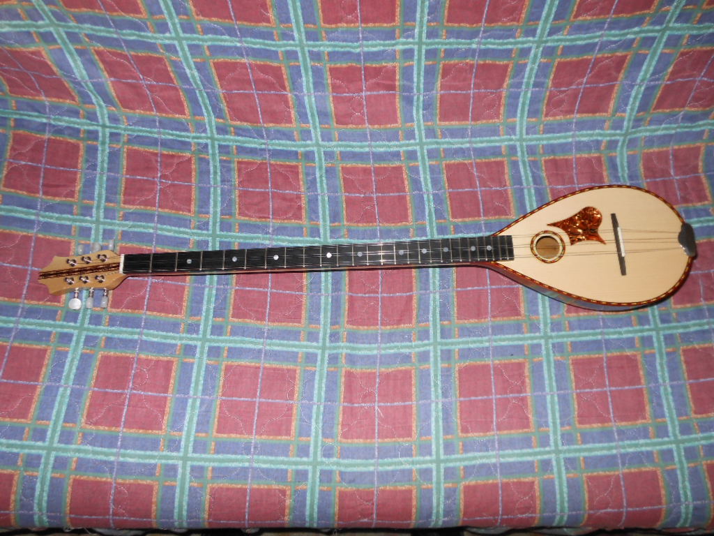

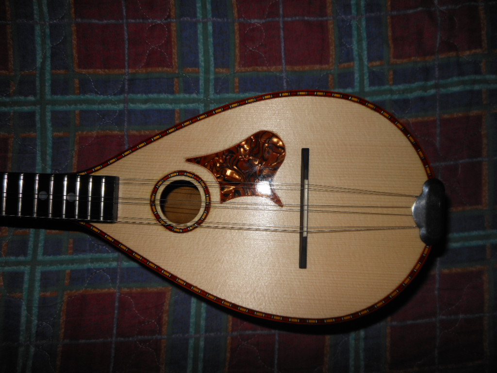

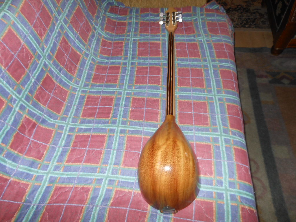

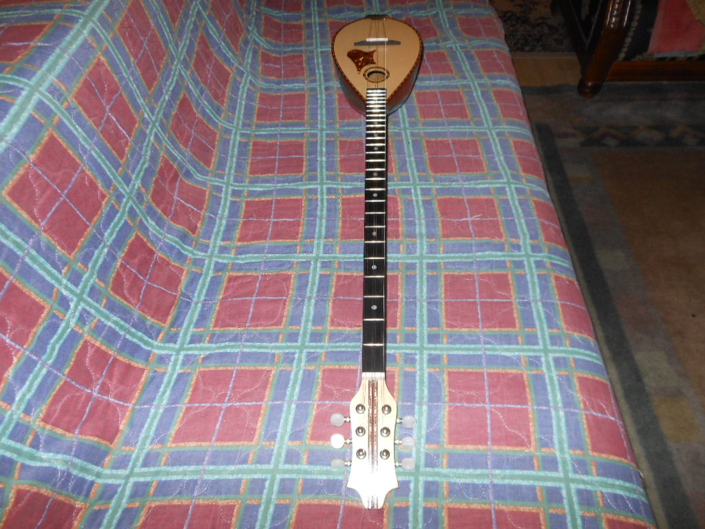

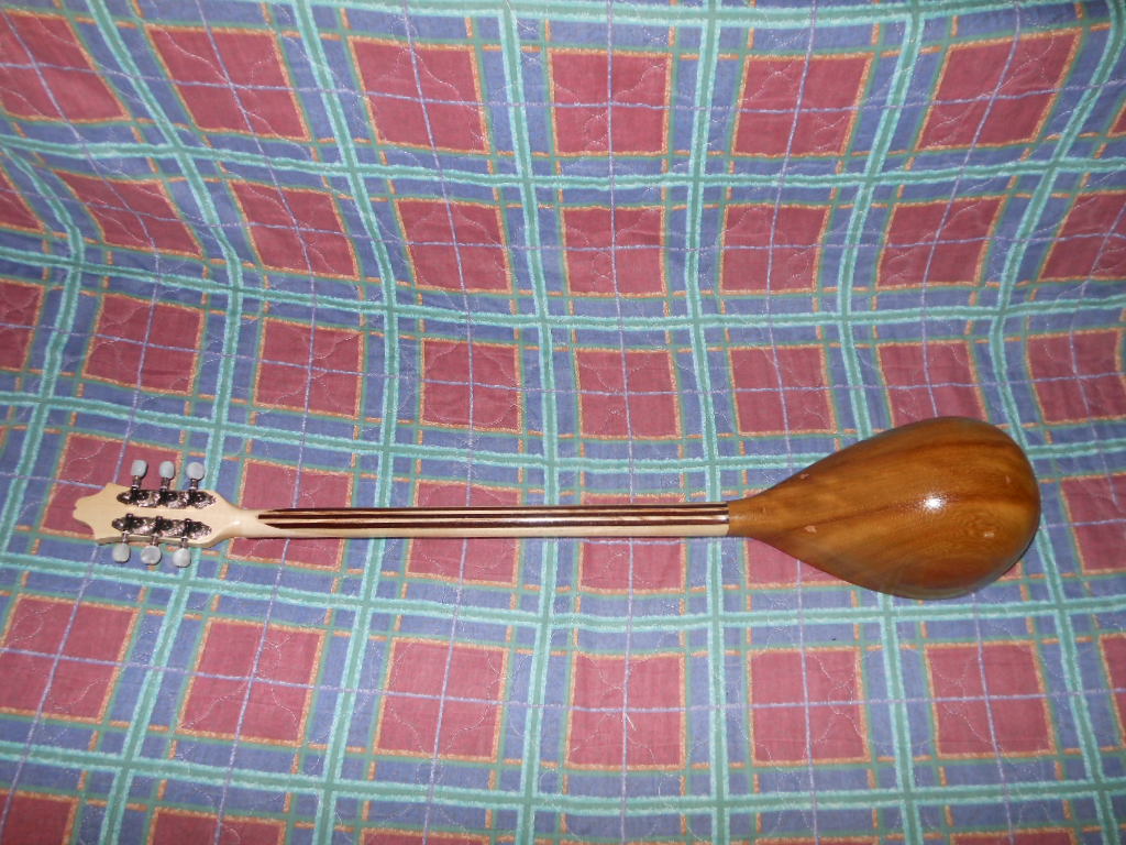

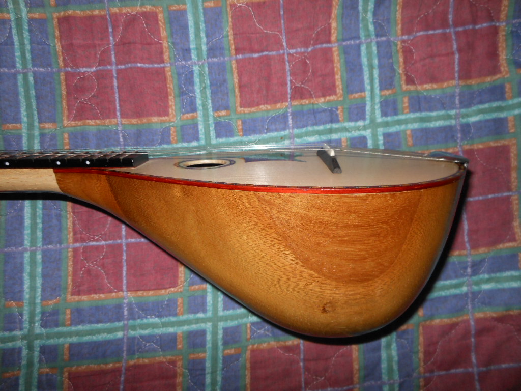

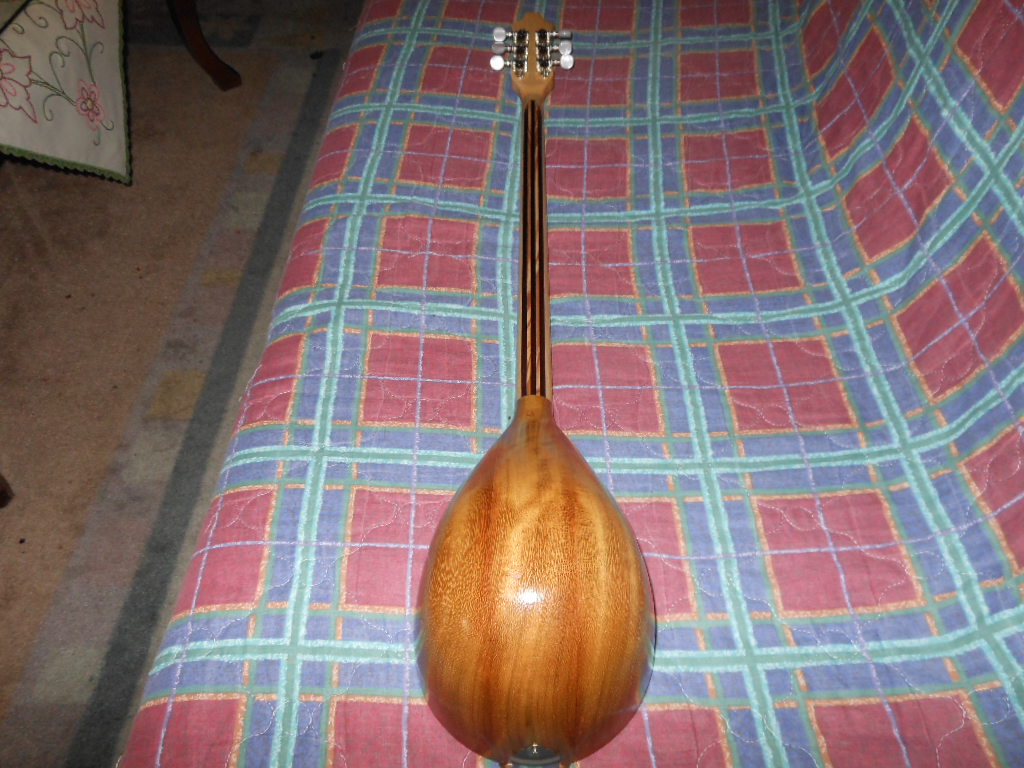

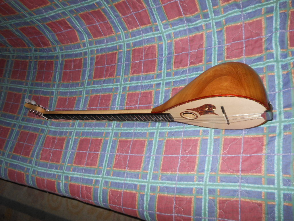

σημερα κουρδισα προχειρα το τζουραδακι και αν εξαιρεσουμε το τασταρισμα που ειναι μπολικο(ειναι λιγο πισω το μπρατσο)το ακουσα και μου αρεσε,αυριο-μεθαυριο θα σημαζεψω τους καβαλαρηδες θα αλλαξω την μουργκανα γιατι ειναι για κλωτσιες και θα το ακουσετε και εσεις.σκαφος νιαγκον-μανικι φλαμουρι παλισανδρος-καραολο φλαμουρι-ταστιερα εβενος-καπακι ελατο-κλιμακα 62.

Ωραίος Αποστόλη,περιποιημένο όργανο
Απ: σκαφτος τζουρας
« Απάντηση #3 στις: Μαρτίου 01, 2013, 06:00:14 μμ »
Συγχαρητήρια Απόστολε,καλόπαιχτο και πάντα τέτοια!!!
Απ: σκαφτος τζουρας
« Απάντηση #4 στις: Μαρτίου 01, 2013, 06:56:43 μμ »
κι εμενα μου κανει.................ευγε.ΠΕΡΙΜΕΝΩ Ν ΑΚΟΥΣΩ
Απ: σκαφτος τζουρας
« Απάντηση #5 στις: Μαρτίου 01, 2013, 10:21:41 μμ »

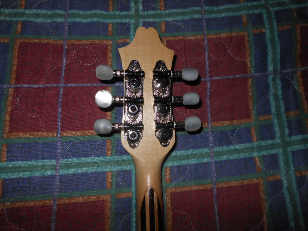

Αποστόλη έγραψες φίλε με το τζουραδάκι σου, σ έβγαλε ασπροπρόσωπο το νιαγκόν, ωραίος ωραίος, δε μου λες, πόσο πήγε το μαλλί για τα κλειδιά; Γιατί βλέπω δεν είναι σα τα φτηνά που παίρνω εγώ, αμα μπορείς πες μου και τη μάρκα ή πως τα ζητάς να το έχω στα υπόψην, η φιγούρα στο καπάκι από τι είναι;
Μπράβο ρε φίλε μ αρέσει.
αποστολης τ
  • Μηνύματα: 501
Απ: σκαφτος τζουρας
« Απάντηση #6 στις: Μαρτίου 02, 2013, 10:29:08 πμ »
ευχαριστω παιδια,χρηστο τα κλειδια ειναι γκροβερ γυρω στα 20 ευρο και η φιγουρα ειναι ασετοπαστα,ολα απο σοφιανο τα πηρα,παρε ενα τηλ στον σοφιανο και πες του να σου στειλει τον καταλογο με υλικα και τιμες.

φιλε αποστόλη μπράβο σου. πάρα πολύ όμορφο.
για πές μας αν θες λίγο για το σκάφος διαστάσεις. και περιμένομε και βίντεο φυσικά για να το ακοουσουμε.

Αποστόλη εγραψες φιλε!!! Συγχαρητηρια!!!
Απ: σκαφτος τζουρας
« Απάντηση #9 στις: Μαρτίου 02, 2013, 07:55:04 μμ »
Αποστόλη φίλε μου,
ο τζουραδάκος σου είναι κόσμημα!! Λιτός και πανέμορφος!!
Απ: σκαφτος τζουρας
« Απάντηση #10 στις: Μαρτίου 02, 2013, 08:17:19 μμ »
Σ ευχαριστώ Αποστόλη, να σαι καλά, τι έγινε ήχο έχουμε ή θα μας κρατήσεις κι άλλο στη δίαιτα; ;)
Απ: σκαφτος τζουρας
« Απάντηση #11 στις: Μαρτίου 02, 2013, 08:37:17 μμ »
Πολύ ωραίος Αποστόλη ! Λιτός & αλήτικος ! Περιμένουμε να δούμε κι άλλα τώρα ,Καλόπαιχτος νάναι,

ευχαριστω πολυ ρε μαγκες,μηκος σκαφους 26,5 πλατος σκαφους 15,5 βαθος σκαφους 11,5 κλιμακα 62 θα ερθει και το βιντεο αλλα περιμενω να ερθει το μανικι γιατι εχει ωραια χροια(κατα την γνωμη μου βεβαια)και ειναι κριμα να τον ακουσετε να τριζει,εβαλα και πολλες κοντρες και δεν παιρνει χαμπαρι,τα νουμερα του σκαφους τα <εκλεψα>απο τον συνφορουμιτη μπλεκο και βλεπωντας εναν τζουρα στο ιντερνετ σχεδιαζα στο χαρτι το σκαφος και γραψε-σβησε αλοιωθηκαν λιγο τα νουμερα και βγηκαν αυτα που εγραψα παραπανω.

εκανα μαλακια....................τα κλειδεια ειναι απο τον μαυρομουστακη.

Αποστολη πες του μανικιου να ερθει γρηγορα μην επεμβουμε εμεις,δεν θα γυρναει οπου θελει,αντε μπας και  τ'ακουσουμε,εχεις κι ωραια πενα.Το οργανο ειναι κουκλι!!!
