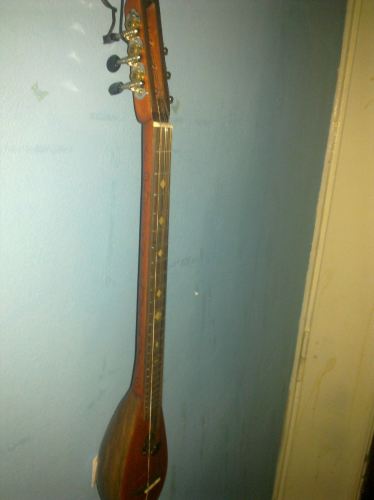

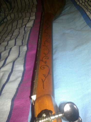

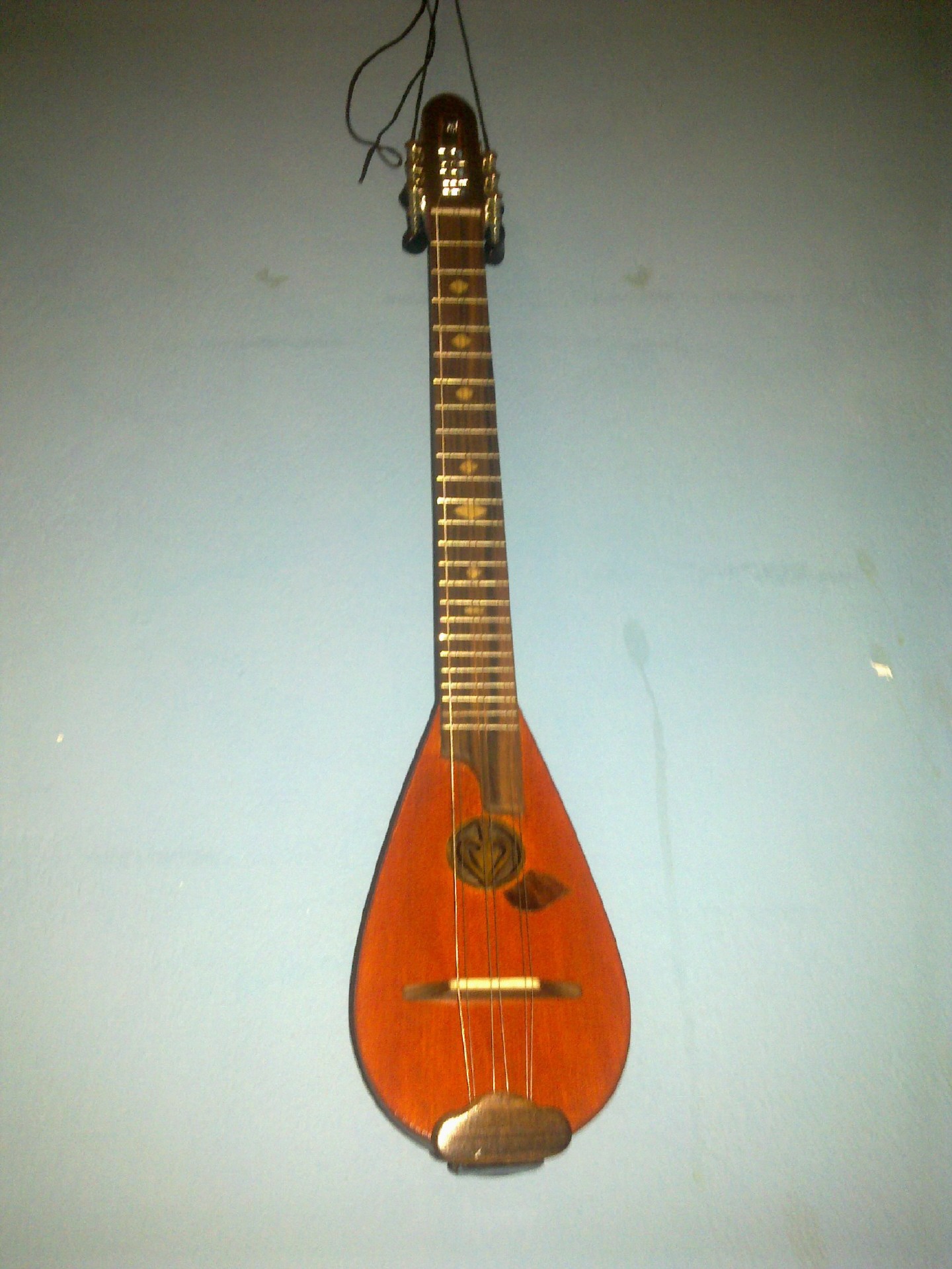

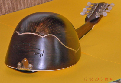

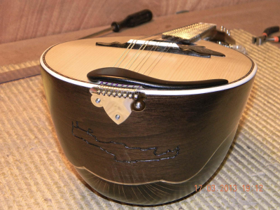

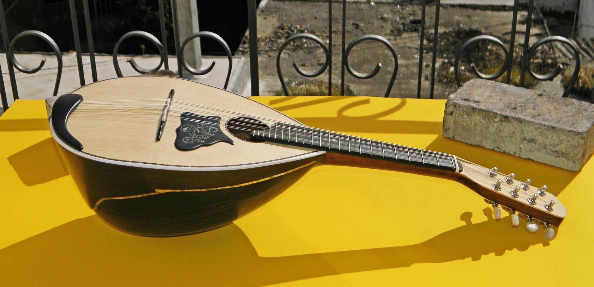

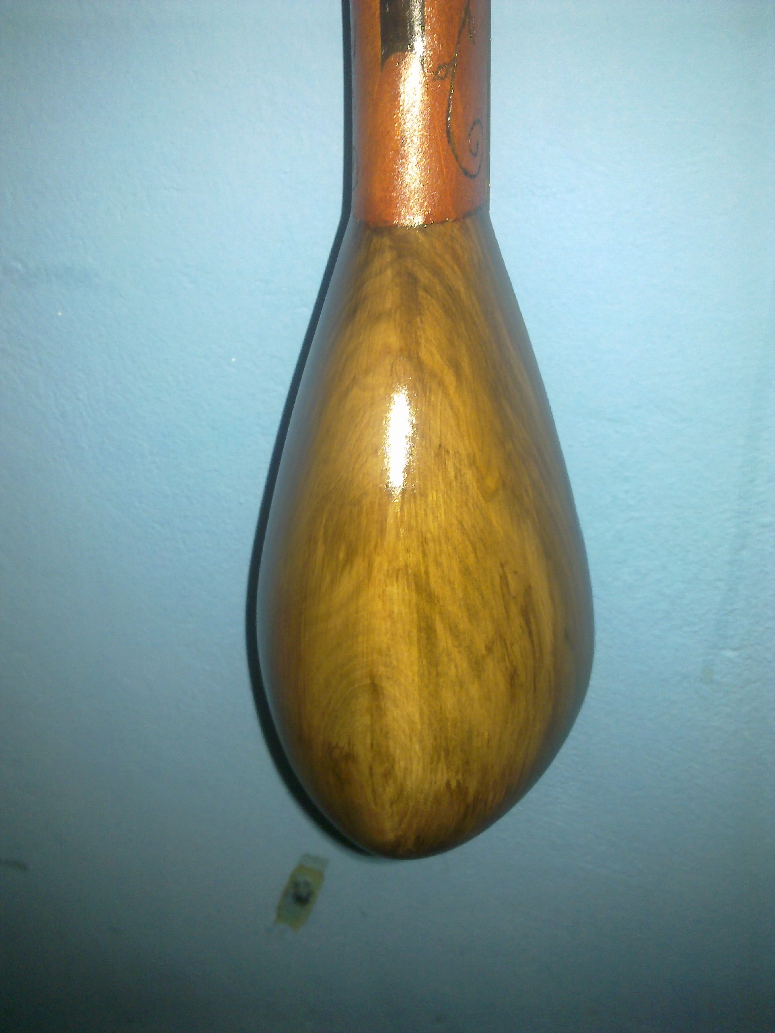

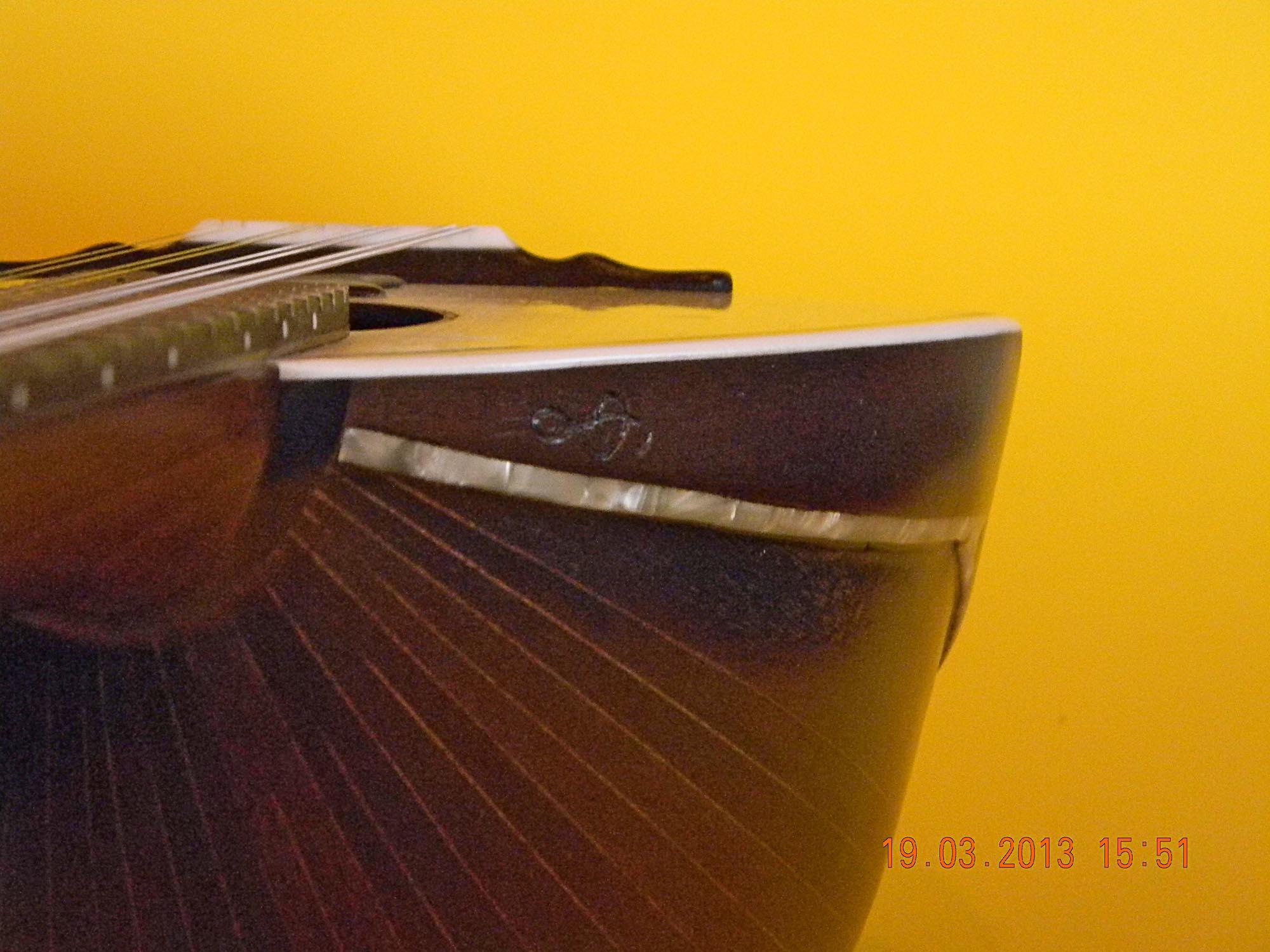

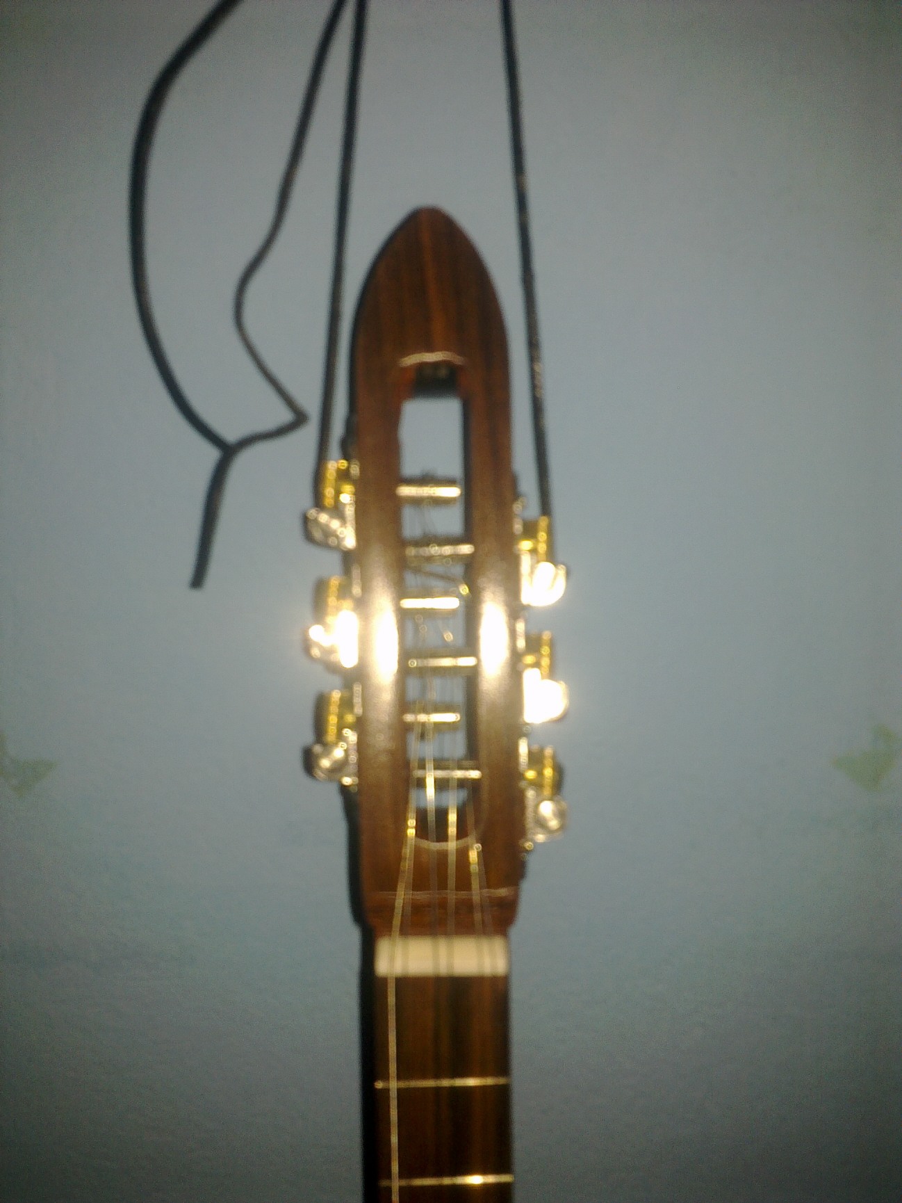

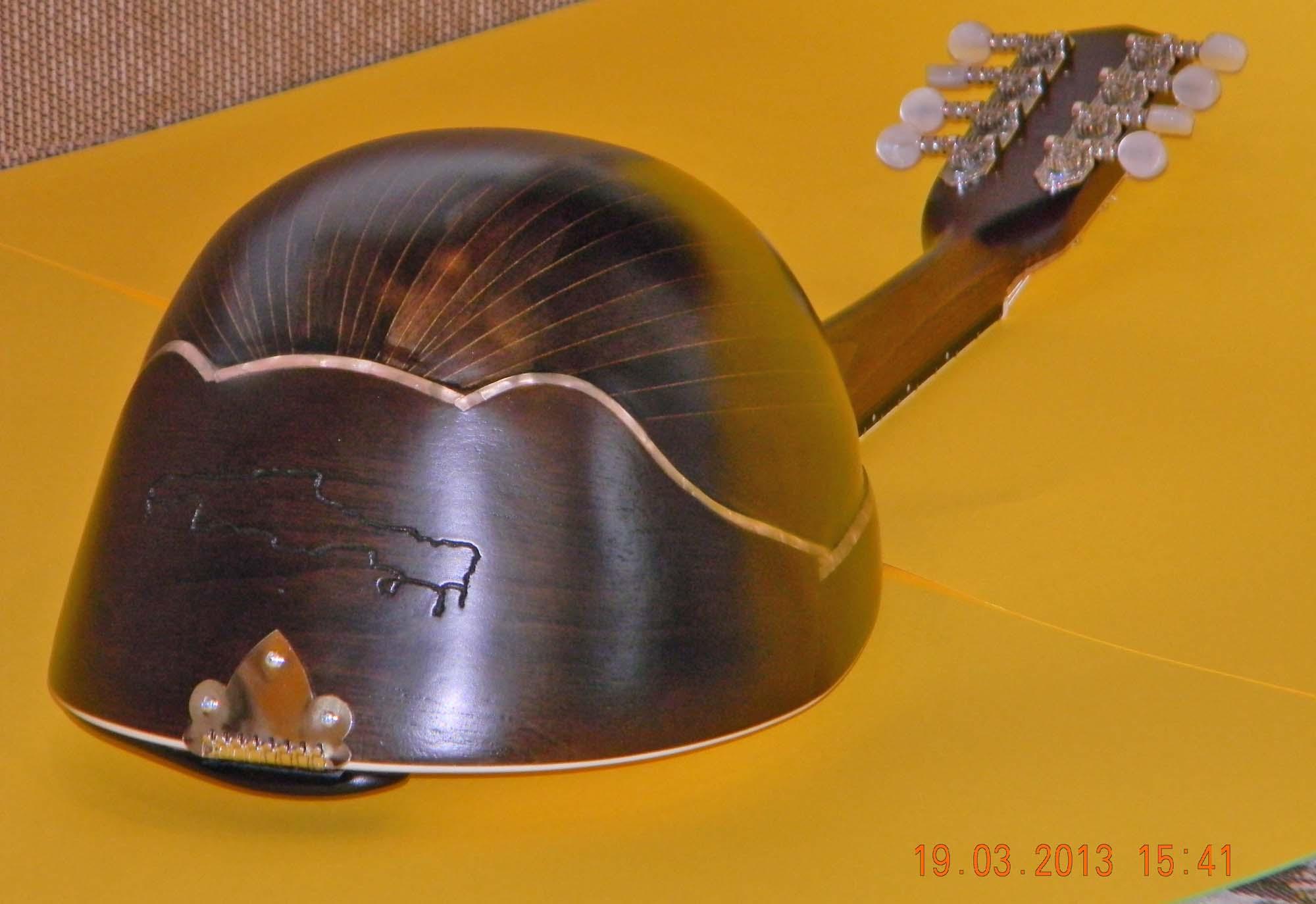

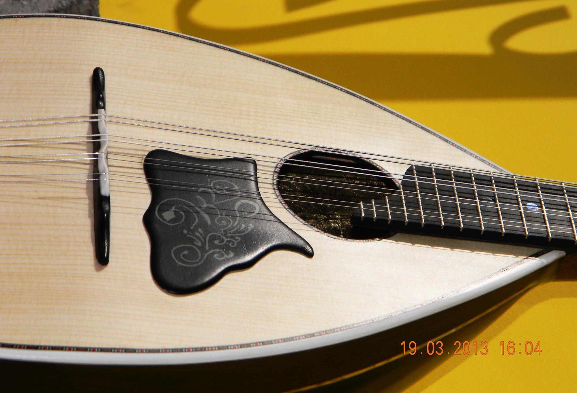

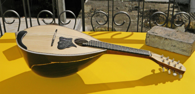

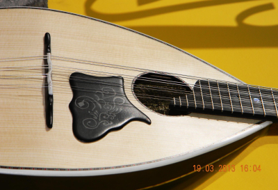

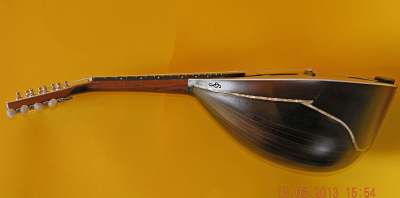

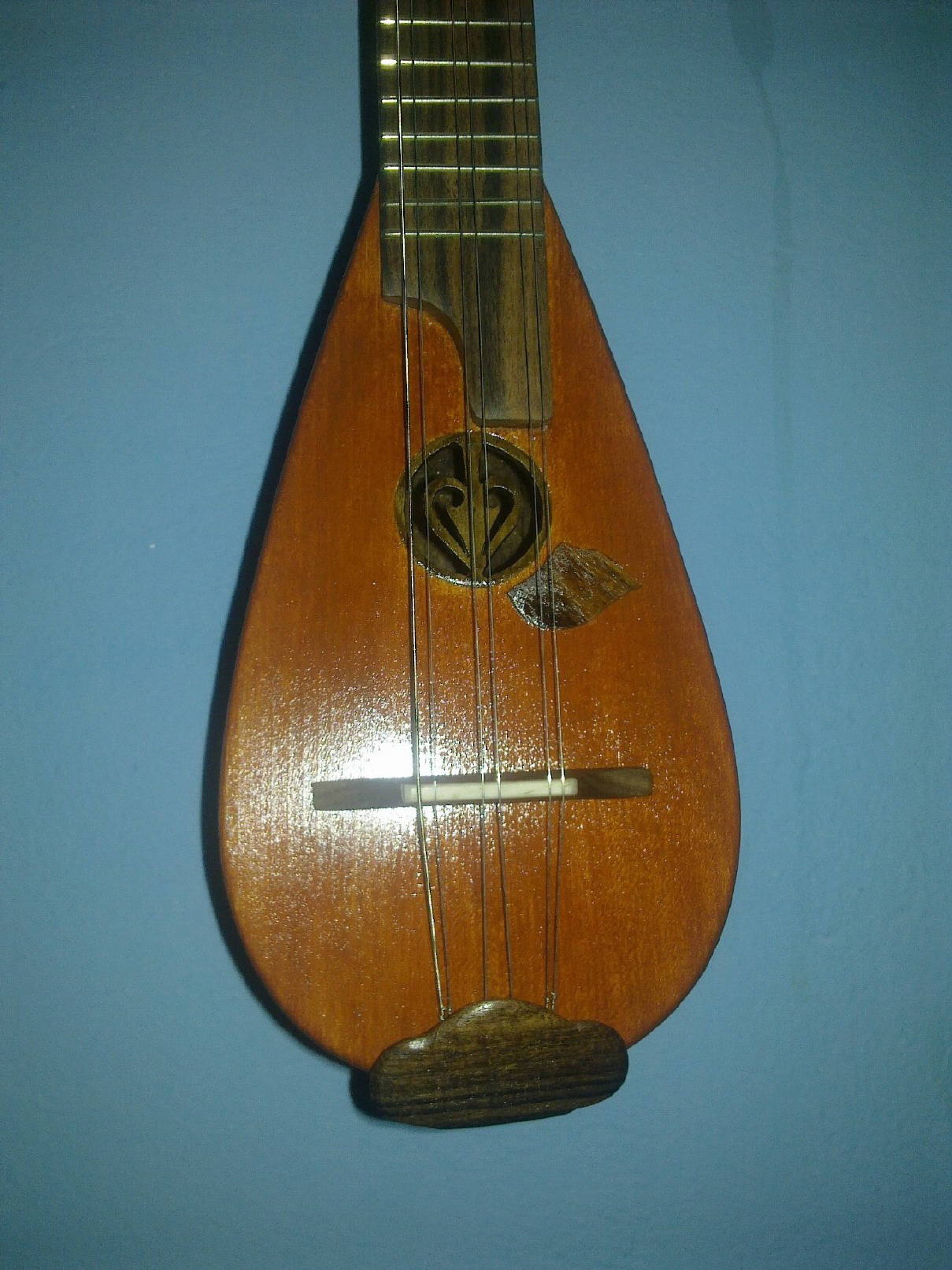

Λοιπόν μετά από τόσο καιρό ήρθε η ώρα να παρουσιάσω το μπαγλαμά που έφτιαχνα, το κακό είναι ότι ακόμα δεν μπορώ να δώσω ήχο γιατί οι χορδές που έχει πάνω είναι για μπουζούκι και δεν μπορώ να κουρδίσω, οπότε περιμένουμε να έρθουν οι κανονικές χορδές και μόλις αρματώσω θα ανεβάσω και ήχο για να μου πείτε γνώμες, τις πέρασα για να δω πως φαίνετε το όργανο τελειωμένο και για να κρατάνε τον καβαλάρη στη θέση του.
Θέλω να ευχαριστήσω όλα τα παιδιά που βοήθησαν με τις συμβουλές και τις πληροφορίες τους αλλά και για την στήριξη μέσω του φόρουμ, μέσω τηλεφώνου και για την υπομονή τους στις ερωτήσεις μου, έτσι πρόλαβα πολλά λάθη που θα έκανα και επίσης πολλά πράγματα τα έκανα καλύτερα απ ότι είχα φανταστεί και όλα αυτά χάρη σ αυτό το ωραίο φιλικό κλίμα της αλληλοβοήθειας μέσα σ αυτό το χώρο, για παράδειγμα σήμερα αν δεν έπαιρνα τηλέφωνο τον Κώστα θα είχαμε δράματα, γιατί σαν άσχετος αρμάτωσα με χορδές για μπουζούκι και ευτυχώς πριν κουρδίσω πήρα τηλέφωνο και γλίτωσα από πατάτα, τουλάχιστον τον άκουσα έστω και ακούρδιστο, τέλος θέλω να ευχαριστήσω τον κύριο Βασίλη Βασιλειάδη(vasvasilis) για τις συμβουλές του αλλά και γιατί εκτός του σκάφους όλα τα υπόλοιπα ξύλινα μέρη του οργάνου είναι από ξύλα που μου είχε στείλει πέρσι.

Πολύ ωραίος kedros27 με αυτό το σχέδιο τα ξύλα και τους σκούρους χρωματισμούς φαίνεται παμπάλεος, μπράβο φίλε μοναδικός, βάλε και ήχο.
Απ: Μπαγλαμάς ανώνυμος
« Απάντηση #14 στις: Μαρτίου 01, 2013, 12:30:05 πμ »
Κλίμακα 40 εκατοστά
Σκάφος: ελιά σκαφτό βαμμένο με εμποτισμού χρώμα παλίσανδρος
Καπάκι: έλατο sitka βαμμένο με εμποτισμού μαόνι
Χορδιέρα: υπενδεδυμένη pau ferro
Καβαλάρης: pau ferro
Φιγούρα στο καπάκι: καπλαμάς παλίσανδρος
Ροζέτα: ελιά βαμμένη με εμποτισμού χρώμα παλίσανδρος

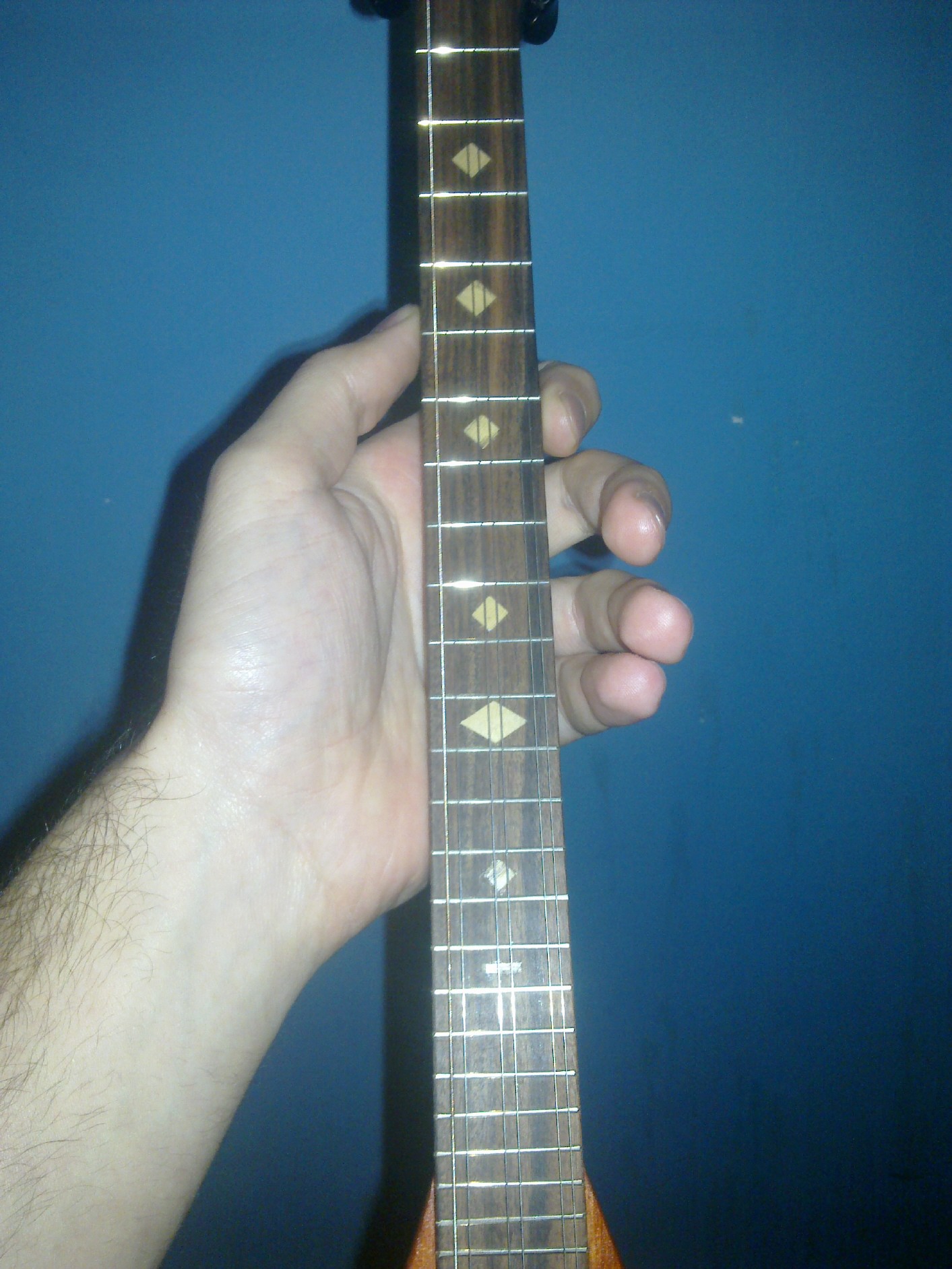

Ταστιέρα: pau ferro με οδηγούς από σφεντάμι

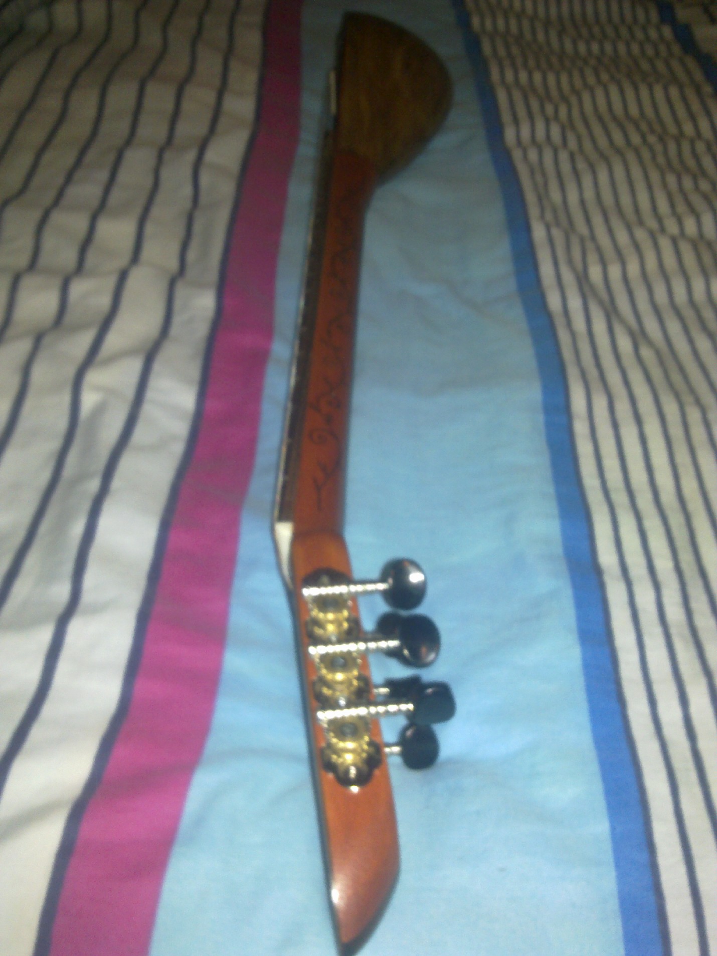

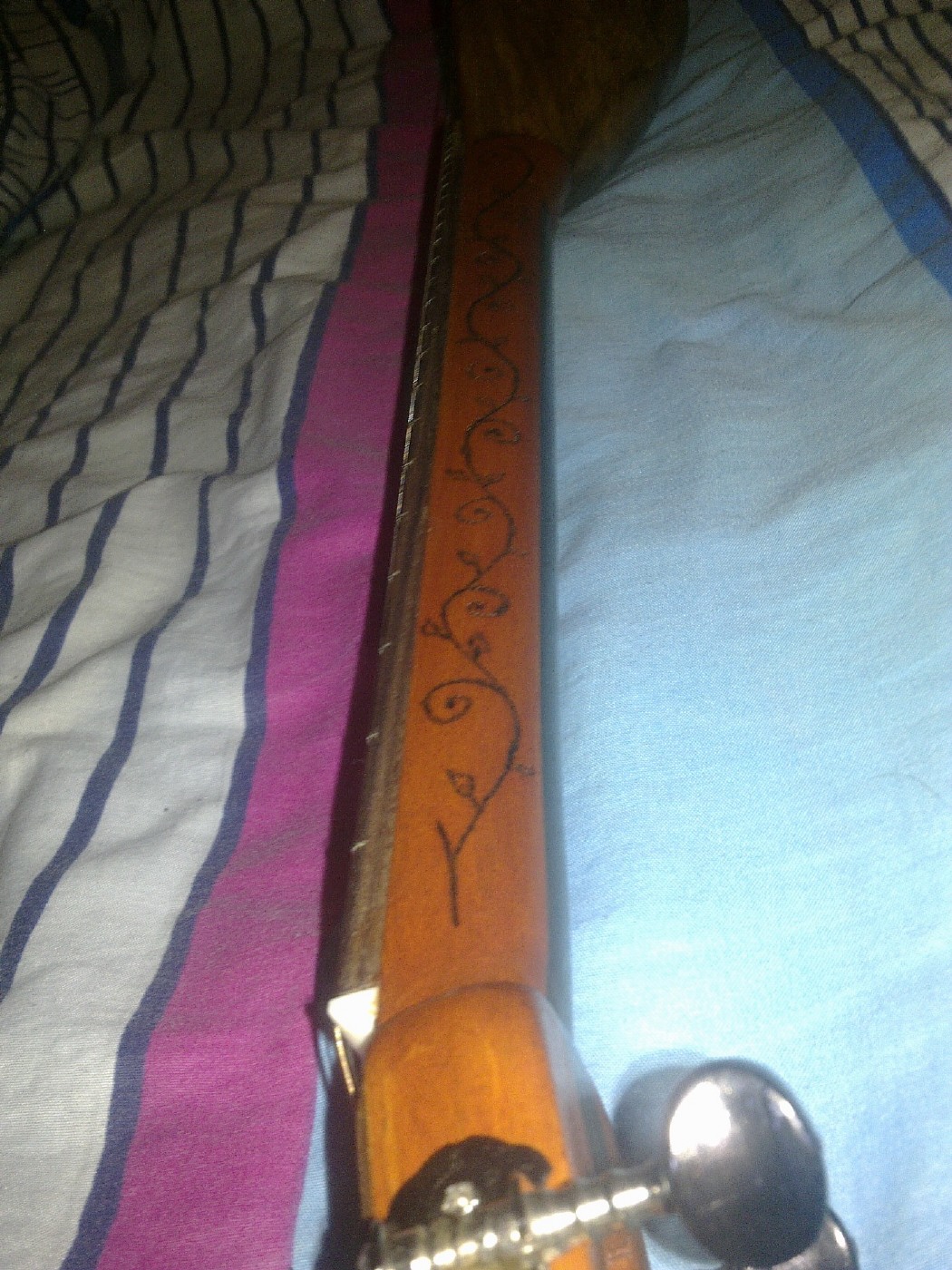

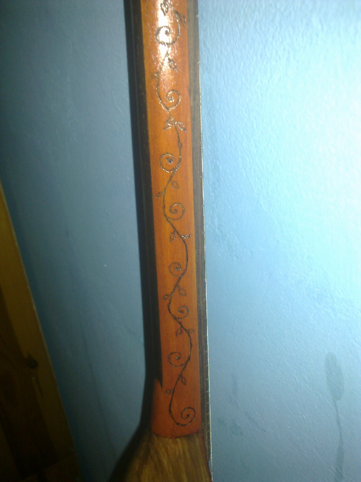

Μανίκι: φλαμούρι κόντρα έβενος βαμμένο με εμποτισμού μαόνι σχέδιο πλαϊνά πυρογραφία
Καράολο: φλαμούρι κόντρα έβενος επένδυση pau ferro
