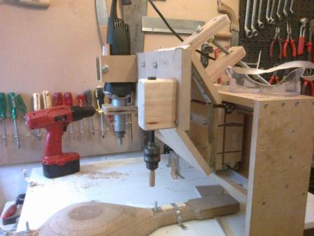

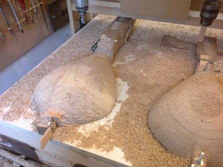

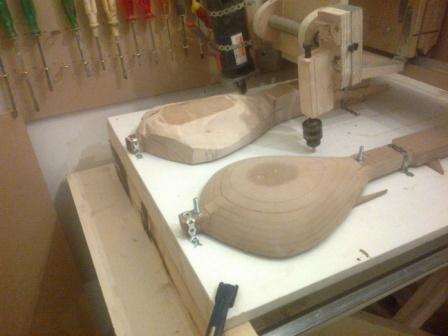

αφου πηρα το ρουτερ απο επισκευη συνεχισα τις δοκιμες για να βελτιωσω λιγο τα εργαλειακια μου. αρχικα εφτιαξα ενα καλουπι απο mdf. ανακαλυψα λοιπον οτι ο αξονας που εφερε πανω του το ρουτερ και την ακιδα μονο κακο εκανε παρα καλο. και αυτο γιατι δεν ειχα υπολογισει τις δυναμεις που θα ασκουνταν. το ρουτερ κλωτσαγε πολυ με αποτελεσμα να χανει την ευθυγραμμιση του. εβγαλα λοιπον τον αξονα και εφτιαξα μια νεα πλακα με βαση για το ρουτερακι χωρις περιστροφικη κινηση. ετσι ειναι παντα κατακορυφο.
 το δευτερο προβλημα ειχε να κανει με τα κοπτικα. μικρο η μεγαλο? τα ψιλα κοπτικα εβγαζαν καλυτερο αποτελεσμα αλλα σε ρυθμους που μονο ενας συνταξιουχος μπορει να αντεξει. εβαλα λοιπον φαρδυτερο κοπτικο που εκανε πιο γρηγορη δουλεια αλλα ειχε και τα αναλογα αποτελεσματα.
δοκιμη παντογραφος john 2004
 μετα απο 20 λεπτα ειχα αυτο το αποτελεσμα
 τωρα θελει η δευτερο και τριτο περασμα με ψιλοτερο κοπτικο καθε φορα, μεχρι να γινει λειο,η συνεχεια με το χερι ρασπες κ.τ.λ.  Αλλο ενα προβλημα ειναι  η ευθυγραμμιση του ξυλοτεμαχιου με το καλουπι. τρωει πολυ χρονο και δεν ξερω ποση ακριβεια μπορω να εχω αν τα τουμπαρω και τα δυο για να συνεχισω απο μεσα. αργοτερα θα πρεπει να κανω μια εξτρα κατασκευη ωστε να τοποθετουντε και τα δυο πανω σε αξονες και να μην υπαρχει το προβλημα της ευθυγραμμισης κατα το γυρισμα αλλα τωρα δεν υπαρχει χρονος για τετοια.
