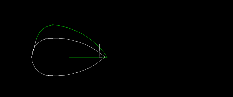

Και για μενα η μεθοδος Βασιλειαδη δινει πιο σωστα σχηματα...αλλα με τη μεθοδο Κουμαρτζη προσεγγιζω καλυτερα τα σχηματα που με ενδιαφερουν μακροστενα,λαουτοειδη...κλπ

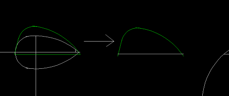

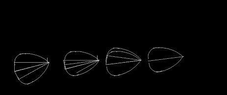

Ιδου λοιπον οι σκεψεις μου στην εικονα sxedio ειναι το πως προκυπτει το οργανο μου....στο plai kai mpros ειναι η προσθια και η πλαγια οψη που προκυπτουν και η διαφορα μεταξυ τους.

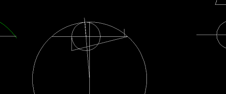

Στο kentro piso takos περιστρεφω την πλαγιο οψη πανω στην προσθια με κεντρο τον πισω τακο....

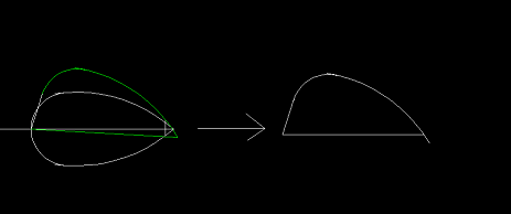

Στο katevasma απλα εφαρμοζω τις δυο  οψεις  και κατεβαζω την πλαγια μεχρινα ταιριαξουν οι διαστασεις
Στην peristrofi kai simeia περιστρεφω τις δυο πλαγιες οψεις μεχρι ενος σημειου...βεβαια αυτο μου δινει πιο φαρδυ σκαφος....αλλα και παλι εχω τη διαφορα μηκους....
Εν ολιγοις δεν ξερω τι ειναι σωστο και τι λαθος....ας μας διαφωτισει καποιος που ξερει.
