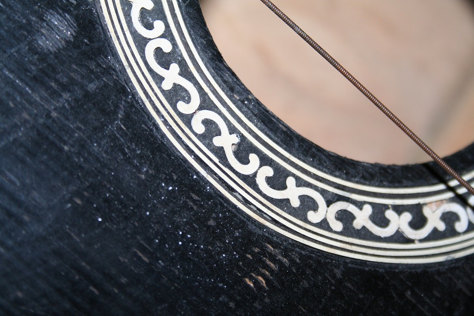

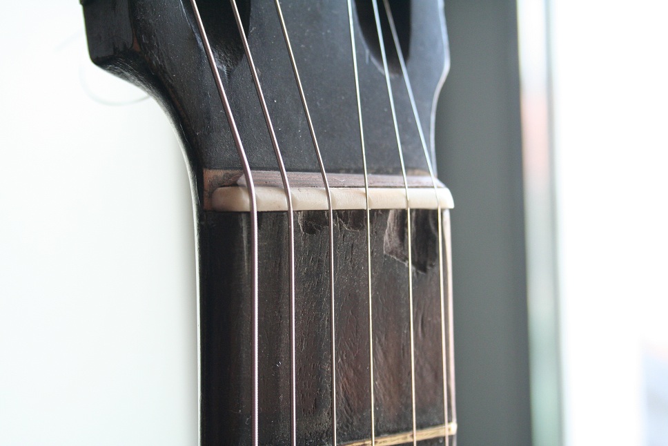

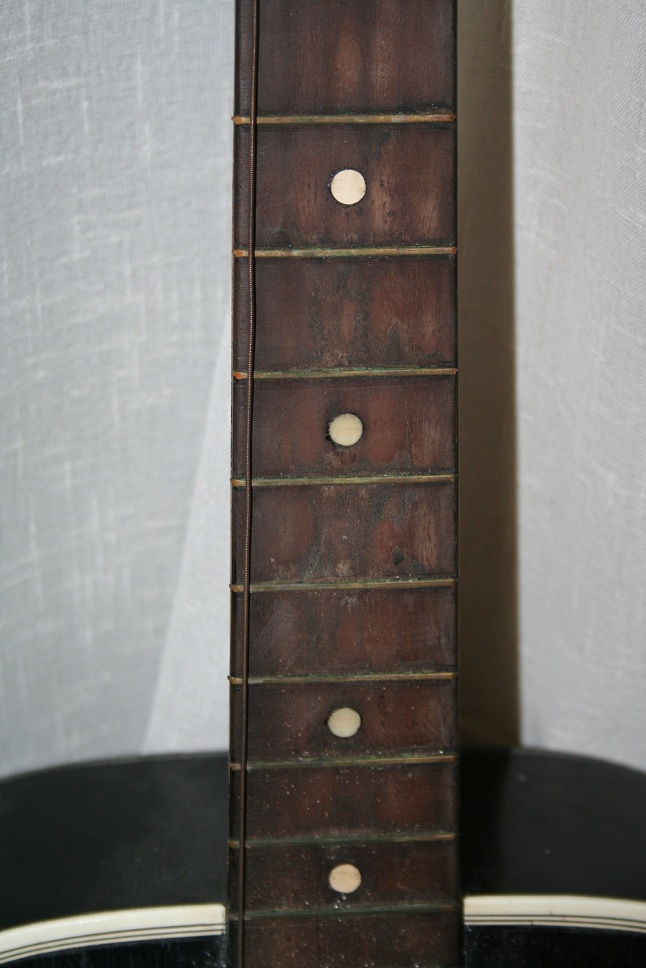

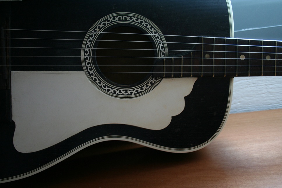

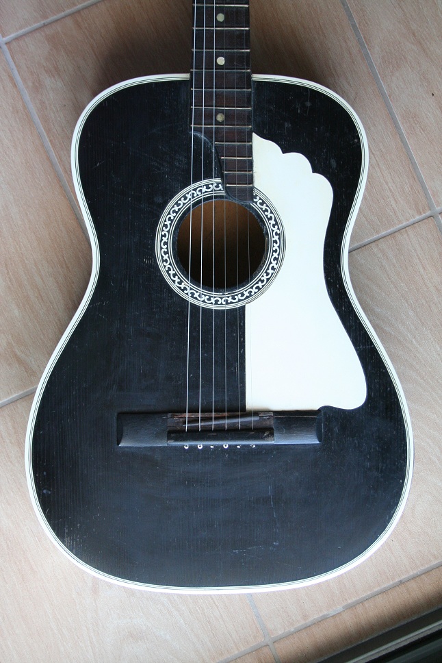

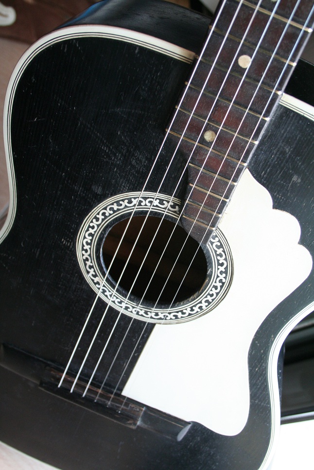

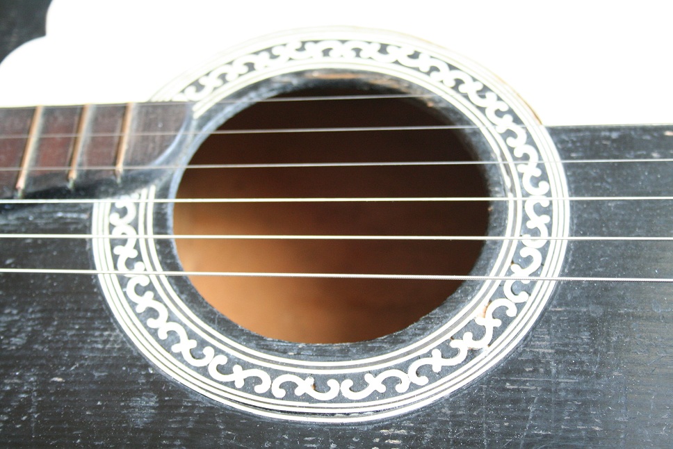

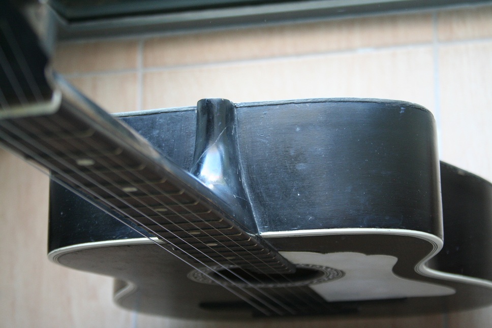

Αυτή είναι μια κιθάρα ενός γνωστού που του την χάρησαν κάποια στιγμή.
 Είναι κατασκευασμένη απο μαθητευόμενο ξυλουργό το 1918! και έχει καμάρια με διάταξη ladder, σαν των μπουζουκιών δηλαδή, και σαν τις λαικές κιθάρες.

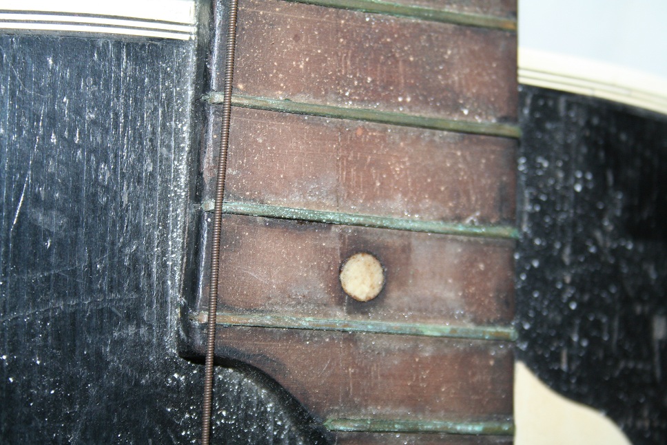

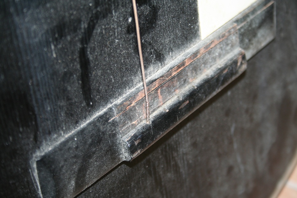

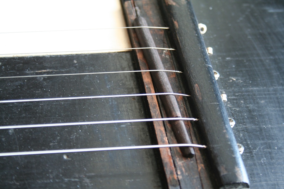

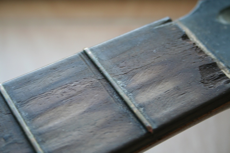

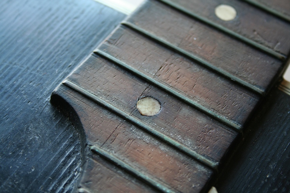

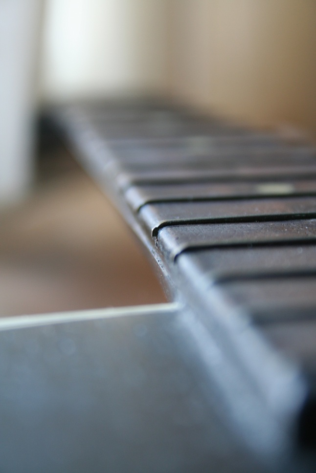

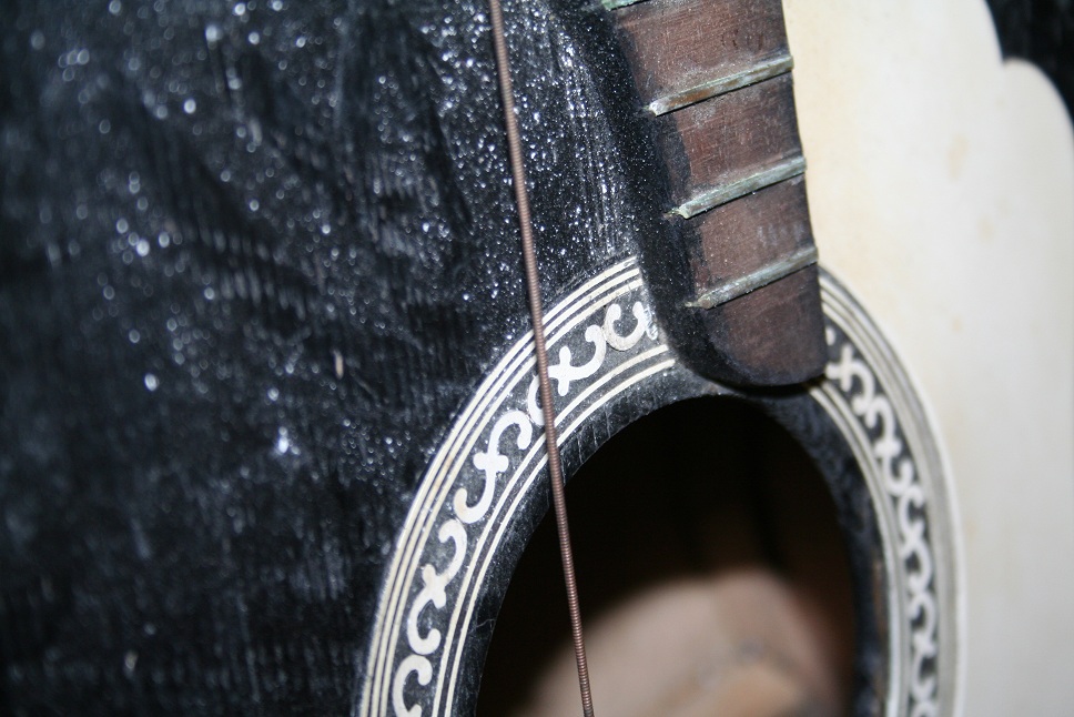

 Η καημένη η κιθάρα έχει πολλά θέματα με κύριο πρόβλημα την αλλαγή της κλίμακάς της λόγω της συρίκνωσης. το διπλάσιο του δωδέκατου τάστου πέφτει σχεδόν πάνω στο σημείο που δένουν οι χορδές!!   Σκεφτήτε οτι τα τάστα πετάχτηκαν απο τα πλαινά της ταστιέρας κατά 3mm!!

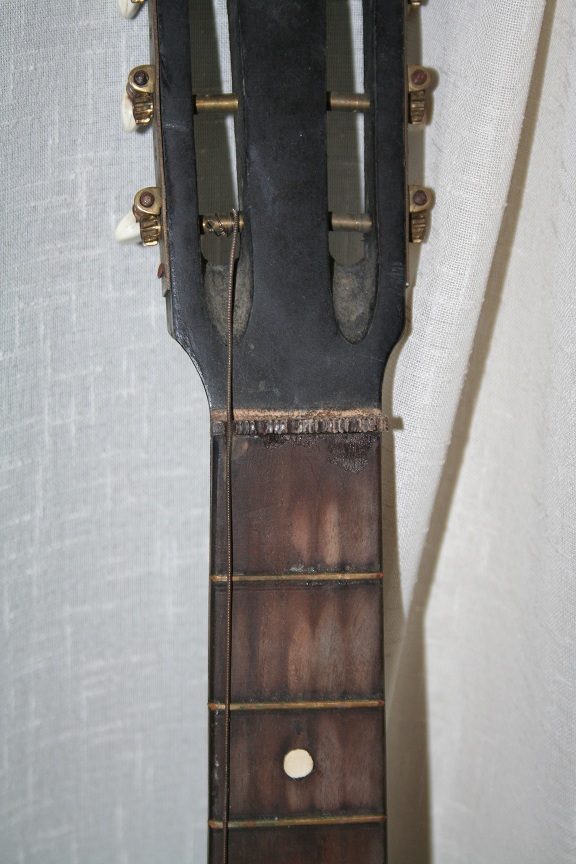

 Η συντήρηση περιορίστηκε στο κόλλημα των τάστων με λίγο logo, κόκκαλο στο προσκέφαλο και καβαλάρη απο έβενο στη γέφυρα, καθάρισμα, και 8άρες χορδές ηλεκτρικής κιθάρας.

ο μάστορας που την έφτιαξε πάντως, παρότι ερασιτέχνης έκανε καλή δουλειά! αν δέν είχε το θέμα της κλίμακας που κόντυνε, κατα τα άλλα παίζει μια χαρά η γριά  ;D!

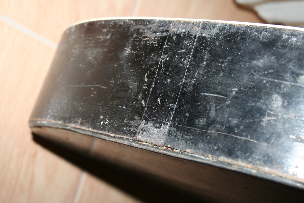

  Δέν ήθελα να την πειράξω άλλο γιατί όλα είναι ετοιμόροπα! τα καμάρια μισοξεκολλημένα,η πλάτη επίσης.
και δέν έχω τις γνώσεις και το θάρρος για  γενική επισκευή ακόμα!
