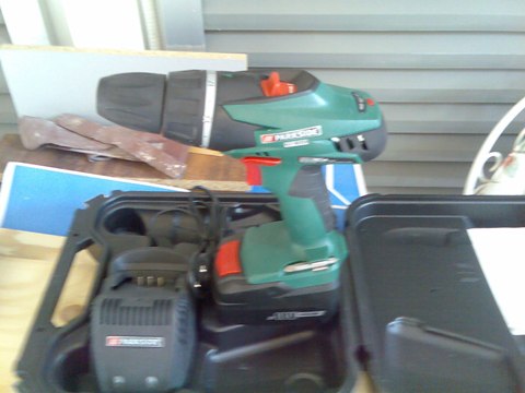

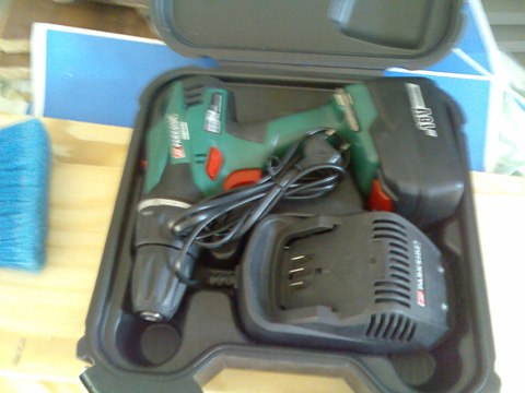

Δεν ξερω για τι ακριβως χρηση το θελει ο φιλος!
Αν ειναι για οργανοποιία νομιζω ειναι λαθος να δωσεις τοσα χρηματα!
Μπορεις να παρεις ενα φτηνο και με τα υπολοιπα χρηματα να παρεις αλλο εργαλειο!
Εγω εχω αυτο που λεει ο chris απο τα lidl με 40 ευρω!
Ειναι παρα πολυ καλο και με 3 χρονια εγγυηση! Μπορει να εχει μια μπαταρια αλλα
εχει παρα πολυ μεγαλη διαρκεια και εχει ταχυφορτιση! Δηλαδη με 5 λεπτα φορτιση σε βγαζει
να κανεις τη δουλεια σου!
Ο φιλος μου ο Κωστης που το θελει για τη δουλεια του ειναι φυσικο να εμπιστευεται
το bosch και οχι ενα φτηνο που μπορει να τον αφησει στη μεση σε καποια εργασια!!!
