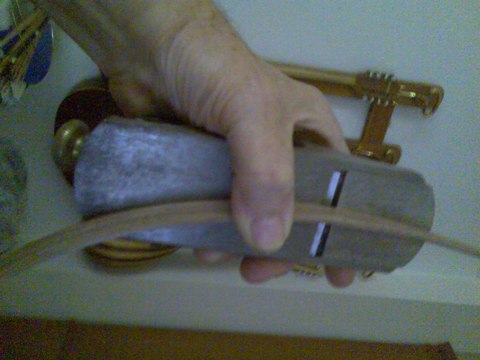

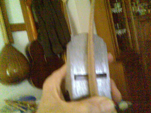

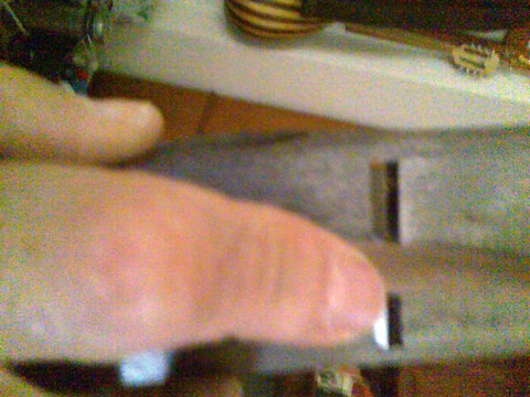

Σεπτεμβρίου 26, 2012, 10:37:50 μμ »
Κωνσταντή γιά νά μήν τρώς τά δάκτυλα γιατί χωρίς αυτά δέν θά μπορείς νά παίξης καί τά μπουζουκάκια σου σού δείχνω φωτό πώς θά πλανίζης τίς ντούγιες καί συνχρώνως θά μάθης νά δουλεύης τό δοξάρι γιά νά παίζης λύρα. Μέ τό αριστερό χέρι κρατάς τό ροκανάκι καί μέ τό δεξί τρίβης τήν ντούγα επάνω του σάν νά πέζης τό λυράκι τού φίλου μας δέν θυμάμαι τώρα πώς τόν λένε. αυτή τήν ώρα μού βρήκες νά κάνω αυτή τή δουλειά στό σπίτι. Δέν θέλη ούτε κάν μόρσα γιά τό ροκάνι.
Μηνύματα: 6.140
Απ: Φωτογραφίες και βίντεο από εργαστήρια 16/09-22/09
Απάντηση #35 στις:
Σεπτεμβρίου 26, 2012, 10:59:07 μμ »
ΡΕ ΜΑΣΤΡΟ ΧΡΗΣΤΟ ΕΥΧΑΡΙΣΤΩ. ΑΠΟ ΤΑ 14 ΠΟΥ ΠΡΩΤΟΕΠΙΑΣΑ ΤΟ ΡΟΚΑΝΙ ΔΕΝ ΕΧΩ ΠΑΘΕΙ ΤΙΠΟΤΑ ΠΟΤΕ. ΑΛΛΑ ΤΑ ΠΟΥΣΤΙΚΑ ΤΑ ΕΡΓΑΛΕΙΑ ΕΙΝΑΙ ΣΑΝ ΤΑ ΕΚΡΗΚΤΙΚΑ. ΚΑΠΟΙΑ ΣΤΙΓΜΗ ΛΟΓΟ ΕΞΟΙΚΕΙΩΣΗΣ ΚΑΝΕΙΣ ΤΟ ΛΑΘΟΣ ΚΑΙ ΜΠΟΥΜ................
