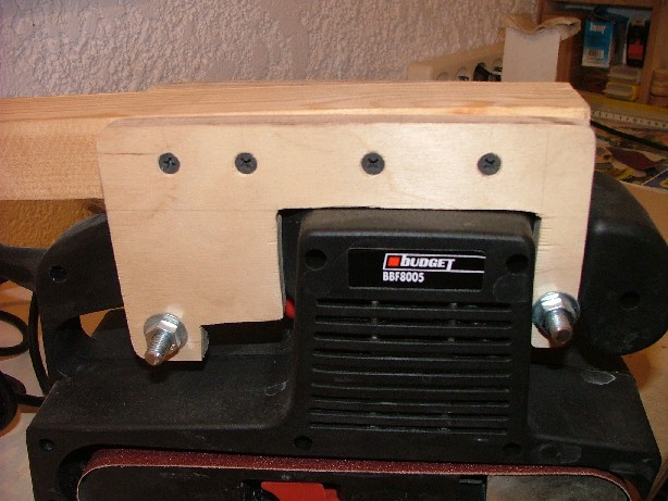

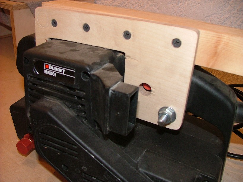

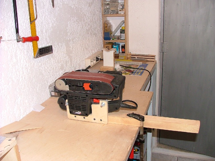

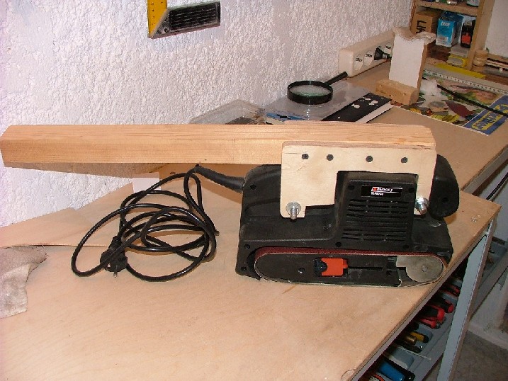

Σας παρουσιάζω κι εγώ μια ιδιοκατασκευή που μετατρέπει έναν απλό τενιολειαντήρα χειρός σε σταθερό πάγκου. Είναι μια πολύ βολική λύση για όσους δεν έχουν αρκετό χώρο για να έχουν τα απαραίτητα εργαλεία όπως εγώ (το εργαστήριο μου είναι 3,00 m X 1,15 m) ή για όσους δεν διαθέτουν αρκετά χρήματα. Στην κατασκευή έχουν χρησιμοποιηθεί δύο κομμάτια κόντρα πλακέ θαλάσσης πάχους 1,2 cm διαμορφωμένα σύμφωνα με το σχέδιο του ταινιολειαντήρα και ένα κομμάτι από ξυλεία που χρησιμοποιείται για κατασκευή πέργκολας. Όλα τα ξύλα είναι ρετάλια. Η ιδέα δεν είναι δική μου αλλά αντιγραφή από κάποιο Αμερικάνικο νομίζω site.

Δημήτρη ευχαριστώ πολύ αλλά από ότι είπα η έμπνευση είναι από κάποιο site το οποίο θα ψάξω να το βρώ και να σας το γνωστοποιήσω, γιατί η κατασκευή μου προχώρησε μέχρι εκεί που βολεύει εμένα. Έχει και συνέχεια η κατασκευή έτσι ώστε ο ταινιολειαντήρας να είναι κάθετος.
