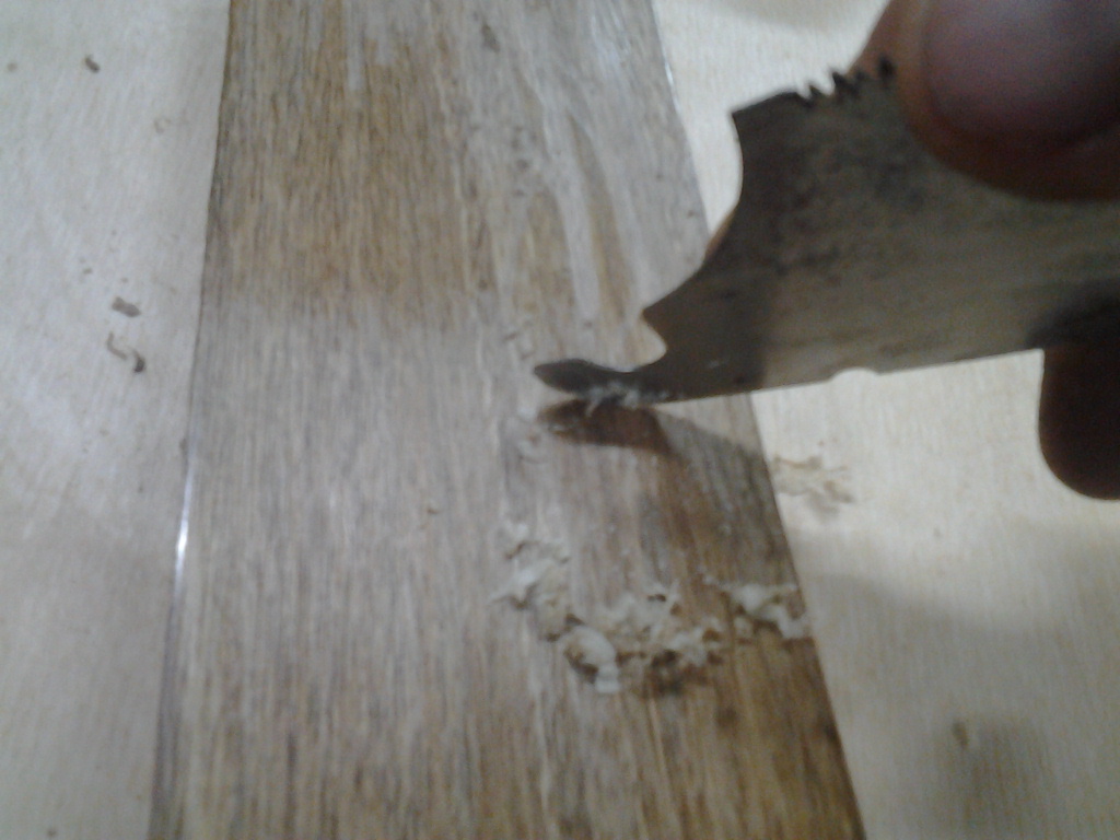

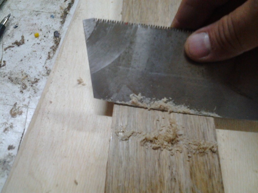

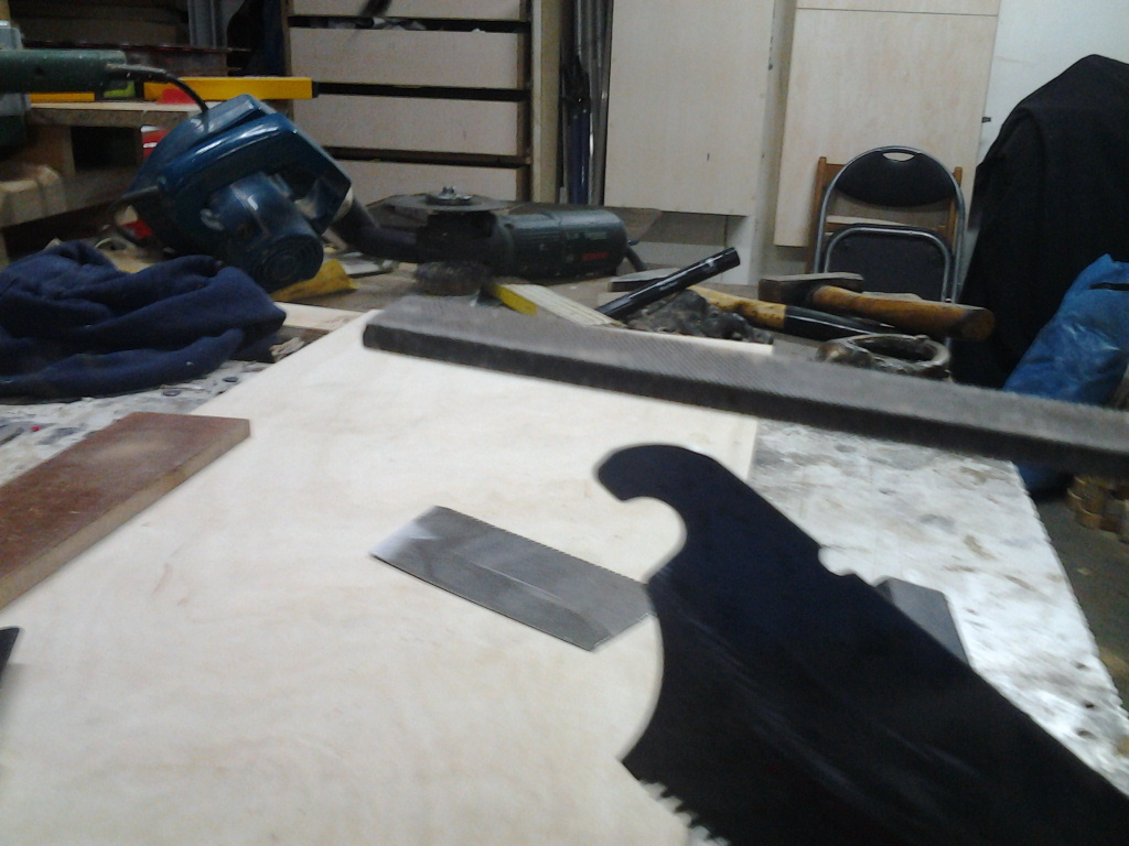

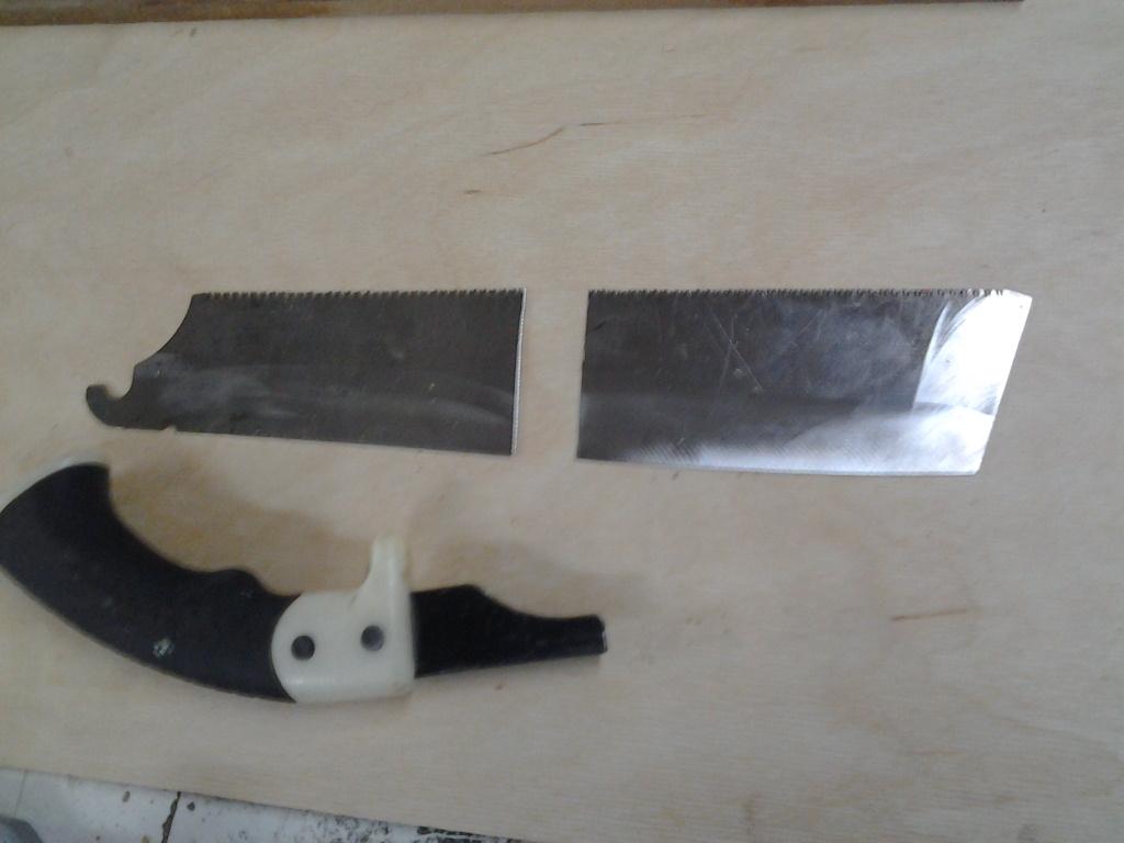

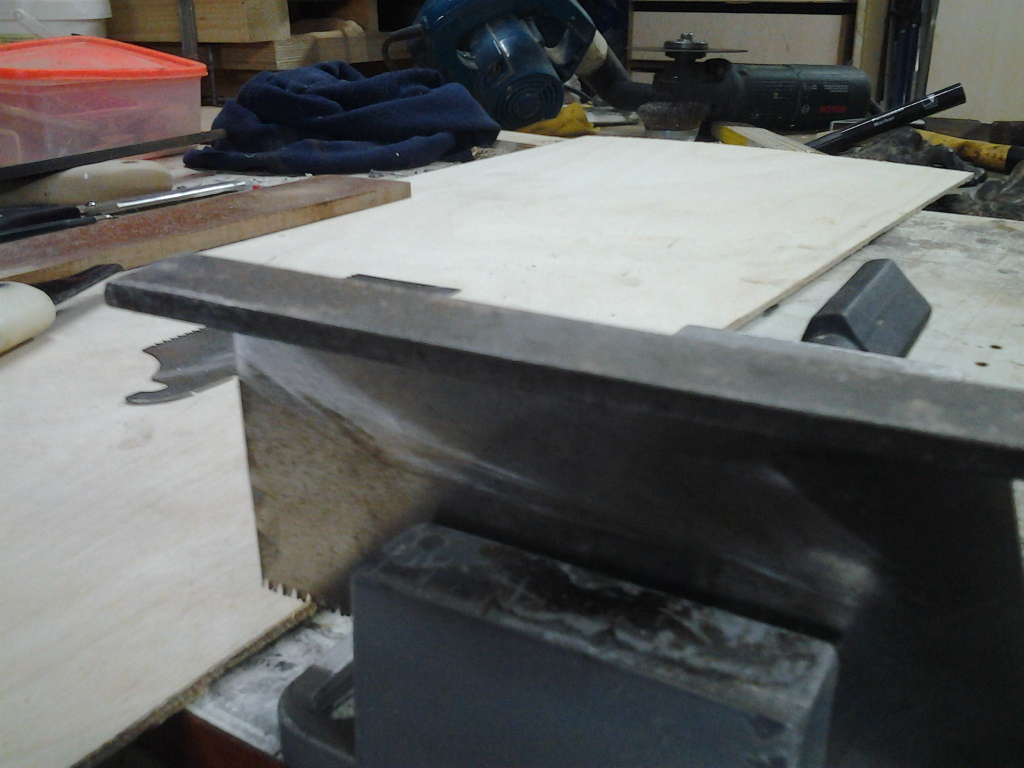

Μιας   και   οι  καιροι  δυσκολοι  και  τα  εργαλεια  χρησιμα  να  λοιπον  πως  ενα  παλιο  πριονι  αυτα  το  γιαπονεζικα  εγεινε  δυο  πολυ  καλες  ξυστρες.Αφου  πλεον  το  πριονι  εφαγε  τα  ψωμια  του  και  μιας  που  τα  πριονια  αυτα  δεν  τροχιζονται  σκεφτηκα  να  τα  κανω  ξυστρες  που  ολοι  ξερουμε  δεν  ειναι  και  φτηνες  .Μιας  και  το  υλικο  κατασκευης  τους  ειναι  το  ατσαλι  που  ομως  δεν  ειναι  τοσο  σκληρο  ωστε  να  μην  το  πιανει  η  λυμα  εφτιαξα  δυο  ξυστρες  απο  αυτο  με  πολυ  καλο  αποτελεσμα.
